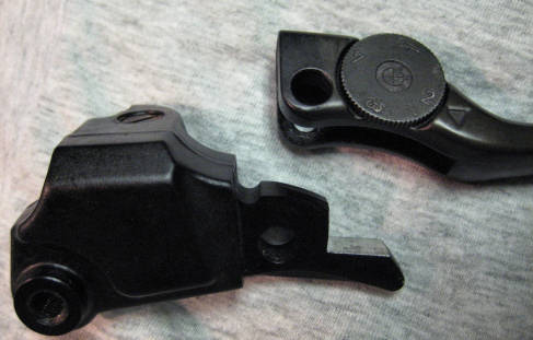

Ich hatte die Anleitung zur Abänderung der Bremshebel vor Jahren schon mal ins S-Boxer-Forum eingestellt. Weiß aber nicht, ob Ihr das alles (insbesondere das Bild) ohne Anmeldung lesen könnt.
Siehe hier unter #8:
Brems- und Kupplungshebel Vario - S-Boxer-Forum
Daher hab ich meinen damaligen Text einfach kurz hier reinkopiert:
ein Tipp von mir an alle S-Q-Treiber, die nicht mit Händen wie Bratpfannen ausgestattet wurden und denen die Hebleleiverstellung auf der Stufe 1 immer noch zu weit und die Stellung 4 unerreichbar ist:
Ich hab meine Hebeleien vor Kurzem selbst modifiziert und bin mit dem Ergebnis des kleinen "chirurgischen Eingriffs" total zufrieden. Ich hab zwar relativ große Hände, aber trotzdem war mir die Hebel-Einstellung 1 immer noch ein Wenig zu weit, speziell dann wenn man wieder dickere Handschuhe braucht.
Nach dem Umbau liegen die Griffe endlich so in der Hand, wie ich es brauche. Der Umbau kostet nix und ist in ein paar Minuten erledigt, vorausgesetzt man hat nicht drei linke Hände:
1.) kompl. Brems- oder Kupplungs-Hebel aus der Griff-Armatur ausbauen.
2.) Die Schraube, die die Achse des Verstellmechanismusses darstellt, demontieren. Jetzt hat man einen äußeren Teil - den eigentlichen Handgriff mit dem Verstellrädchen- und einen inneren Teil - ich nenn ihn einfach "Gelenkstück" - vor sich liegen.
3.) Jetzt mit einer feinen Schlüsselfeile die Anlagestelle des Vierkants des Verstellmechanismusses auf dem Gelenkstück ein paar Zehntel Millimeter winkelgerecht abfeilen . Zur Vorsicht kann man ja nach jedem entfernten Zehntel den Hebel wieder kurz zusammenstecken, um die veränderte Hebelübersetzung am Lenker auszuprobieren, so lange, bis es paßt. Und sollte man doch ein Zehntel zu viel abgenommen haben, stellt man den Hebel eben anstatt auf der Stellung 1 wie bisher, auf die Stellung 2 oder 3 und hat somit ne 2. Chance.
Zum endgültigen Zusammenbau die demontierten Schrauben unter Verwendung von Schraubensicherungsmittel wieder reindrehen. Fertig!
Zur Verdeutlichung hab ich ein Bildchen beigefügt. Der Hebel ist zwar von einer 1100 GS, das Prinzip ist jedoch das gleiche. Gefeilt wird an der im Bild silbern glänzenden Fläche.
Ich hoffe, man kann meiner kleinen Anleitung folgen.
Seither habe ich auch an einigen anderen Kühen diese Modifikation vorgenommen.
Man kann wahlweise auch den Verstell-Vierkant, der am Verstellrad dran ist, bearbeiten. Vorteil der Bearbeitung der Anlagestelle des Hebels ist, daß alle vier Stufen insgesamt ein wenig näher zum Griff kommen. Wenn man eh nur die Stufe "1" benötigt, reichts auch, die entsprechende Anlagestelle des Vierkants abzufeilen.
Grüße vom elfer-schwob

@elfer-schwob: Besten Dank für deine Anleitung!!! Vielleicht eine etwas naive Frage noch: Könnte das nicht eine Bruchstelle darstellen? Sicher nicht im normalen Betrieb, aber im Falle einer Not-/Vollbremsung???

hallo walter,
für den fall, dass bmw hierfür eine sicherheitstoleranz von ein paar zehntel mm vorgesehen hätte, wären rückrufaktionen bzw. schadensersatzprozesse längst geführt worden.
wenn du jedoch persönl. bedenken haben solltest, nimm den einstellvierkant und bearbeite dort. hab ich nach meinem erstversuch, den ich hier beschrieben hatte, bei den nachfolgehebeln auch immer gemacht. und das sind inzw. einige...
grüße vom elfer-schwob

Servus elfer-schwob,
wirkliche Bedenken habe ich soweit nicht, sondern wollte das nur mal in den Raum stellen. Ausserdem kenne ich den Originalzustand nicht und wenn es wirklich nur Zehntelmillimeter sind, dürfte es nix ausmachen. Auf dem Bild sieht´s halt so aus, als ob da mächtig viel fehlen würde. Also nix für ungut! ;-)

hallo walter,
jetzt versteh ich deinen einwand! was du auf dem bild siehst, ist der originalzustand! diese stufe hab nicht ich reingefeilt, sondern der hebelhersteller...
meine nacharbeit kann man fototechnisch nicht darstellen.
grüße, rainer
