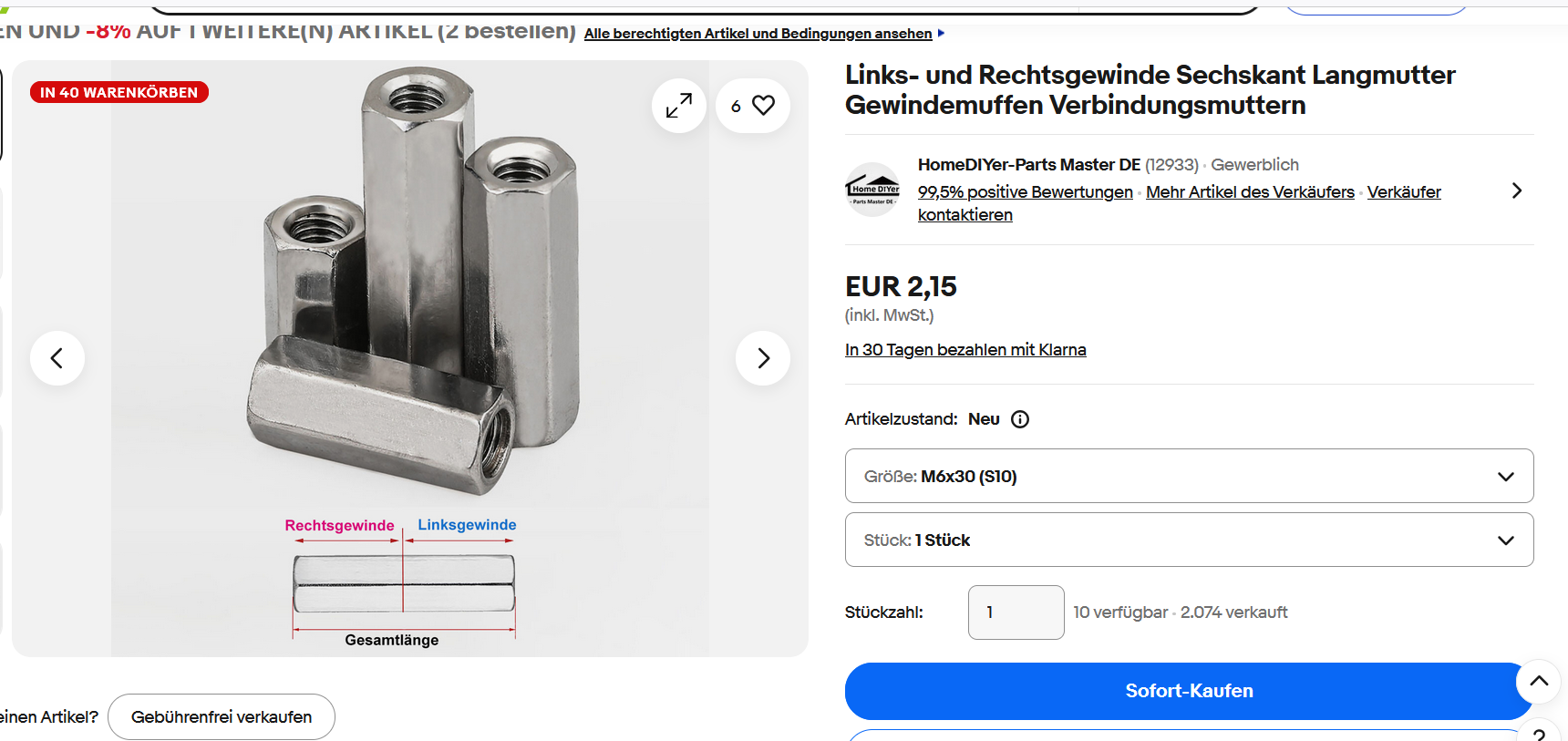

Weiterer Lösungsvorschlag:
In der Bucht gibts Muttern mit Rechts- und Linksgewinde in verschiedenen Längen.
Einfach benötigte Länge der Mutter ermitteln und schauen ob's was passendes in der Bucht gibt, passend zum Gewinde der vohandenen Kugelpfannen.
Andis Lösung geht auch, dann kann man die Länge des Koppelstange nur in ganzen Schritten der vorhandenen Gewindesteigung einstellen.
Mit der Rechts-Linksmutter ginge es stufenlos.

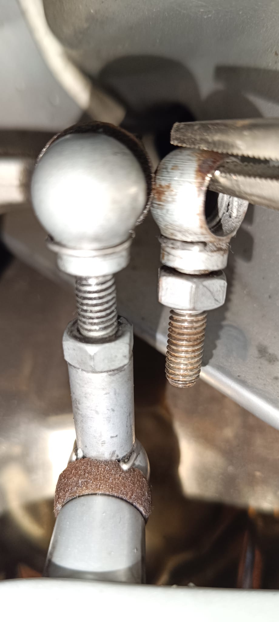

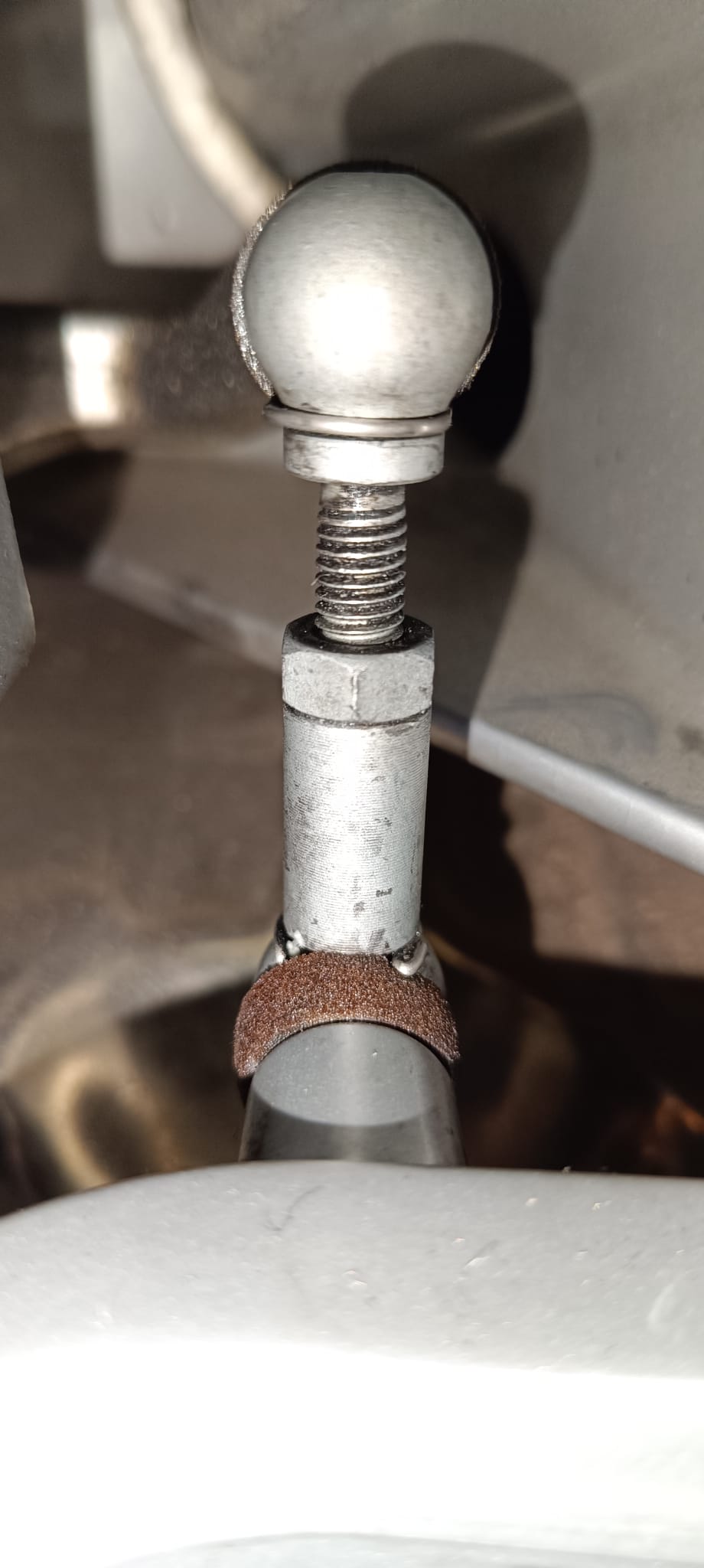

da ist wenig Raum für eine Gewindestange mit Kontermuttern.
Aber oben und unten so ein Teil mit Gewindestift und dazwischen
eine Gewindehülse, abgesägt vom unteren Teil, oder eine lange Mutter.
Auf den Fotos sieht es so aus, als wäre es lang genug, ist aber
nicht, Foto von oben und in der Gewindehülse unten ist noch eine Faser.

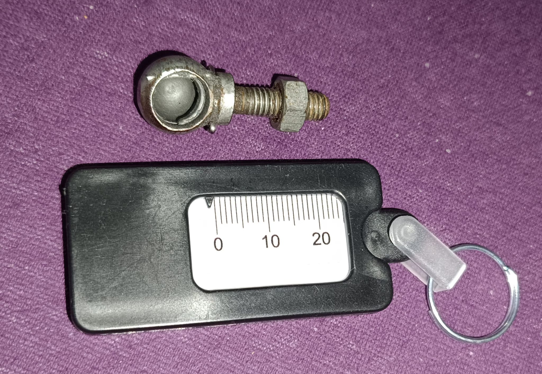

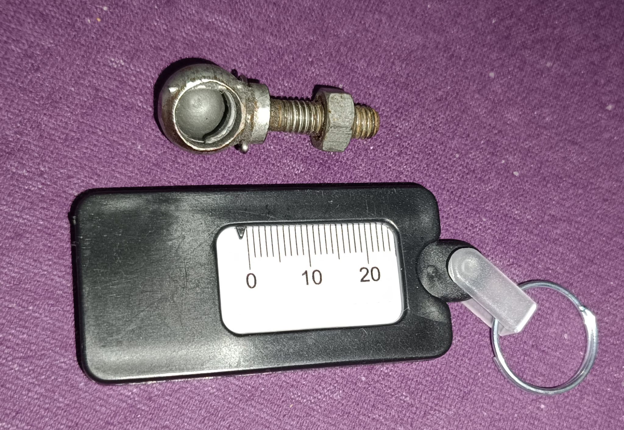

Du meinst wahrscheinlich mit Außengewinde, oder? Genau das ist doch das Problem, dass niemand dafür eine Bezugsquelle nennen kann.
Ist von der Schaltübersetzung, das Gewinde ist 20mm lang, 25 mm wäre gut, länger ist egal.
Konnte man früher in der LKW Reparaturwerkstatt bekommen, heute nicht mehr.
Gruß Anhang anzeigen 803754
Vielleicht die richtige Richtung, wenn auch andersrum: Lange 10 mm. Kugelpfanne mit M6 Gewinde für Mercedes LKW - O, 7,95 €
