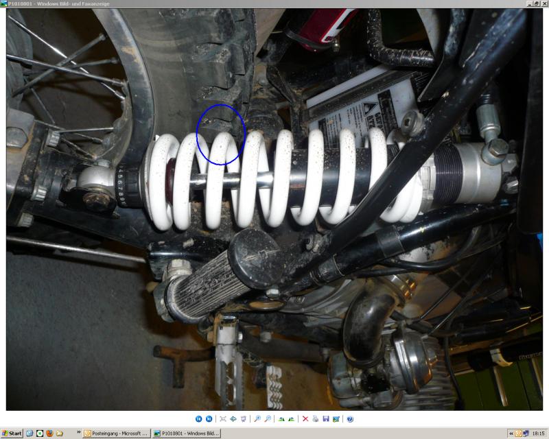

ich habe ein WP Federbein mit Ausgleichsbehälter (H.Schek) erstanden.
Nach dem Einbau habe ich bemerkt, dass die Feder, die im Durchmesser
wesentlich größer ist als das Original Federbein am TKC 80 schleift.
Gelesen habe ich, dass man das Hinterrad auch außermitte speichen kann !
oder aber das es einen Abstandshalter von der Fa. Schek geben soll.
Hat jemand erfahrung damit ??

Servus Peter,
richtig montiert hast du das Federbei aber schon ???
Bei mir schleift da nix!
Frag auch mal den H.Schek dazu.

Hallo Piet,
kannst Du die Feder nicht einfach ein Stück drehen? Halt soweit bis die Stollen zwischen zwei Windungen hindurchlaufen.

Hallo!
Da wird das Problem sein,dass sich die Feder beim Einfedern bewegt.
Bei meiner R100GS,hab ich die Schwinge 1mm nach links gestellt.

Ich sehe auf den Bildern nix schleifen. Auch beim Reifen sieht man nix....???
Hast noch eins genau von hinten?

Hallo Karl,
ich glaube nicht, dass sich die Windungen beim Einfedern relativ zum Hinterrad so sehr bewegen.
Ingmar
Hallo zusammen,
ich hatte das Problem bei meiner GS auch schon. Man merkt beim Einfedern wie das rubbeln stärker wird und auch wieder schwächer also wie der Reifen über die Federwindungen drübergeht. Sieht man dann auch an den schwarzen Streifen auf der Feder.
Bei mir war das obere Lager hinüber so das sich das Federbein auf dem oberen Befestigungsbolzen bewegen konnte.
Es scheinen aber auch schon die Fertigungstoleranzen der Reifen zu genügen um ein schleifen zu verursachen. Ein Kumpel von mir hatte je nach Reifen (immer TKC) mal ein schleifen und dann wieder nicht.
Abhilfe schafft bei den GS'en ab 88 ein Distanzring aus dem Original Teilelager von BMW.
Der passt aber an der G/S wegen des unterschiedlichen Lochkreises/Anzahl der Bohrungen nicht.
Gruß Wolfe

Hallo!
Das Problem hatte ich auch als ich es auf WP getauscht hatte!
Nur bei mir war das Problem nur da, wenn ich zu zweit oder schwer beladen gefahren bin. Also hab ich einfach dir Vorspannung der Feder geändert!
Kommt halt drauf an wie viel bei dir fehlt!:confused:
mfg björn

ich konnte inzwischen das Problem selbst lösen.
Es gibt von der Fa. H. Schek eine Distanzscheibe zum Preis von 25,00 Euro.
Ober aber die Möglichkeit die Felge etwas zur Seite zu Speichen.
Mfg.
