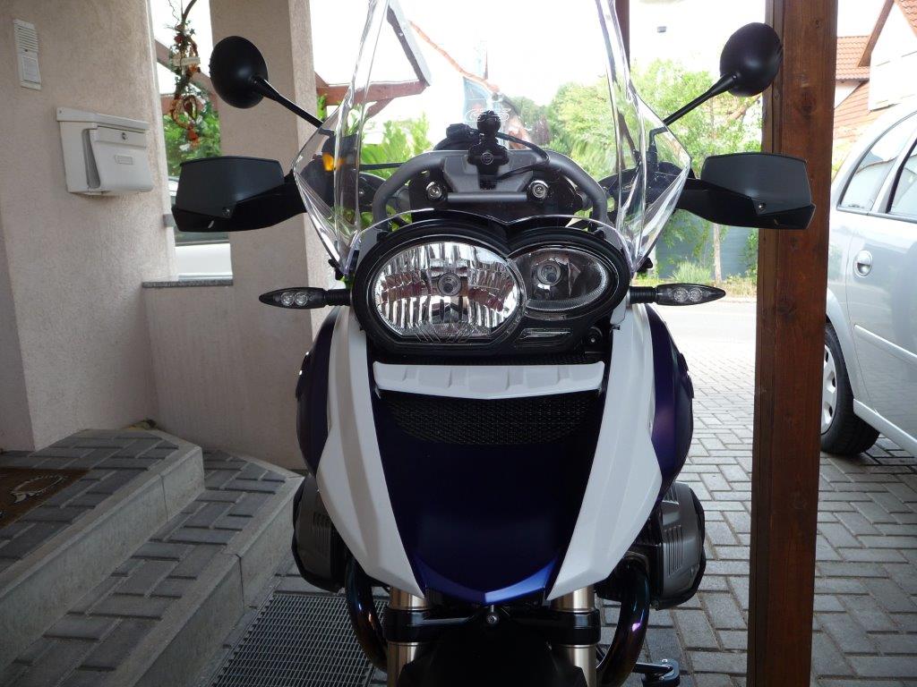

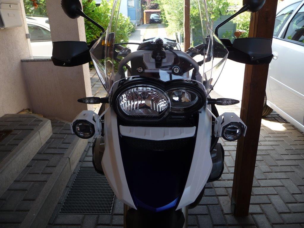

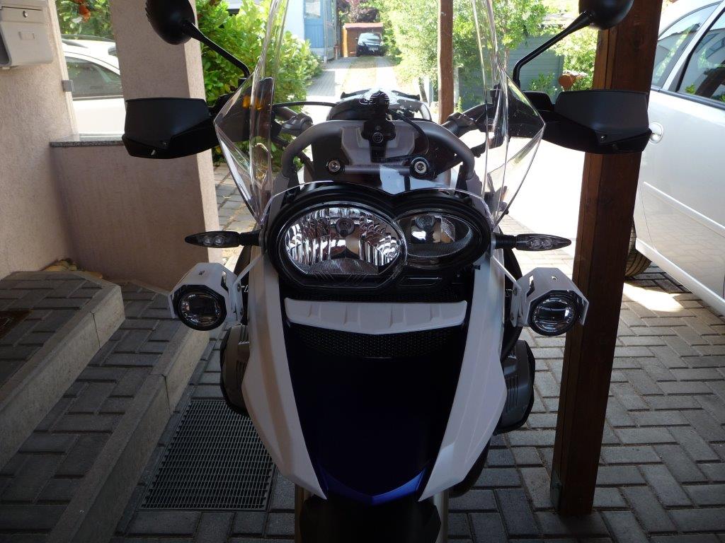

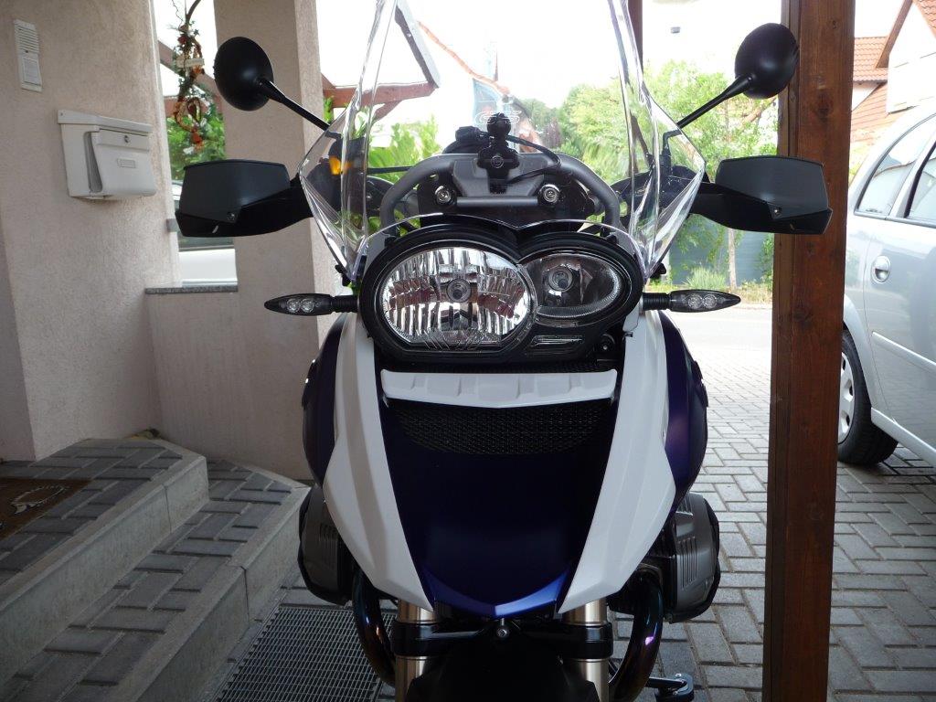

Es ist vollbracht
Es ist vollbracht... Habe Fotos gemacht, werde sie dir irgendwie zukommen lassen. Hier schon mal ohne/mit:
Anhang anzeigen 170940Anhang anzeigen 170941

Aaaalso: die Teile haben gut gepasst, da hat Wunderlich einfach Erfahrung und das klappt. Die Kabel waren auch i.O., Länge, Stecker, etc. Es waren Kabelbinder, Schlumpschläuche und alle Schrauben dabei. Ein paar Schrauben muss man ersetzen, da sind dann schöne Edelstahl; richtige Länge dabei. Die Beschreibung ist zwar etwas knapp, aber wenn man drüber ist, macht alles Sinn und funktioniert auch. Das Relais habe ich links festmachen können und die Kabelchen zur Batterie haben dann prima gepasst. Vielleicht insgesamt aufwendiger als Blumi's Motobozzos, aber funktionieren tut es auf jeden Fall hervorragend. Werde versuchen echt schöne Vergleichsfotos zu machen.
Eins war bei der Kabelage etwas unklar: ein schwarzes Kabel, was vom Schalter kommt, musste am blau/grauen Kabel vom Standlicht (nicht Abblendlicht) angeschlossen werden. Alternativ an der Bodrsteckdose oder an einem BMW-Zubehörkabel. Es ist dafür da, dass die Atons nue angehen wenn der Kontakt an ist. Bei einem Freund ist das nicht angeschlossen und die Zusatzlampen (bei ihm 2 x 55 W!) bleiben an wenn die Zündung ausgeht... U.U. nicht so prickelnd. Keine Erklärung was für Signal drauf sein soll oder so... Im Internet dann eine andere (ältere?) Anbauanleitung von Wunderdich gefunden, wo schön dabei stand "...oder ein anderes Kabel was Plus (+) führt, wenn die Zündung eingeschalten ist." Damit war das etwas klarer. Es ist zwar nicht viel Platz am blau/grauem Draht vom Standlicht, aber es hat funktioniert :) Allerdings schön gelötet und nicht mit dem Stromdieb; den mag ich nicht.
