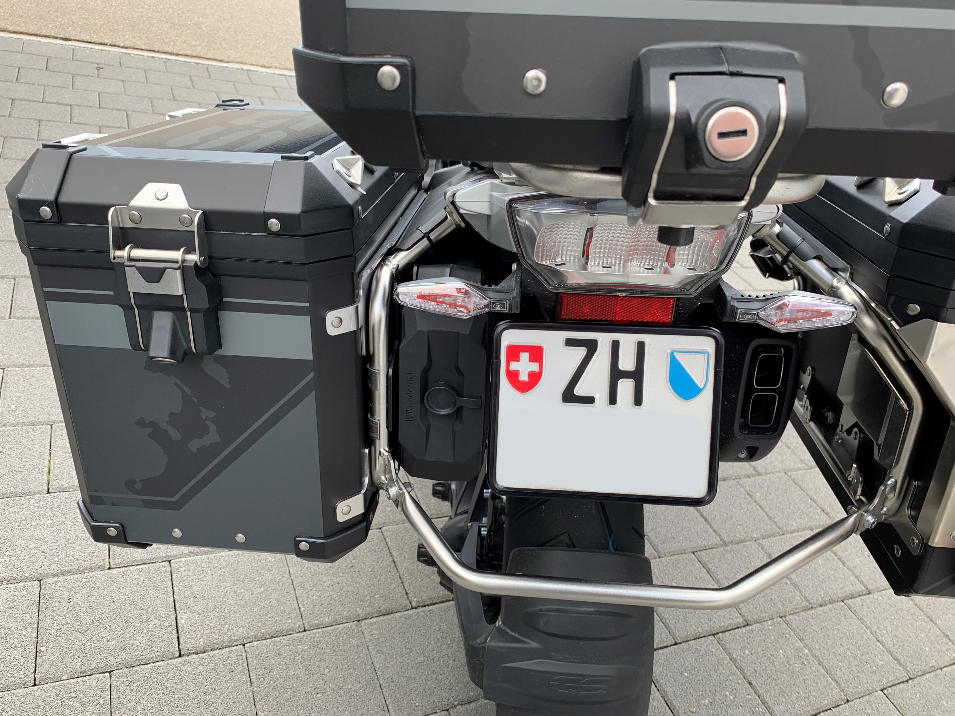

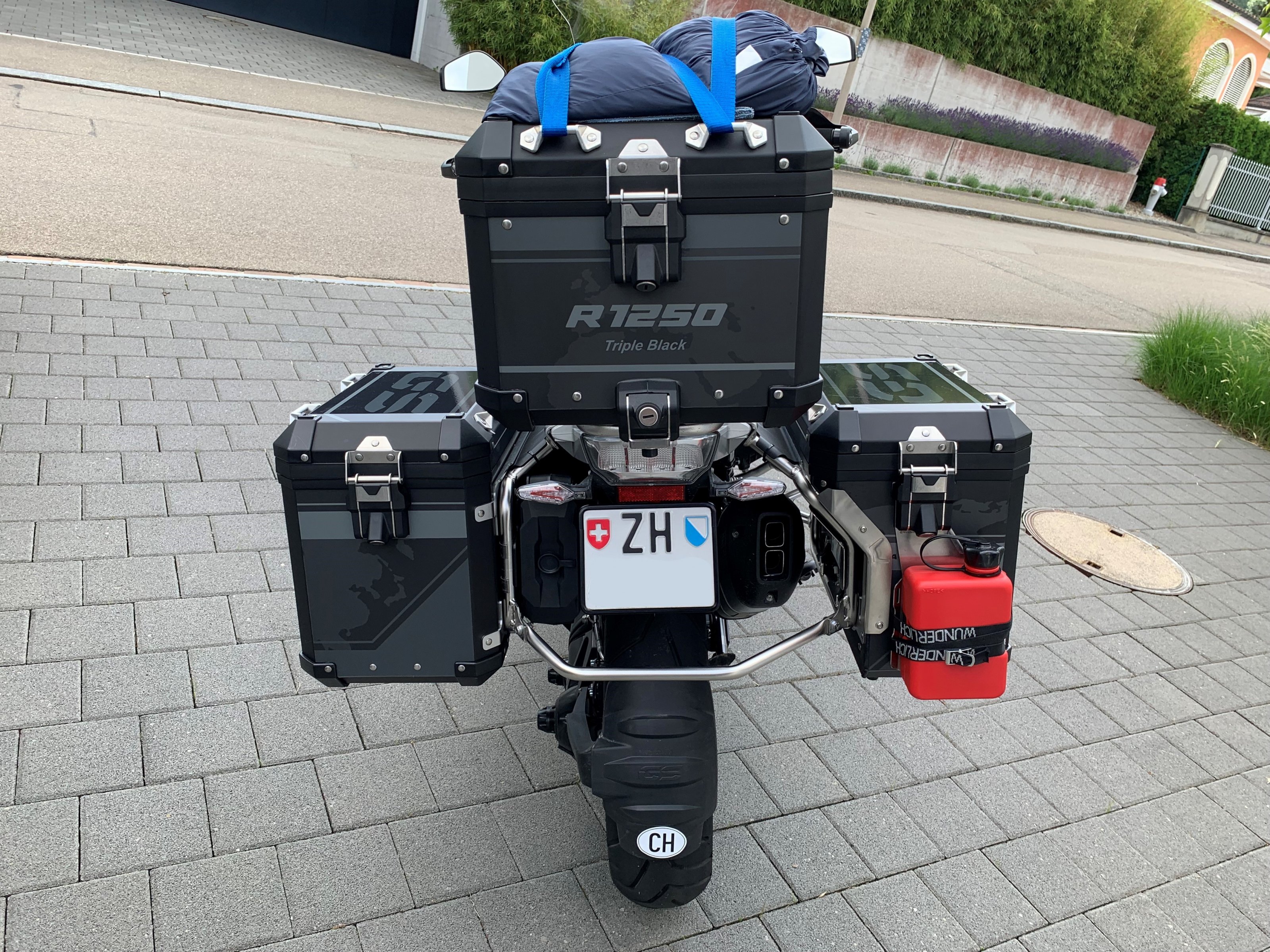

Möchte an meiner 21er GS eine seitliche Werkzeugbox anbringen. Von den bekannten Anbietern hat mich besonders die neue "Wunderlich Werkzeugbox mit Gleichschliessung", wegen der Wasserabdichtung, da verklebt, der Gleichschliessung, aber vor allem der Farbe wegen (komplett schwarz), begeistert.
Die Befestigung am original BMW-Alukofferrahmen erfolgt hier mit Hilfe einer Befestigungsplatte die ziemlich weit parallel in den Rahmen hineinragt.
Meine Frage in die Runde: Hat von euch bereits jemand Erfahrung mit dieser Werkzeugbox machen können und vor allem berührt eventuell diese Befestigungsplatte die Koffer, was möglicherweise zu Scheuerstellen an den Koffern führen würde?

Update 03.05.2021:
Habe heute bei Wunderlich selbst angerufen. Nach Aussage des Mitarbeiter berühren sich die Montageplatte/Schraubenköpfe und der Alu-Koffer nicht. Er gab aber zu dass es schon sehr eng zugeht.
Ich habe ihm nahegelegt, ein Bild von dieser Position in die Fotogalerie aufzunehmen.
Schauen wir mal und vielleicht sind wir hier mit eigenen Fotos schneller.

Ich habe sie bestellt, sie ist aber erst ab Mitte Mai lieferbar. Dann kann ich berichten.

Das sieht ja schon mal richtig gut aus! Gibt es eigentlich "Berührungspunkte" zwischen dem Schmutzfänger und der Box, wenn das Motorrad stark einfedert? Ich habe zudem noch eine tiefergelegte Version, was evtl. noch problematischer sein könnte.
VG Frank
Bei mir bisher nicht, und soweit ich es beurteilen kann sind die Abstände gross genug, so dass es auch bei starkem Einfedern zu keiner Berührung kommt (ich war die letzten Wochen in F und E auf ziemlich holprigen Wegen unterwegs, ohne Probleme). Ob dies auch für die tiefergelegte Version gilt, kann ich nicht beurteilen.

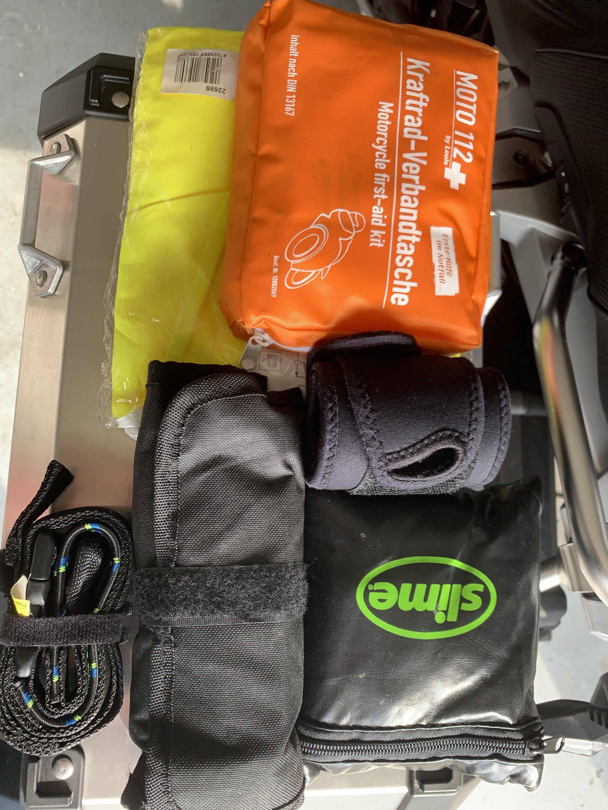

Moin. Kannst du etwas mehr zu der Box sagen? Ich würde gerne folgende Dinge mitnehmen:
  • Powerbank mit Starthilfefunktion + Kabel
  • Ratsche + Verlängerung + 3-4 verschiedene Nüsse, um Räder ausbauen zu können
  • Pannenset
Kommt das hin oder ist es zu knapp?
  • Pannenset
Es kommt natürlich immer darauf an, wie gross deine Teile bzw die Verpackungen sind, aber grundsätzlich solltest du alles reinbekommen.
Ich kann dir sagen, was ich alles drin habe:
  • ein Wera Ratschen und Nüsse Set (genau dasselbe wie dieses)
  • erste Hilfe Set
  • Pannenset (das schwarze Etui von Louis)
  • Luftdruckmesser
  • Microfasertuch
  • 2 Spanngurte
  • Latexhandschuhe
  • Kleinmaterial (Ersatzschrauben, Zip-tie, usw.)
Ich muss es in der richtigen Reihenfolge reinpacken, damit alles passt (ein bisschen wie Tetris spielen), aber das Ding ist grösser als es von aussen aussieht.
Was leider nicht Platz hat ist die Luftpumpe, die ist zu breit und muss daher in die Topbox. Nachdem ich mal eine Schraube im Reifen hatte und nach der Reparatur mit drei Gaspatronen aufgeblasen habe und der Reifen kaum halb voll war, habe ich immer eine Pumpe dabei.
