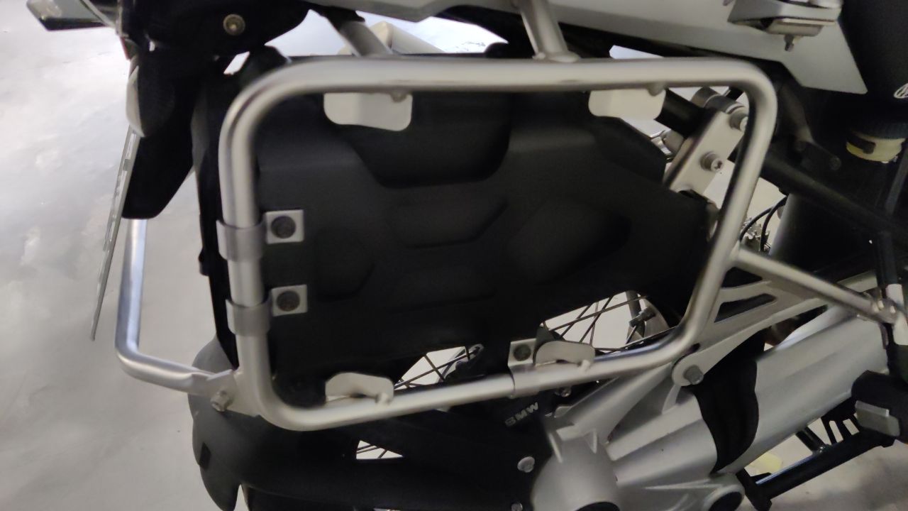

Hallo...hatte mir im Herbst 2021 auch die Wunderlich Box bestellt...( wurde in einer Aktion von Wunderlich incl.Tasche angeboten )...Leider erst am Osterwochenende 2022 an unserer R 1200 GS adv / Bj 07 montiert...anfürsich alles easy...optisch passte es...
DANN GESTERN DIE ERSTE AUSFAHRT MIT BOX...SOZIA...GEPÄCK...UND DANN WÄHREND DER FAHRT EIN KRATZENDES GERÄUSCH...ANGEHALTEN UND NACHGESCHAUT...:-(( SUPERTOLL...DIE BOX SCHRAMMT AN DER OBEREN STREBE DER HINTEREN SPRITZSCHUTZABDECKUNG...
Tja...Sozia verärgert...Fahrer ebenso ..also???...damit die Ausfahrt stattfinden konnte...DEN HINTEREN SPRITZSCHUTZ am Straßenrand !!! DEMONTIERT !!! UND EINEN PLATZ IM KOFFER DAFÜR GEFUNDEN...
wieder Zuhause ... die Anbauleitung zur Box dazu nochmal angesehen ...weder auf dieser noch auf der im Wunderlich Shop zum Download bereitgestellten....ist eine Info zu finden..."das der Spritzschutz Demontage zwingend erforderlich ist "
Gibt es von eurer Seite ähnliche Erfahrungen?

Danke erstmal für eure Antworten zu dem Problem...hab mir heute den Problembereich nochmal angesehen...es ist wohl so gewesen das die Box außen - beim Einfedern - durch Bodenwelle oder Schlagloch ...an die hintere obere Spritzschutzstrebe gekommen ist und diese nach innen gedrückt hat...so das diese Strebe die äußere Flanke des Hinterradreifens berührt hat...dort sind Schleifspuren zu erkennen...und innen an der Strebe ebenfalls
...die Befestigungsplatte zu verbiegen in Richtung Kofferhalter wird schwierig werden da die Platte sehr massiv ist...
...ich werde das teil wahrscheinlich zurückgeben...

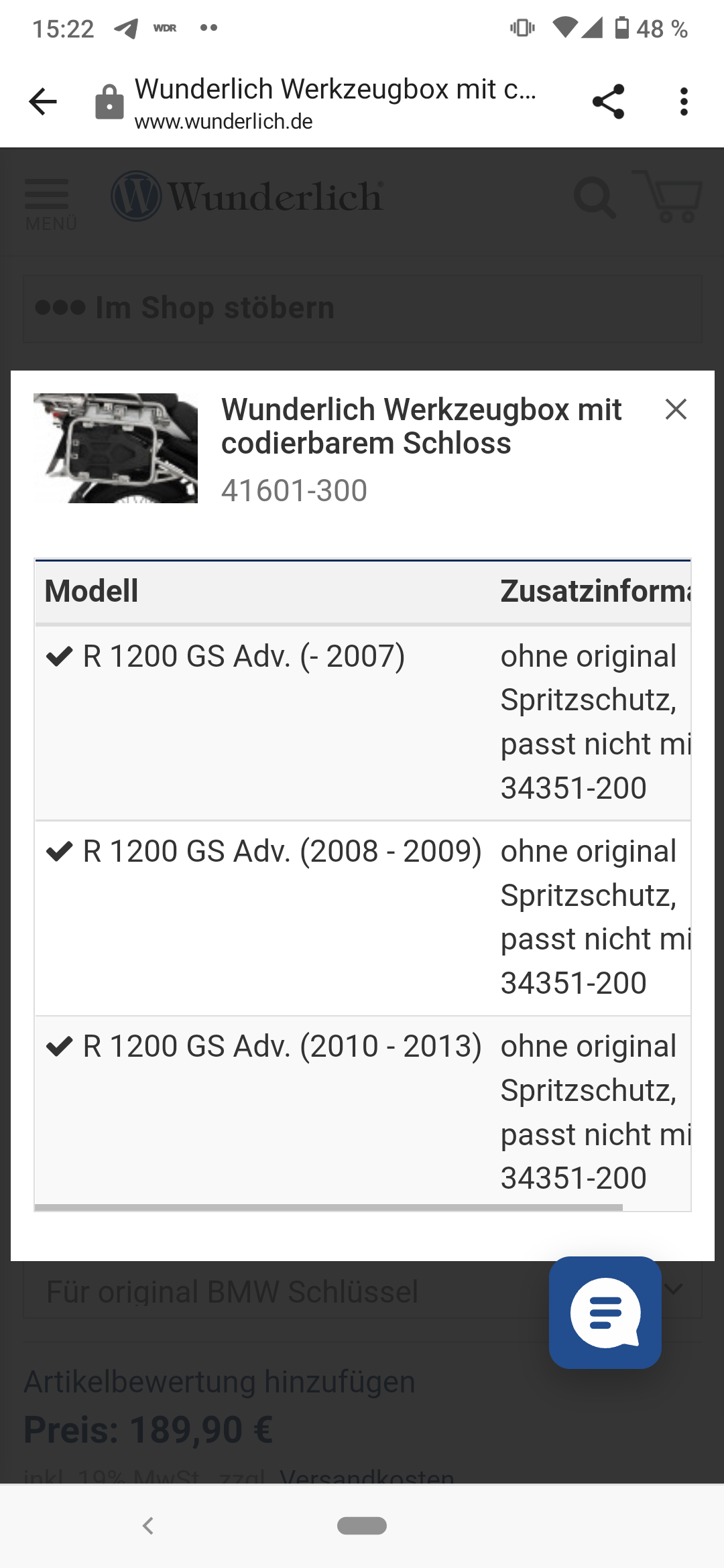

hier die Antwort vom Wunderlich Support:
Sehr geehrter Herr ....
es tut uns leid, dass es hier zu den genannten Problemen kam.
Aber wie in der Fahrzeugzuordnung „Dieses Teil passt zu“ beschrieben, passt dieser Artikel bei den aufgeführten Fahrzeugen nur ohne Spritzschutz.
( hier stände der link zur Produktseite Art.-Nr. 41601-300 ... darf ich lt.Forumsregel noch nicht )
Bei Rückfragen stehe ich Ihnen gerne zur Verfügung.
Mit freundlichen Grüßen
Jürgen Theisen
___________________________________
...dieses rote Ausrufungszeichen...kann sich jemand daran erinnern das damit " auf ein Problem in der Shop Ansicht " hingewiesen wurde ?
...mir kommt es so vor das dies nicht immer so plaziert war...
kann mich irren...ABER...???
...schade...wenn dem so ist ...dumm gelaufen...war dann mein Fehler...
...mal sehen was ich nun daraus mache...fürs aktuelle Fahren lass ich den Spritzschutz jezz ersma weg...

Ich grabe diesen alten Thread nochmal aus weil er genau meine Frage behandelt.
Ich würde auch gerne die Wunderlich Box habe, will aber eigentlich den Spritzschutz nicht demontieren. Touratech hat ja eine ähnliche Box, nur eben mit eigenem Schlüssel. Die schreiben aber, dass der Spritzschutz nur bei Geländeeinsatz abgebaut werden muss.
Wunderlich schreibt auf Anfrage nur ganz knapp:
wie beim Artikel und nochmals extra in der Anleitung beschrieben, muss der Spritzschutz demontiert werden.
Meine 2023 Adventure GS wird niemals ins Gelände kommen und eine Beifahrerin gibt es auch nicht. Hat einer von Euch inzwischen Erfahrungen gesammelt ob Box und Spritzschutz doch zusammen leben können.
Die Frage ist nun ob sich Wunderlich für Extremfälle absichert und der Spritzschutz im normalen Straßenbetrieb dran bleiben kann oder ob es wirklich nicht passt.

Moin. Ich habe die Box und den Spritzschutz bei meiner tiefergelegten ADV nicht abmontiert. Hatte bisher keine Probleme .

Ich habe die Box ohne Demontage irgendeines Teils montiert. Bisher keine Probleme. Da ist selbst bei voller Einfederung noch Luft zwischen Spritzschutz und Box.
Teste aber mal, ob die Box wasserdicht ist. Meine war es nicht. Es wurde dann eine neue geliefert. Ich habe es so getestet, dass ich die Box mit Wasser gefüllt habe. Aus der Klebenaht kam an einer Stelle Wasser raus. Und dann gab es noch ein Problem mit den drei Schellen zur Befestigung. Da wurde zuerst eine falsche Schellen geliefert. Das sah man erst, wenn man die drei nebeneinanderlegte.
