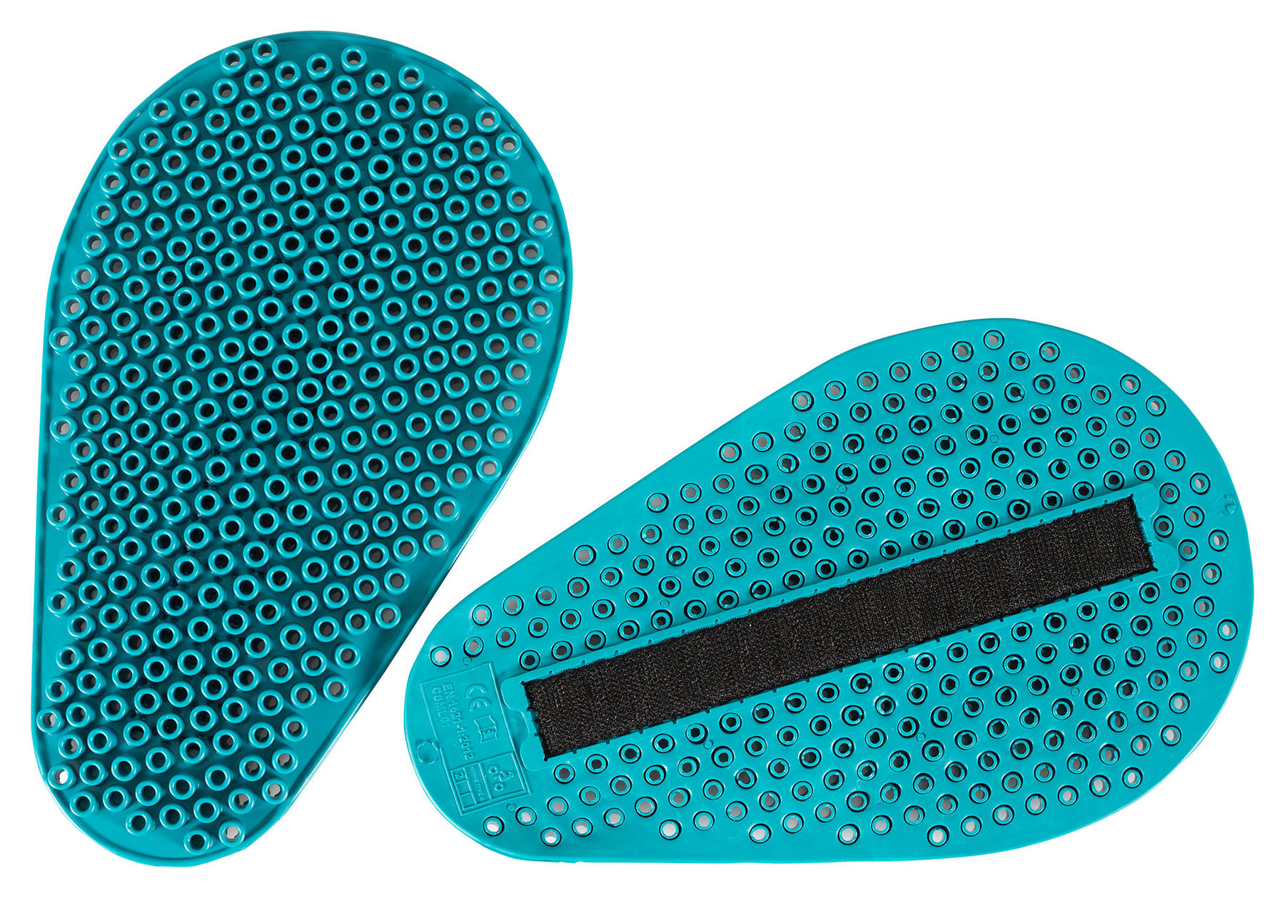

Habe mir jüngst eine Motorradjeans gekauft und die hatte diese Xelion (Alia Mentis) Level2 Protektoren an den Knien und Hüften.
Bild: Xelion Protektor
Nach dem waschen der Hose wollte ich die Protektoren wieder einsetzen. Wie man auf dem Bild ganz
gut sehen kann, haben die Protektoren auf der einen Seite eine Art Noppen und auf der anderen Seite sind sie
recht glatt. Vom Verständnis her, hätte ich sie so in die Hose eingebaut, das die glatte Seite zum Bein zeigt
also auf der Haut bei Kontakt eher angenehm und glatt erscheint, besonders wenn die Hose durchs Sitzen an den Knien
untr Spannung kommt und die Noppen nach außen.
Dem scheint aber wohl nicht so zu sein, denn der Klett ist so in der dafür vorgesehen Protektorentasche (in der Hose)
angebracht, dass die Noppen nach dem Zusammenbau umweigerlich zur Körperseite zeigen.
Ich hätte es genau anders herum erwartet. Eine Recherche im Internet war zunächst gar nicht so einfach denn dazu
gibt es fast keine Aussage. Nirgendwo stand zunächst, wie rum man die Dinger denn nun tatsächlich "einbaut" :schulterzucken:
Irgendwo (im Netz) fand ich dann in einem Chat eine Aussage. Da meinte Jemand, die Noppen sollten zum Körper zeigen,
damit es besser durchlüftet wird und der Protektor nicht so am Bein anliegt. Könnte ich zwar irgendwie nachvollziehen ist
aber nicht belegt, außerdem kam dabei im Hintergrund wieder der Gedanke auf, das die Noppen dann doch wieder
unangenehmer gegen mein Bein "drücken" könnten.

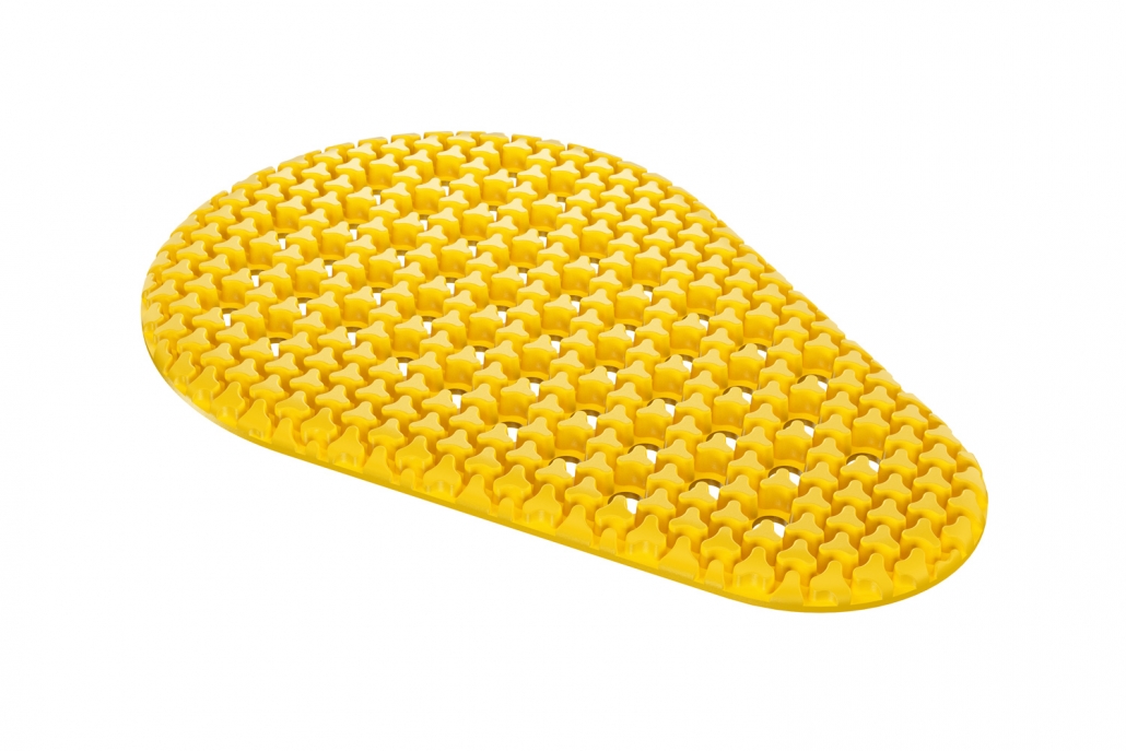

Ein Ausflug zu einem Konkurrenzprodukt von SAS-TEC, welches ja bei manchen seiner Protektoren eine ähnliche Struktur
auf einer Seite aufweist brachte zunächst ebenso kein Ergebnis - Keine Aussage wie herum rum zum Körper.

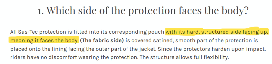

Erst auf einer Drittseite fand ich eine Aussage (in Englisch) bezogen auf SAS-TEC Protektoren welche ebenso meinte, dass
man die "rauhe" also "Noppenseite" zum Körper hin einbaut. Warum...wird aber hier auch nicht wirklich erklärt.
Somit: Auch hier fehlt eine fundierte Aussage, warum es denn so ist - Nur, DAS es so ist. Denn nach wie vor hätte ich
die Protektoren nach meiner Logik automatisch anders herum eingebaut.
Hat hierzu Jemand von Euch eine fundierte Aussage wie herum man sie zum Körper anordnet und auch warum
und/oder ob es bezüglich eines Sturzes vielleicht sogar egal ist und die Protektoren egal wie herum ihre besten
Egenschaften besitzen?

Das hat nichts mit der Belüftung zu tun. Die Noppen gehören nach innen zur Körperseite.
Diese Frage hatte ich auch an SAS-Tec gestellt, und anschließend einen Anruf von Thomas Vogel erhalten (Sas-Tec Protektoren | Sas-Tec-Shop). Erklärung: Wenn die Noppen zur Körperinnenseite zeigen, verdichten sich diese und bilden eine geschlossene Fläche. Dem wäre weniger so, würden sie nach außen zeigen.
