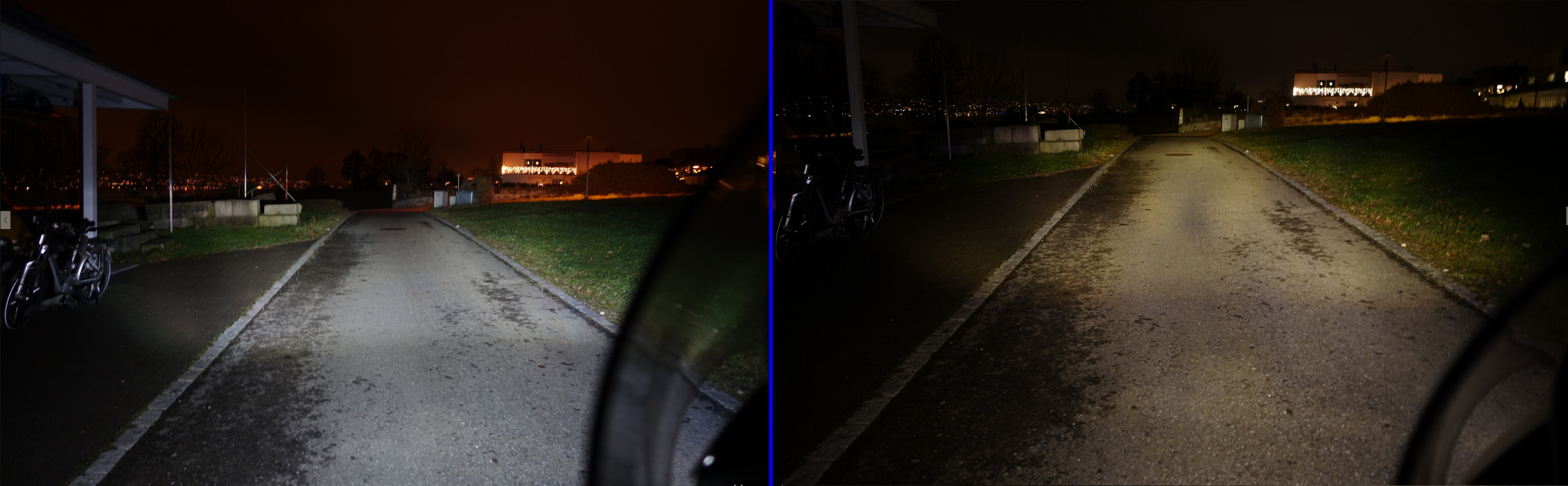

Hier mal ein Vergleich Xenon <-> Halogen. Habe es heute mal kurz probeweise eingebaut.
Licht viel weisser und etwas heller, so dünkt es mich. Nach dem TüV (MFK in der Schweiz) werde ich wohl definitiv einbauen.
Hell-dunkel Grenze identisch, blendet nicht, ist aber auffälliger= besser gesehen werden.

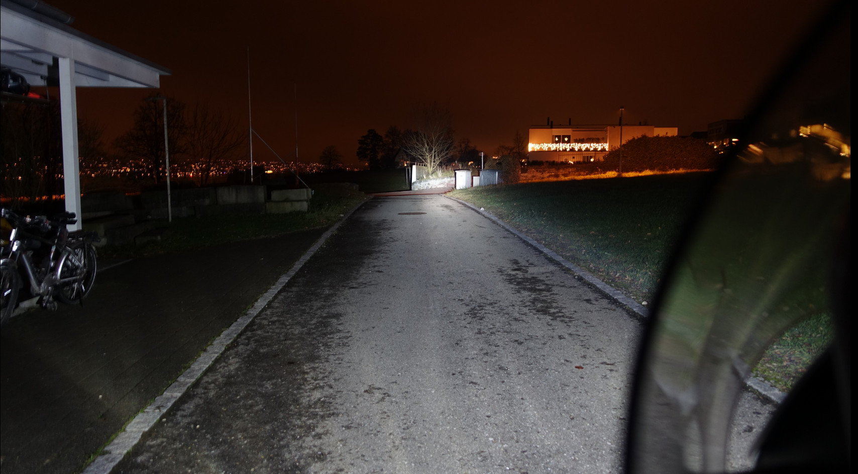

Und hier noch in den Fernlichtscheinwerfer eingebaut (Distanz zur Mauer ca. 45m):
Auch schön hell und punktuell, aber leider ist Lichthupe nicht möglich da der Xenonbrenner nicht schnell ein und ausgeschaltet werden kann. Offenbar gibt es H4 Brenner die ein Elektromagnet haben die den Lichtstrahl umlenken, aber bei der 1150-er haben wir H1 Leuchtmittel.
Gruss, Stefan
Gruss, Stefan
