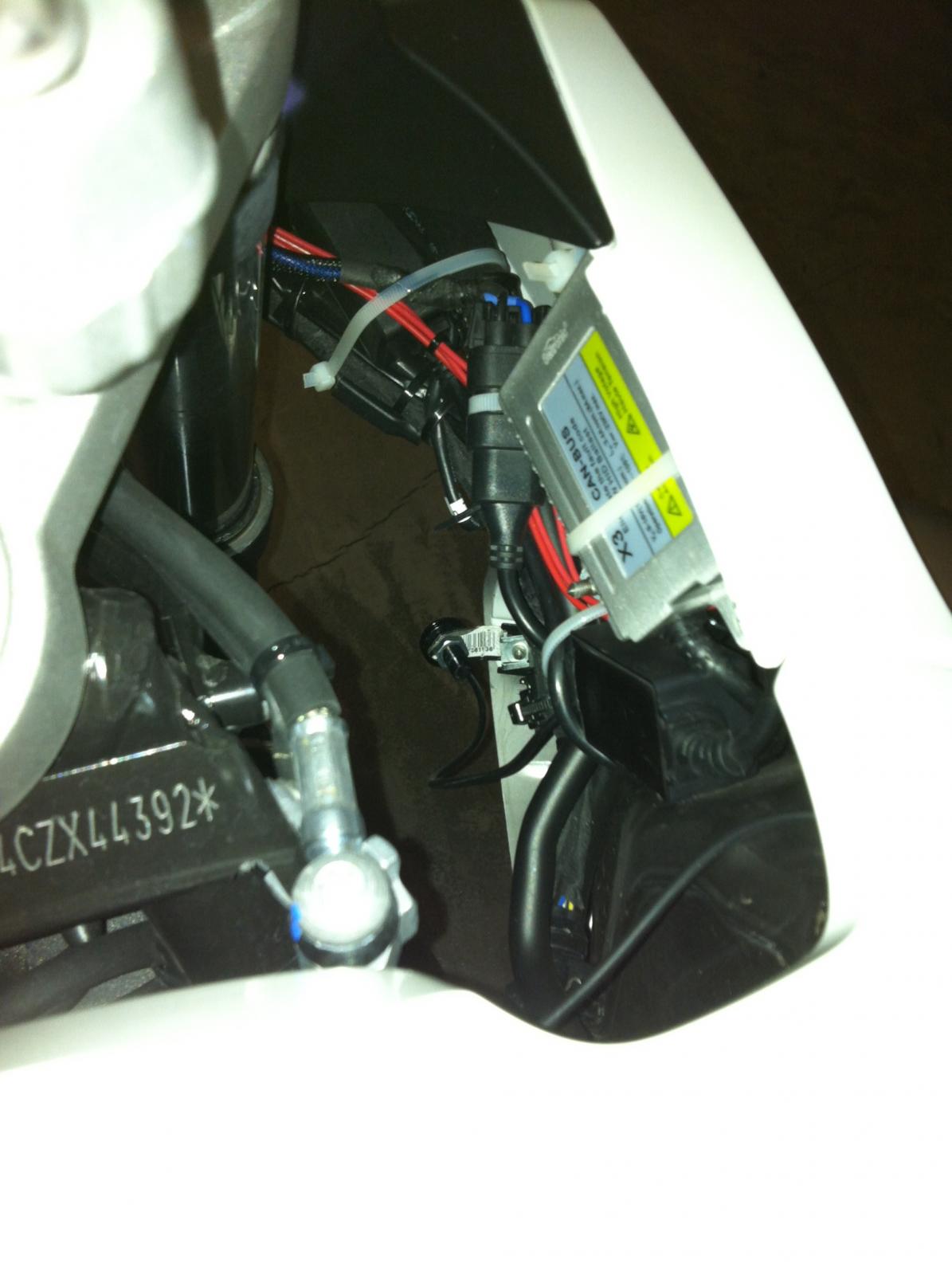

Für mich stellt sich die Frage, wo genau man das Vorschaltgerät anbringt. Diverse Videos übergehen immer diesen Teil. Schön wäre ein Foto auf welch. man sehen kann, wie/wo man es unter-/anbringen kann.

Hallo Artemis!
Hab beim Post #53 ein Bild davon gemacht, wie ich das Steuergerät untergebracht hab. Ist sicher nicht die schönste Variante, hält aber ganz gut :)
Bei manchen Kits sind schon fertige Montagewinkel, Schrauben, etc... dabei um das Steuergerät anzubringen. Bei der Adventure (BJ 2007) fand ich die Montage einfacher als bei der normalen (BJ 2012). Kannst dich also entscheiden ob du es optisch schön haben willst, dann würde ich darauf achten, dass fertiges Montagematerial vlt schon beim Kit dabei ist - oder aber die schnelle Variante mit Kabelbindern :)
Meine auch schon gelesen zu haben, dass manche das Steuergerät mit Doppelseitigem Klebeband unten am Schnabel angebracht haben.

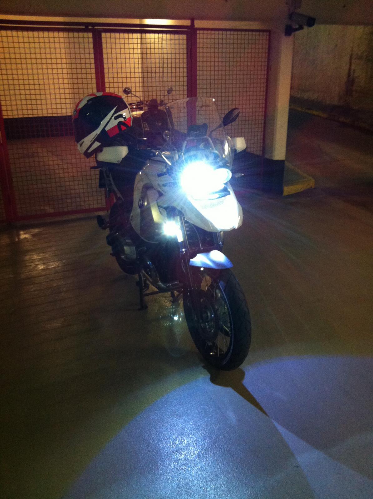

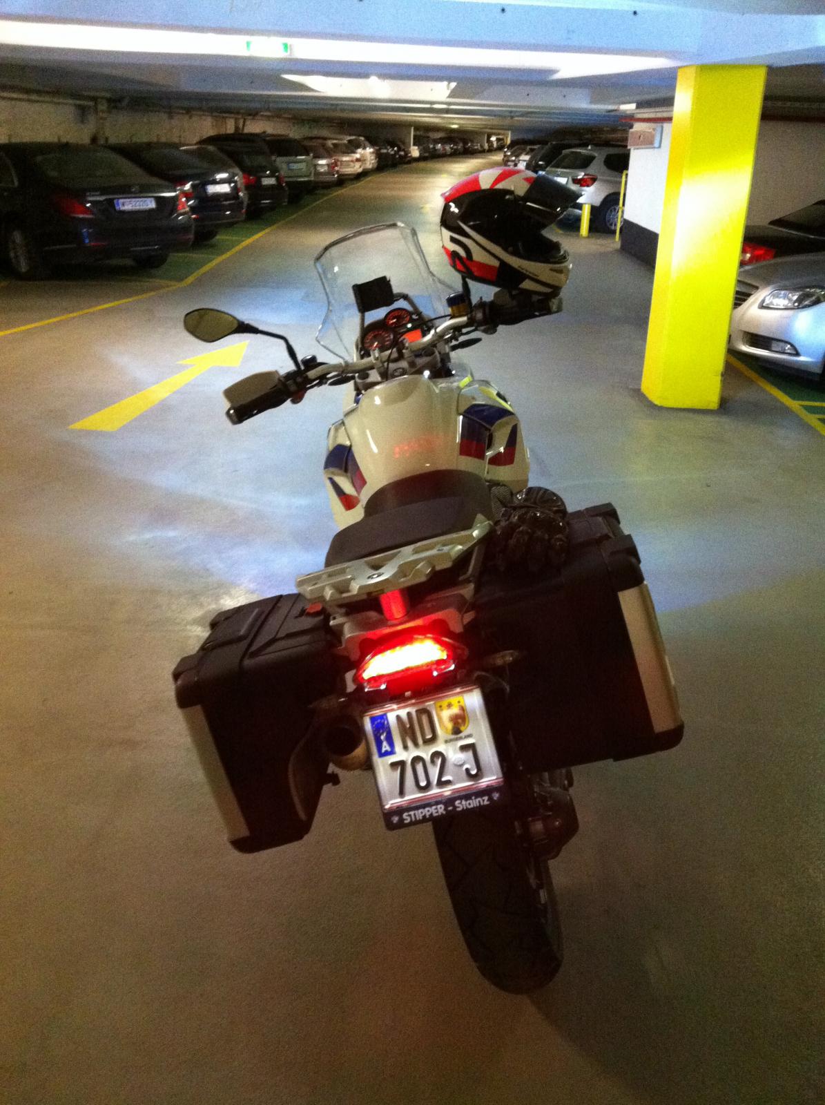

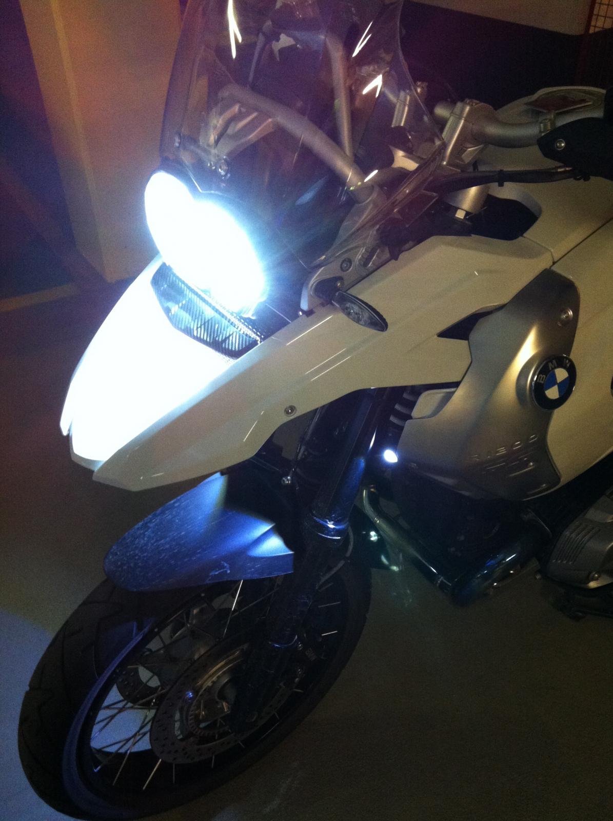

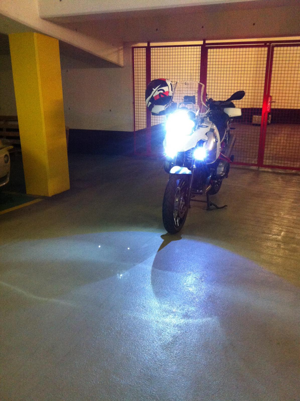

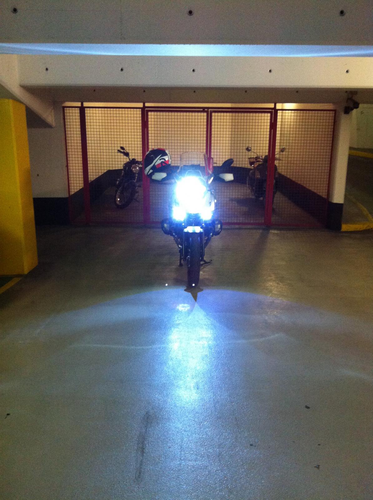

So.... um das Thema mal ein bisschen aufzulockern gibts hier mal ein paar ganz aktuelle Bilder von meiner.
Es sei dazu gesagt, dass das Xenon auf Fotos immer eine Spur bläulicher rüber kommt, als es tatsächlich ist.
Und nun lass ich die Bilder für sich sprechen :cool:
View attachment 122849View attachment 122850View attachment 122851View attachment 122852View attachment 122853View attachment 122854
P.S.: Standlicht ist in LED auch mit 6000K

Bei der Montage mit Kabelbindern an der Stelle, neben der Gabel (wo ich es montiert habe) möchte ich nochmals davor Warnen, die Teile zu nahe an der Gabel zu montieren - das kann wirklich schnell ins Auge gehen! Erste Kurve - Lenker blockiert - Aus der Kurve wird eine Gerade - :(
