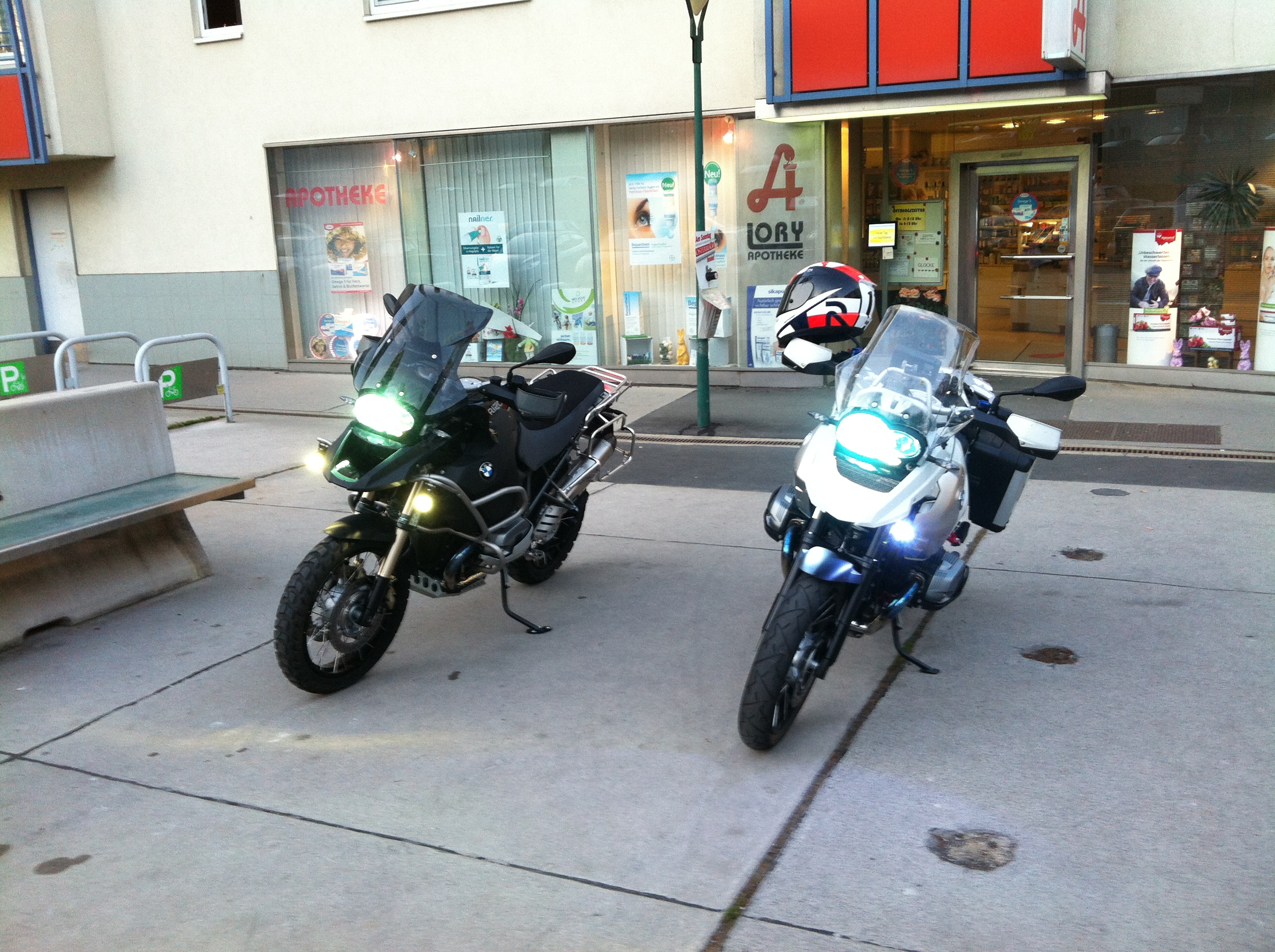

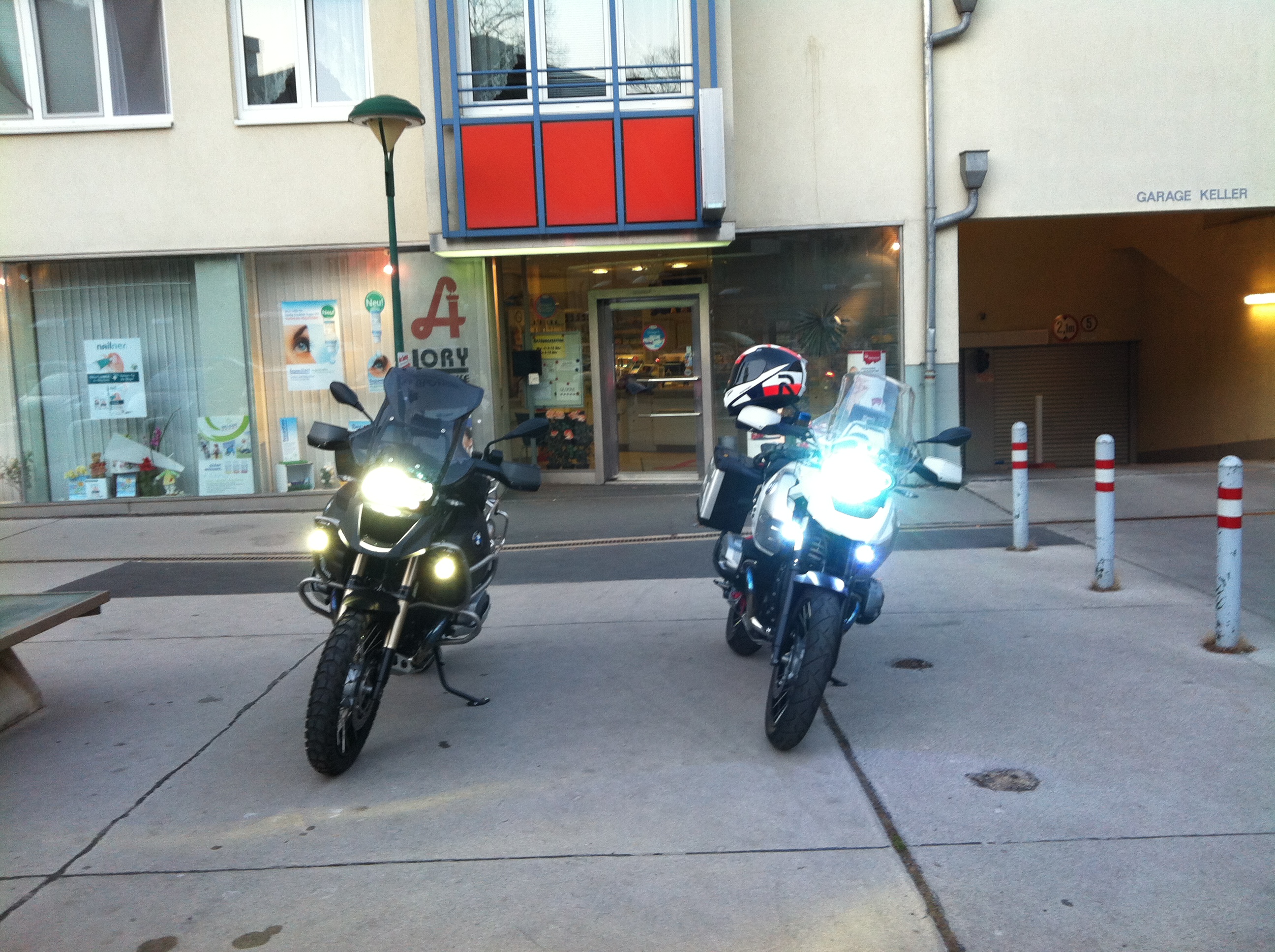

So Leute, Günter und ich haben es heute mal geschafft unsere zwei Bikes nebeneinander zu parken um den Unterschied der Lichtfarbe unserer Xenonbrenner zu vergleichen. Die daraus entstandenen Fotos wollen wir euch natürlich nicht vorenthalten:
links: 4300K
rechts: 6000K
