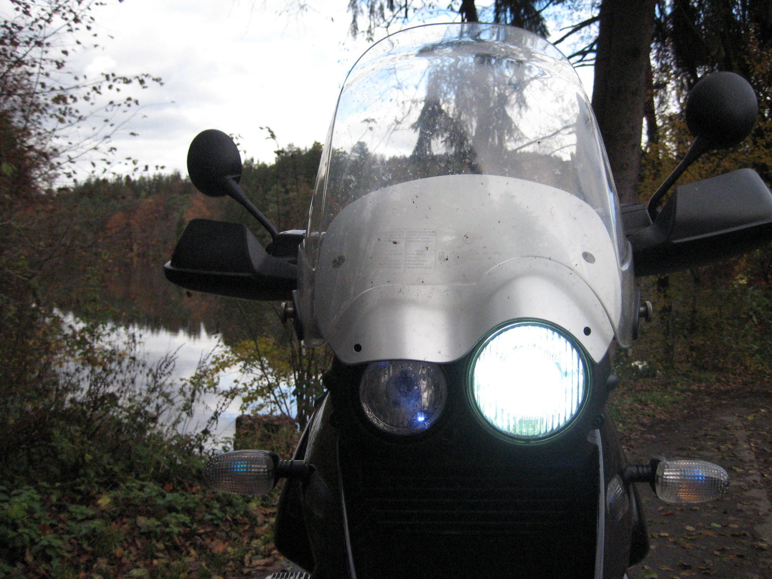

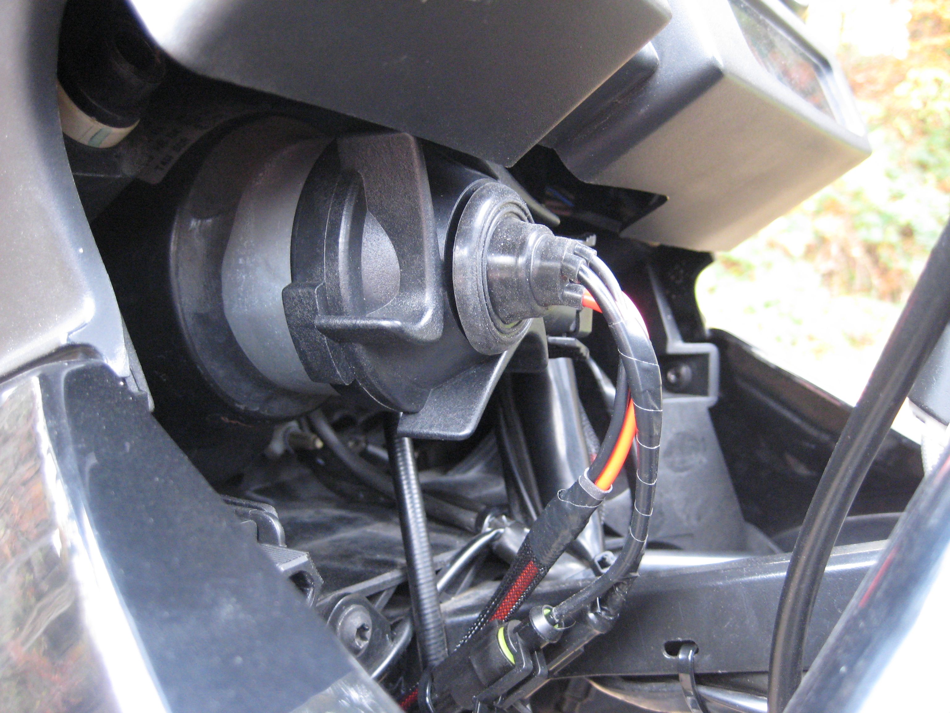

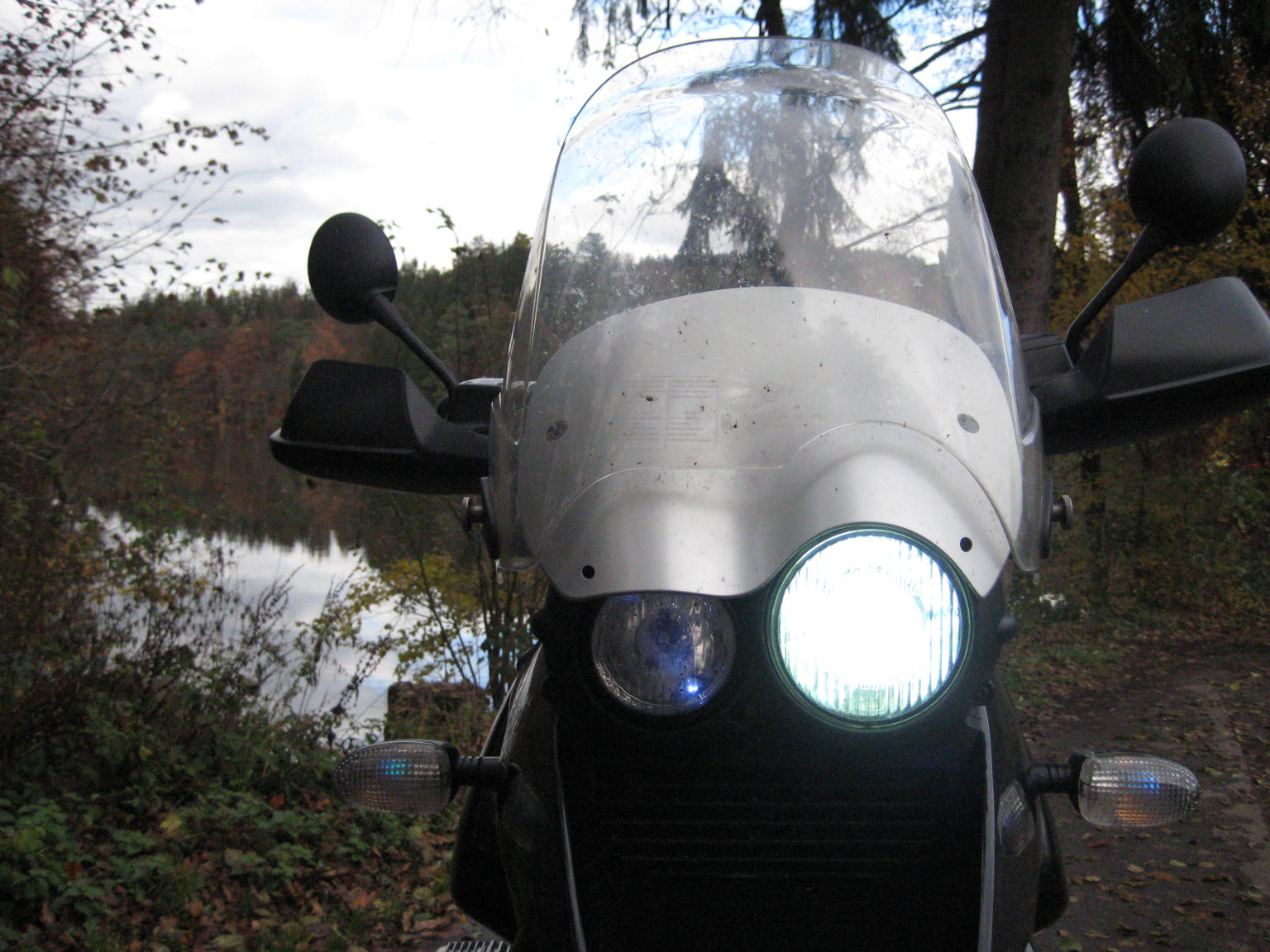

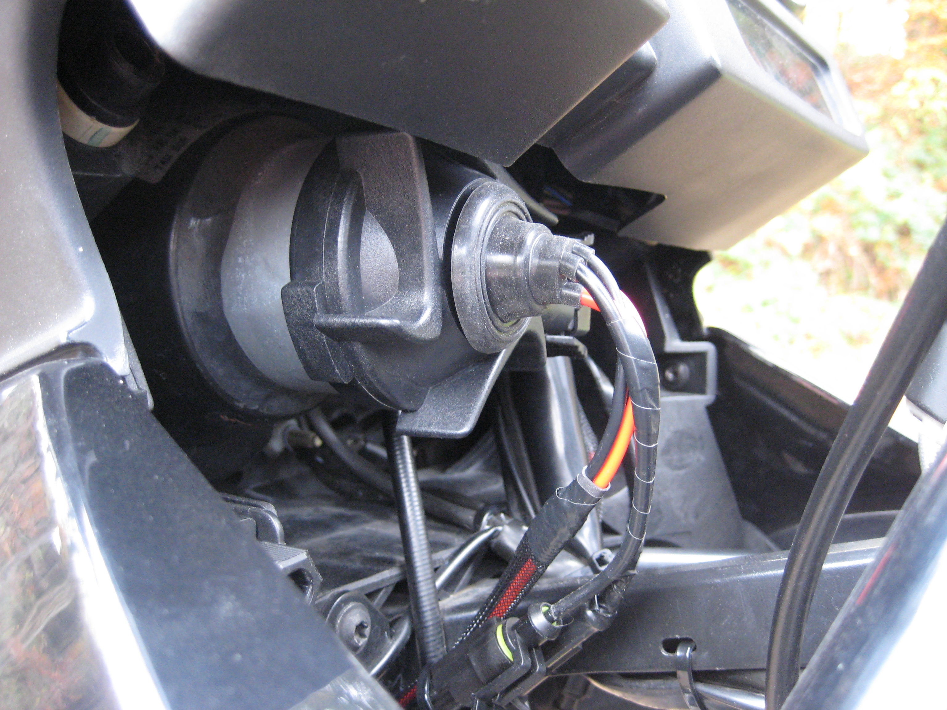

Hallo Richard,
die Brenner passen selbstverständlich in die Fassungen der Q. Allerdings sind sie hintenraus wesentlich länger als die vorgesehenen Birnen. Also: Loch in den Deckel und Tülle aus dem HID-Satz rein. Fertig!
Die Standlichtbirnchen gibts auch in verschiedenen "Farben". Einfach ein ans Xenon angepaßtes wählen.
Grüße vom elfer-schwob
Nachtrag: Auf dem Bild unten ist noch mein erster Satz Xenons abgebildet, der ca. 80000 km drin war. Mein aktueller hat eine geringere Lichttemperatur (ca. 4000 K) und ist mehr ganz so lila, eher ähnlich dem Licht der "normalen" Halogene.
