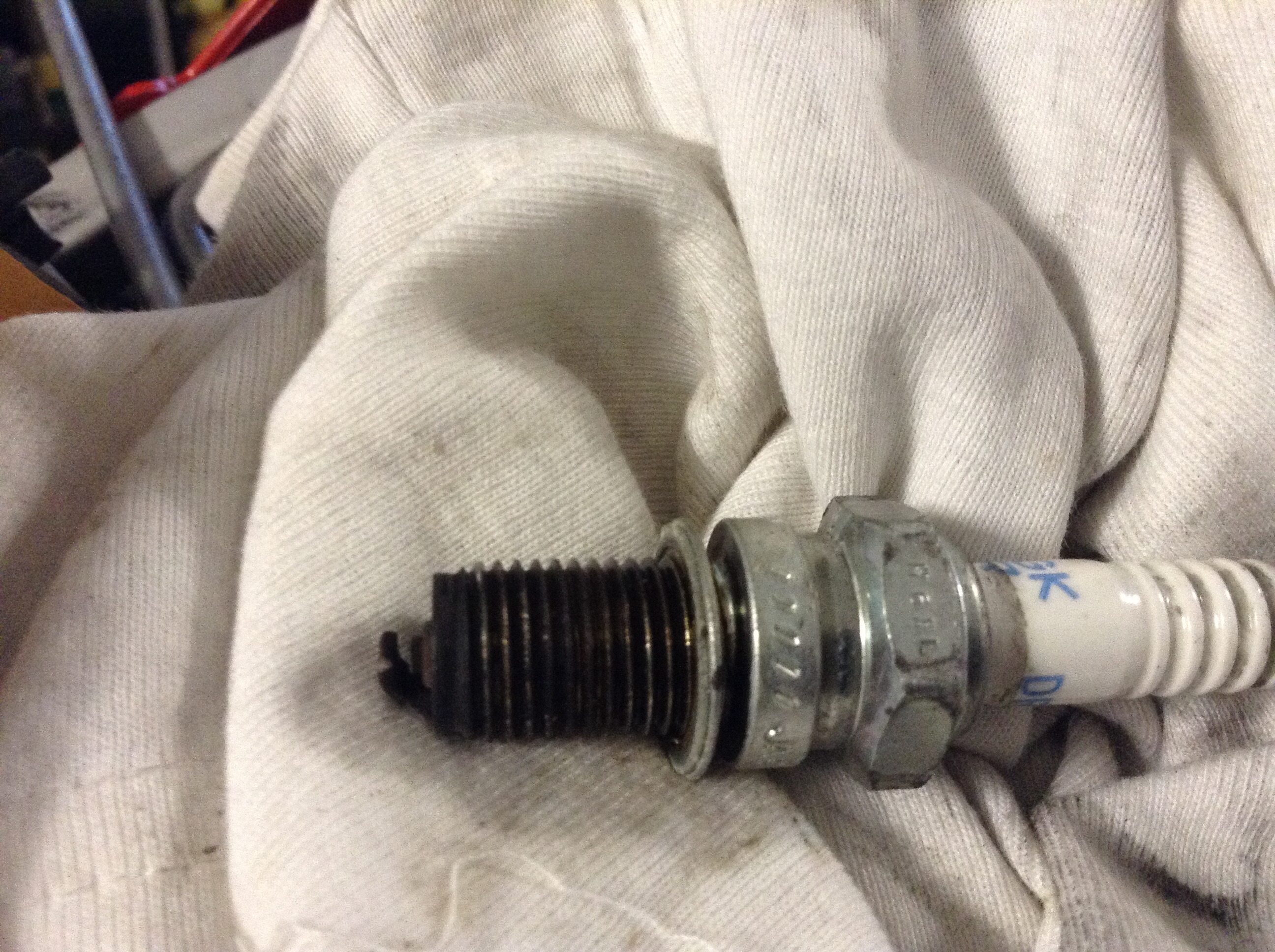

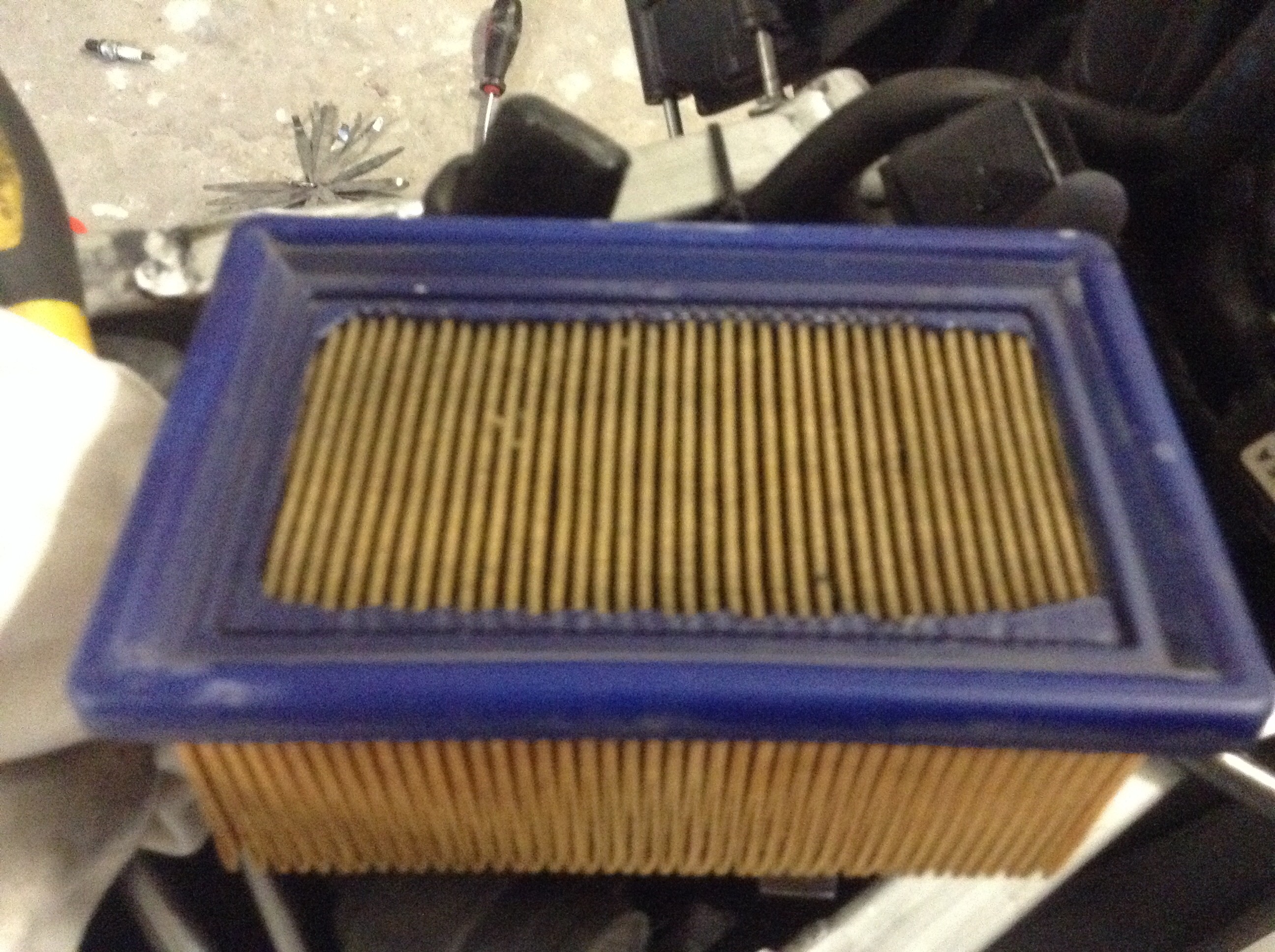

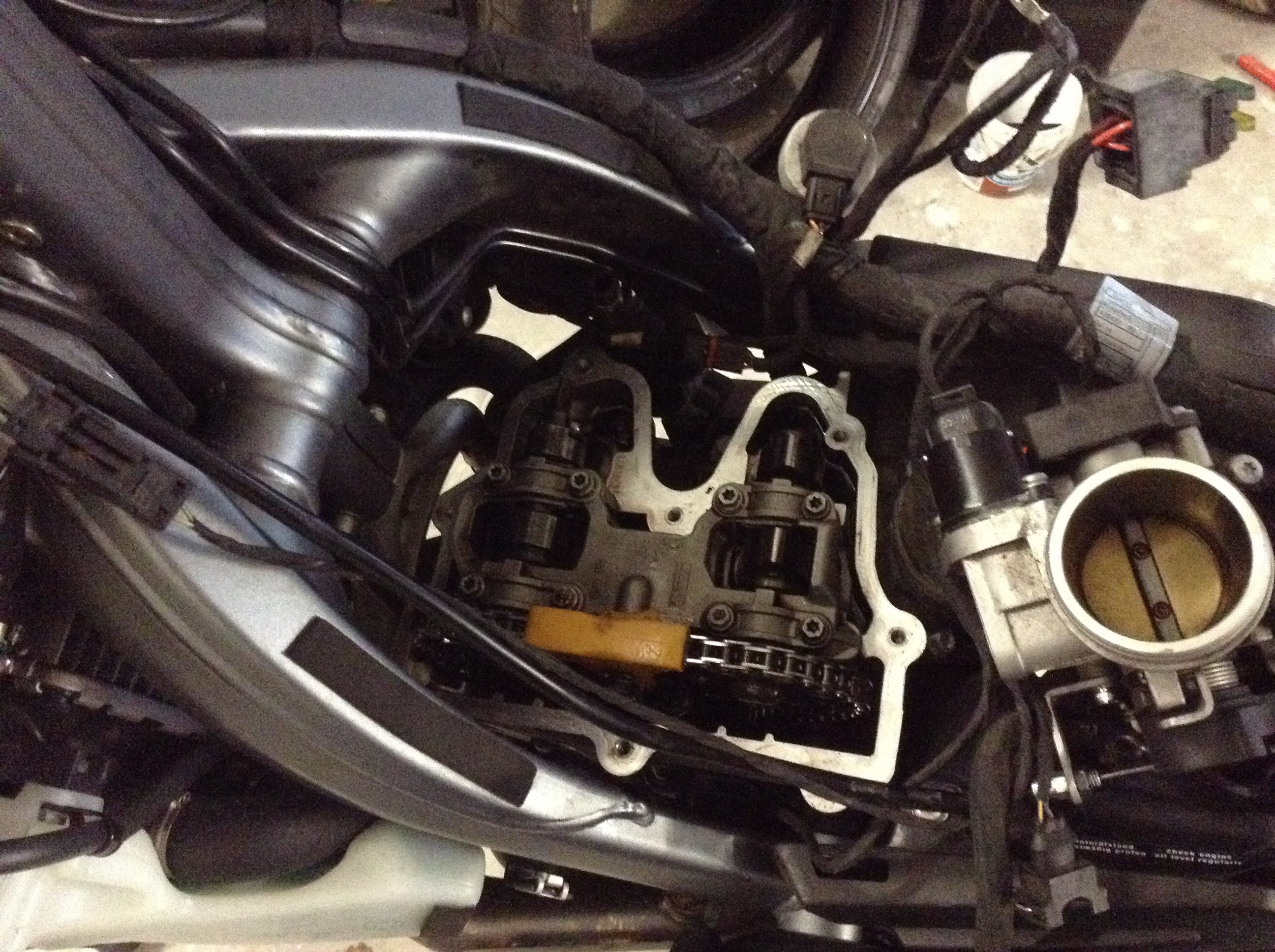

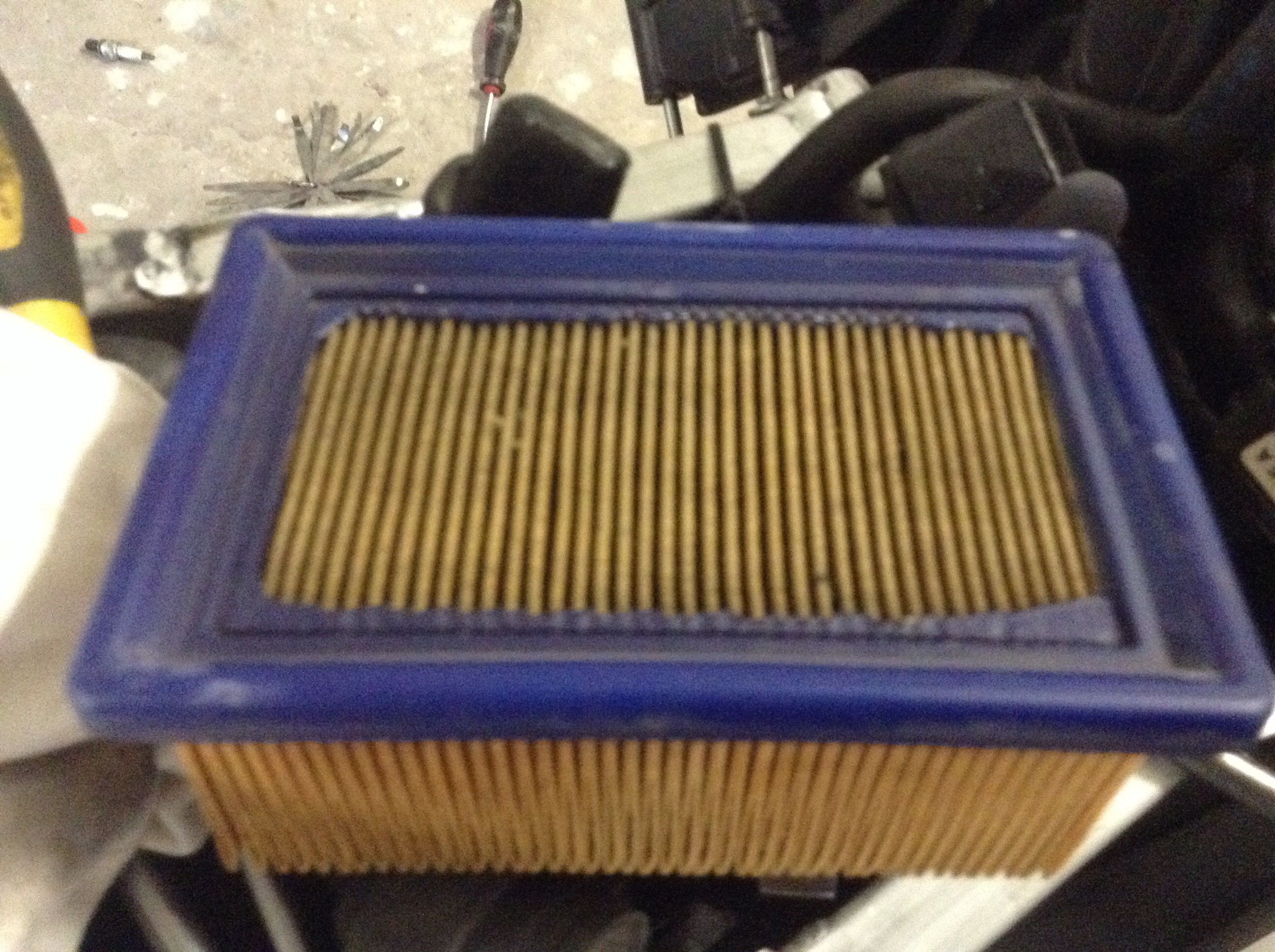

image.jpgimage.jpgimage.jpg Ok ,hat mir keine Ruhe gelassen Ventile sind in der Toleranz ,aber LuFi und Kerzen sind nicht mehr die besten .
