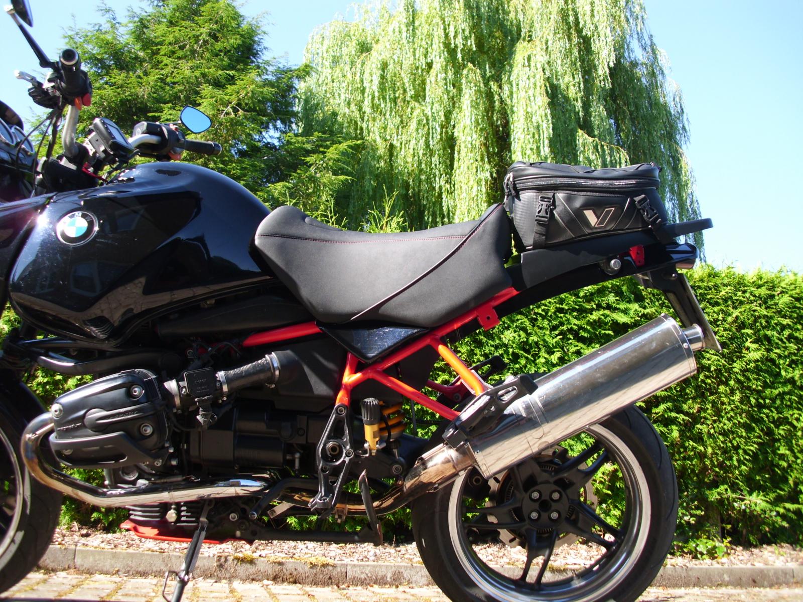

so sieht sie aus:
Larsi
Larsi
10.07.2007
32.723
oder du kommst vorbei und fährst meine 1150 mit SR und weiteren nettigkeiten probe.
dann wirds noch teurer :pattpatt:
