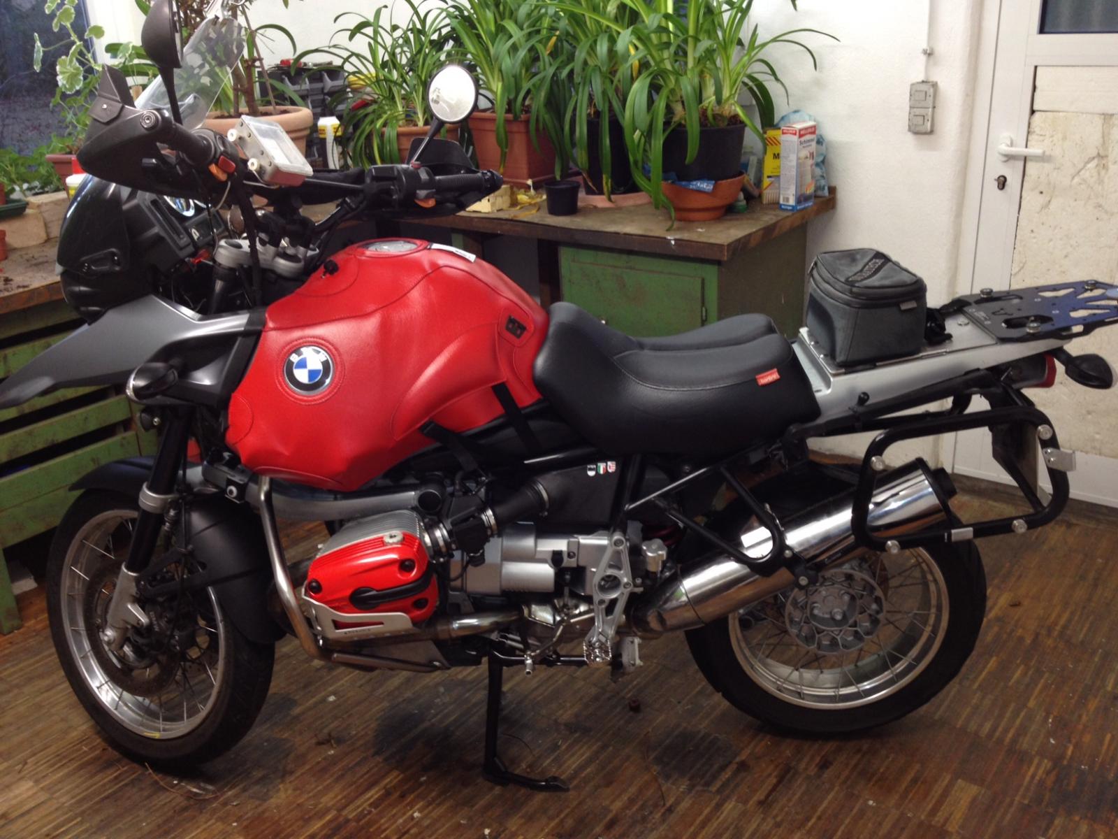

Servus,
der Kranich Hans nimmt Deinen Original Endtopf, schneidet ihn auf, nimmt raus, was raus soll, und schweisst das so zu, dass es keiner merkt.
Du schickst ihm den Auspuff, zahlst ihm die 100.- € und ein paar Tage später hast Du Dein Originalteil wieder, aber besserer Sound.
Bei mir war's so:
Der Hans hat bei mir zu viel rausgemacht, und ich fand's lästig laut - so wie 'ne 1200er wenn die Klappe aufmacht, speziell beim Gas aufziehen von ganz unten.
Habe es ihm geschrieben, er bat mich den Topf zu schicken, und 3 tage späte war es dann so, wie ich es gewollt habe. Hört sich an wie meine alte R100GS.
Alles ganz unkompliziert.
ich weiss jetzt nicht, wie Du zu Lärm stehst. Mir war ein kerniger Sound wichtig, der boxt, aber kein Krawall.
Und das habe ich jetzt, und wie gesagt, Liga sorgenfrei...
Schau da mal rein:
Kranich Hans
Wünsche Dir eine gute Saison
