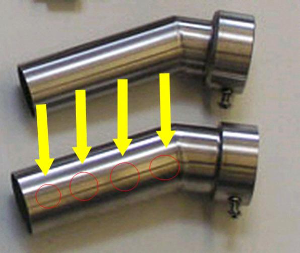

Bitte jetzt nicht peitschen oder Pech und Schwefel auf mich herab lassen, ... aber die "Puff" Profis, ... die im Physikunterricht mit dem Thema "Trötte selber bauen" aufgepaßt haben :eek:, ...
ich werde mir einen neuen "sunraiser" dB Eater bauen, ... lassen :D.
Den Sport dB Eater werde ich als Grundlage nehmen, ... das Rohr evtl. im selben Durchmesser lassen (vielleicht auch größer). Dann möchte ich ein bißchen Feintuining betreiben, ... entweder:
  • Das Rohr kürzen, oder
  • Bohrungen in den dB Eater machen
oder beides, ... mal sehen! :rolleyes:
  • Hat aber irgend jemand eine Ahnung, ob es überhaupt etwas bringt Soundtechnisch, die Bohrungen in das Teil zu machen??
  • Und würde dies automatisch einen Leistungsverlust bedeuten?

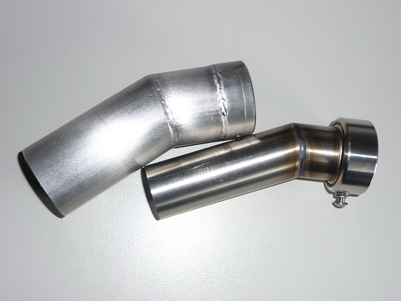

Moin, so sieht das Dingen aus:D
Abmessungen: aussen 49,3 mm, innen 38,4 mm, breite 20,0 mm

Servus Andreas,
super Danke für Dein Bild und vor allem für den Innendurchmesser :D, der Außendurchmesser ist ja von den dB Eatern bekannt. Was mich allerdings stört ist, dass jeder noch so blöde Grüne bei uns das schnallen wird, das da was gedreht wurde. Vor allem wenn er seinen tollen Meterstab ins sprichwörtliche Rohr steckt :eek:.
Da habe ich selbst bei den dB Eatern meine Bedenken, diese haben ja auch kein Lochblech oder Verstrebung am Ende (im Topf) des Eaters! Da kann man ja den Meterstab bis zu den Eutern der Kuh schieben. :eek::eek:
Andreas, was bringt den nur die Hülse, ändert sich das Klangbild zum positiven oder wird es extrem Laut?

Servus Andreas,
Moin Heiko, für längere Touren ist er schon sehr laut, für so Tagestouren von 350 Km geht es noch. Fährst Du schonmal in Gebiete wo Du als Mopedfahrer nicht wirklich gern gesehen bist, ist er zu laut.
Kurz, das Moped bekommt einen super Sound, den nicht alle mögen:D:D

so angesichts dem das wie bereits erwähnt bei uns die Pollende gerne Meterstäbe ins Rohr steckt und nur ein oller Ring (Dummy) die Pollende garantiert zum lachen bringt, .... habe ich mal meinen Schlosser des Vertrauens gebeten, das maximale Rohr heraus zu holen und einen dB Eater ala "sunraiser" zu bauen!
Herausgekommen ist dies:
- unten Original
- oben dB sunraiser
mal sehen wie es sich anhört! :D
