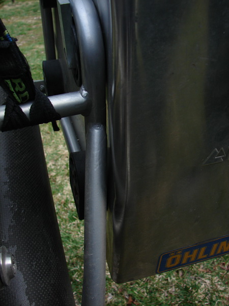

Zarges Boxen, sind wie alle anderen Alukisten auch, einfach mal die nackten
Boxen. Da ist nichts um befestigen dran, wie auch.
Wenn Du sie an einen Traeger packen willst, brauchst Du natuerlich erst mal
einen solchen. Ob Hepcko und Becker oder FiveStars oder Touratech ist da
egal. Je nach Traeger entscheidet sich dann die Art des Befestigungsmaterials.
Bei FiveStars und TT sind es 15 oder 18 mm Rundrohrtraeger, an die man seinen
Koffer befestigt. Die TT Methode (44,- EUR je Koffer) ist dabei die simpelste
aber auch haltbarste, da keine Mechanik aussen liegt und verdreckt.
Bei motorradalukoffer.de gibt es eine art "Nachbau" der TT Loesung fuer
weniger Geld. Das Prinzip ist das gleiche aber sie sind weniger wertig von
der Anmutung.
In jedem Fall benoetigst Du einen Koffertraeger, einfach so lassen sich die
Koffer nicht am Mopped verschrauben ausser Du nimmst einen Abstandshalter
und eine Hand voll Rohrschellen. Aber das taugt natuerlich nichts.
Bei den Koffertraegern sollte man beachten, das alleine das an und abnehmen
die Lackierung auf Dauer schaedigen kann und wenn darunter kein Edelstahl
ist, dann wird es rosten.

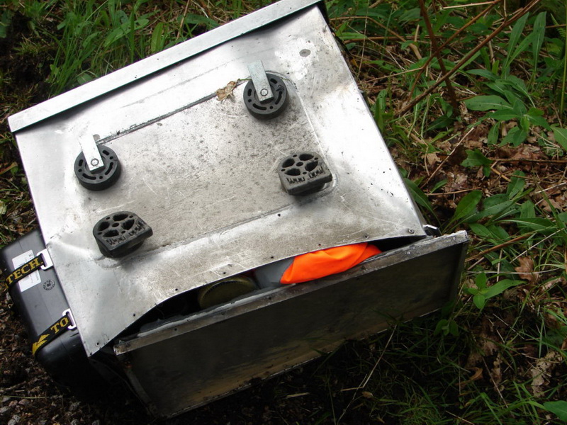

Wie dem auch sei .. 119.- EUR Boxen mit einer Wandstaerke unter 1.6 mm
sind vermutlich fuer lustige Reisen auf der Strasse tauglich, sobald man mit
Sack und Pack aber offroad unterwegs ist, lohnt sich die Ausgabe fuer ein
wenig staerkere Koffer mit ordentlichem Befestigungsmaterial. Ausgerissene
Koffer sind kein Spass und dann gehts erst ins Geld wenn man weiter muss.

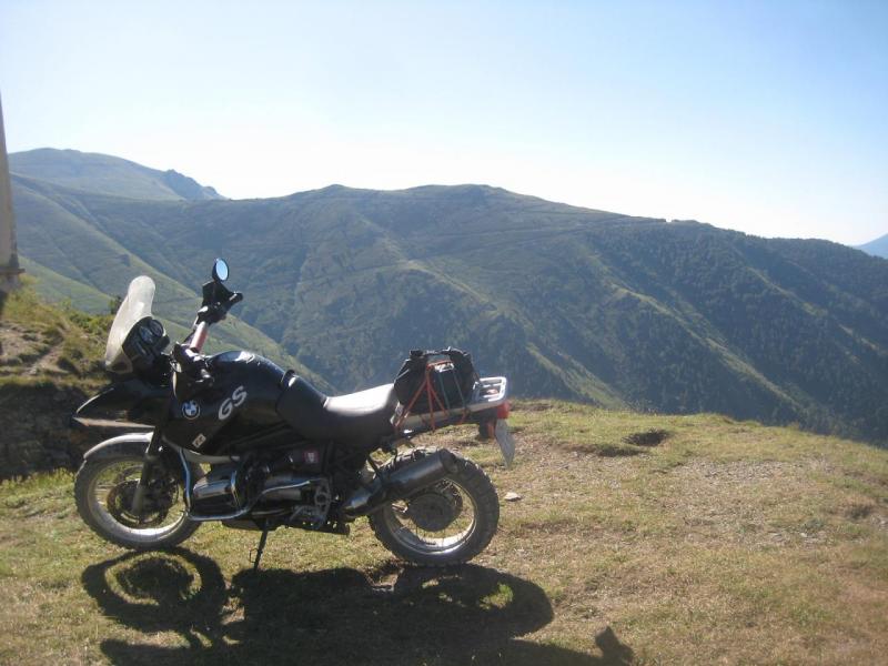

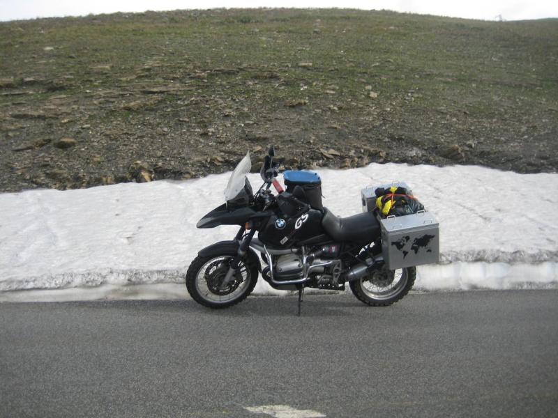

Ich kann Dir auch das Quick Lock System wärmstens empfehlen.
Es ist sehr stabil und vor allem hast Du jeden Koffer innerhalb von einer Minute abgebaut. Zurück bleiben nur die kurzen fast unsichtbaren Aufnahmen der Kofferträger.
Der Kofferträger selbst wird fest mit der Alubox verschraubt und immer mit abgenommen. Das ganze System ist zudem auch abschliessbar.
Achja Blinker habe ich auch keine versetzen müssen und die originalen schwarzen Griffe/Träger links und rechts vom Soziussitz bleiben auch dran.
Die zwei Bilder zeigen Dir die Koffer an der Q und was übrigbleibt wenn Du die abnimmst...
