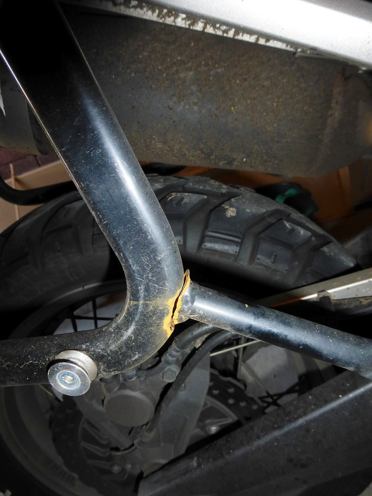

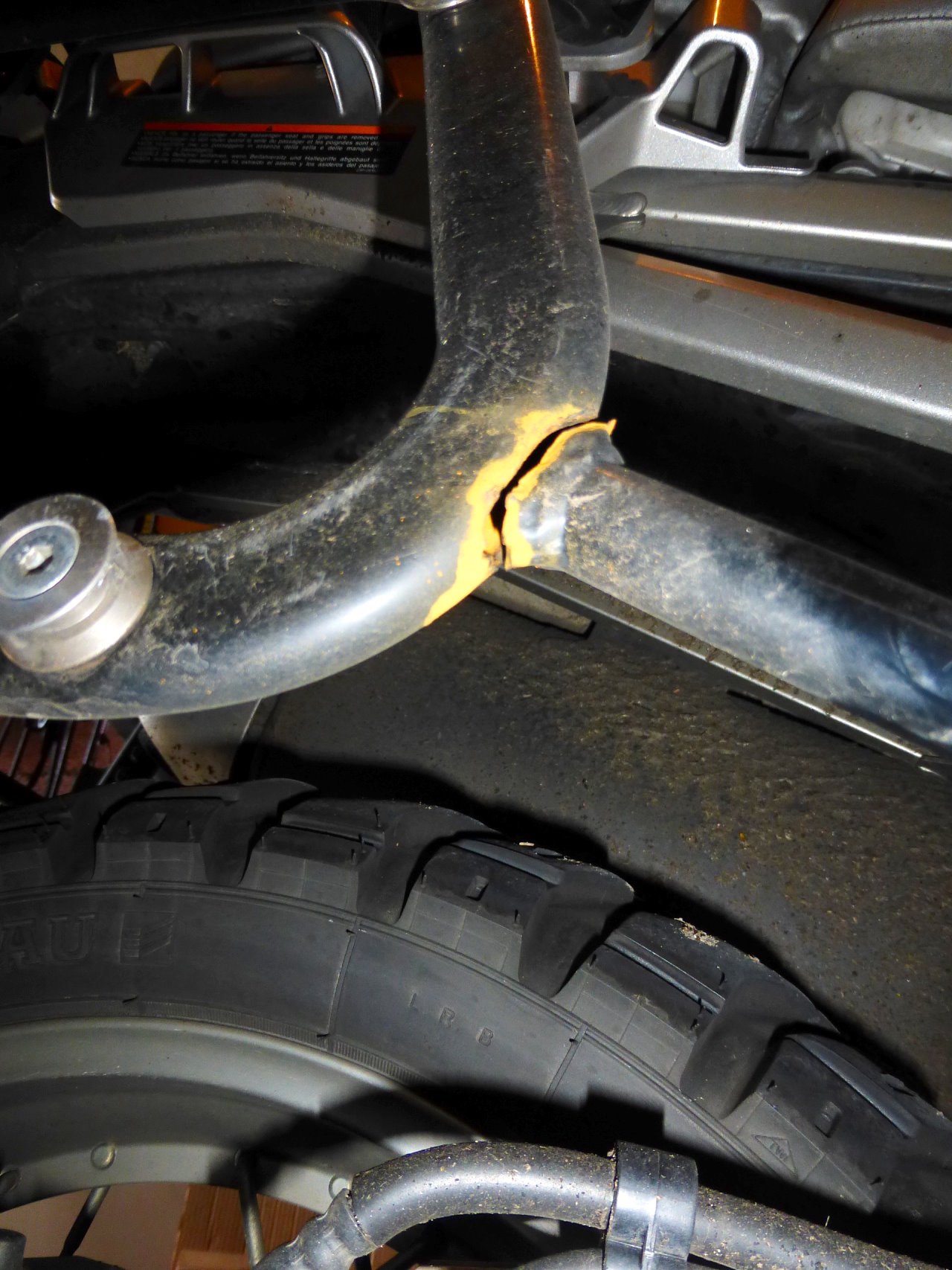

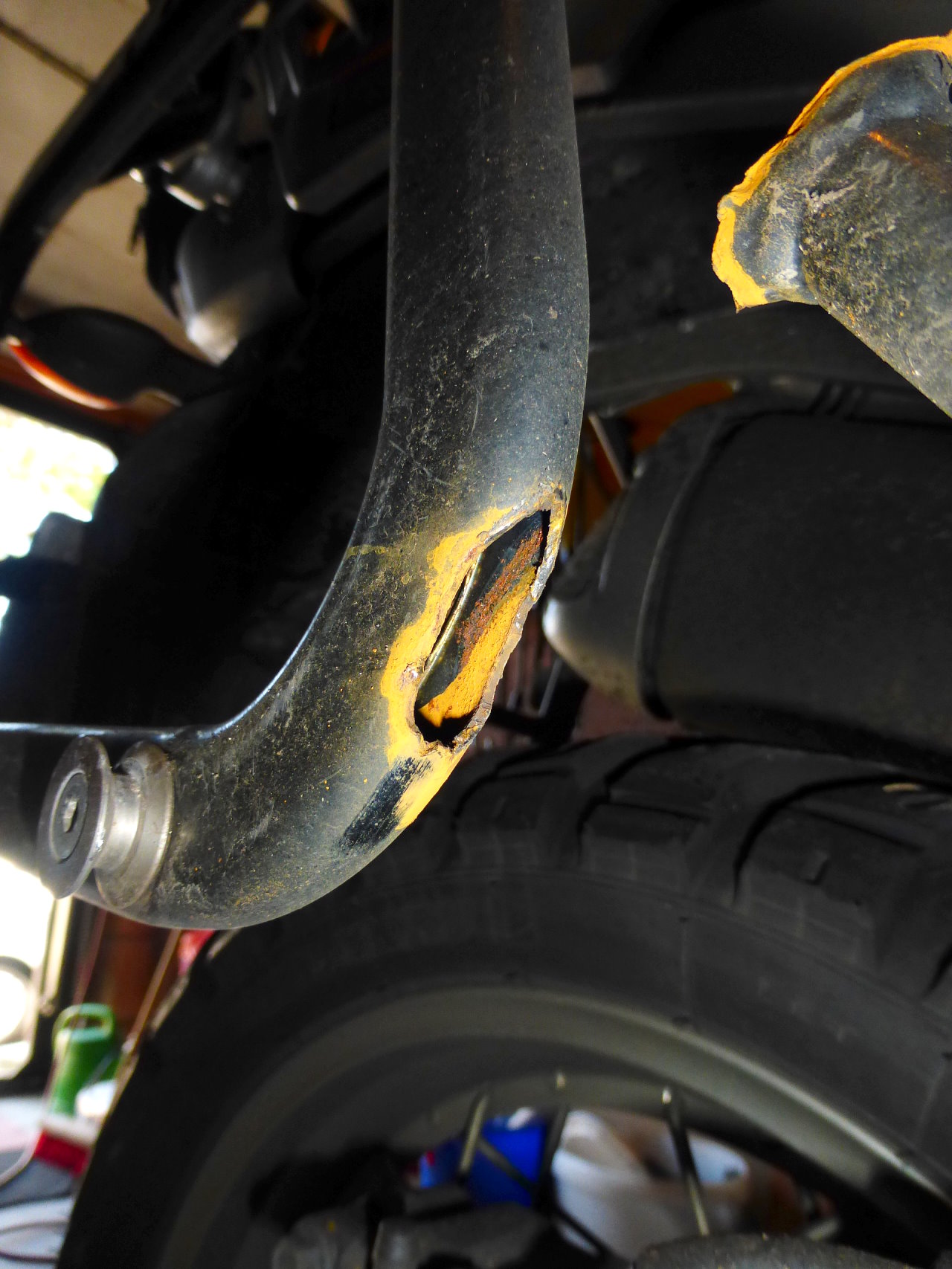

Und dieser Kofferhalter wird auch der Schwachpunkt sein bei Überladung - ggf. geht es Dir dann so wie mir, dann bricht eben ein Teil, das schwächste Glied, bzw. am schlechtesten verarbeitete:

.......... und sollte der Kofferhalter brechen, gerade im Ausland gibt es überall gute Schweißer :mstickle:. Problematisch ist es nur, wenn spezielle Befestigungspunkte oder Ösen brechen. Deshalb sollte man es vom Gewicht her einfach nicht übertreiben - auch das Federbein freut sich!

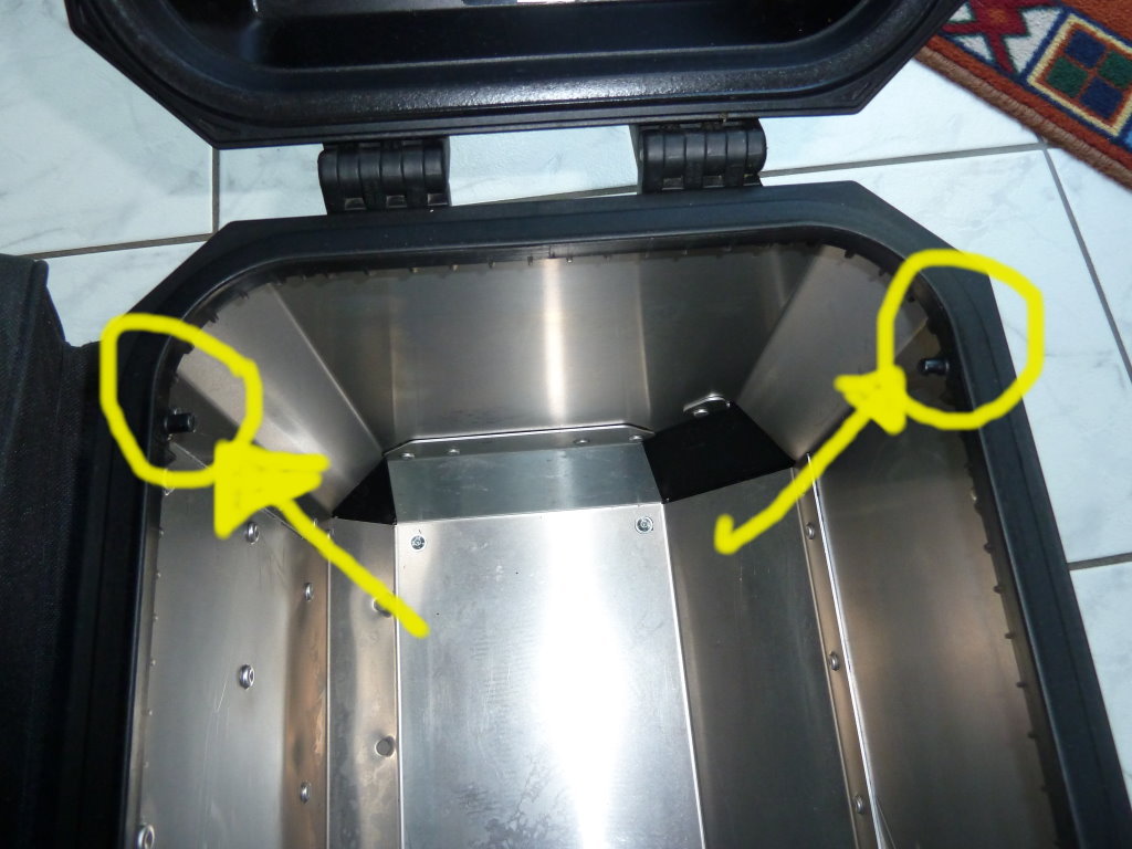

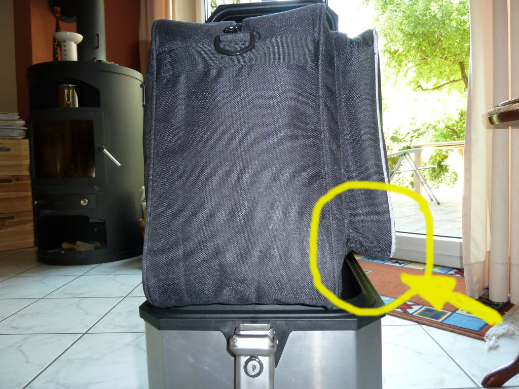

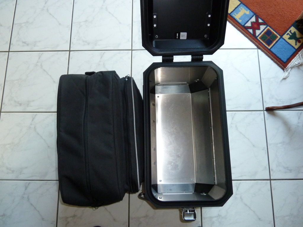

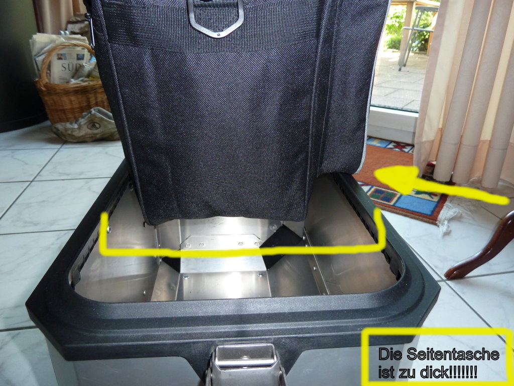

Allerdings wird auch bei den Koffern mit den Innentaschen suggeriert, wie leicht man hier Gepäck aus und einladen kann..... Bei meinen SW-Koffern bekommt man die Taschen ganz bescheiden raus, wenn sie zu voll geladen sind. An den angesetzten Außentaschen bleiben sie am Kofferrand hängen oder verkeilen sich. Um es einfach zu sagen, die, die das entwickelt haben, haben keine Ahnung! Wie es bei den Zega Pro 2 Koffern ist weiß ich nicht.
Ich belade inzwischen die Koffer immer ohne Innentaschen. Unten kommen immer ein paar Reserve-Badelatschen rein, damit das Gepäck nicht auf dem Boden liegt, falls doch einmal etwas Wasser in den Koffer eindringt
