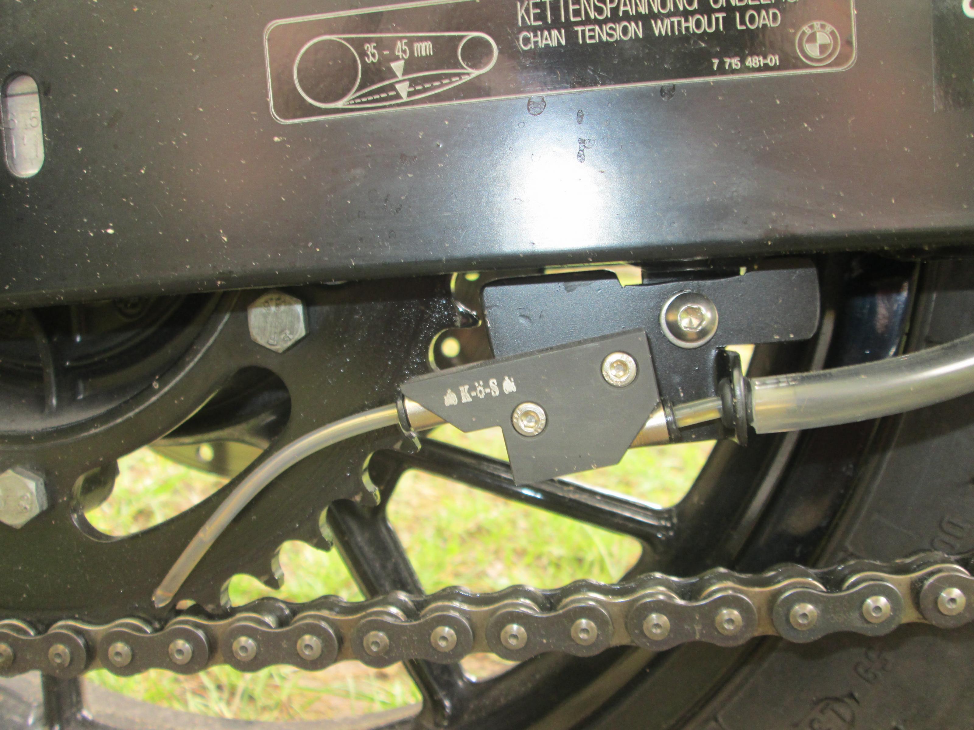

So, meine neueste Anschaffung ist verbaut: Der K.Ö.S. ist dran!
Habs so ähnlich gemacht wie Du, Peter, 150ml-Tank unter der Sitzbank vorn links, Leitung nach rechts, Magnetventil unter den Sicherungen, dann Leitung wieder nach links und durch das "Loch" im Tank nach unten links, unter dem Tank im Dreieck den Regler, mit nem Potiknopf mit Madenschraube drauf. Dann die Leitung über die Schwinge nach rechts unten und das schwarze Endstück an die Halterung vom (nicht vorhandenen) Spritzschutz, so gibts kein Stress beim Kettenspannen.
Hab 3/4 Umdrehungen aufgedreht, ca. alle 2 Min. ein Tropfen, alles super sauber, Geil das Teil!:schrei:

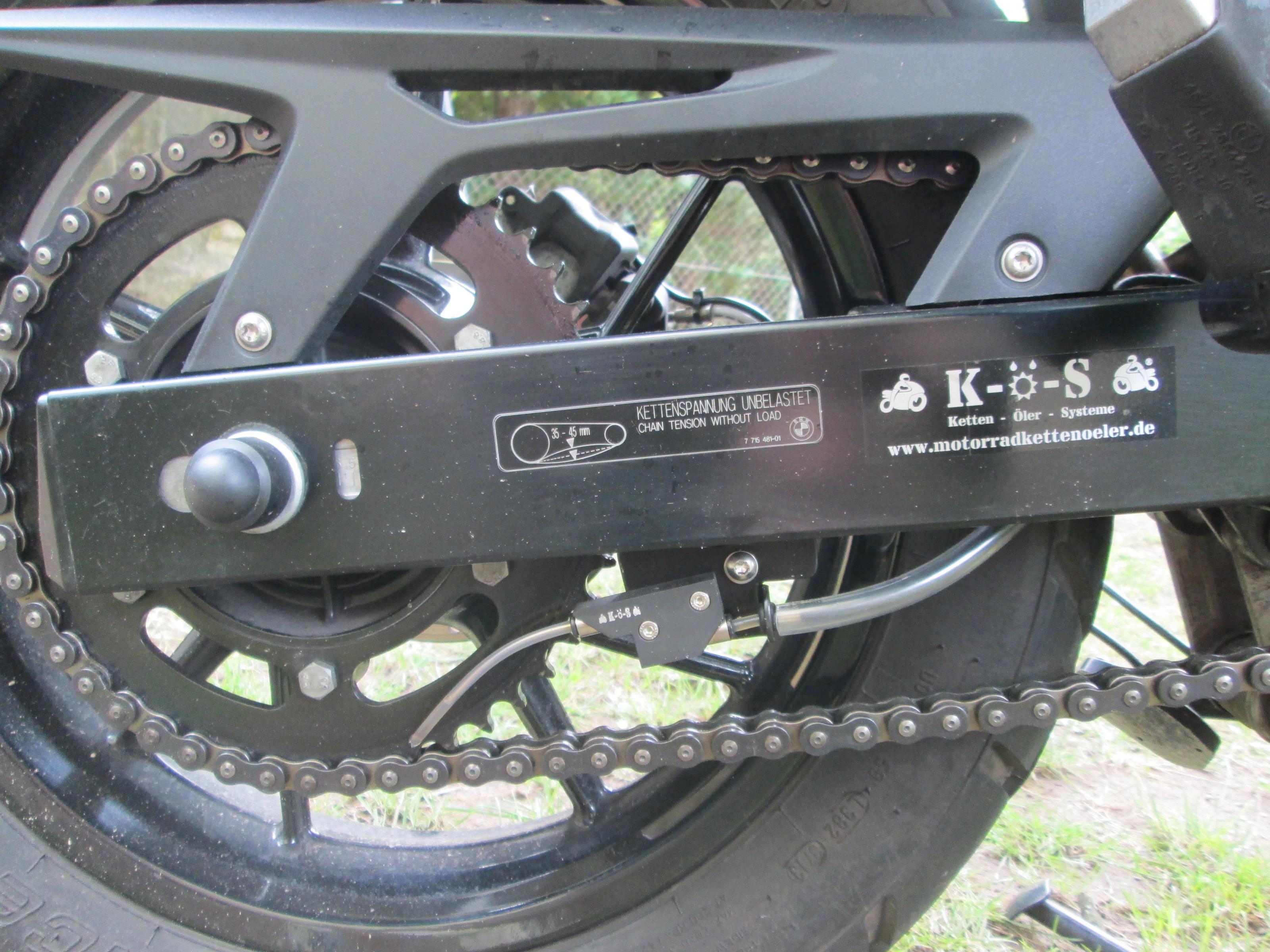

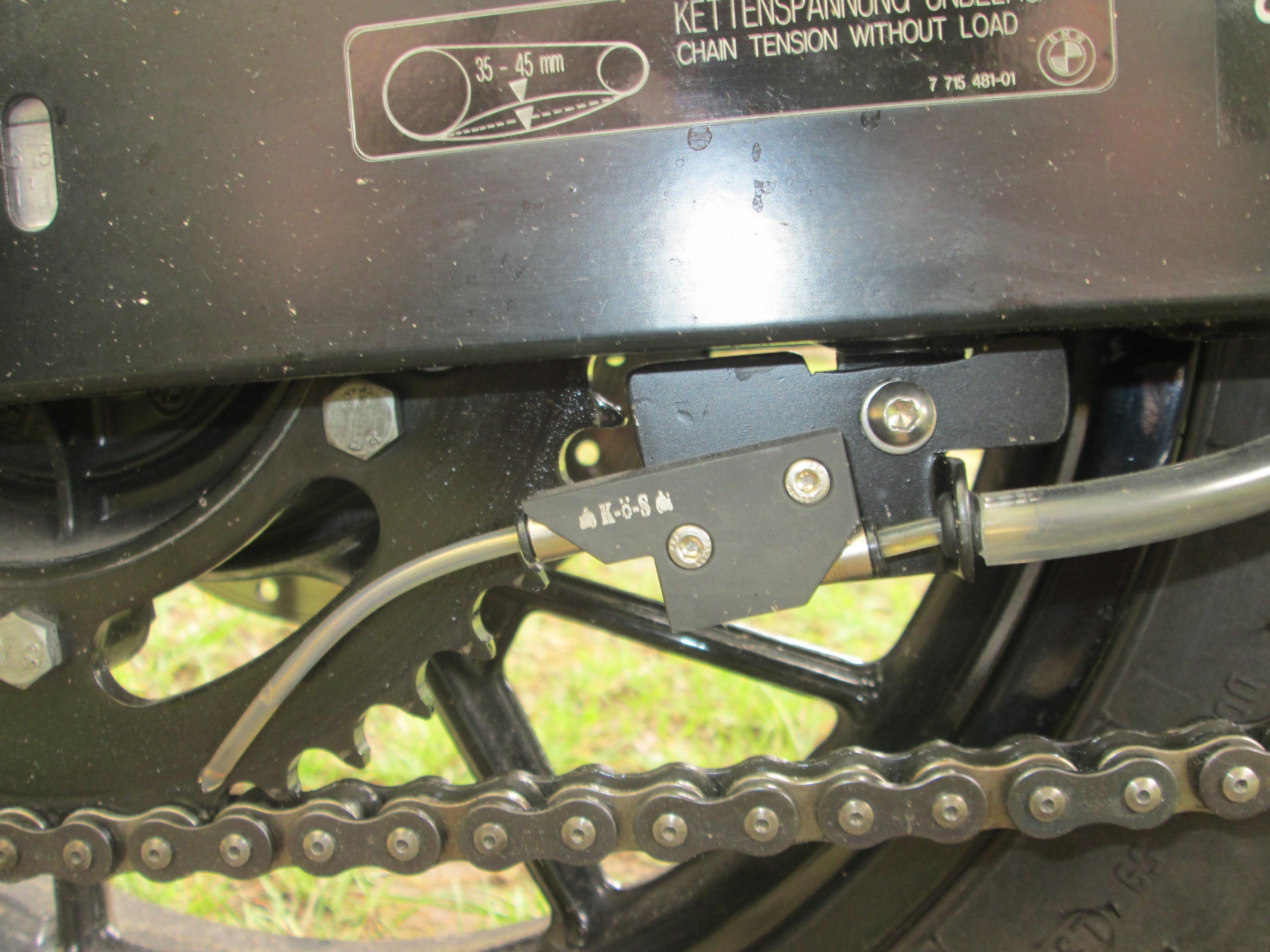

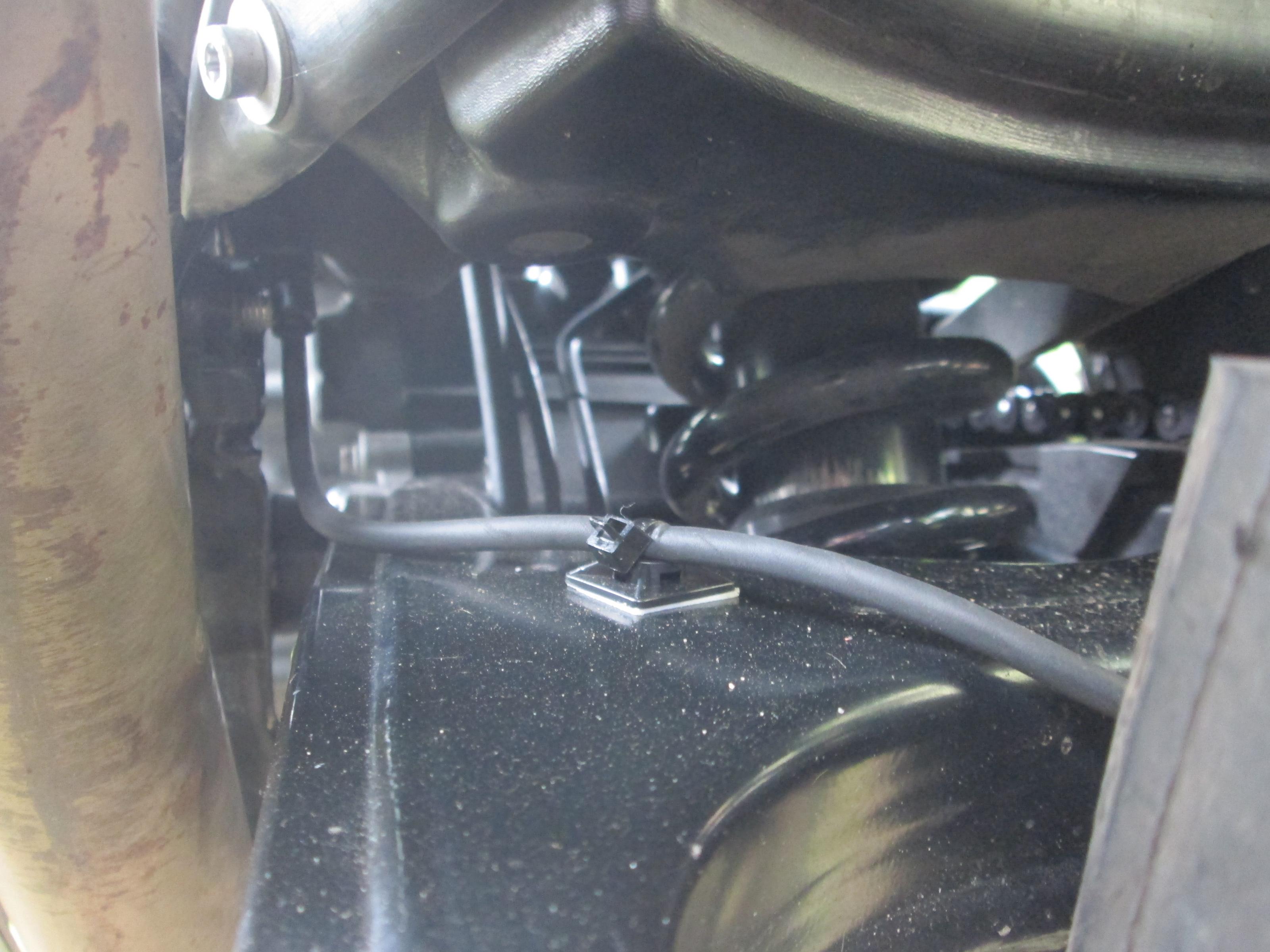

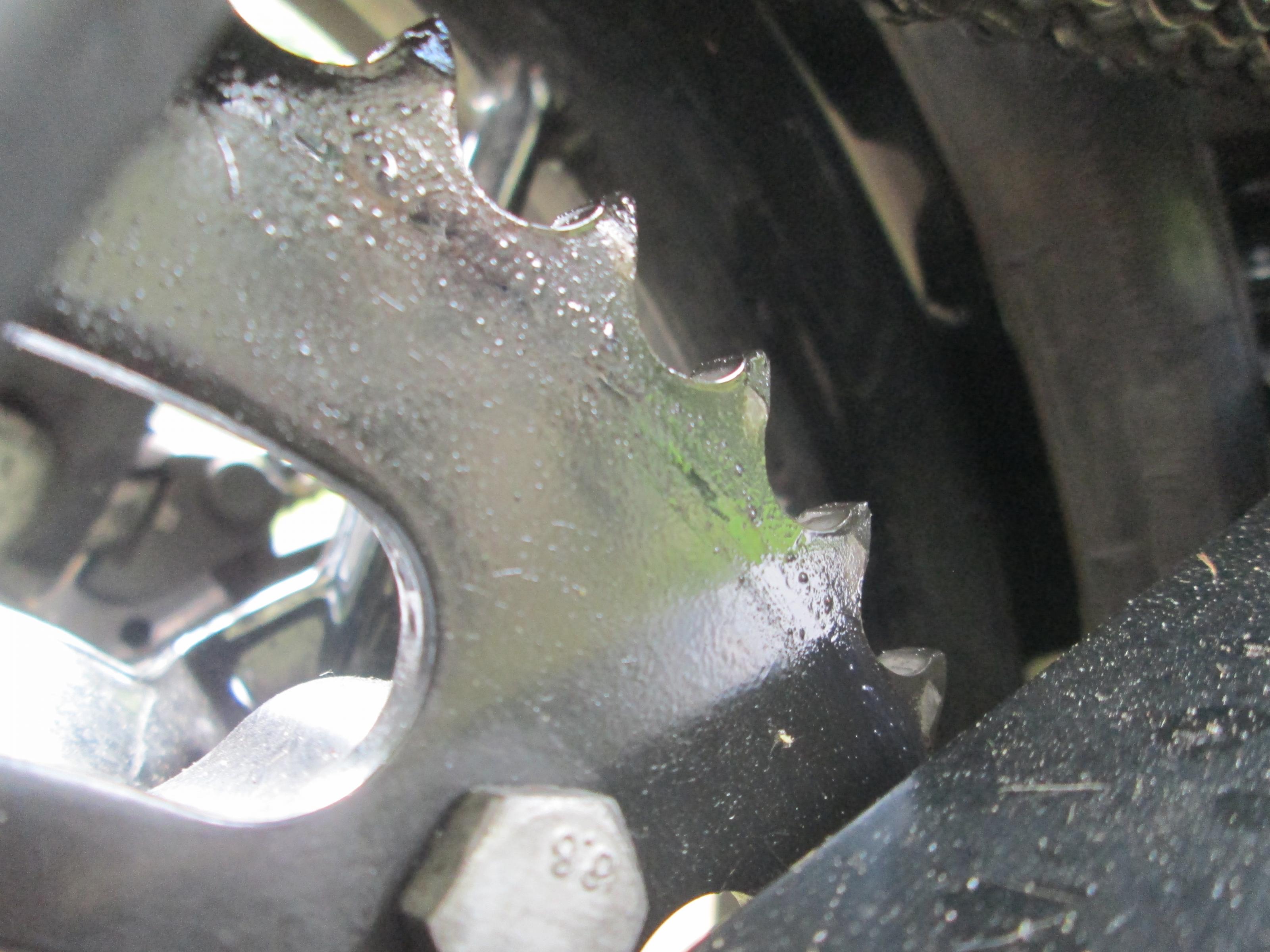

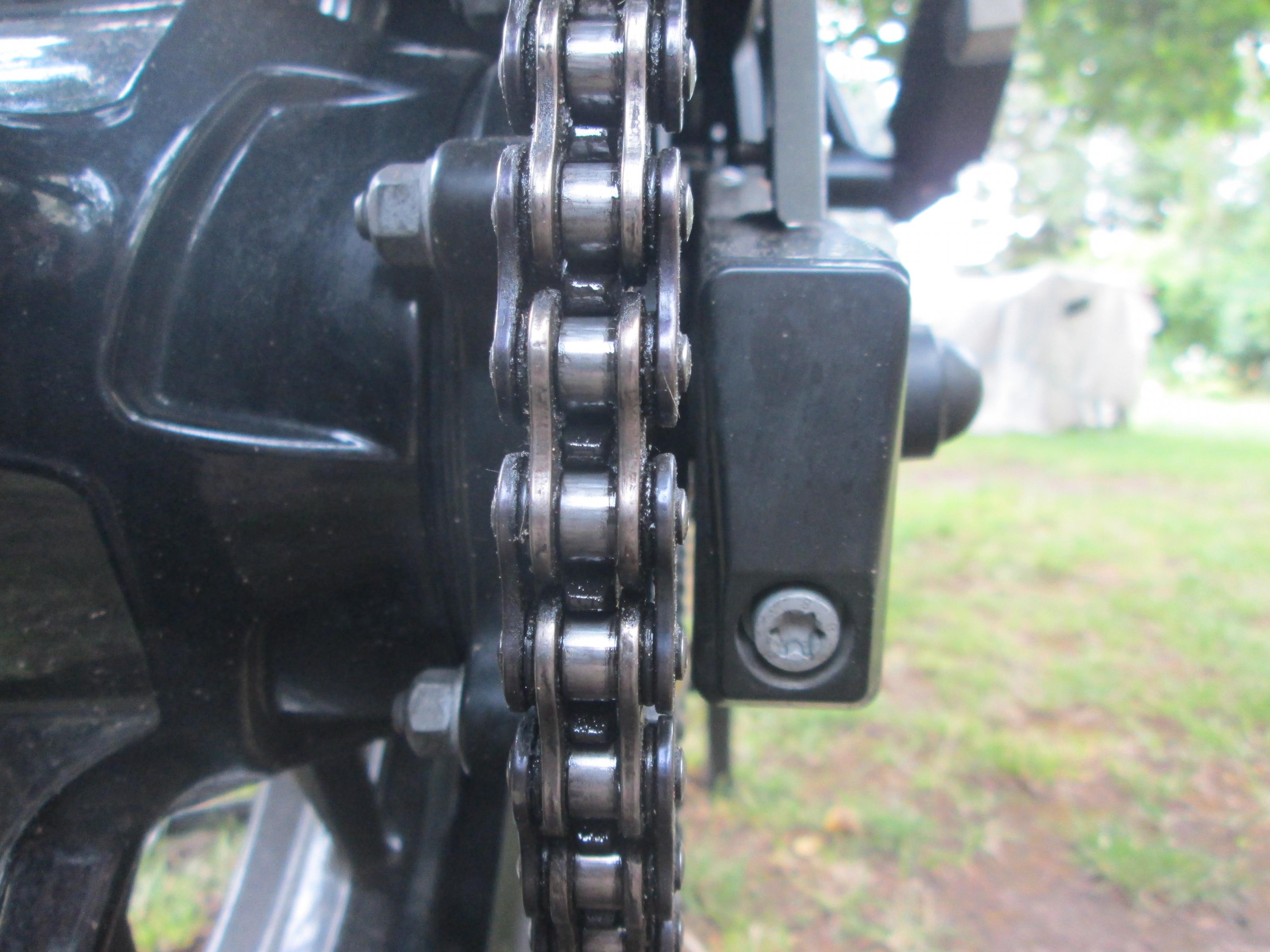

Hier nochmal zur besseren Visualisierung ein paar Bilder.
Großklicken und Details erkennen:

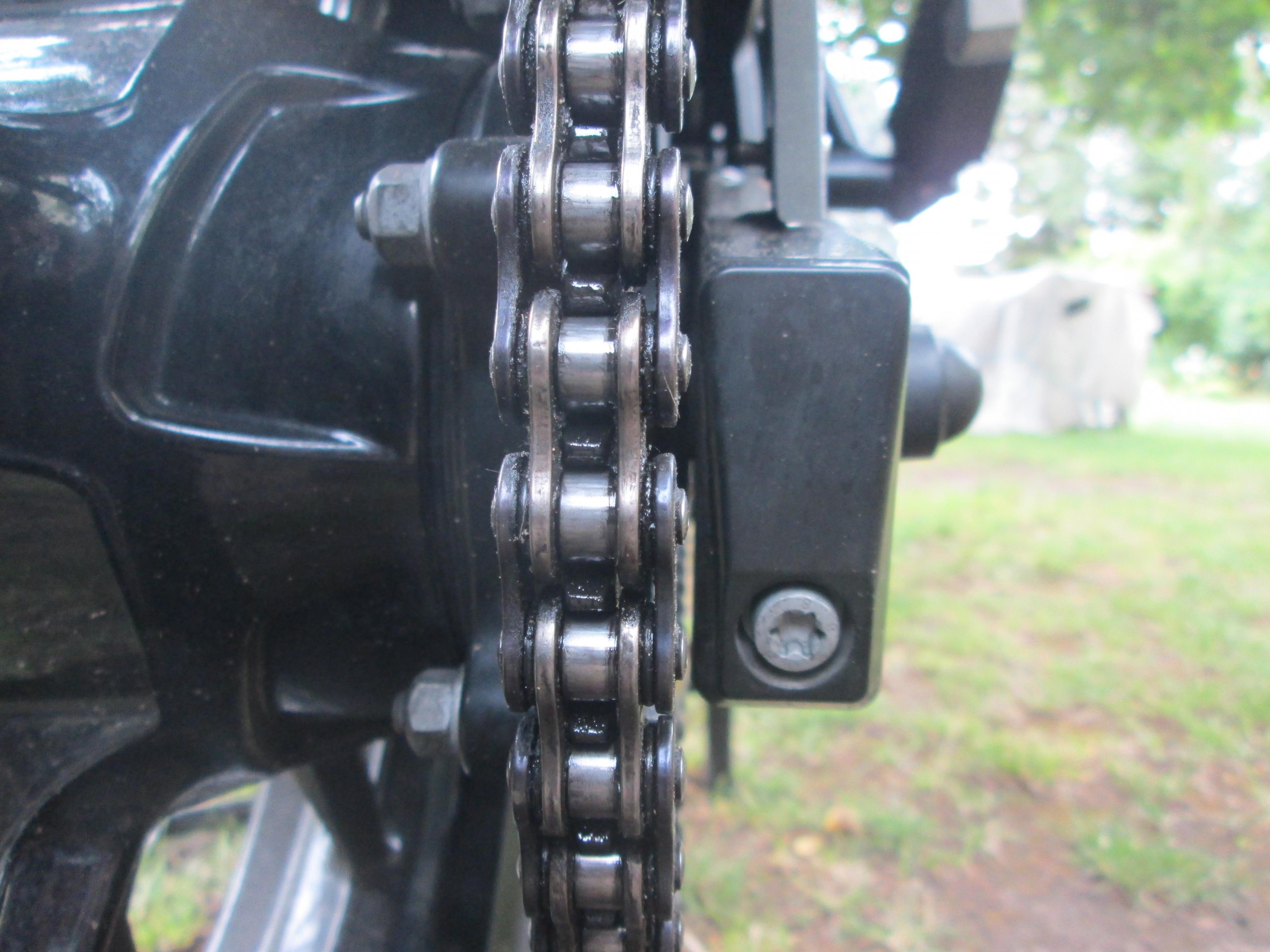

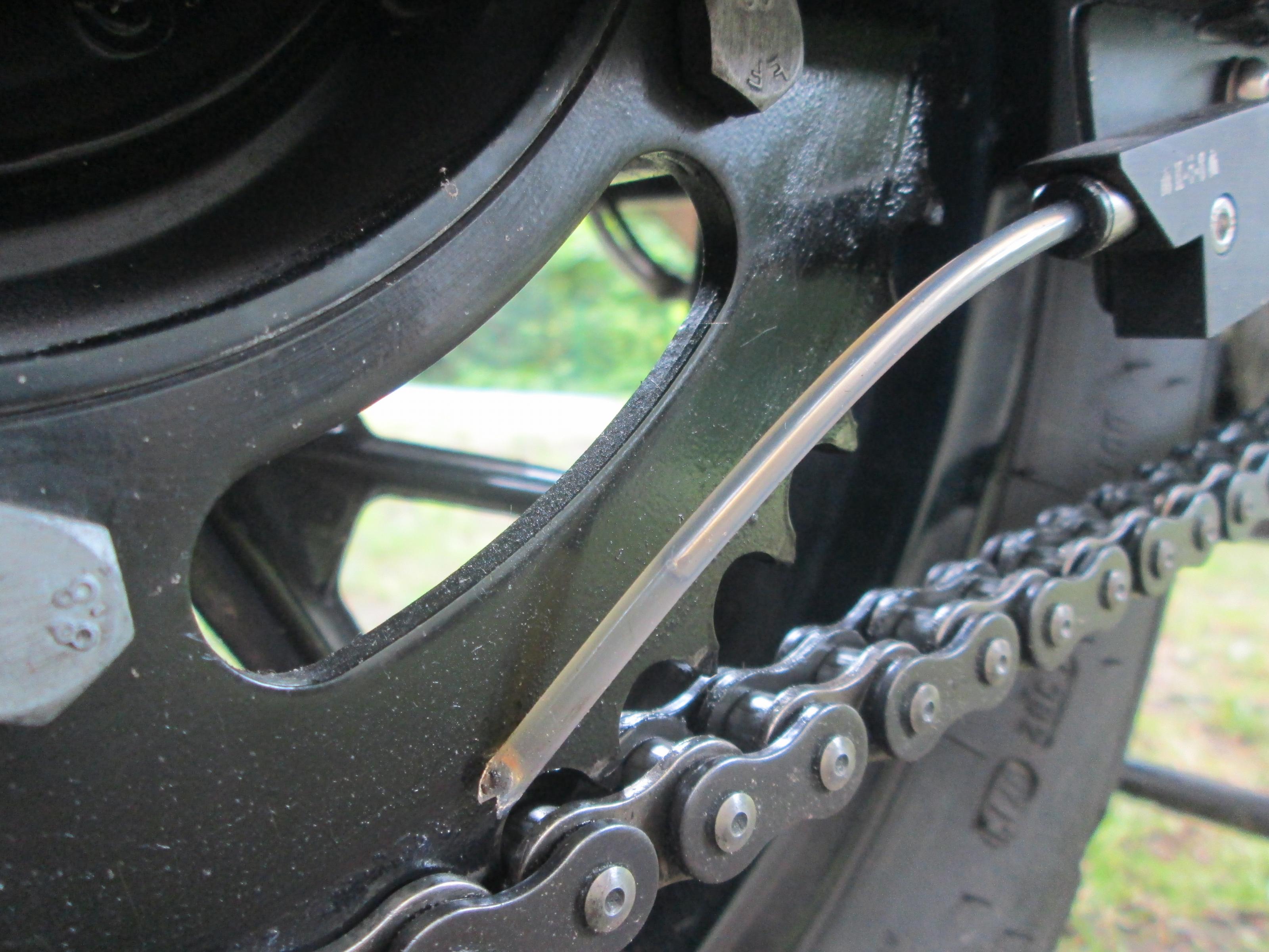

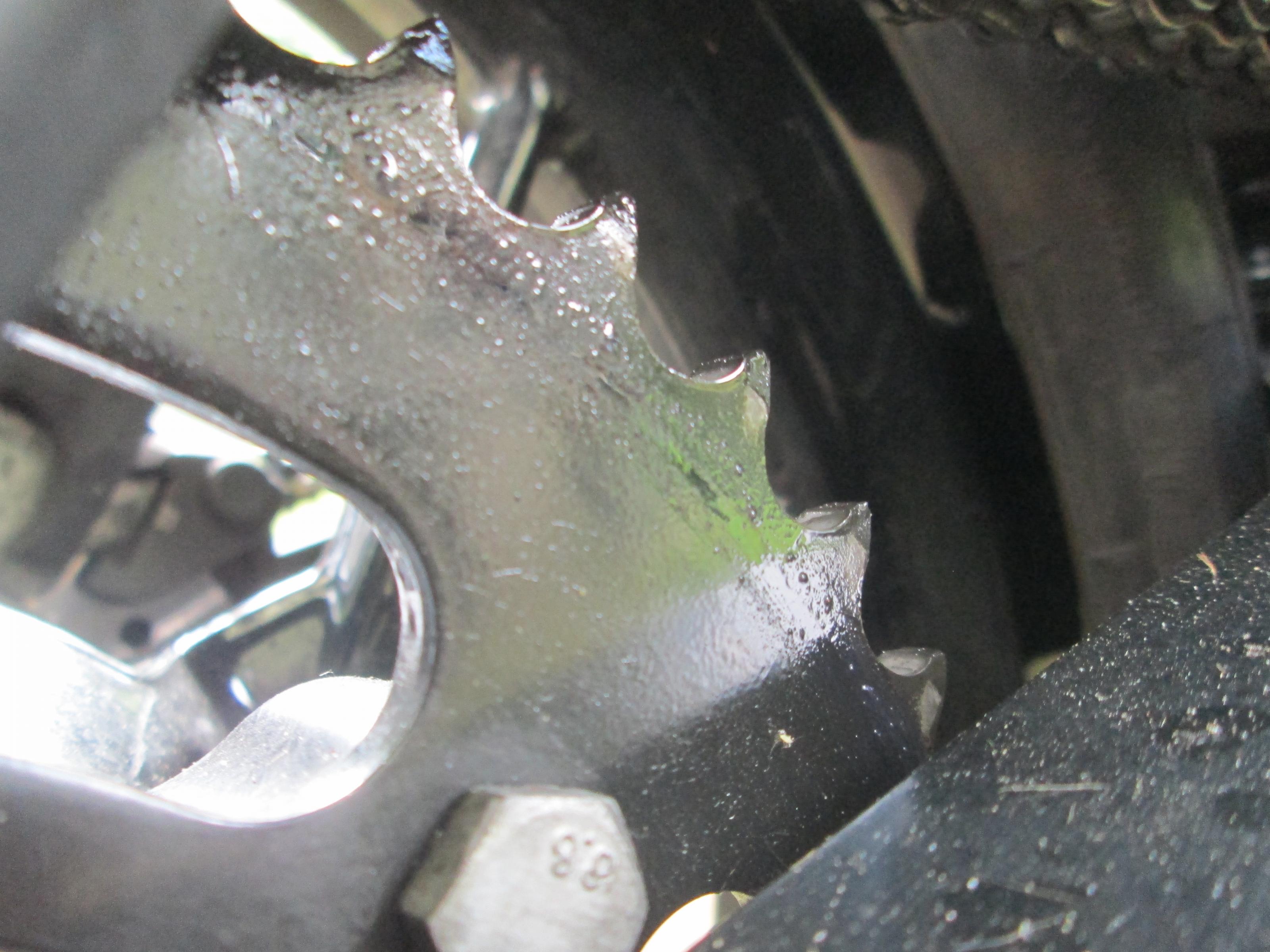

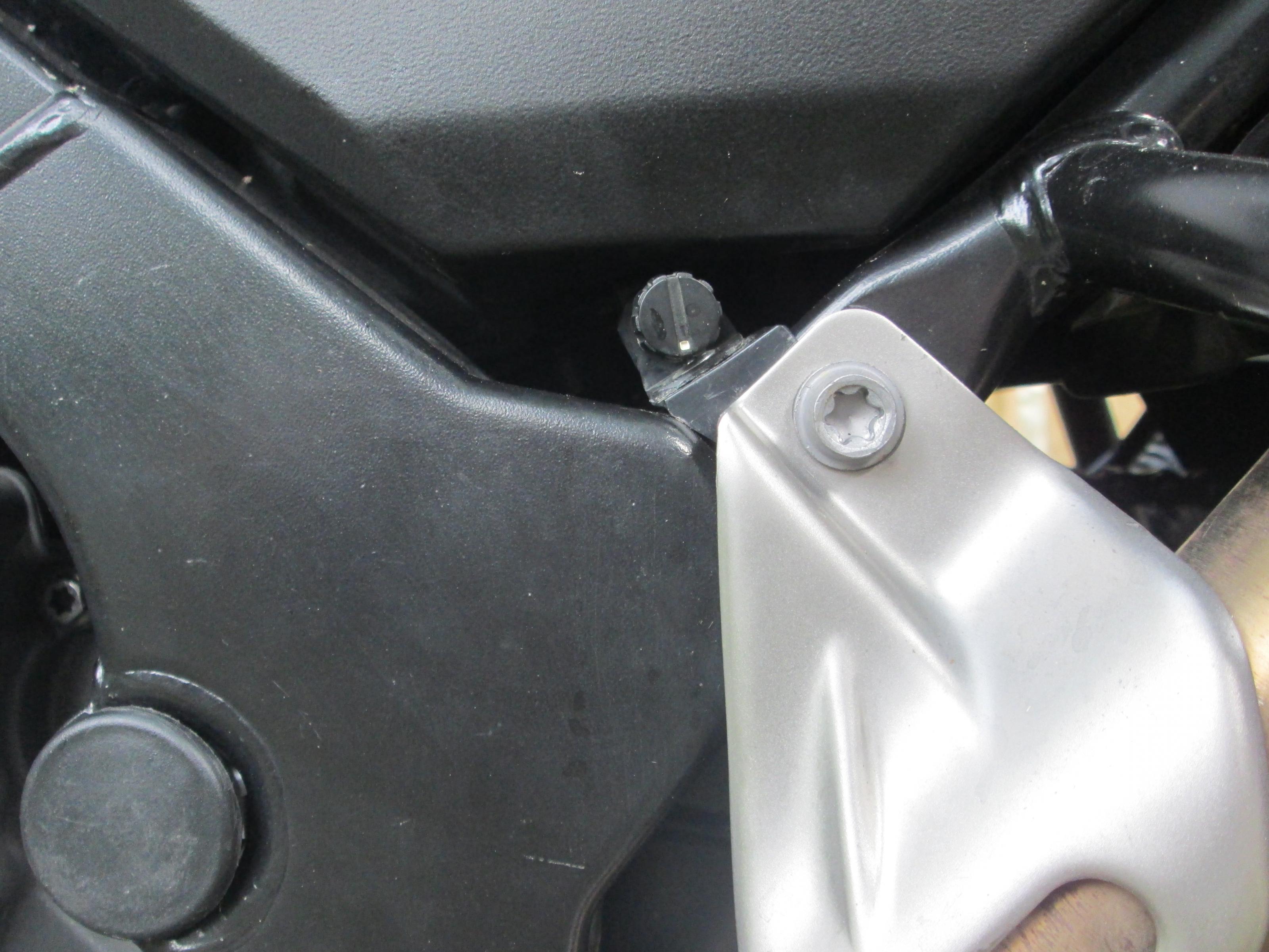

1) Regler mit Potiknopf auf der linken Seite, links ist zwar ein bisschen unpraktisch,
aber die Schlauchverlegung wurde dadurch sehr harmonisch.
2) Schlauchverlegung auf der Schwinge von links oben nach rechts unten,
transparenter Schlauch zum Schutz mit schwarzem Schrumpfschlauch überzogen (nur dieses untere Stück).
3), 4) und 5) kennst Du ja. Am Schlauchende als Schlagschutz nochmal dickeres Gardenaschlauchstück drüber.

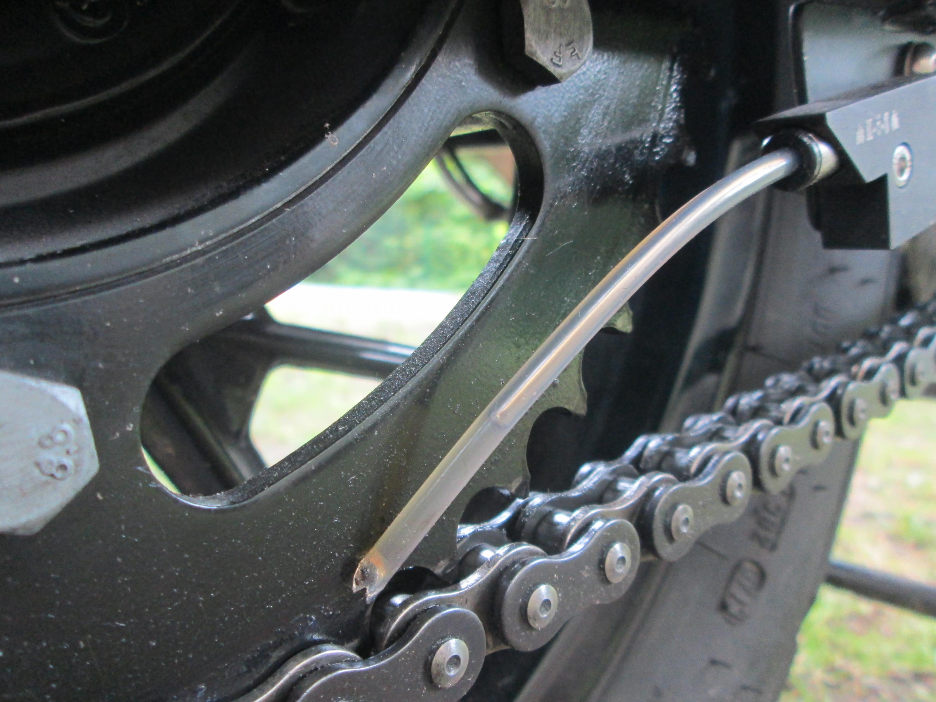

6) und 7) Ölfilm, ist das schon zuviel dosiert?
Gruß, Reiner.
Fenec
02.10.2014
111
auf Bild 7 ist die Kette schon recht saftig. Es ist so viel Öl, daß die Kette quasi sauber gespült wird. Für Gelände und Regenfahrt gut um die Kette sauber und geschmiert zu halten, für trockene Strasse aber zu üppig. So wird sie den Reifen mit einsauen. Da würde ich etwas zurückregeln.
Gruß Ulf (mit dem Ulf-Kettenöler...)
ADVent
ADVent
27.12.2013
866
Zuhause
Und wenn Du noch die alte Kette drauf hast wo Kettenspray dran ist hast Du eh mehr Dreck weil sich der alte Schmodder löst, ich habe den Öler gleich mit einem neuen Kettensatz verbaut.
