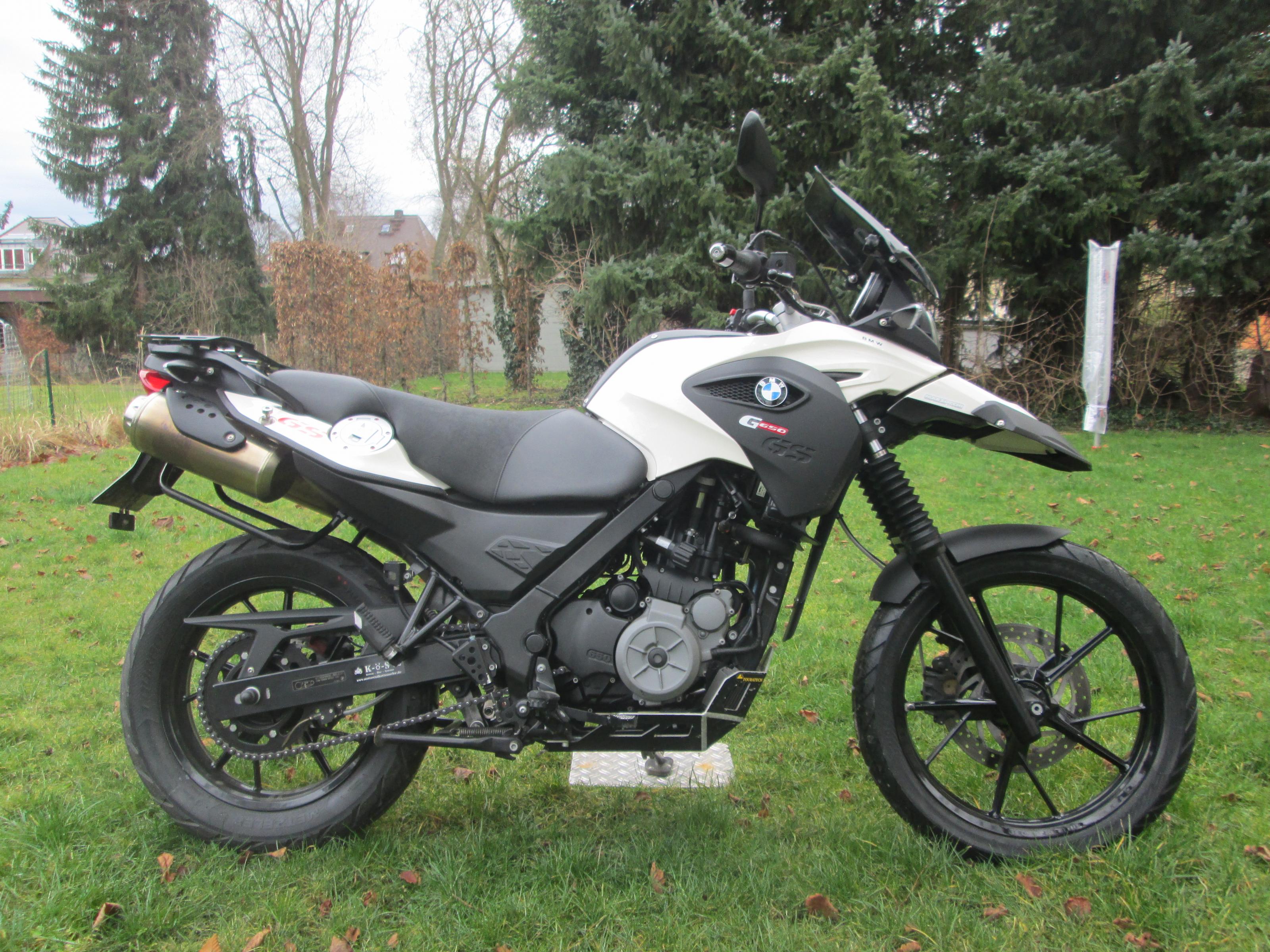

Hallo Ferdi.
Bin nur einen cm kleiner als Du, und habs so gemacht:
- Normale GS, nicht Sertao.
- Sehr hohe Sitzbank (+ 7cm) von Wunderlich (günstig bei Ebay), dadurch sehr offener Kniewinkel, aber im Stand immernoch guten
Bodenkontakt mit der gesamten Fusssohle.
- Lenkererhöhung 25mm (könnte noch höher sein), ansonsten Rückenschmerzen wg. hoher Sitzbank.
- Wunderlich Scheibenverstellung "Tobinator" und hohe Sertao-Scheibe (getönt)
Habe die Scheibenverstellung in der Höhe auf mittlerer Position, aber komplett flach gekippt. Dadurch ist mein Oberkörper geschützt, aber der Helm im Fahrtwind. Insgesamt sehr ruhig und bequem. Der Trick war bei mir das Kippen der Scheibe. Ohne Scheibenverstellung, bzw. steile Einstellung machts Radau ohne Ende, geht gar nicht. Das wir Sitzriesen uns komplett mit Helm hinter ner Scheibe verstecken können, kannste vergessen, dafür is das Moped einfach zu klein für uns.
Das Ganze sieht bei mir dann so aus:
Hab drei verschiedene Scheiben durch mit unzähligen Verstelloptionen.
Bin jetzt zufrieden damit, so bleibts jetzt!

Ich wusste garnicht, dass die Einzylinder mit Gussfelgen gelifert wurden :)

Die G 650 serienmäßig schon, die Sertao kommt auf Speichenfelgen.

Die Gussräder sind hässlich, aber pflegeleicht, nix mit Rostansatz an den Speichen.
Außerdem kann ich schlauchlos fahren, auch nicht zu verachten.
Für grobes Gelände eignen sich die Gussteile natürlich nicht!
