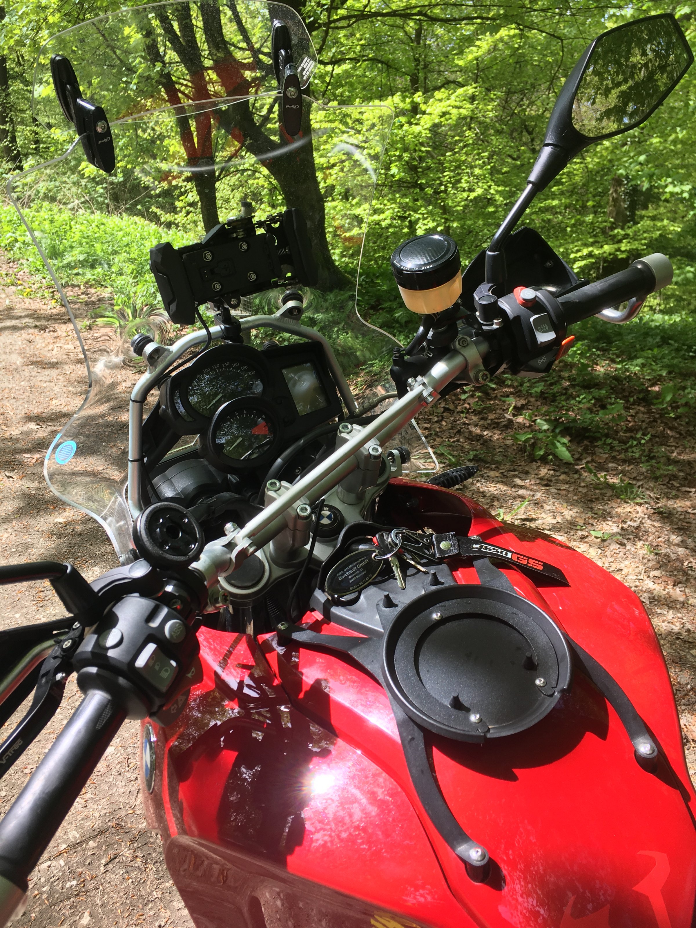

Der von der 850 etwas umgebaut.
Steht auch zum Verkauf hier in den Anzeigen...

Was ist neu am Cockpit. Die Scheibe? Die Navihalterung? Was sind das für Produkte, bin auch daran interessiert. Des weiteren sehe ich, du hast die Givi TR-Halterung, auch zufrieden damit? und welcher TR paßt auf die Tankattrappenform?

Neue Scheibe ist von Isotta (380mm) - neuer Bügel (14mm) passend dazu von BMW.
Eine Menge getestet - nur diese Kombi war aufgrund der sehr geringen Bügelhöhe möglich.
Navihalterung besteht aus
Schelle Alu Kugelflex 12-20 mm
BRCOVAN Diebstahlschutz mit 1'' Kugel Adapter (Kurzer Arm)
Touratech Halter Garmin 396 / mit Ram Mount Halter
Besser sieht es bei der F800 ab 08/2012 aus. Da gibt es Isotta in 380/445 mm Höhe mit hohem Bügel.
Ja - ich bin eindeutig für Givi - das ist schnell, unkompliziert
und stabil
Bei der TR Wahl wird es sehr schwierig. Der kleine ist ein iXS Astor - dann hab ich noch den iXS Palmetto / dieser passt so gerade, aber nicht ideal - darf auf keinen Fall unten verstellt werden.
Bei Louise gibt es die Vanucci Sportivo Serie - leider alle ohne Kabelausgang und separatem Kartenaufsatz od. separatem Handyaufsatz.
