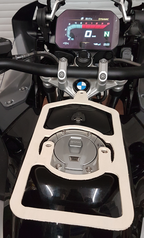

Lese hier seit einigen Tagen mit und stehe ebenfalls vor der Qual der Wahl. 10-12 Liter sollten es schon sein. Weiterhin sollte der Rucksack nicht auf dem Lack aufliegen, um das Verkratzen des Tanks zu verhindern. Und wasserdicht sollte das Ding sein ohne eine extra Haube überstülpen zu müssen. Und da wird die Auswahl schon schnell gering. Kartenfach brauche ich nicht, das hat in den Jahren das Navi übernommen, wobei eine Karte auch Vorteile mit sich bringt, keine Frage.
Auf meiner 2008er GSA habe ich den original BMW Tankrucksack drauf. Innen mit Beutet zum Zuziehen, damit war der Inhalt vor Wasser sicher. Die Reißverschlüsse nerven aber und bei etwas höherer Beladung fällt das Ding ständig zur Seite.Obere Folie der Karte mittlerweile "gelb", lässt sich nicht tauschen. Und liegt bei > 200€.

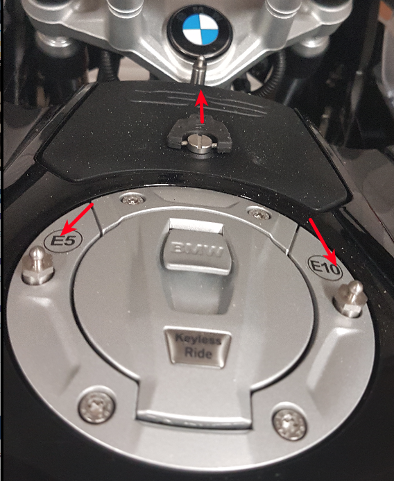

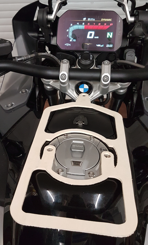

Für die "Neue" versuch' ich mal was anderes. Idee ist es eine Gepäckbrücke auf den Tank zu bringen. Befestigung via LOXX Schnellverschlüsse, die ohne montierte Brücke nicht groß auffallen. Viele Hersteller kommen zwar mit Tankringen, die bleiben aber fest montiert und eignen sich nur für das "eigene System". Optik bleibt Geschmacksache.
Wasserdicht kann Ortlieb, hier kommen die meisten Taschen aber eher aus dem Segment der Radfahrer.
Hier habe ich den Trunk-Bag RC gefunden, der gut passen kann. Hat einen Rollverschluß, gibt's in schwarz und nur dezent mit "Ortlieb" vermerkt. Nix rotes blaues etc.
Zur Zeit bin ich noch beim Prototypen aus Sperrholz, später soll es 3mm Edelstahl werden, schwarz gepulvert.
Die Laschen mit den Bohrungen werden nach unten gekantet, damit ergibt sich trotz der Verschlüsse eine plane Fläche. Hier und da kommen noch Streben rein und Ösen für Spanngurte. Letztlich lassen sich dann auch andere Taschen / Boxen montieren.
Updates folgen.

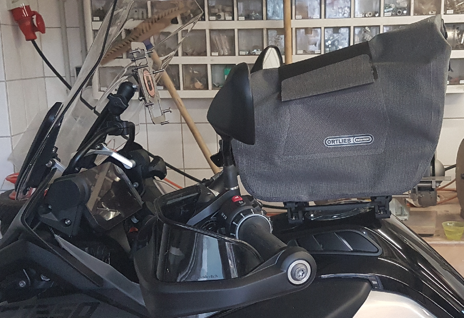

Updates folgen.
Der Alfons

Zwischenstand:
Heute kamen die zwei Taschen von Ortlieb, gibt's in schwarz und grau ( urban ). Die Graue geht zurück; passt nicht wirklich zum Moped.

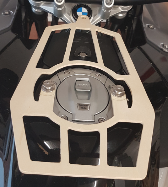

Die Gepäckbrücke wurde vom Design noch etwas überarbeitet bevor sie in den kommenden Tagen aus V2A Blech gelasert wird. Die Verschlüsse von LOXX machen einen sehr soliden Eindruck, dass Aufsetzen und Lösen ist ein Klacks. Hält bomebenfest. Die zwei Schrauben für den Tankring mussten angefertigt werden, ergeben ein stimmiges Bild wenn die Brücken eben nicht montiert ist.
Die Taschenform ist günstig, der Blick reicht bis zur Unterkante vom Display und die Lenkanschläge kommen nicht bis an die Tasche. Diese hat "nur" einen Rollverschluss der mit eine Klettlasche überspannt wird. Das Material ist wasserdicht und sehr leicht. Innen ist ein Kunststoffkorpus verbaut der die Form gibt.
Der Alfons

die LOXX Schrauben M5 x 40 kann man 2 Mutter gegen schrauben dann passt der Abstand zu Tankring, evtl das Gewinde kürzen.
Die LOXX Oberteile groß kann man auch direkt an eine beliebige kleine Tanktasche nach dem Lochen einschrauben - hält schon seit 2007.
Gruß Hans

Hallo Alfons, gibt es bei deiner Konstruktion schon was neues? Finde die Idee super. Bin kein Fan von anzurren und der riesen Ring bei den zwei anderen Systemen ist auch nicht schön.
Liegt gerade beim Lasermann. Wenn ich's wieder hier habe stell' ich Bilder ein. Sollte die nächsten Tage soweit sein.
Gruß Hans
Nach 5x40 er Schrauben hatte ich direkt bei LOXX nachgefragt ( Edelstahl ). Man sagte mir, dass die längsten 5x25 mm sind. Daher habe ich die über "runde" Gewindehülsen ) ( = 8mm ) selber hergestellt. Hätte auch lieber 40er gehabt.
Deralfons
Hallo Deralfons,
ich mache sehr ungerne Werbung!
bei ihm LOXX24. (08E_5x40) ..hab ich meine her. Die Oberteile gibts im Netz in vielen Farben.
Gruß Hans

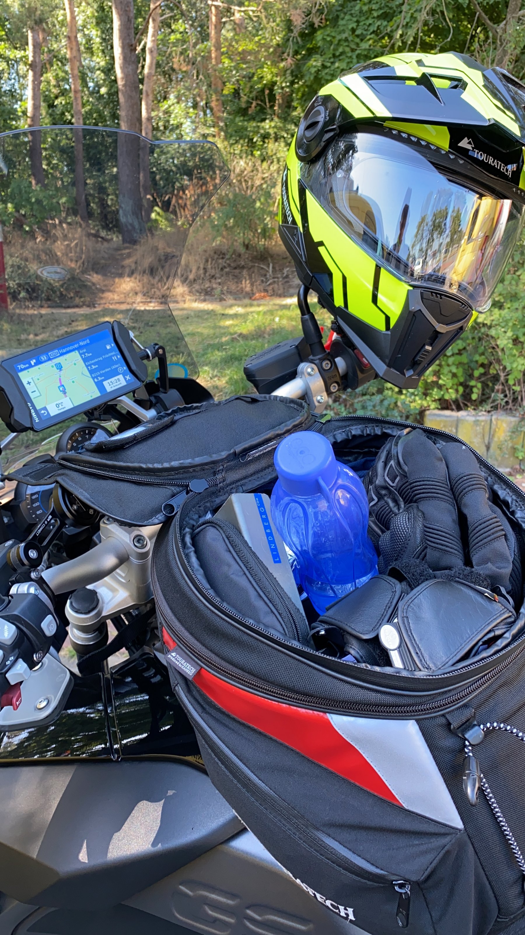

Bekommt man in den Micro Pro auch locker ne Wasserflasche?
