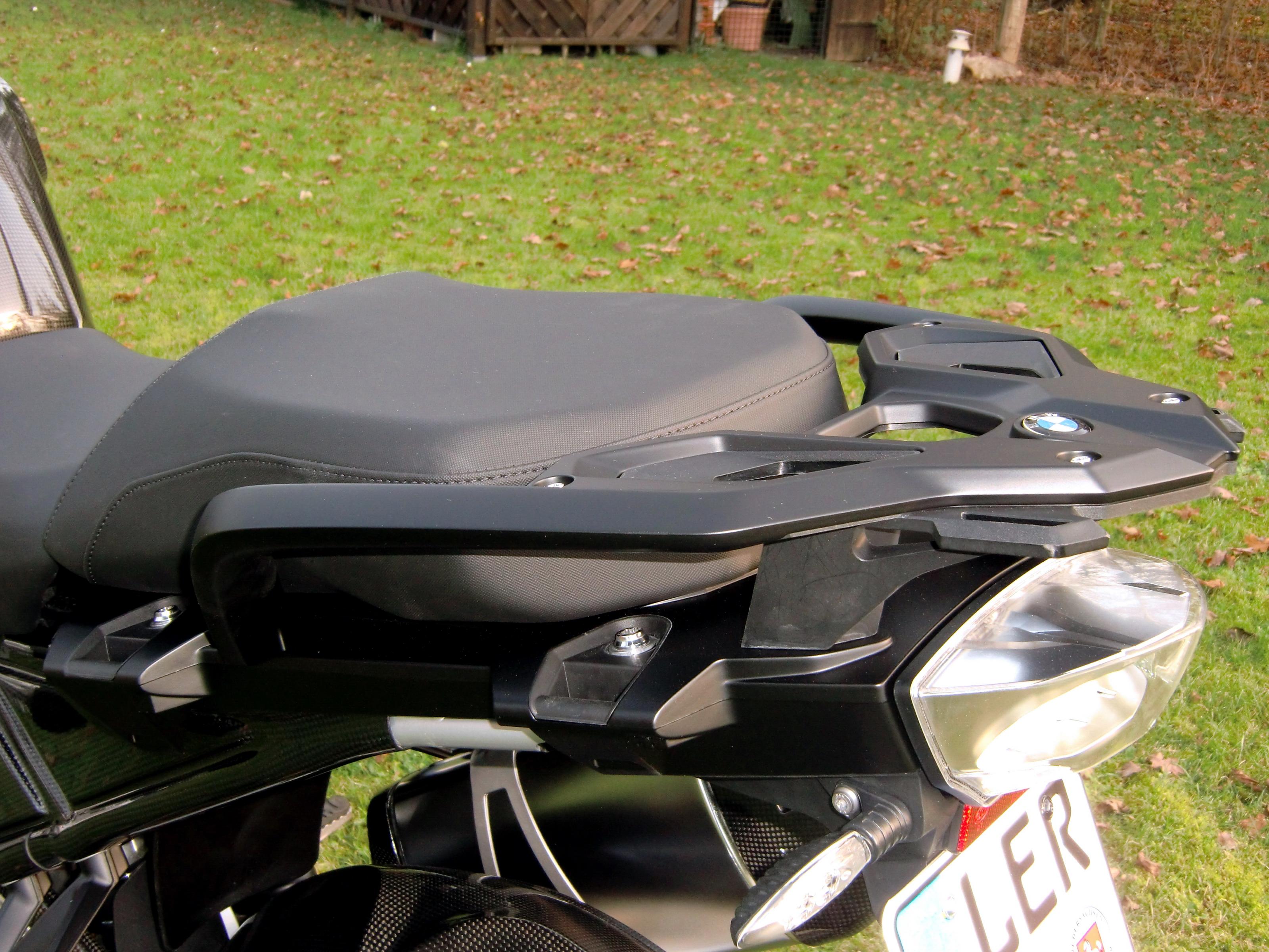

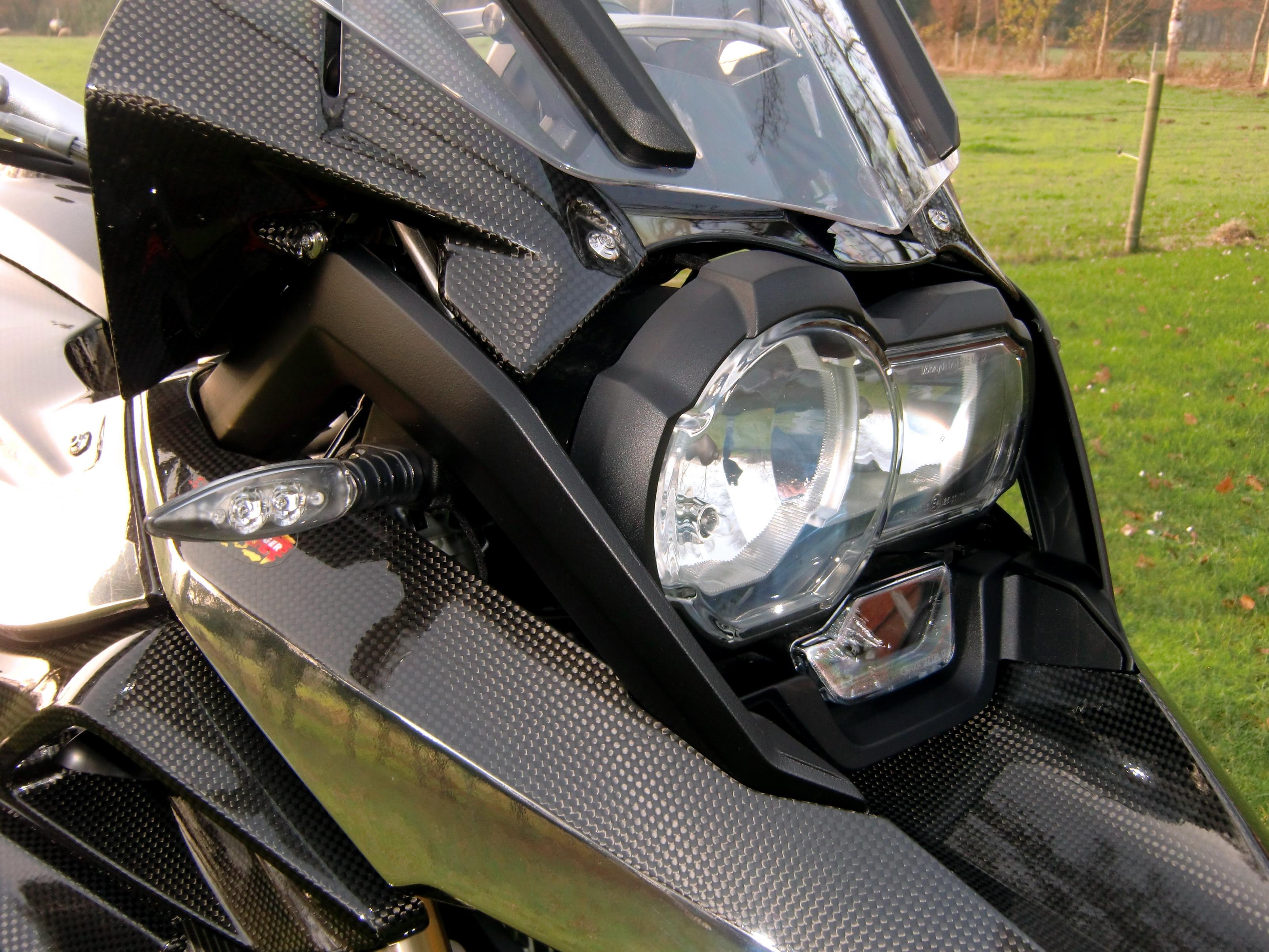

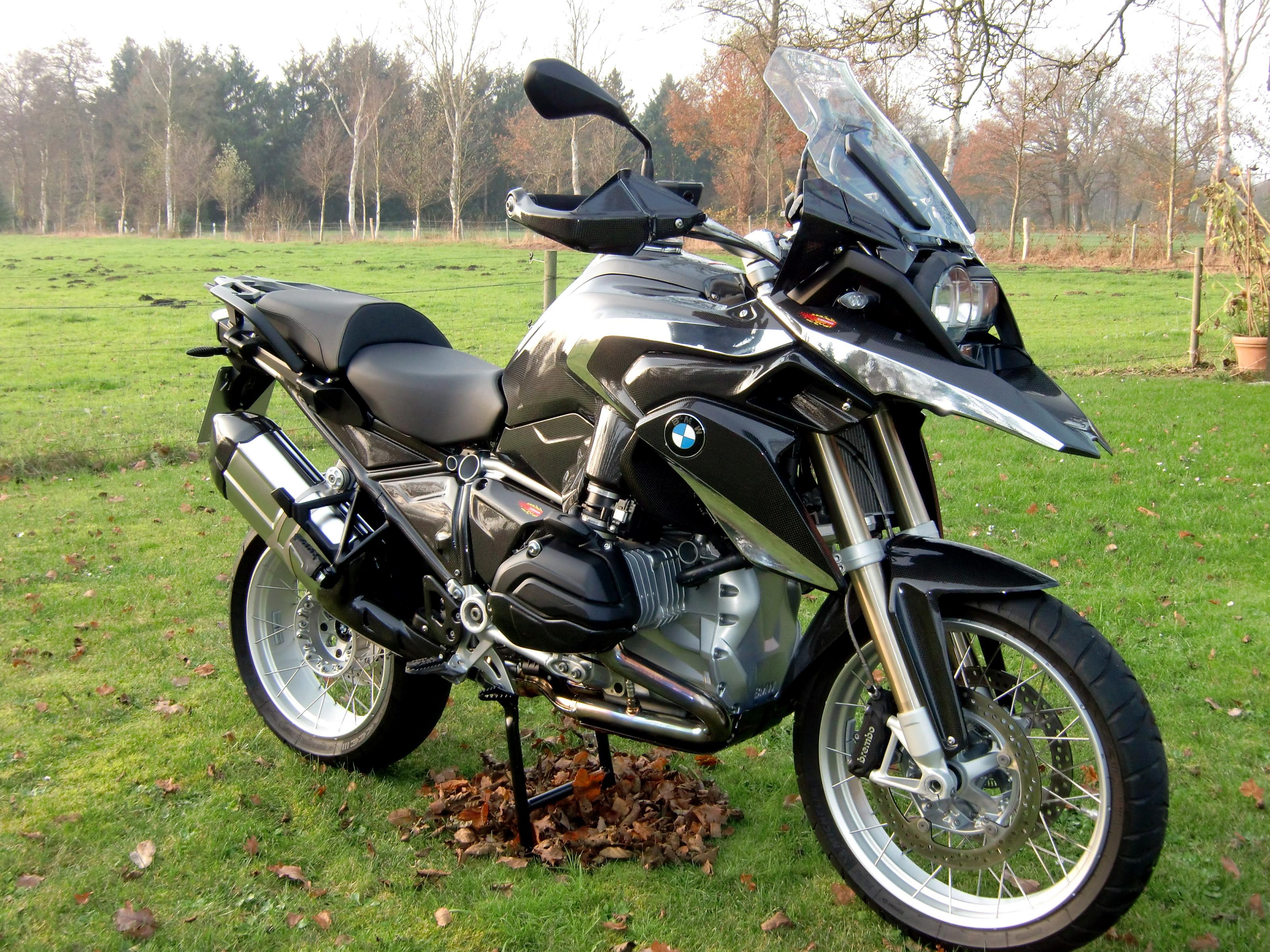

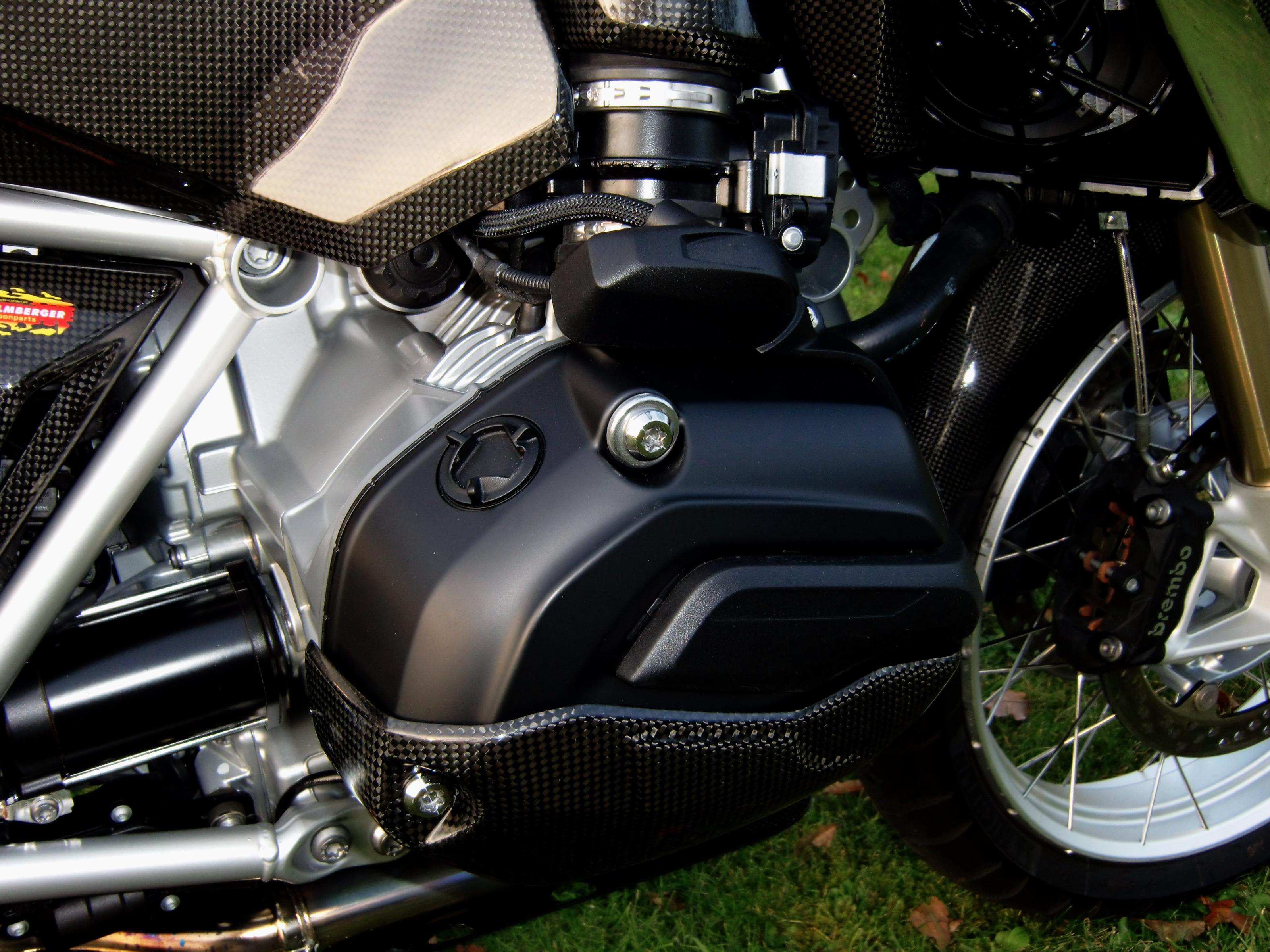

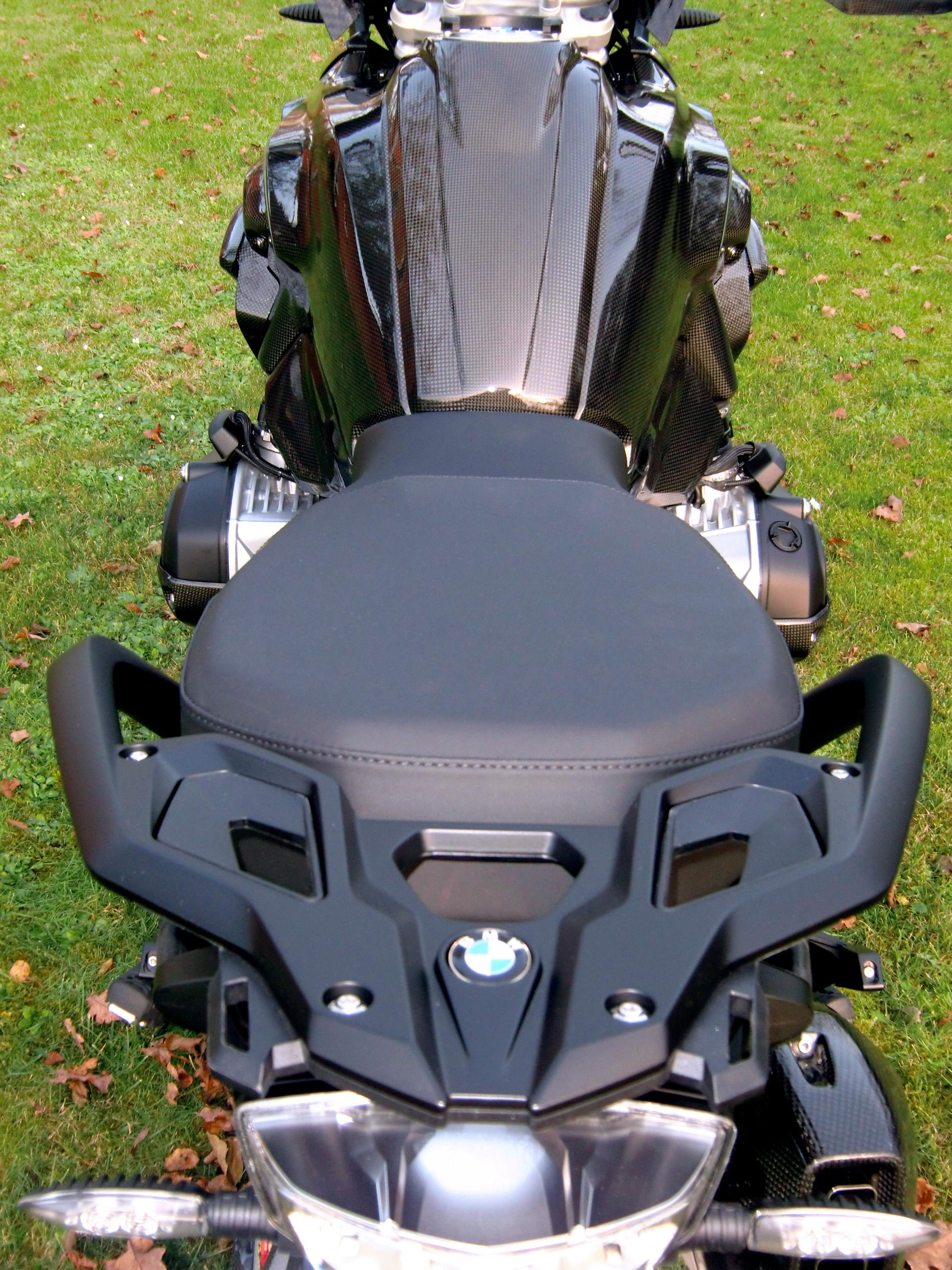

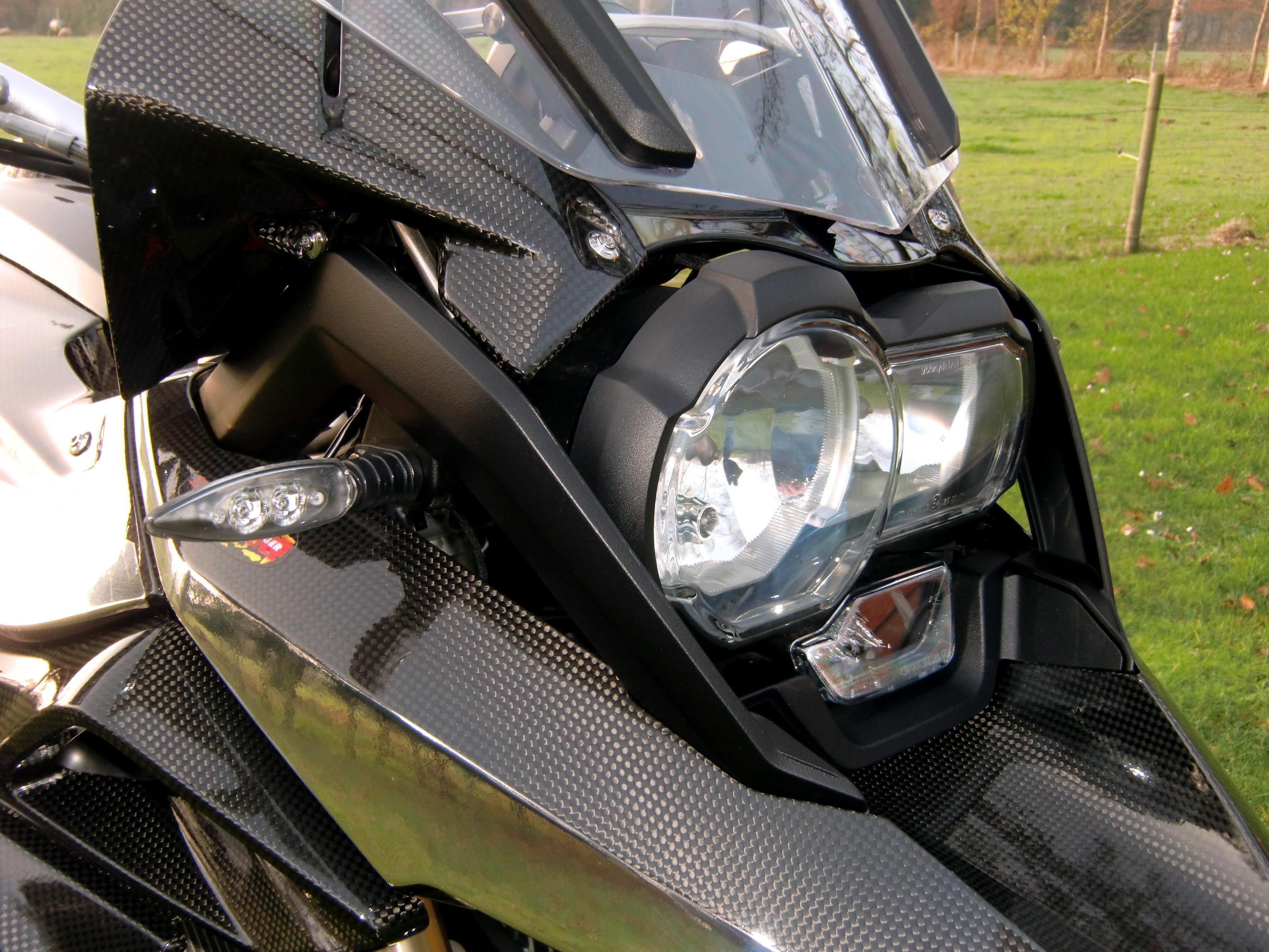

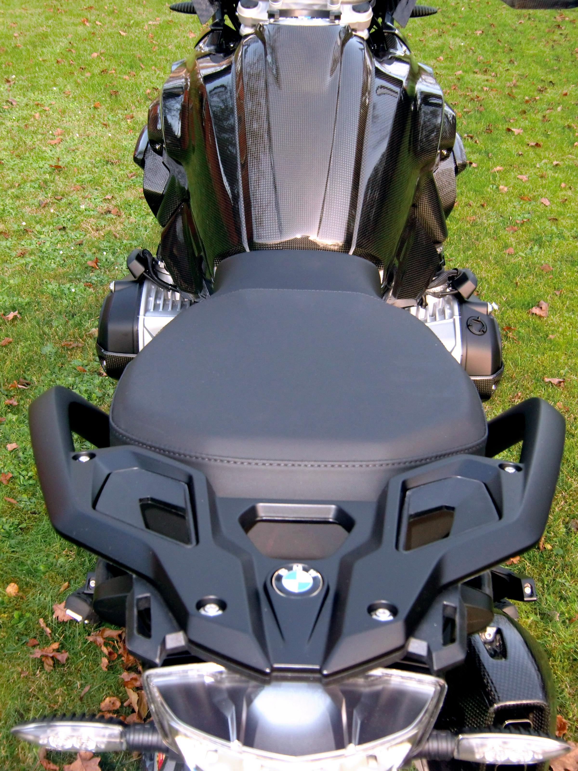

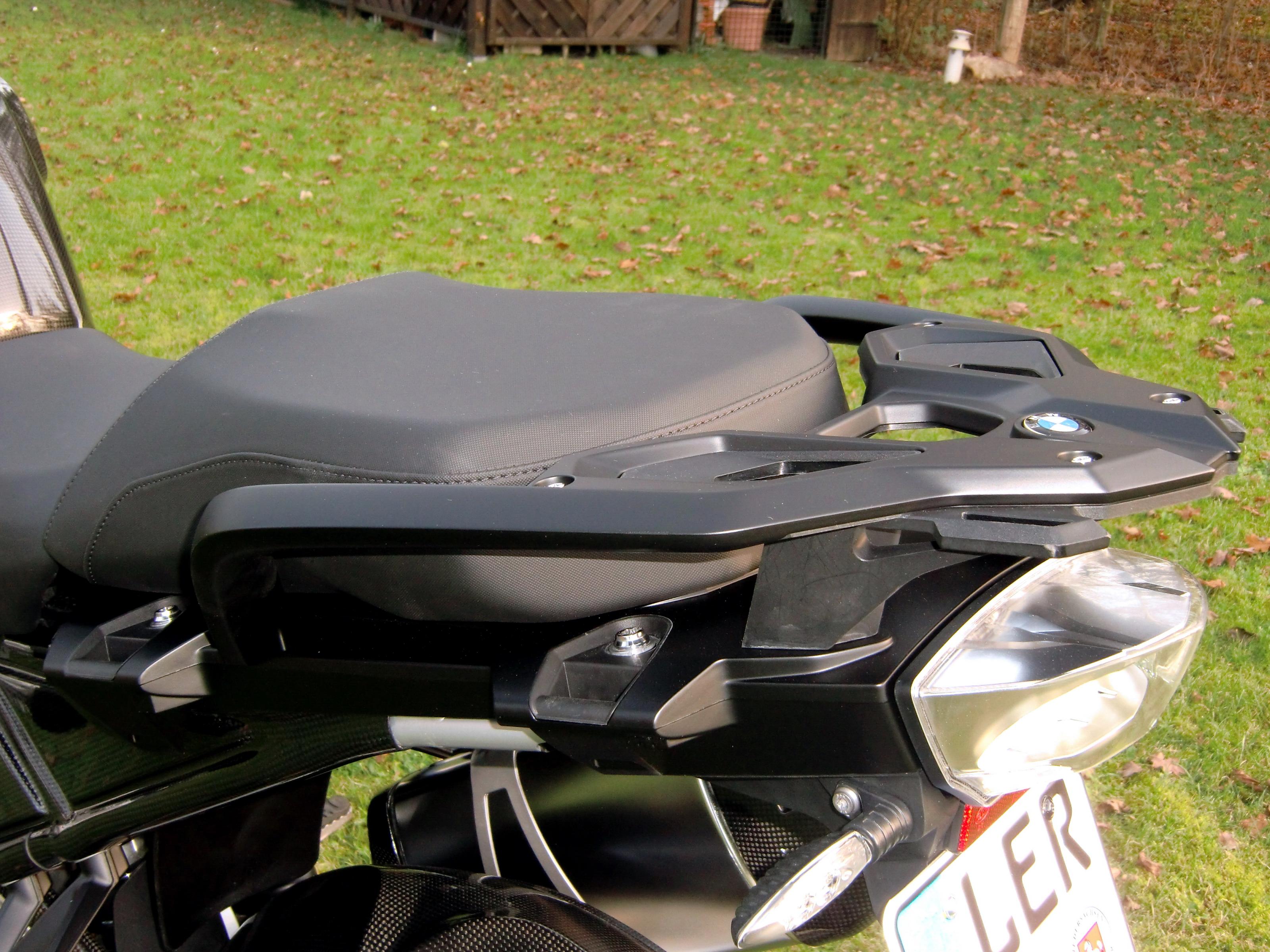

Nach ein paar Farbanpassungen sieht meine GS jetzt so aus
Geweih, Ventildeckel. Fußrasten hinten, Heck und der Windabweiser unter dem Windschield sind jetzt in einem netten Schwarz lackiert und das durcheinander der Grautöne ist verschwunden

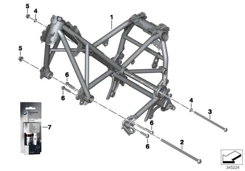

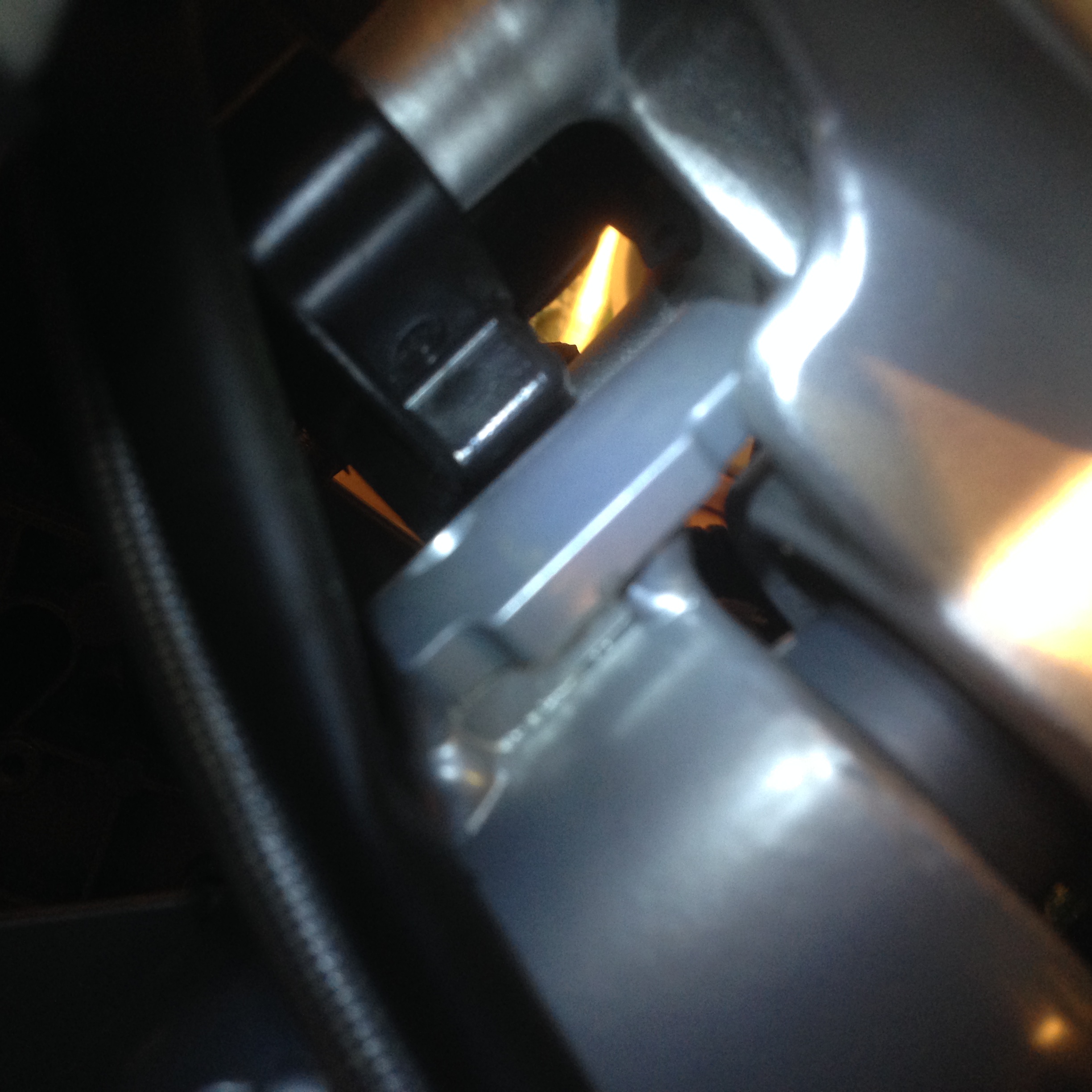

So schaut`s aus. Wirklich recht schwach diemnsioniert.

Vielen Dank für die Mühe.
Meine Gedanken zu dem auf dem Bild zu sehenden - sieht bei meinen beiden genau so aus - sind: Dieses angeschweißte Flachstück ist dazu da den Lenkeinschlag bei abgeschlossenen Motorrad zu blockieren.
Gemeint ist aber ein Original Lenkanschlag-Bergrenzer welcher während der Fahrt/während der Bewegung den Lenkeinschlag in seiner äußersten Links- bzw. Rechtsstellung vor "unerlaubtem" weiteren" Einschlag begrenzt um eventuelle Schäden zu vermeiden.
Die Begründung für das Zubehör ist: "Baue diesen zusätzliche Lenkanschlag-Begrenzer ein, damit der Original-Begrenzer während des Betriebes nicht geschädigt wird."

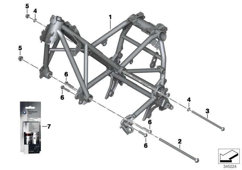

Also wenn ich mir den Rahmen so anschaue, würd ich sagen das ist der Anschlag auf dem Bild von @Mds.
Sonst ist da ja nix

Ja! das hab ich auch auf diesem Bild gesehen, dachte das wäre der Anschlag nur zum Abschließen. Aber zusammen mit zwei "Nasen" an der oberen Gabelbrücke ist das auch der Original-Lenkanschlagbegrenzer.
Diesen kann man, wenn man möchte, natürlich schützen.
Danke für die Klärung.

Der Anschlag dürfte eine Bauvorschrift sein. Die Holme der Gabel würden sonst irgendwo in Teile des Aufbaus einschlagen, u.U. klemmt man sich auch die Pfoten dabei am Tank wenn man sie am Griff hat.
Was Wundermilch da macht, ist das Abfangen der Holme schon unten am Längslenker. Das verbessert im Falle der unfreiwilligen Nutzung des Anschlages wesentlich den Widerstand der Gabel gegen Verdrehung der Holme gegeneinander. Tatsache ist ja, wie wir wissen, die Steifheit dieser Vorderadführung ist beeinträchtigt, weil die Gabelstandrohre in der oberen Brücke nicht geklemmt sind, sondern gezwungener Maßen an Gelenken geführt werden müssen.
