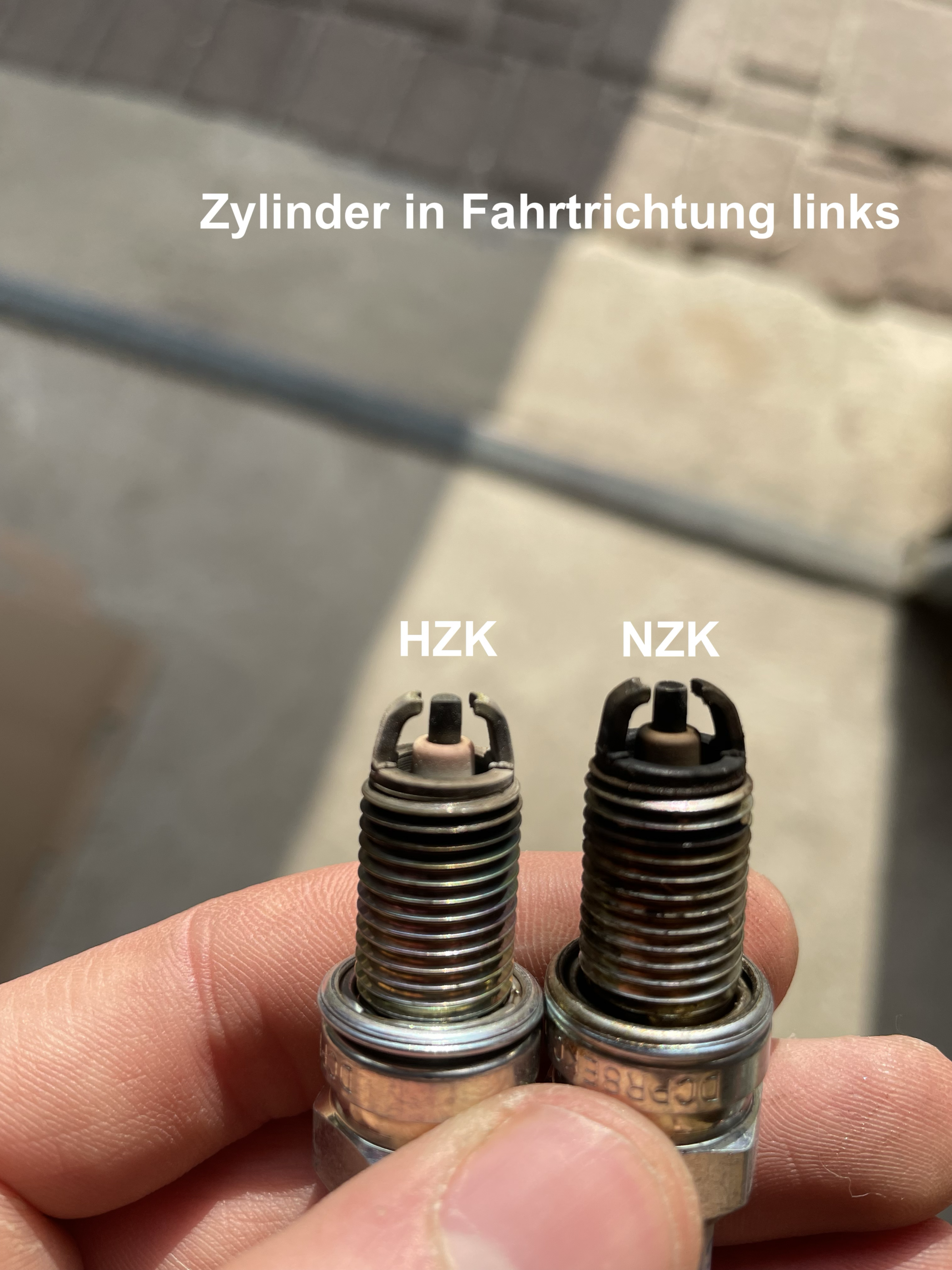

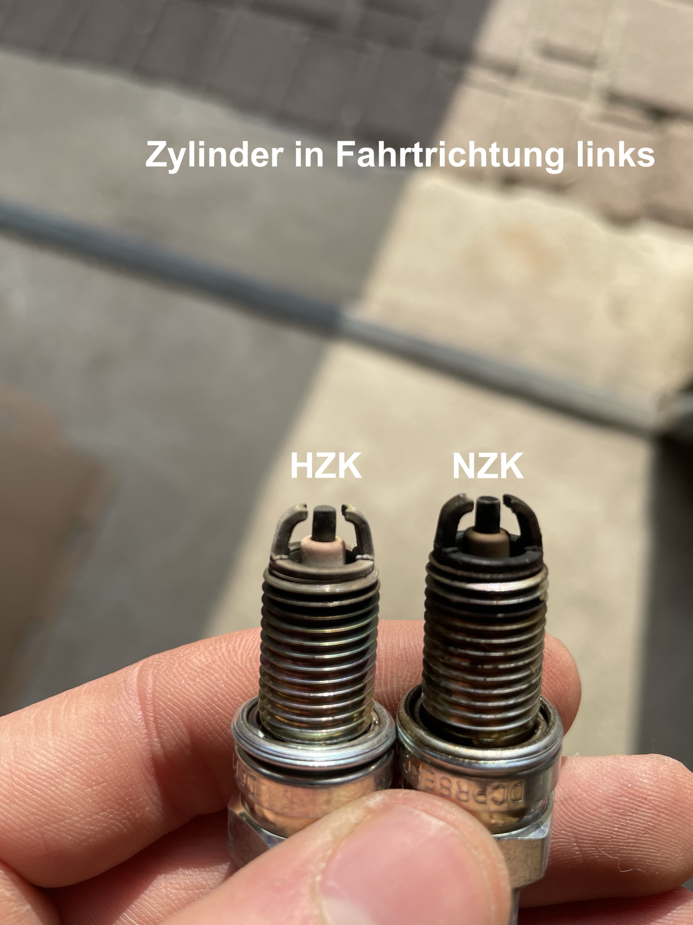

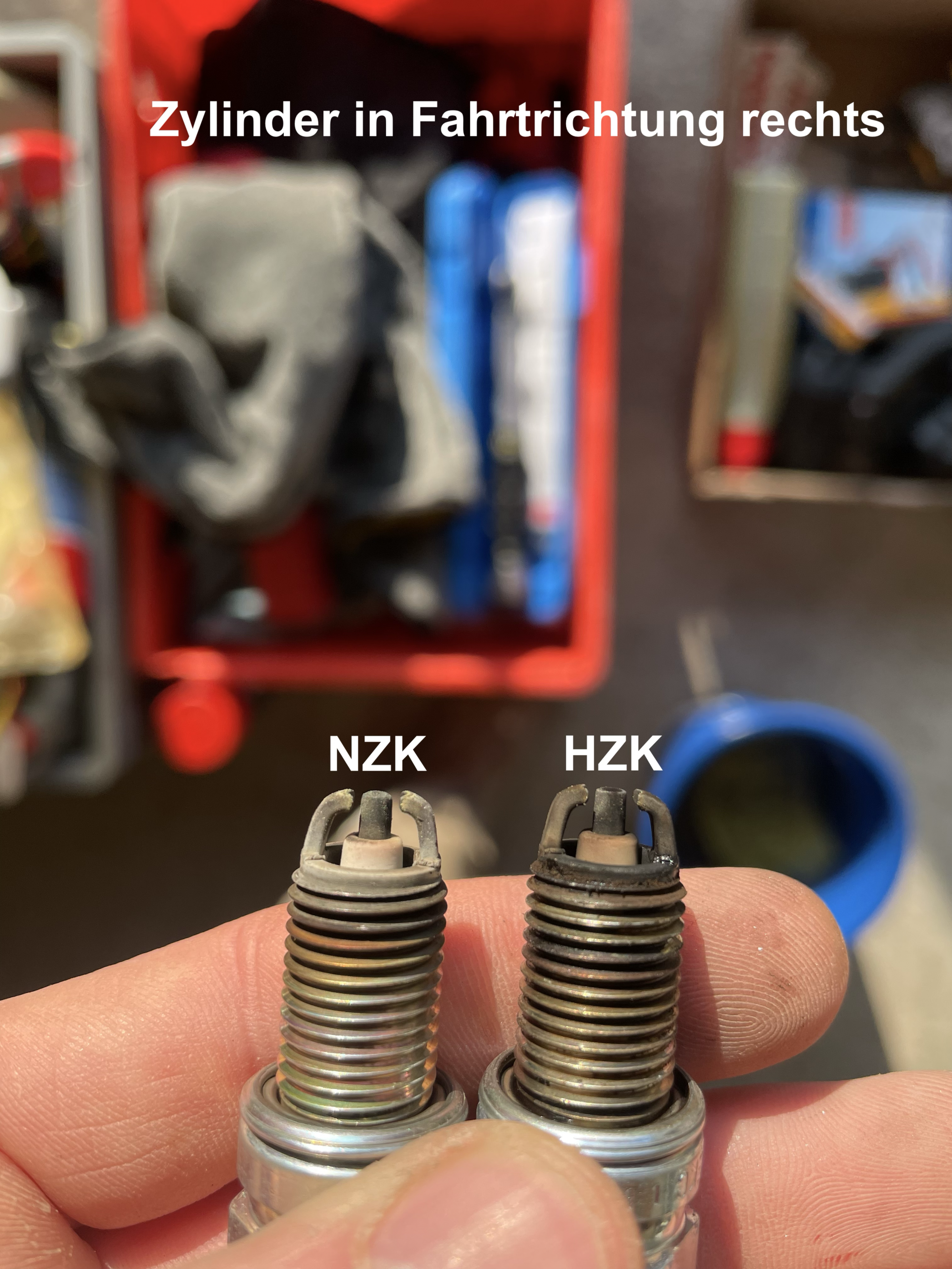

Hallo liebes Forum,
ich habe meinen ersten eigenen Zündkerzenwechsel durchgeführt und habe etwas festgestellt, dass ich mir nicht erklären kann.
Aber hier sind so viele schlaue Füchse unterwegs, die mir bestimmt helfen können.
Zur Kenntnis: HZK = Hauptzündkerze // NZK = Nebenzündkerze.
Mein Bock hat jetzt 56.000 Kilometer runter. Ich weiß nicht wann zuletzt die Zündkerzen gewechselt wurden und deswegen habe ich die jetzt einfach mal getauscht.
Hierbei musste ich jetzt feststellen, dass bei dem rechten Zylinder die HZK verrußt ist und die NZK nicht. Auf der linken Seite ist das genau andersherum. HZK ist nicht verrußt, NZK ist verrußt. Ist das normal und falls nicht: worauf ist das Zurückzuführen?
Im Anhang sind für euch Bilder eingestellt.
Vielen Dank für eure Hilfe vorab !

Also, verrußt ist da keine Zündkerze. Je nachdem wo Du wohnst, hilft Dir die Aussage "Rehbraun" etwas oder nicht. Mach Dich nicht nervös, solange die Kuh läuft wie Du es Dir wünscht. Die Nebenzündkerzen schalten i.d.R. bei ca. 3000 U/min ab- das bedeutet wenn Du eher hochtourig fährst, zünden sie eher selten. Wie sagt schon Horst Schlämmer: Mach dich nicht verrückt!
