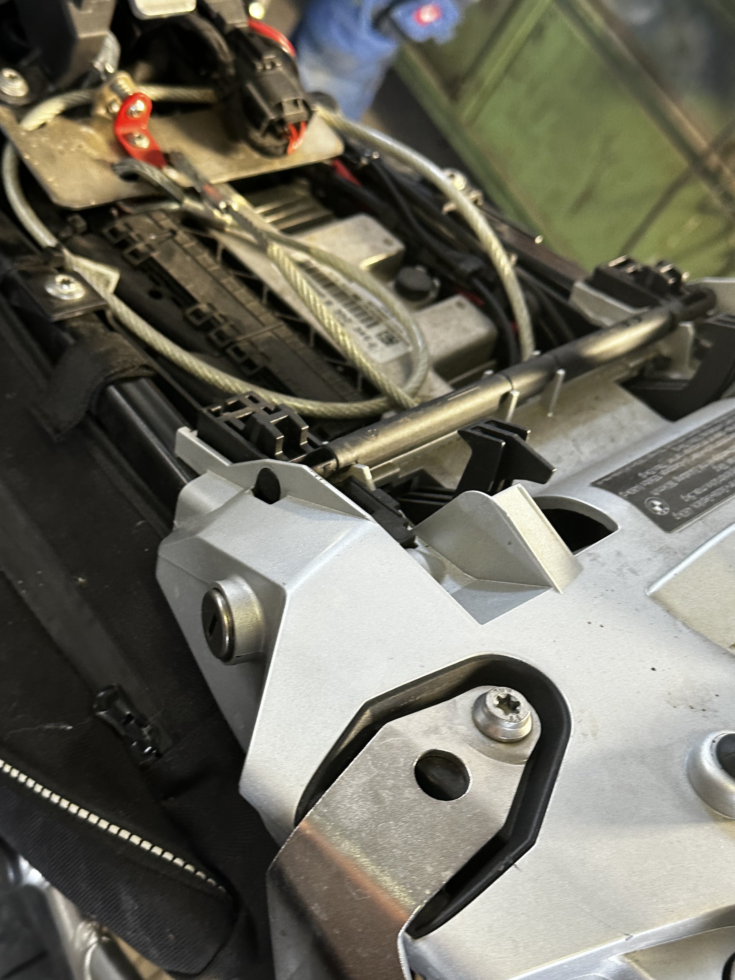

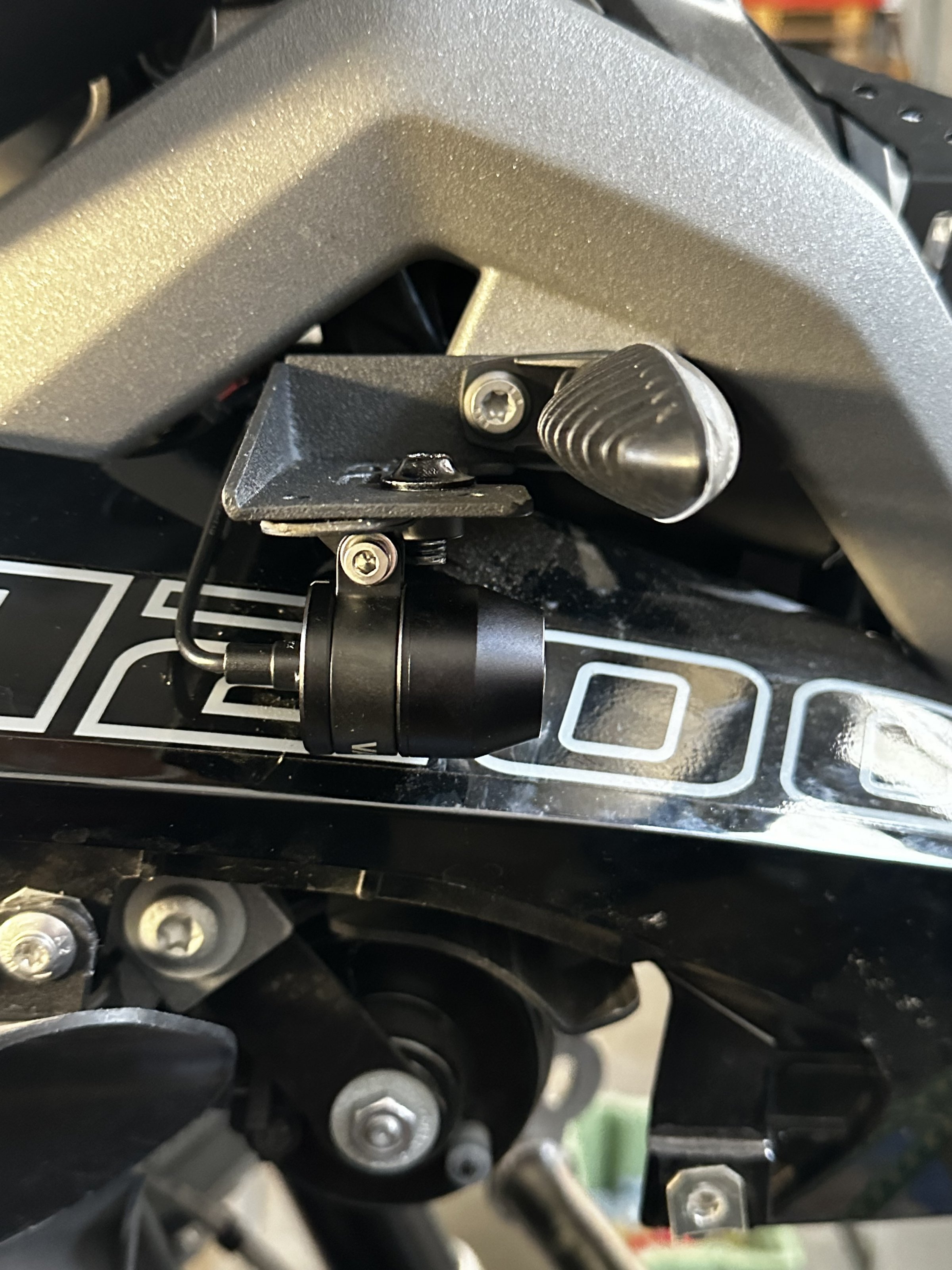

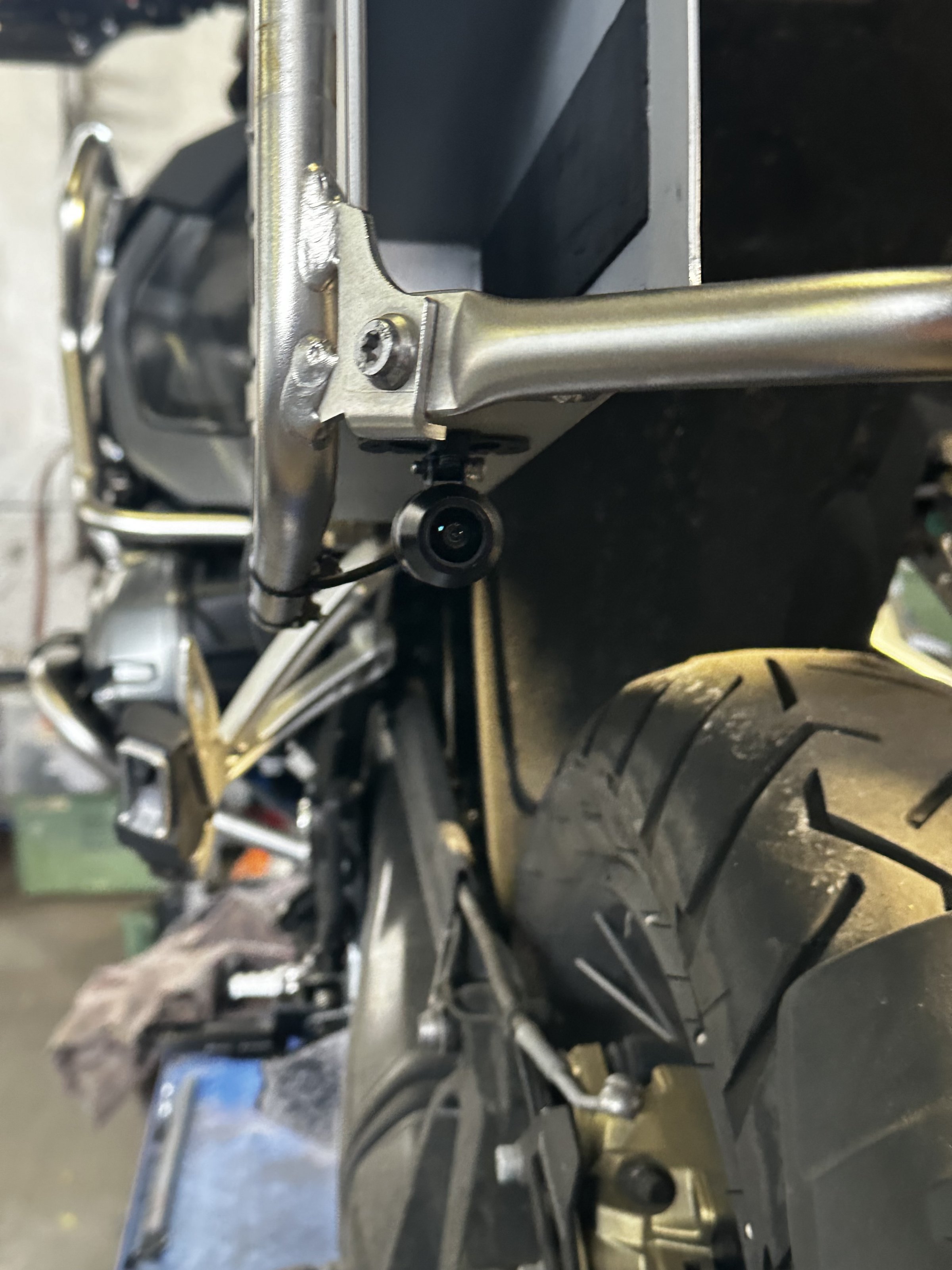

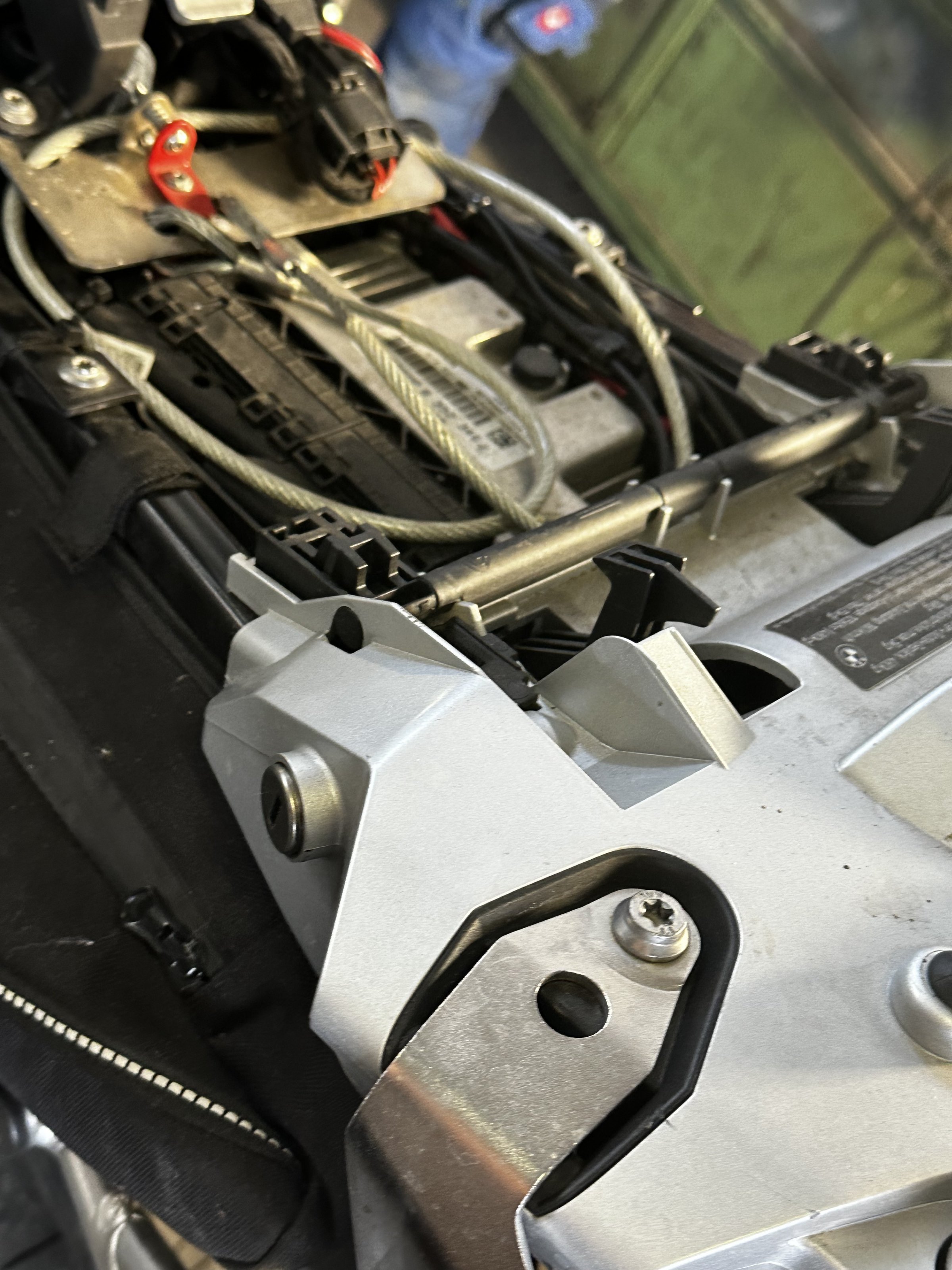

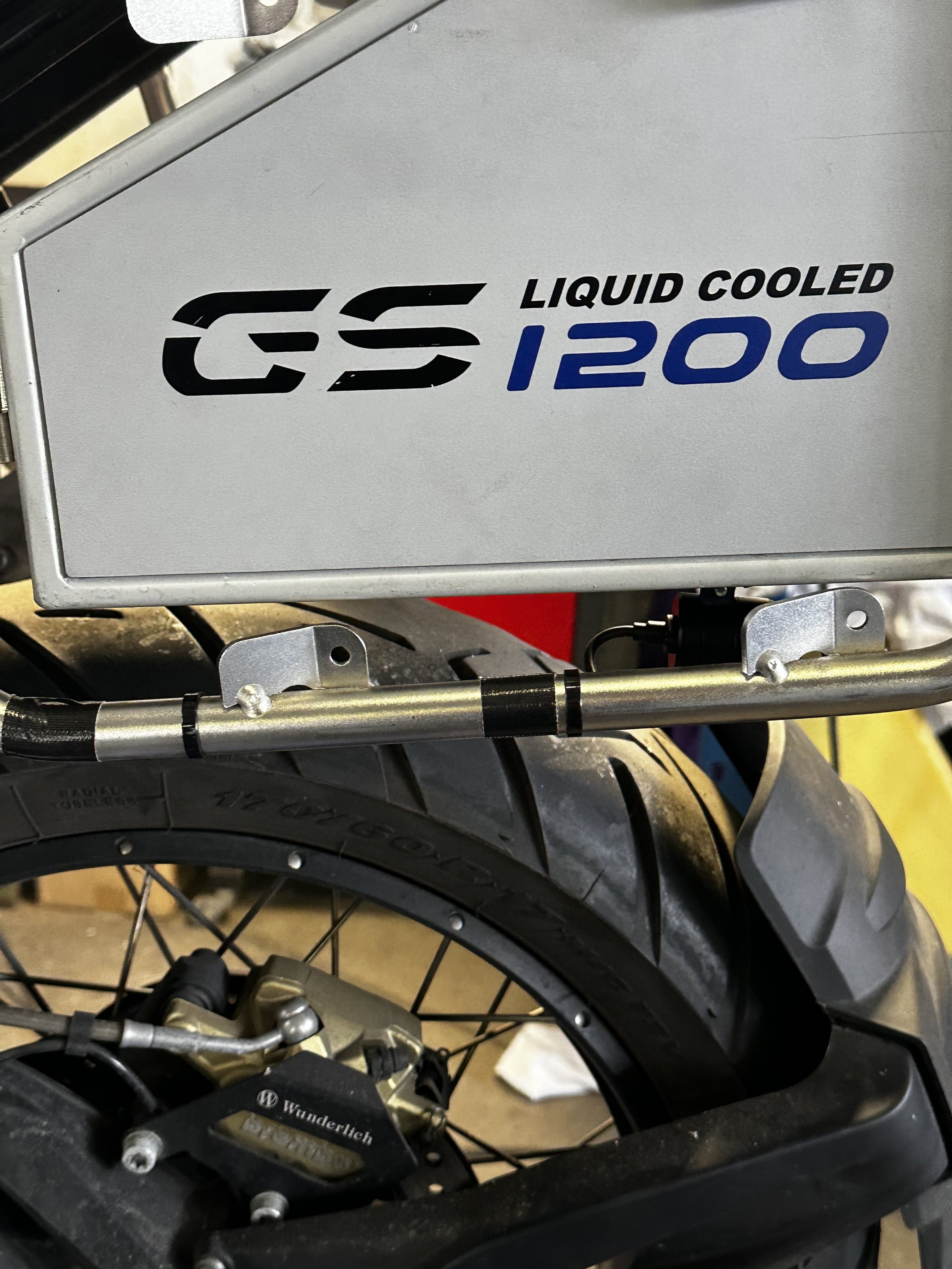

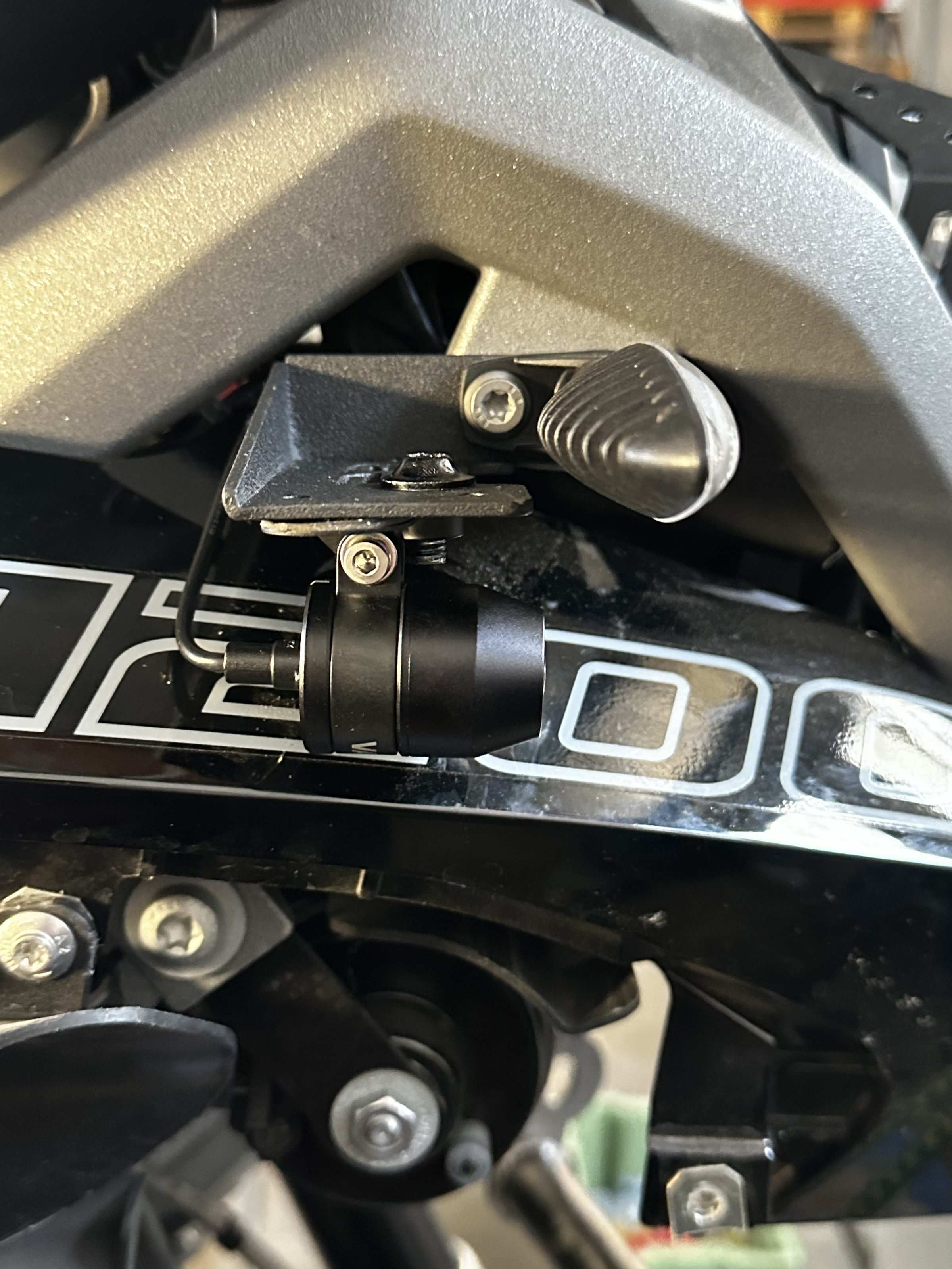

Hallo

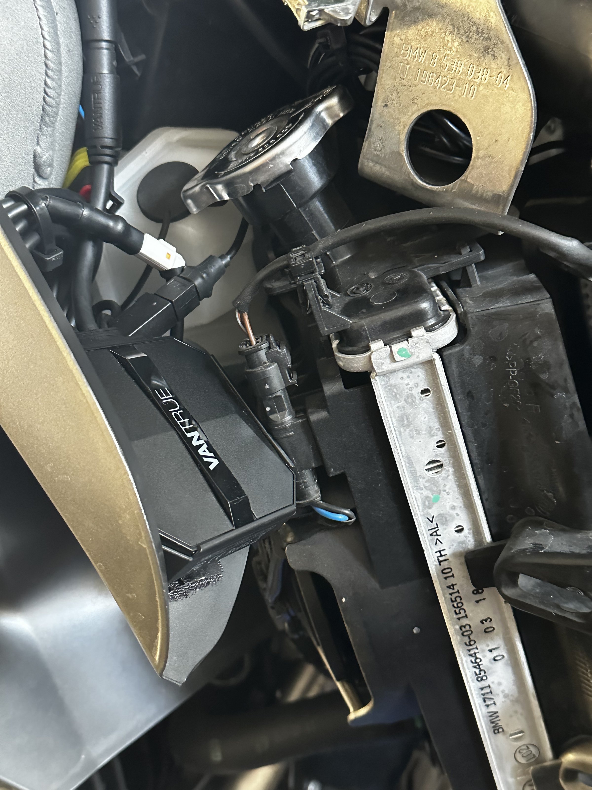

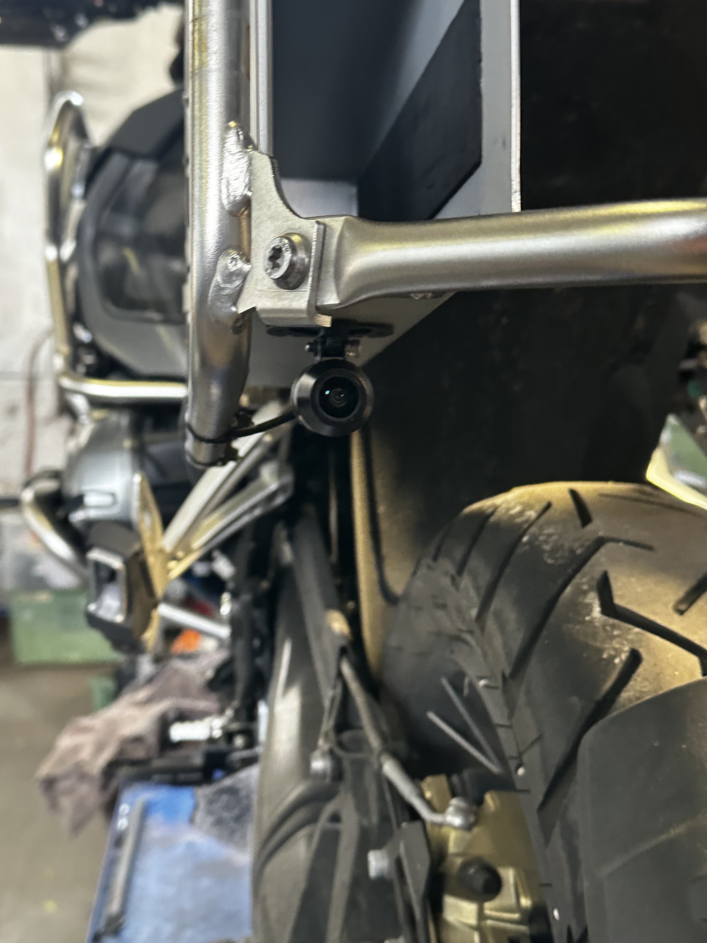

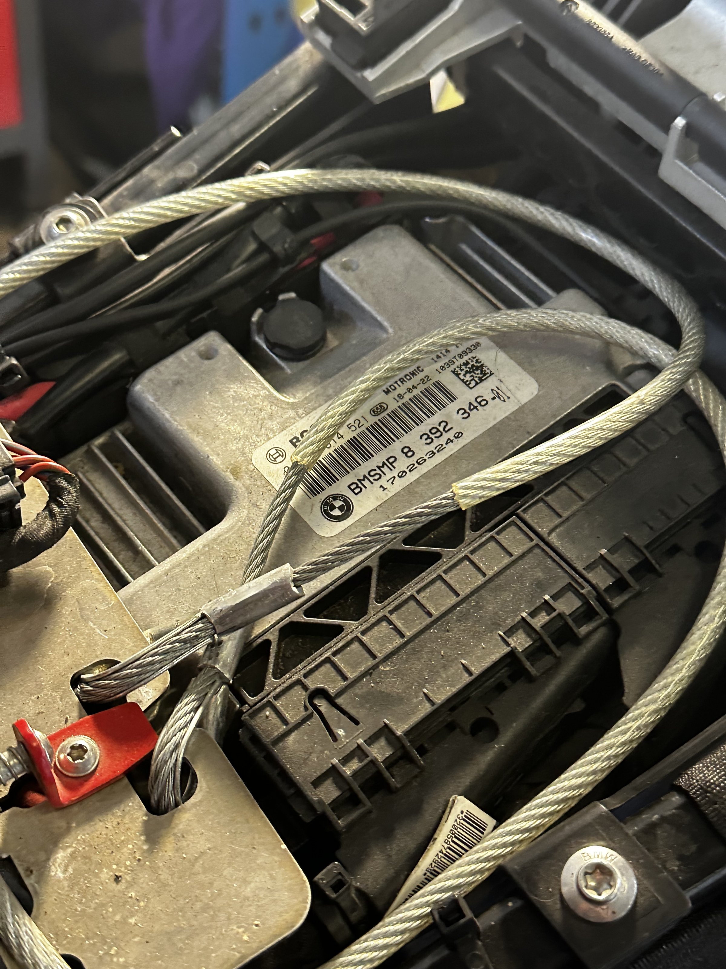

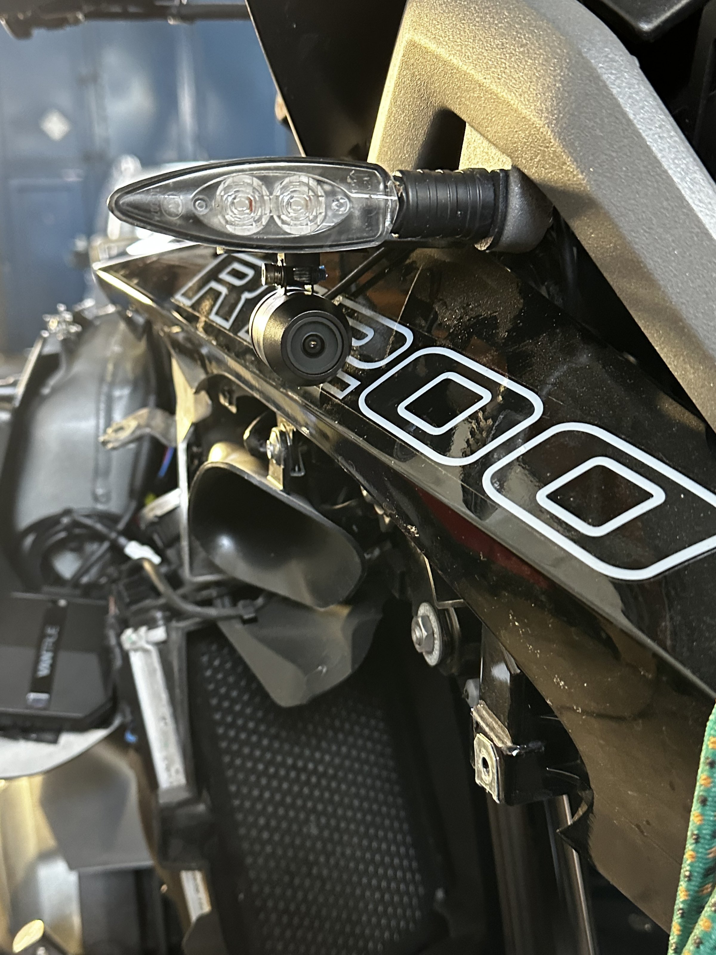

Ich bräuchte mal eure Hilfe
Habe mir eine dashcam verbaut🤷‍♂️
Kabel alle verlegt 👍 bräuchte jedoch ein Zündung an Signal
Vom Obd Stecker 🔌 dort würde ich mir dann das Signal abgreifen… Weiß jemand welches Kabel es ist ??
Danke schon einmal

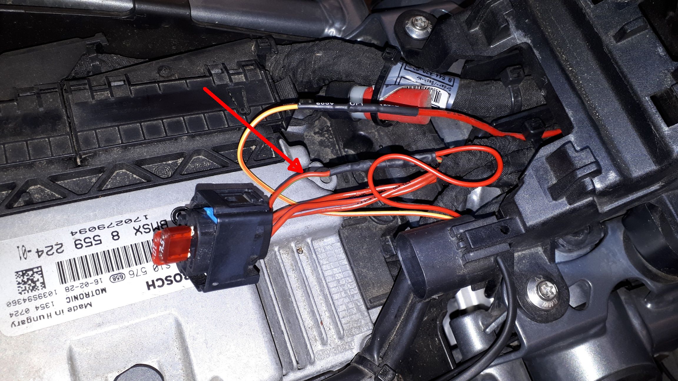

Das grün/rote an der Sicherung verhält sich in etwa so, wie du es möchtest. Mit Zündung ein sind da sofort 12V. Nach Zündung aus, dauert es etwa 60s bis es auf 0V geht.
