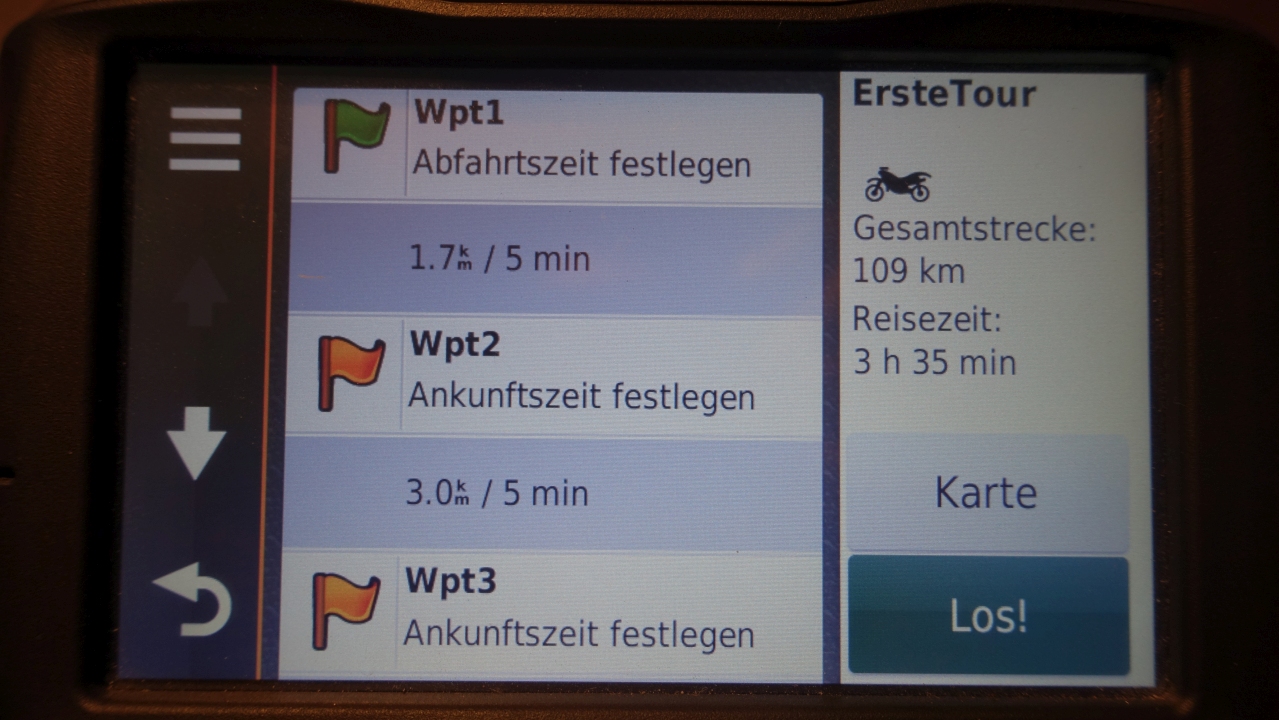

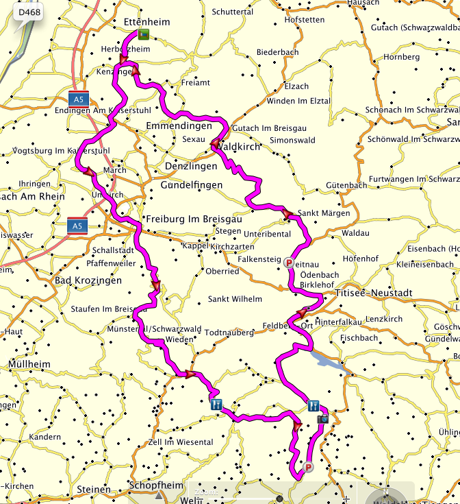

vielleicht kann mir jemand helfen. Ich stehe gerade auf Kriegsfuß mit meinem neuen Zumo 590 in Zusammenarbeit mit dem Motoplaner.
Bisher hatte ich das Zumo 660 und habe dort einfach die Motoplaner-Routen in das GPX Verzeichnis geworfen, am Gerät ausgewählt und konnte diese problemlos abfahren (so wie hier).
Seit Anfang des Jahres habe ich jedoch ein Zumo 590 und jetzt klappt das nicht mehr.

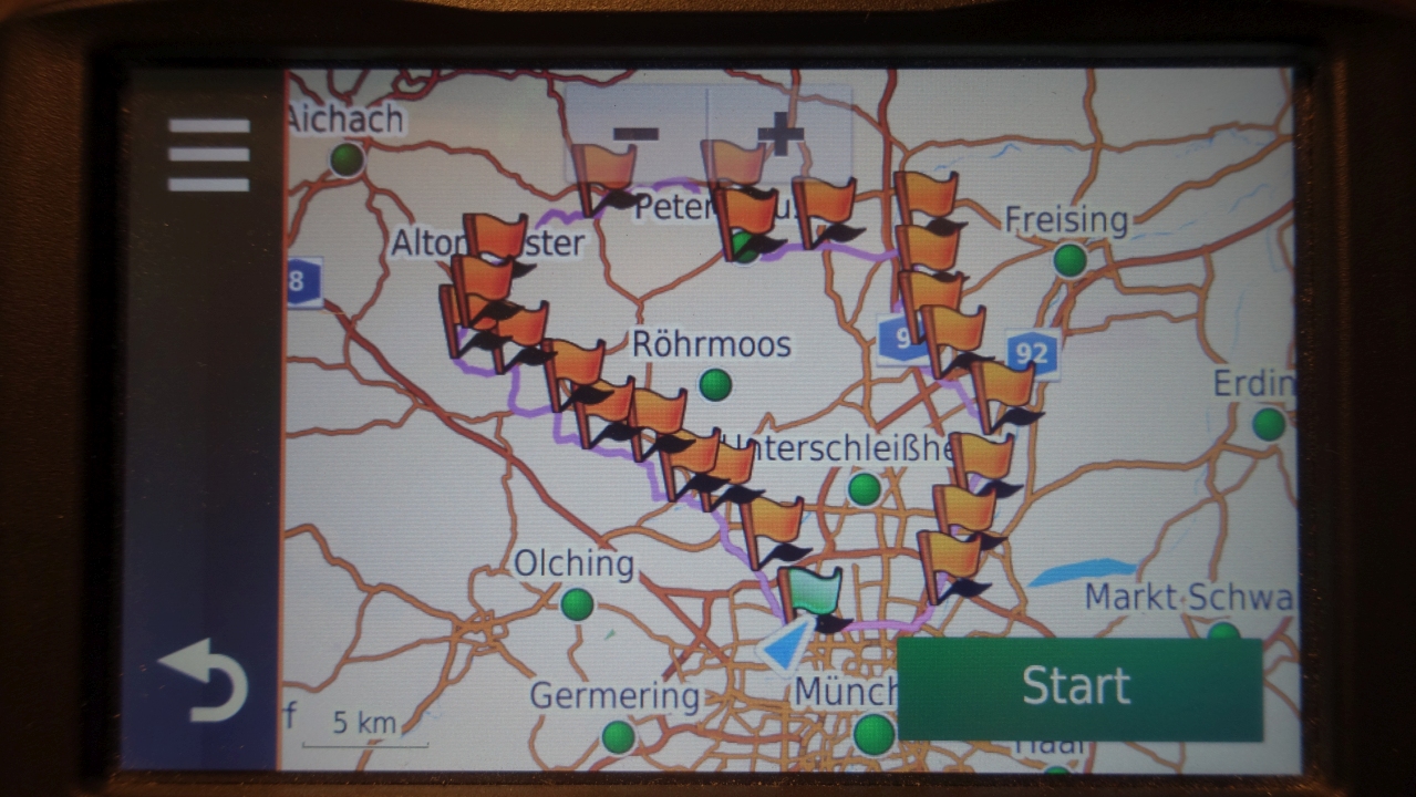

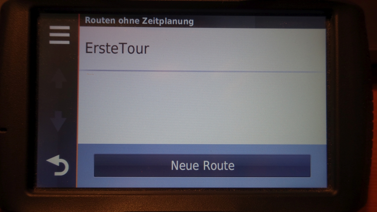

1. Ich erstelle meine Routen wie gewohnt und kopiere sie auf das Gerät.
2. Dann die Route via "Apps" auswählen und starten.
3. Jetzt wird es schon komisch. Das 660 hat mich jetzt einfach zum nächsten Wegpunkt gelotst, aber das 590er will jetzt den nächsten Wegpunkt gesagt haben. Damit könnte ich ja noch leben, muss man halt nur wissen wo man ist und wo man hin möchte.
4. Jetzt führt einen das Navi auch entlang der vorher festgelegten Route wie es sein soll.

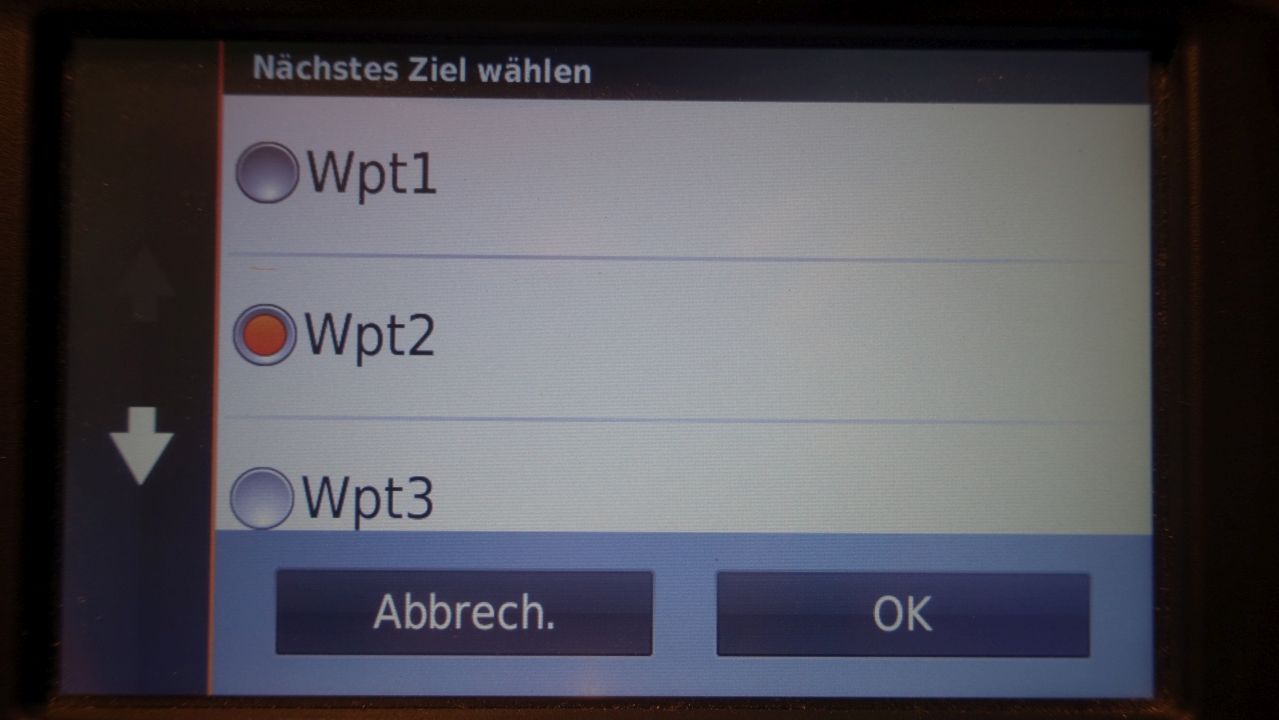

5. Aber sobald man den Wegpunkt erreicht, wird es echt ärgerlich. Das Navi leitet einen dann zu diesem Punkt. Es erkennt nicht, dass man diesen passiert hat und zum nächsten weiterfahren möchte. Man soll die ganze Zeit wenden und zum Wegpunkt zurück fahren. Ich achte immer darauf, dass der Punkt genau auf der Strasse liegt ... die Lektion habe ich schon gelernt.
6. Die einzige Lösung, die ich bisher gefunden habe, ist den Wegpunkt manuell zu überspringen. Also sobald ich einen Wegpunkt erreicht habe auf Optionen -> Wegpunkt überspringen. Aber das ist während der Fahrt echt nervig.
7. Ein weiteres Problem ist, dass es keine Abbiegehinweise gibt. Da steht immer nur "Weiter Richtung Strasse / Wegpunkt".

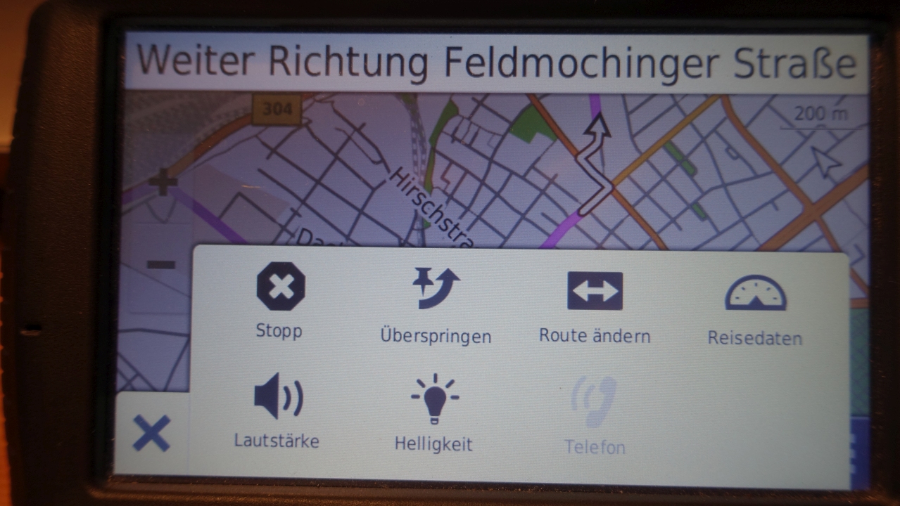

ich klinke mich hier mal kurz ein. Wie bekommt man den Punkt 'Überspringen' beim Zumo 595 in dieses Ansichtsebene?
Danke schon mal.
Nach dem Start der Tour ins Menü ( drei Balken unten rechts ) und zum Button "überspringen " scrollen.

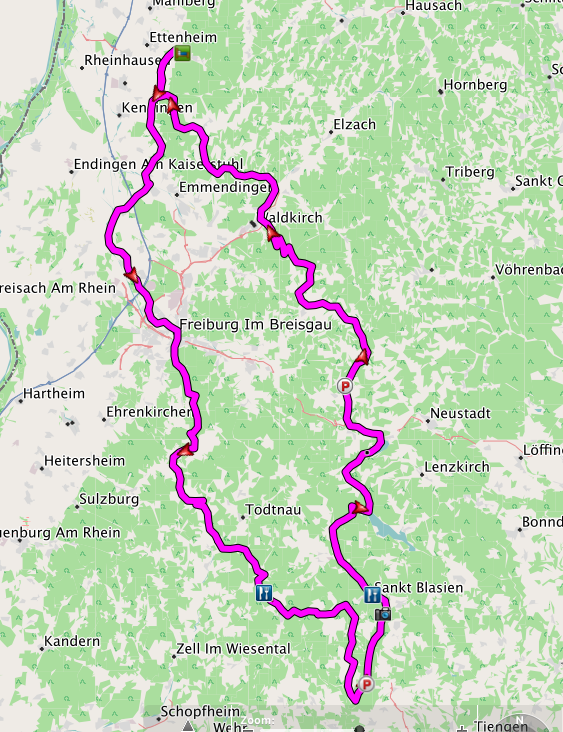

Ich hatte gesehen, dass man diese Punkte mit Alarm definieren kann. Das ist in der Regel nur bei Zielen oder Zwischenzielen möglich, die wirklich EXAKT angefahren werden müssen. Also versuchen, wie zuvor beschrieben, diese unwichtigen grauen Shapingpoints daraus zu machen.
Inzwischen lasse ich jeden fremden Track oder jede fremde Route über basecamp laufen und korrigiere das was nötig ist. Nachher keine Probleme.

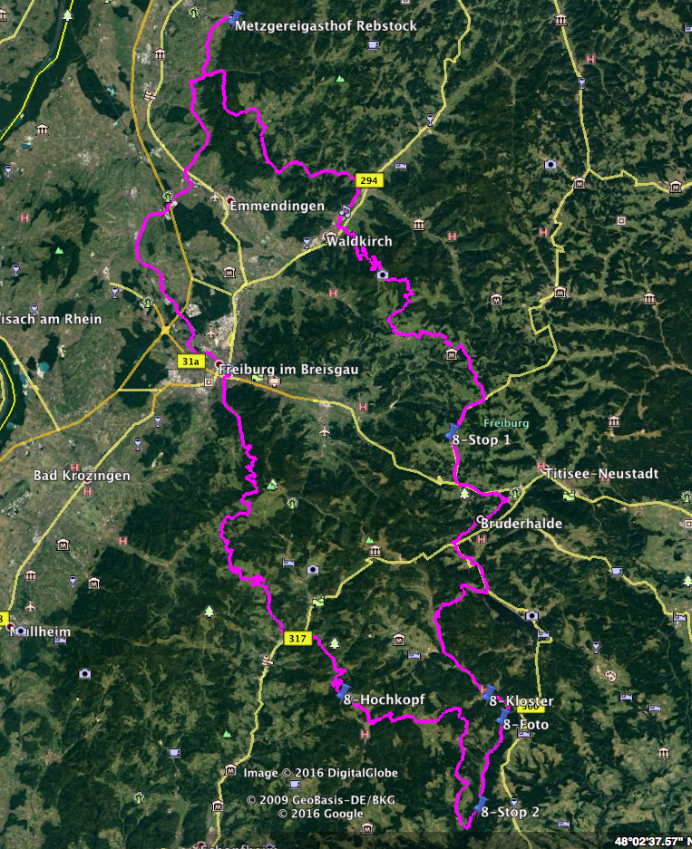

ich frage mal ganz blöde:
Warum plant man eine Tour in Motoplaner, um die dann in Garmin Basecamp zu importieren und umzuplanen.
Da könnte man auch gleich mit Basecamp planen und diese dann raufladen, wäre einfacher.
Und in Basecamp kann man die Strecke furch ziehen festlegen, hat damit automatisch die grauen Shapingpoints, die keine Zwischenziele sind, die exakt angefahren werden müßen.

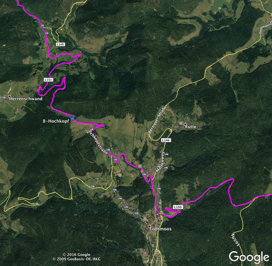

Ich mache es folgendermaßen: aus dem Motoplaner nur Track in den Ordner GPX der Speicherkarte ziehen. Dann App Tracks öffnen, diesen Track importieren und IM GERÄT in Route umwandeln.
Er macht es deswegen im Motoplaner, weil für jeden Landkartenfreak die Garminkarten eine Zumutung sind. Im Motoplaner kann man sich die Topographie anzeigen lassen und zwischen den verschiedensten Karten umherswitchen.
grüße von Tobias
Gast-15146
Dieses rumgejammer über Basecamp verstehe ich schon seit Jahren nicht. Es gibt genug Topo Karten (OSM) die man auch zur Planung nutzen kann oder einfach Googel Earth einblenden lassen. Was will mann den noch alles haben?
Gerade mit GE kann man genau sehen, ob es durch einen Wald usw. geht
Mit BC kann man schnell und perfekt super Tourenplanen.
