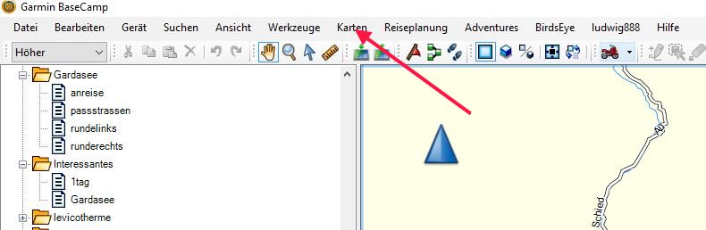

Hallo tubser,
hast du diesen Button in deiner Leiste.
Damit kannst du deine installierten Karten auswählen.
Ich musste diesen Button nachträglich einblenden - er ist standartmäßig nicht in der Leiste.
Gruß Reiner

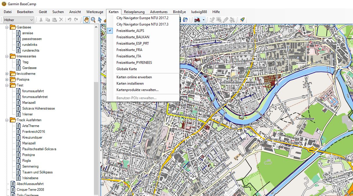

Ich habe ein Problem: wie kann ich mir im Badecamp die OSM-Karten anzeigen lassen, obwohl sie installiert sind, werden sie nicht angezeigt. Habe schon verschiedenes probiert-ohne Erfolg.
Einfach auf der oberen Bearbeitungsleiste auf Karte gehen und dann im Geöffneten Fenster die Karte auswählen.

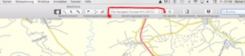

Unter "Karten" und dann auswählen.
kann sein, das dies in Windows am PC etwas anders aussieht oder anders abgelegt ist, ich hab MAC
