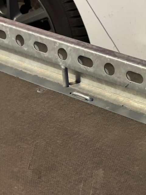

Frage an euch: Ich hab mir 2-teilige Gurte mit Haken zugelegt und diese Ringschrauben an der Leiste befestigt. Glaubt ihr, dass das ne gute Lösung ist?
Ich frage, weil ich nicht weiß, was diese Ringschrauben wohl so aushalten.
Die Ringschrauben halten mit Sicherheit das 10-fache der offenen Halteschiene in der du sie befestigt hast.
Aber trotzdem sieht das mehr als ausreichend aus.

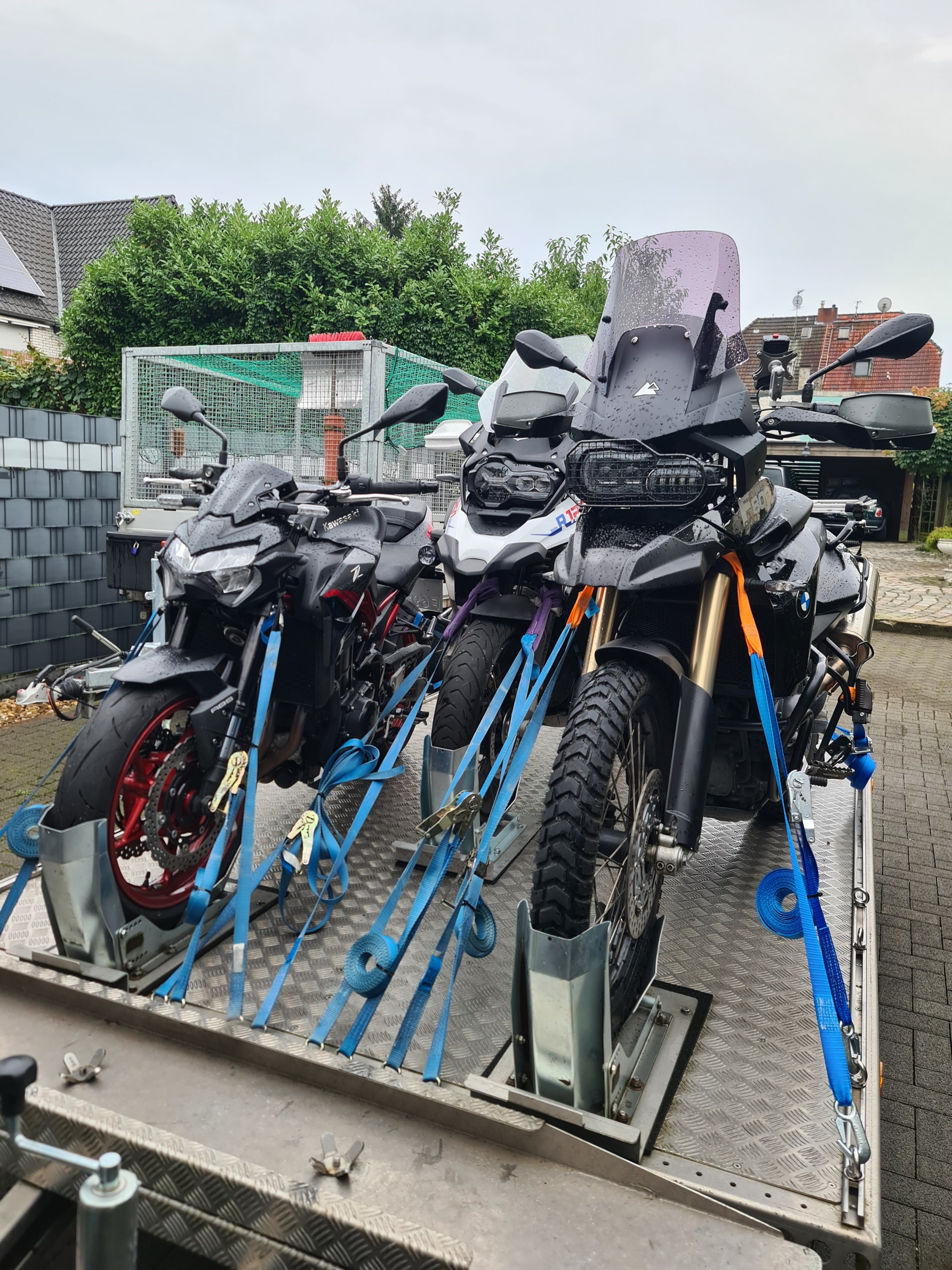

Zu meinen versenkbaren Zurrösen: Das Problem ist, dass die an der falschen Stelle sind :-) Deswegen war meine Idee, mehr davon nach zu rüsten.
Zu dem Bild: sieht gut aus. Aber ist es denn wirklich so, dass man immer zwei Verankerungspunkte verwenden muss? Man kann doch auch die Haken in den selben Ring legen, oder? Wenn man einen einteiligen Gurt verwendet.

Zu den Schienen im Bild #11, diese sind für leichte Gegenstände/Gerätschaften/Netz ect. gedacht die man dort dann einhaken befestigen kann, aber ganz sicher nicht um Motorräder abzuspannen. Das sind nur die Haken die auch im Rahmen eingelassen sind.
Zu dem Bild #18 Die inneren Ösen (die in der Mitte des Anhängers) sind sicherlich ok, aber die Außenliegende T-Nutschienen, sorry die gehen gar nicht. Diese werden ja nur von den paar Millimeter rechts/links von der Vierkantmutter unterhalb der Nut gehalten. Da bringt es auch nix die Gurte doppelt abzuspannen.:(

Hallo! Ich muss doch nochmal was fragen...
Ich habe an dre Seite des Anhängers die abgebildete Reling. Leider lassen sich da keine einteiligen durchgehenden Spanngurte befestigen. Mit zweiteiligen Gurten, die einen Haken haben zu arbeiten, ist mir zu unsicher, weil der aus den Löchern der Rehling rausrutschen kann kann.
Was würdet ihr in so einem Fall tun? Die ösen, die in den Boden eingelassen sind, wären optimal glaub ich, aber die sind an der falschen stelle. Ich überlege, diese "Boden-U-Haken" einfach an den Stellen, an denen ich sie brauche, nachzurüsten. Lochbohren, Zinkspray, fertig.
