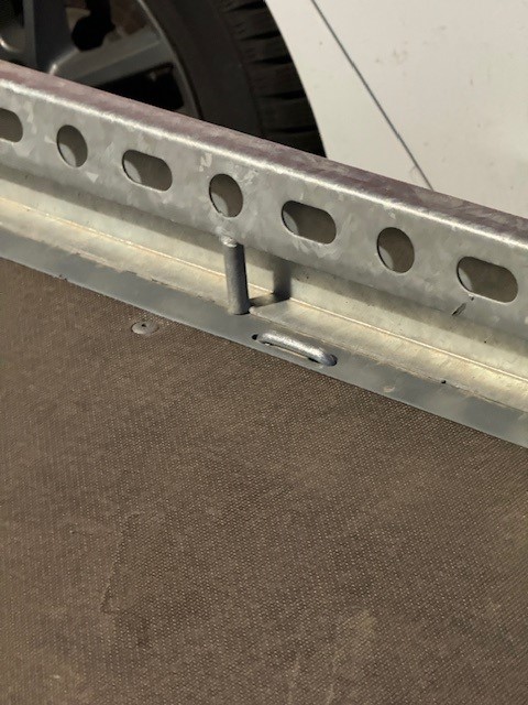

Hallo! Ich muss doch nochmal was fragen...
Ich habe an dre Seite des Anhängers die abgebildete Reling. Leider lassen sich da keine einteiligen durchgehenden Spanngurte befestigen. Mit zweiteiligen Gurten, die einen Haken haben zu arbeiten, ist mir zu unsicher, weil der aus den Löchern der Rehling rausrutschen kann kann.
Was würdet ihr in so einem Fall tun? Die ösen, die in den Boden eingelassen sind, wären optimal glaub ich, aber die sind an der falschen stelle. Ich überlege, diese "Boden-U-Haken" einfach an den Stellen, an denen ich sie brauche, nachzurüsten. Lochbohren, Zinkspray, fertig.
Servus, Markus

Ringmuttern oder -schrauben an den Rundbohrungen könnten da helfen.
Die gibt es für div. Gewindegrößen.
Deine Idee Löcher zu bohren klingt verlockend, aber ob es am Ende wirklich hebt?

Ringschrauben o.ä. seitlich in den Löchern verschrauben und daran die Gurte festzurren ist das Schlimmste was man aus der Sicht von Transportsicherung und Hebelwirkung machen kann.

Du kannst die Gurte in die Löcher einhängen. Entweder direkt mit Haken oder Schäkel durch. Gurt direkt wird durchgeschnitten und bei Kontrolle auch bemängelt.
Ansonsten ist der versenkte U-Bügel als Zurrpunkt vorgesehen

Frage an euch: Ich hab mir 2-teilige Gurte mit Haken zugelegt und diese Ringschrauben an der Leiste befestigt. Glaubt ihr, dass das ne gute Lösung ist?
Ich frage, weil ich nicht weiß, was diese Ringschrauben wohl so aushalten.

Auf dem Bild sind doch Zurösen zum Hochziehen zu sehen. Diese länglichen Gebilde vor der Lochschiene.
Einfach mal dran ziehen. Da kannst Du die einteiligen Gurte durchziehen.
