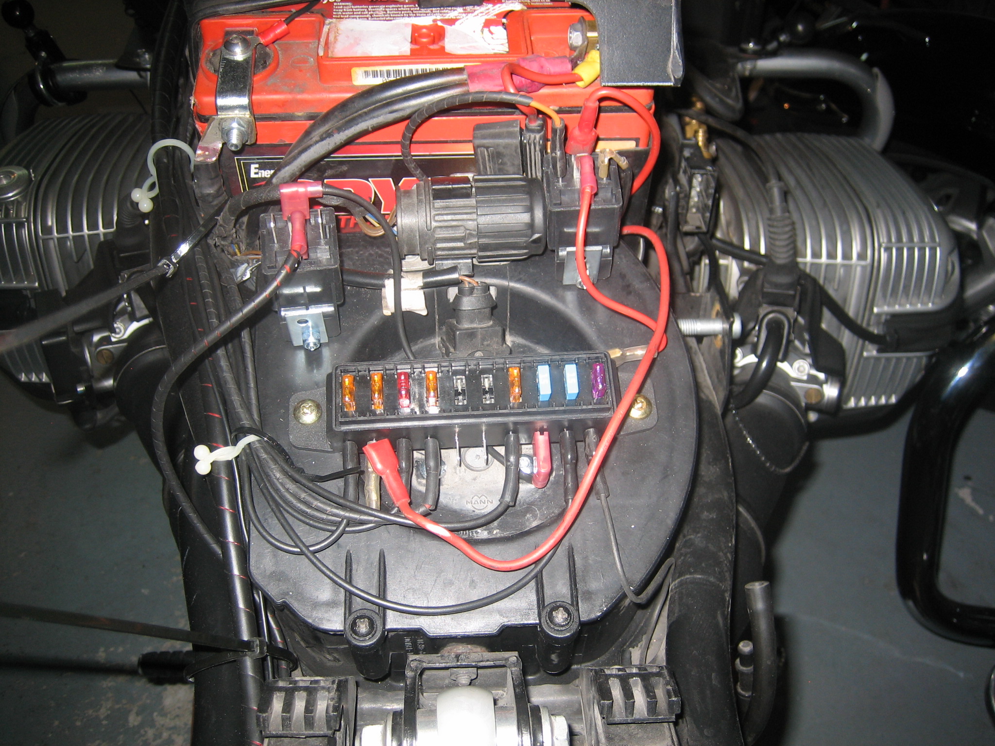

man kann alle Plätze im Sicherungskasten belegen. Man benötigt dazu die passenden Pins. Den Rest macht man aus passenden Kabeln selbst.Das setzt allerdings einige Kenntnisse in der KFZ Elektrik vorraus. Ich habe bei
meiner 1150er die gewünschten Sicherungen so nachgerüstet. Die Pins gibt es u.a bei Conrad.

Ich habe es so gelöst, dass die linken 5 Sicherungen Dauerplus und die rechten 5 Zündungsplus sind.
@Wolfgang: Solltest du Näheres wissen wollen......PN.

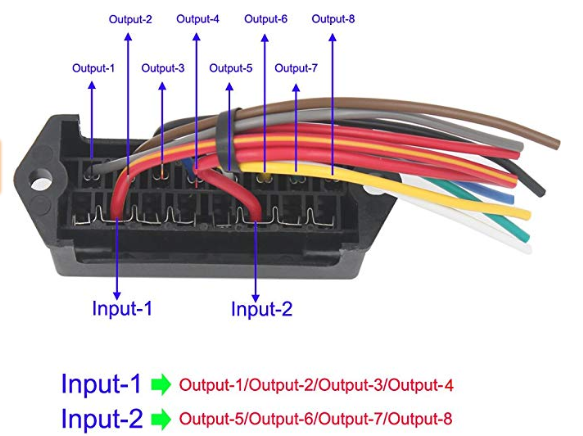

So hab mir jetzt mal so ein Teil mit 8 Ausgängen und 2 Eingängen bestellt .Werde dann am WE mal sehen ob ich das gescheit hinbekomme. Falls wieder erwarten doch Probleme auftauchen sollten komme ich gerne auf dein Angebot zurück Walter

Wolfgang, wenn du den Sicherungshalter von Reichelt meinst, der hat 8 Ein- und 8 Ausgänge.
Wenn du die Eingänge geteilt haben willst, brauchst du ´ne andere Lösung.

Das ist das Teil , das ich mir geholt habe. Ich denke damit kann ich 4 Geräte am Dauerplus und 4 Geräte an die Zündung anschließen.

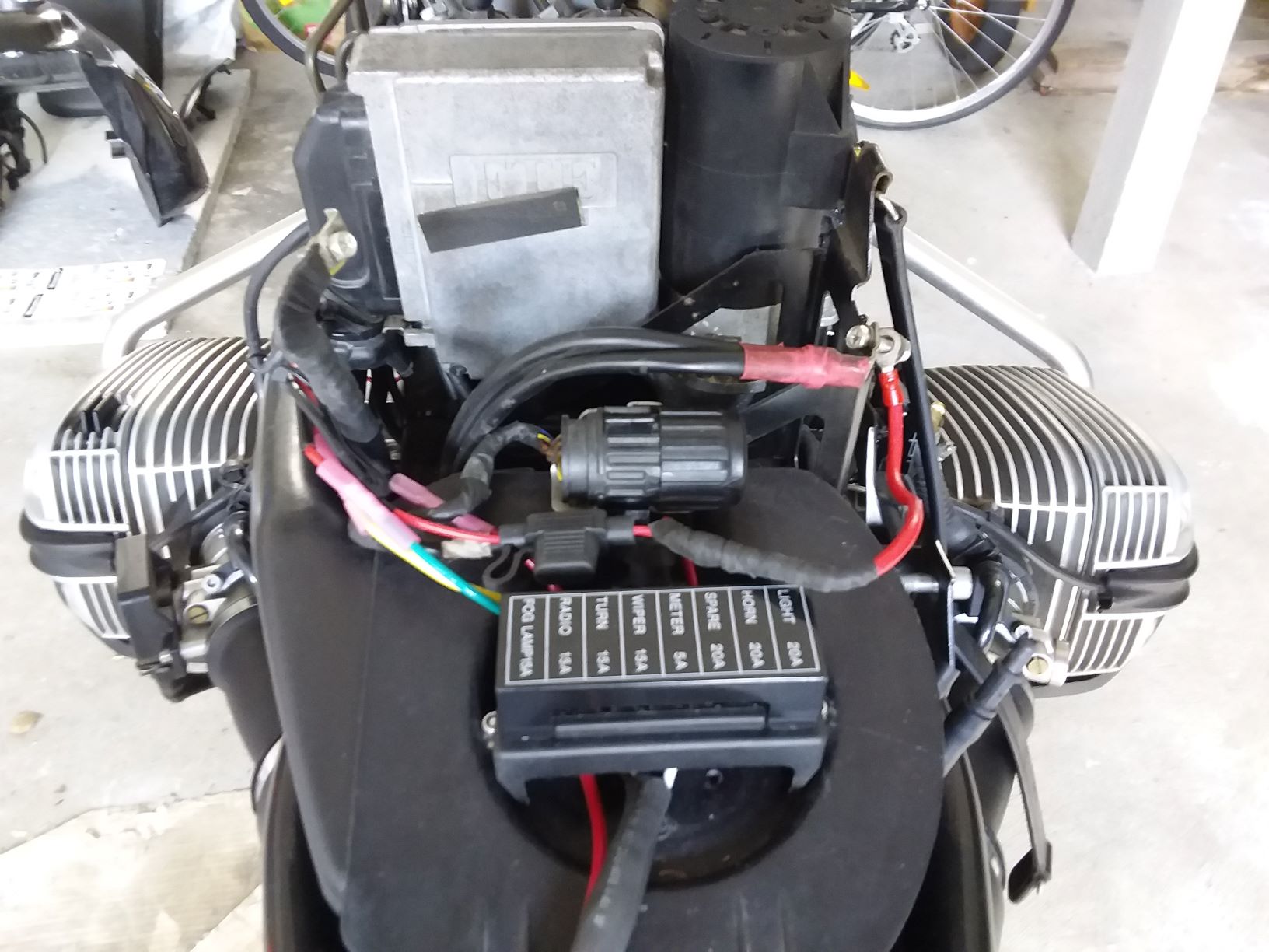

So ich denke das ist so in Ordnung. Jetzt nur noch neu Beschriften .

Schaut doch gut aus!
Und MIT Batterie könnte das sogar funktionieren.:wink:

Habs mit Batterie getestet.Funktioniert einwandfrei.
