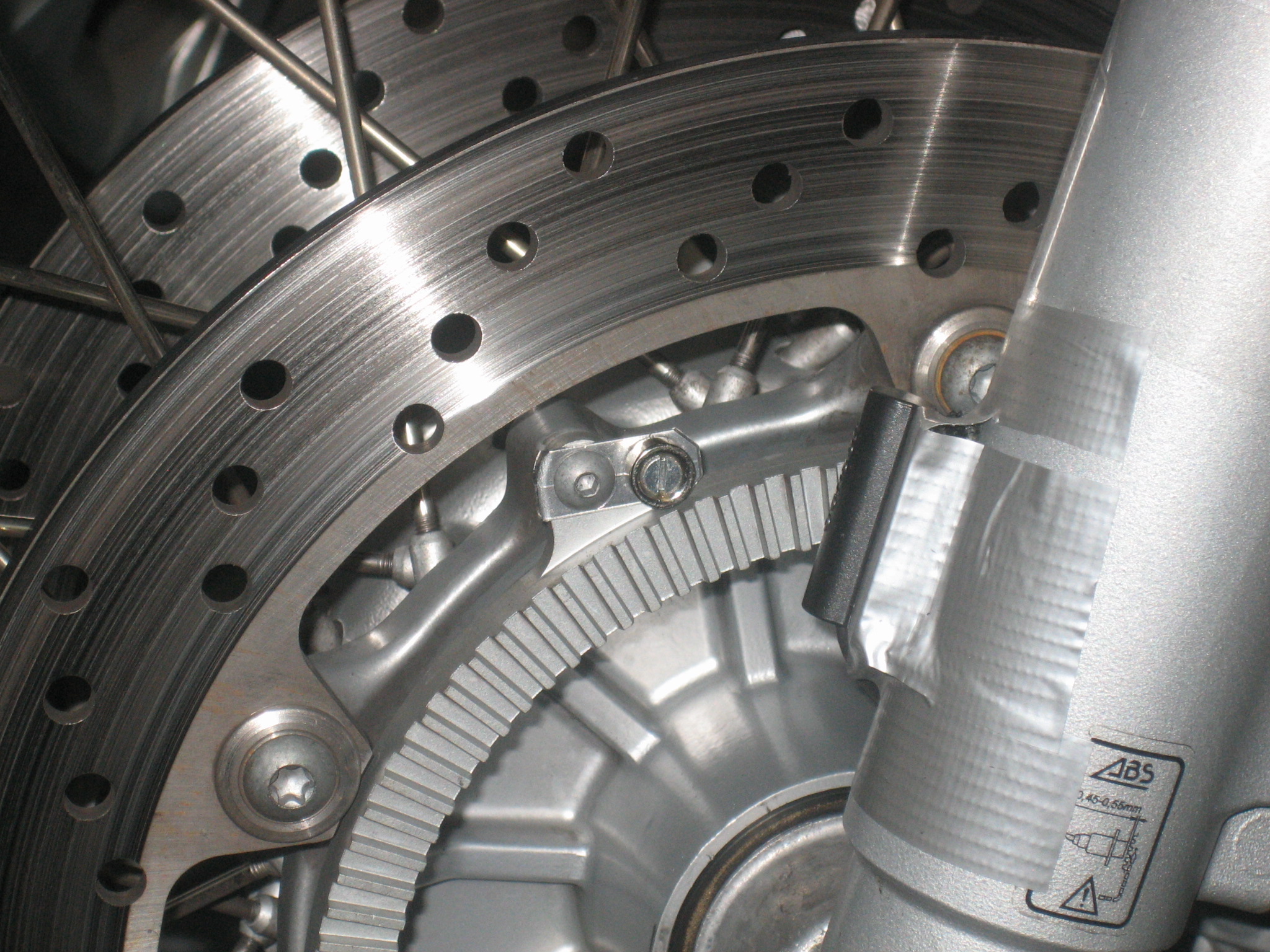

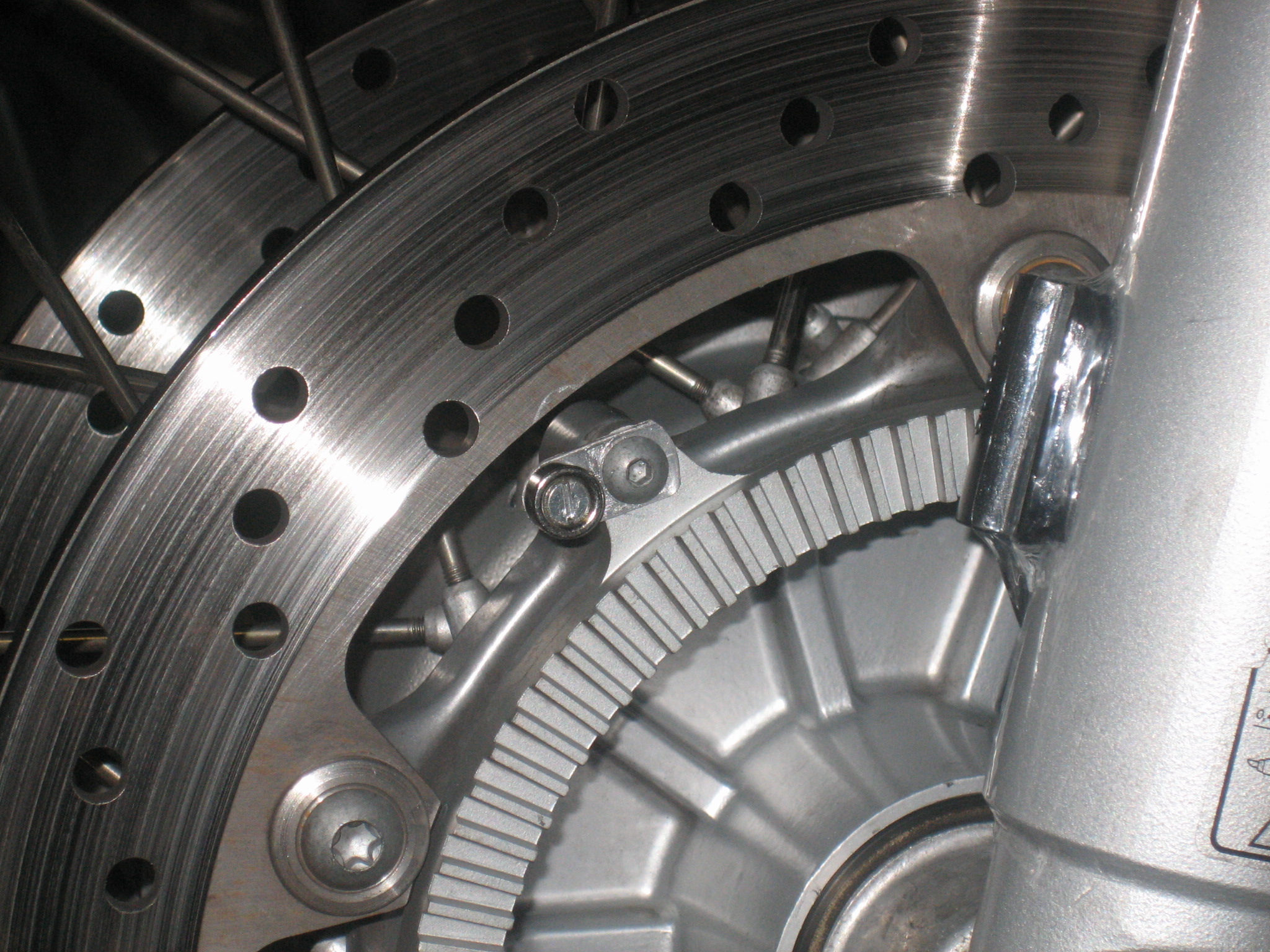

da ich einen Digitalen Tacho verbaut habe, musste ich auch einen Magneten am Rad montieren. Da es nicht sooo viele Möglichkeiten gibt, habe ich ihn an einer Schraube des Sensorringes montiert, da ich an der Bremsscheibe nix manipulieren wollte. Der Magnet saß direkt am Außenumfang des Ringes. Soweit, so gut.
Als ich dann zum ersten Mal ausfahren wollte, hat sich das ABS ganz normal initialisiert, aber anschließend war ein rhythmisches Quietsch- und Schleifgeräusch hörbar. Sofort wieder zurück in die Garage um nachzuschauen.
Langer Rede kurzer Sinn, nach entfernen des Magneten war alles wieder normal. Für mich stellt sich jetzt die Frage, wie Sensor und Ring eigentlich zusammen spielen. Denn dass der Magnet das ABS beeinflusst ist ja offensichtlich.
Jetzt habe ich den Magneten weiter weg vom Ring, in Höhe der Bremsscheibenschrauben, montiert und hoffe, dass es jetzt funktioniert. Testen konnte ich leider noch nicht.
Magnet vorher:
Magnet nachher:

Hallo woidl,
ich hatte die gleiche "Konstruktion" mal an meiner 1100 GS. Ich hatte meinen (viel kleineren) Gebermagnet des Tachos in den Kopf einer modifizierte Halteschraube des ABS-Kringels reingeklebt. Hat anstandslos gefunkt. Das ABS-Signal wurde dabei in keiner Weise tangiert.
Kanns nicht sein, daß Dein Magnet anfangs irgendwo geschliffen hat? Auf dem Hauptständer stehend kannst Du doch die Freigängigkeit des Vorderrads problemlos testen!
edith:
Falsch! Hab grad mal nachgesehn!
Mein Tachosystem saß auf der anderen Radseite und der Magnet steckte in einer Halteschraube der Bremsscheibe.
Auf dem Bild gerade noch so zu erkennen...

Geschliffen hat da nix. Da habe ich pingelig darauf geachtet.
Wenn es jetzt mit dem vergrößerten Abstand zum ABS-Ring auch nicht funktionieren sollte,
dann muss ich sowieso auf die rechte Seite wechseln. Vergrößern kann ich den Abstand nicht
mehr, weil sonst der Magnet am Bremssattel anstehen würde.
Übrigens, deine Magnetschrauben-Lösung ist sogar sehr gut auf dem Bild in Originalgröße zu
erkennen.
