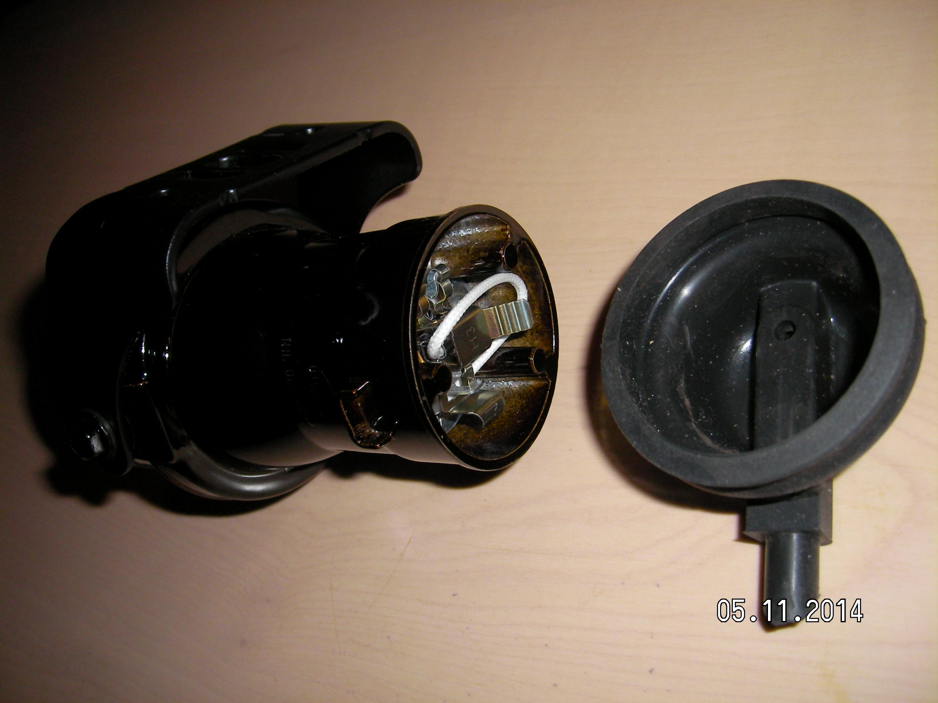

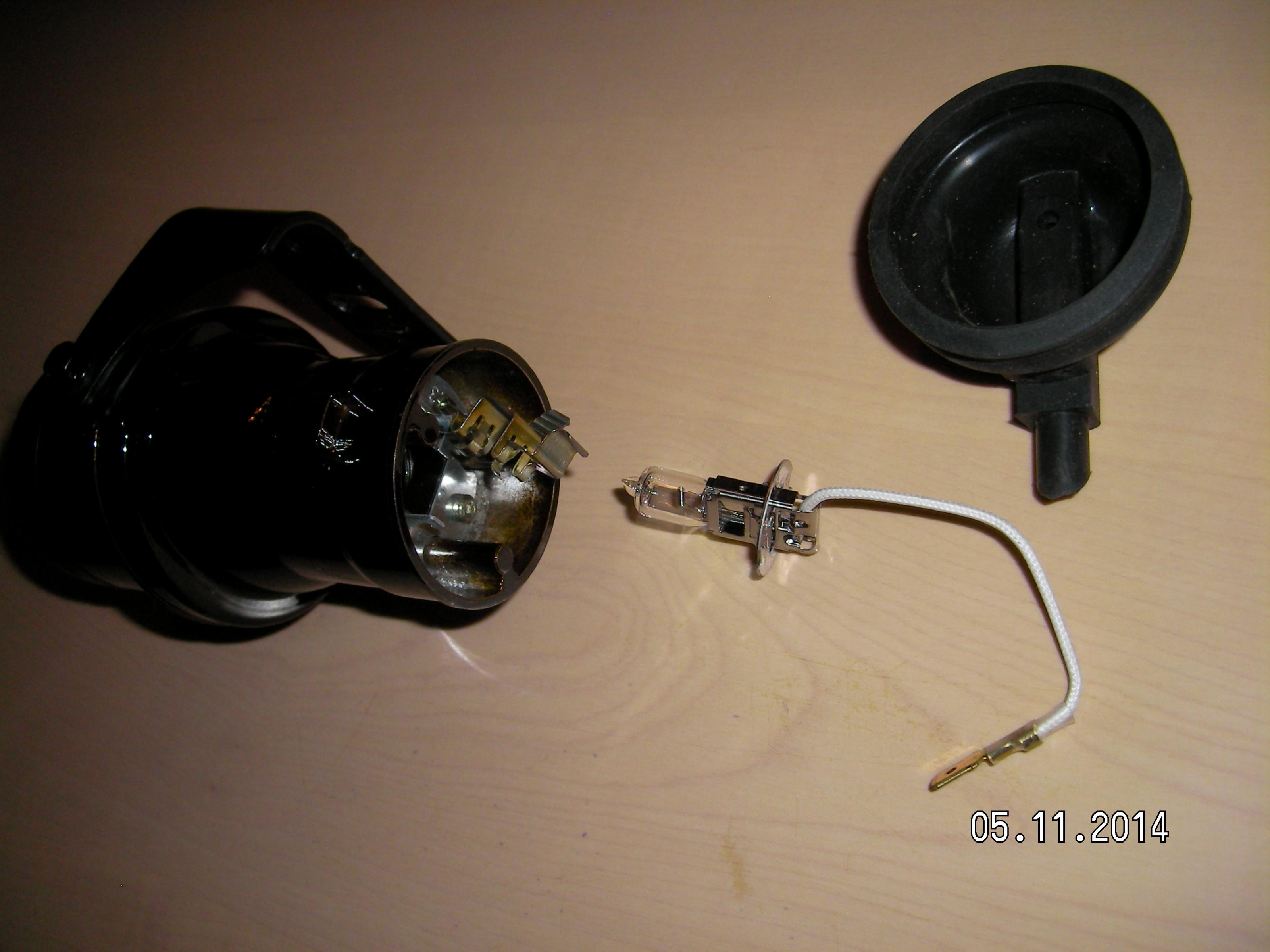

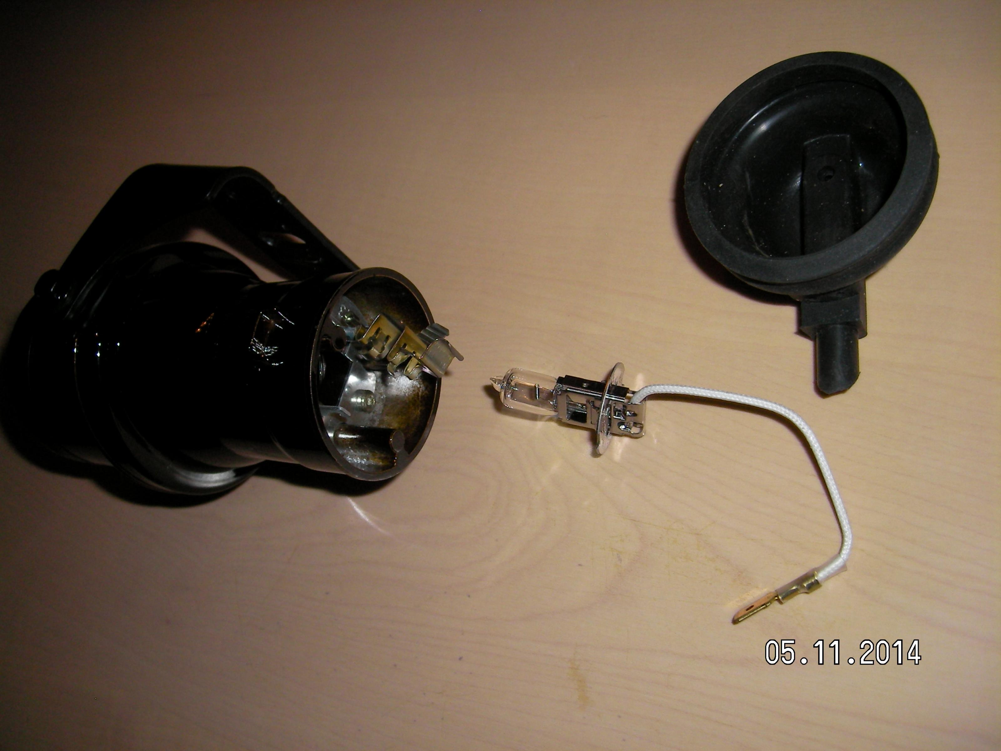

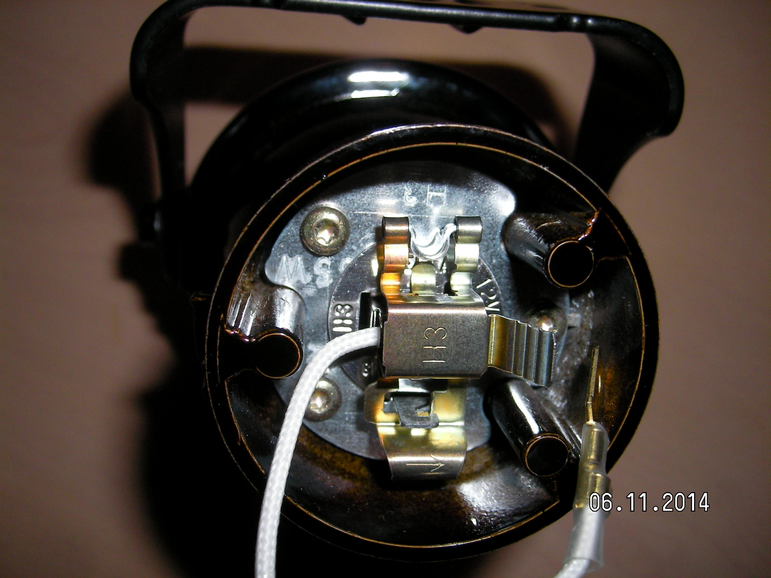

Ist das bei euch auch so ein Gefummel die H3 Leuchtmittel zu wechseln wenn eine mal den Geist aufgibt? Bei den Motobozzos war das immer ein Gefummel...bei denen die ich jetzt dran habe ist es ein Gefummel....unter 30min geht da nix!
Nervt mich langsam und suche nach dauerhafteren und haltbareren Lösungen!
. . . und bei den Wunderlichen ist's dasselbe :(
DITO

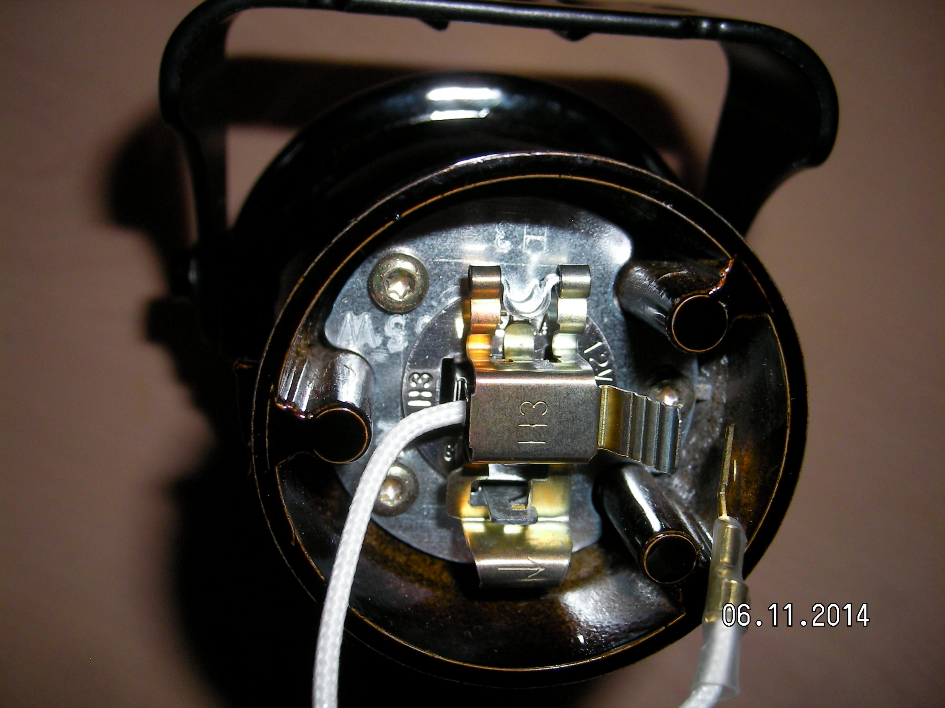

Es ist wirklich lästig. Auf den letzten 100 Tkm habe ich tatsächlich einmal ein Leuchtmittel des Fahrlichtes gewechselt. Es war nicht mal defekt sondern ich hatte nur den Verdacht, dass der Glaskolben schwarz sein könnte (war er auch).
Wenn "dauernd" Leuchtmittel zu wechseln sind kann das drei Ursachen haben.
Die Bordspannung ist zu hoch (unwahrscheinlich)
Die Leuchtmittel sind von Grabbeltisch und verröcheln vorzeitig oder es sind "extrahelle", "bläuliche" oder sonstige mit ohnehin verkürzter Lebensdauer.
Das Wahrscheinlichste: Die Leuchten zittern weil die Anbringung nix taugt und zerschütteln ihre Leuchtmittel. Ob sie an ungeeigneter Stelle angeschraubt sind oder ihre mitgelieferte Mechanik nichts taugt sei dahingestellt.

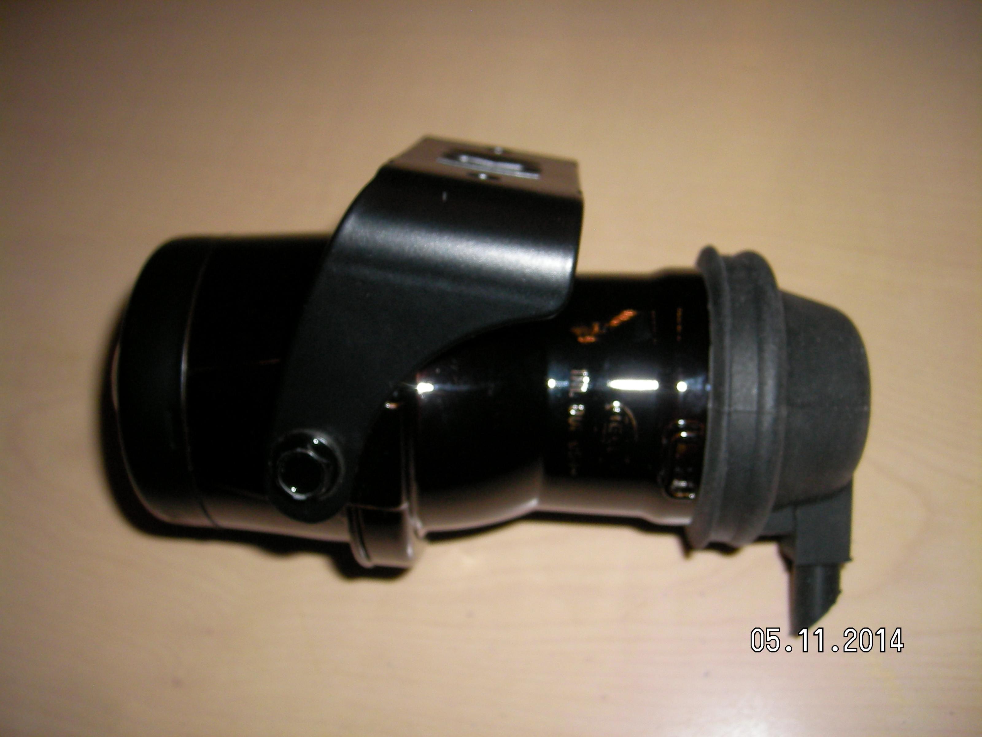

das Wechsen der "Hadrei Bürne" dauert beim Hella mindestens 10-15 sec.
Gummikappe abziehen, Lampenhalter entriegeln Bürne raus neue rein und dann alles Rückwärts - fertsch!
Also ich würds unter "echte Kleinigkeit" verbuchen.
Die Hellas gibts mitunter für um die 20-40,- € bei Ebä Kleinanzeigen und das bessere Licht isses echt wert.

Die werde ich nun mal suchen!!
Wie heißen die genau, bzw wie ist die genaue Artikelbeschreibung!
Genau sowas suche ich! Kappe ab...Lampe raus...Lampe rein...Kappe drauf!! Super!
Wäre nett wenn Du mir die Infos zukommen lassen würdest

Hab se jetzt bei eBay gekauft!danke für den Tip! Liegen geblieben bin ich noch nie wegen der Zusatzscheinwerfer! Alles Prima!
Die Ursache für die defekten Birnen liegt wahrscheinlich an der billigen Befestigung der Leuchtmittel! Innerhalb der Lampe! Bei den Hellas sieht's aus wies sein soll! Bin gespannt!
Brauchste keine Bange haben. Habe auch die Hellas schon gut 10 Jahre dran = O Prob's !!!! :D In dieser Zeit 1x1 Birnchen und sind bei jeder Fahrt eingeschaltet !!
