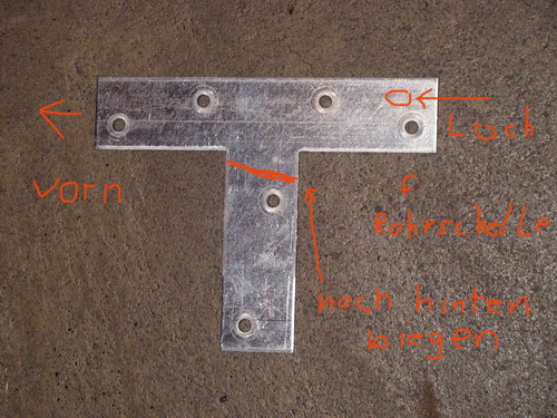

Nach vielen lesen in Foren habe ich mich mal selber
mit dem Thema beschäftigt.
Nun habe ich gebogen, gebohrt ...........
Also ganz einfach
1 Paar Nebelleuchten ca 40 € (habe was passendes in der Form zum Hauptlich gefunden)
Kabel ,Relais und Schalter waren dabei
2 T-Metallteile aus dem Baumarkt 4 €
bischen schwarze Farbe....
angebaut..
und fertig
Bilder unter www.o-m-o.net im Fotoalbum
und es leuchtet
Gruss Dieter
Neue Info
Also die lampen gibt es auch bei ATU so um die 30 €
den halter seht ihr hier im bild
gebraucht wird noch eine Rohrschelle
Viel Spass beim basteln
