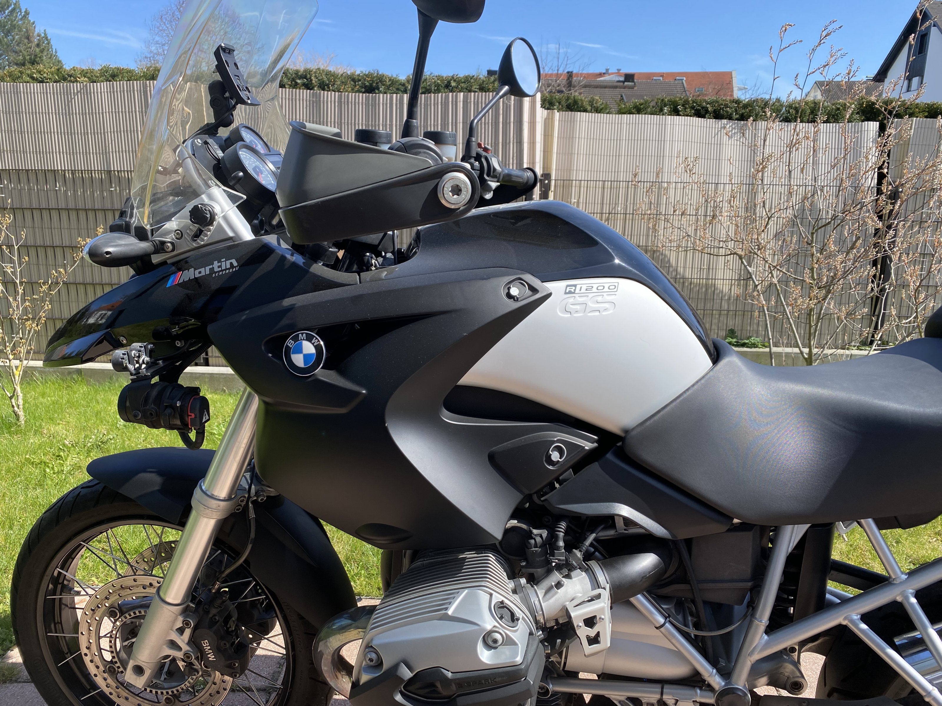

Hallo zusammen,
hat jemand schon an einer R1200GS04 (keine Adventure) am original BMW-Sturzbügel/Motorschutzbügel die klassische Kombination rechts Nebelscheinwerfer, links Fernscheinwerfer verbaut?
Egal ob LED/H7/H11 oder sonst was, auch wenn mir einfach zu tauschende Birnen lieber sind.
Die im Internet zu finden Klemmlösungen gefallen mir nicht, da diese sich bei Erschütterung zu leicht verstellen.
Die sog. Zusatzscheinwerfer der GSA (#63127709430) erfüllen leider diese Anforderung nicht.
Das angehängte Bild dient nur der Visualisierung.
Vielen Dank für sachdienliche Hinweise von erfahrenen Kollegen, die genau wissen was ich suche. a.jpg

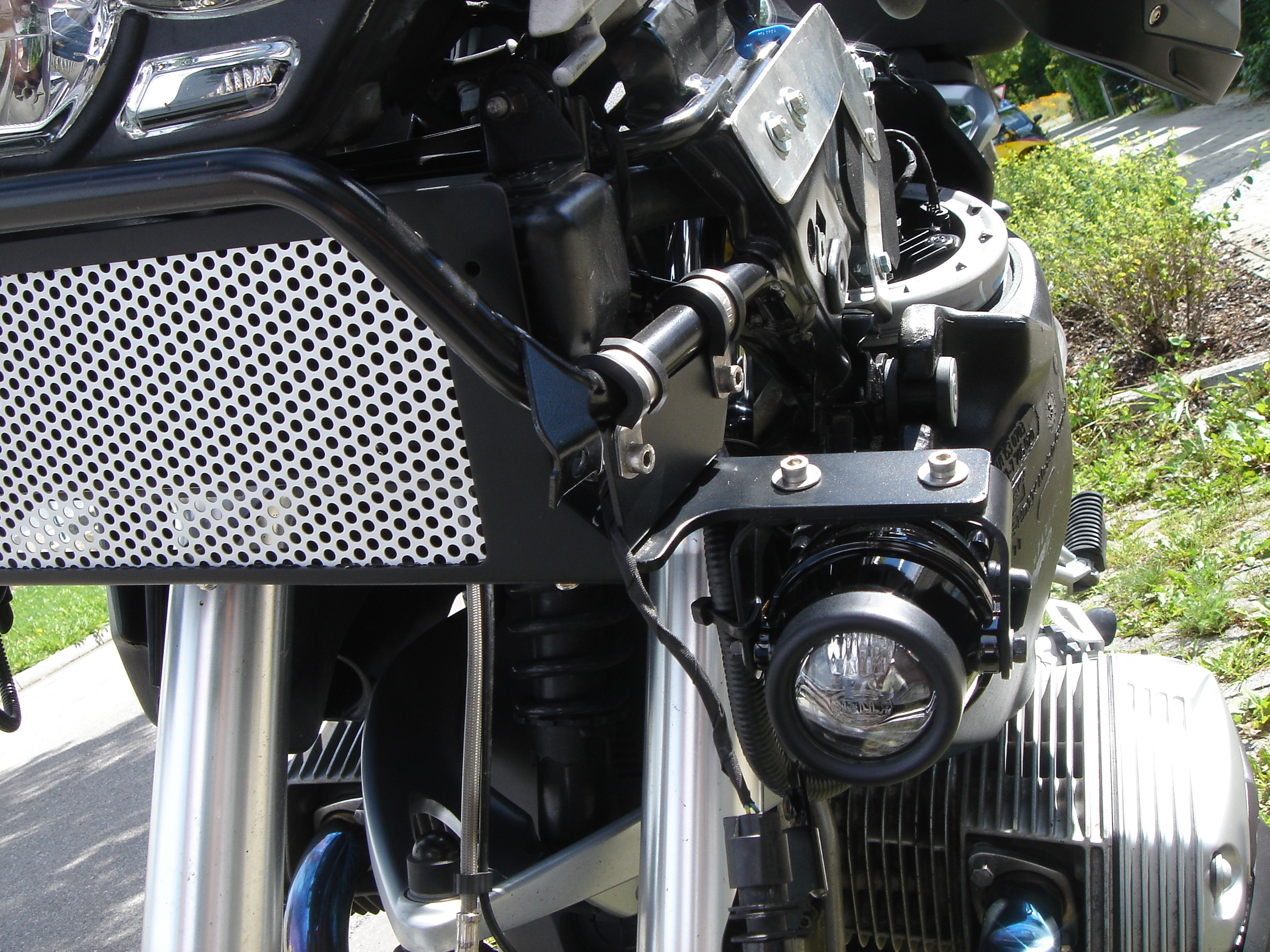

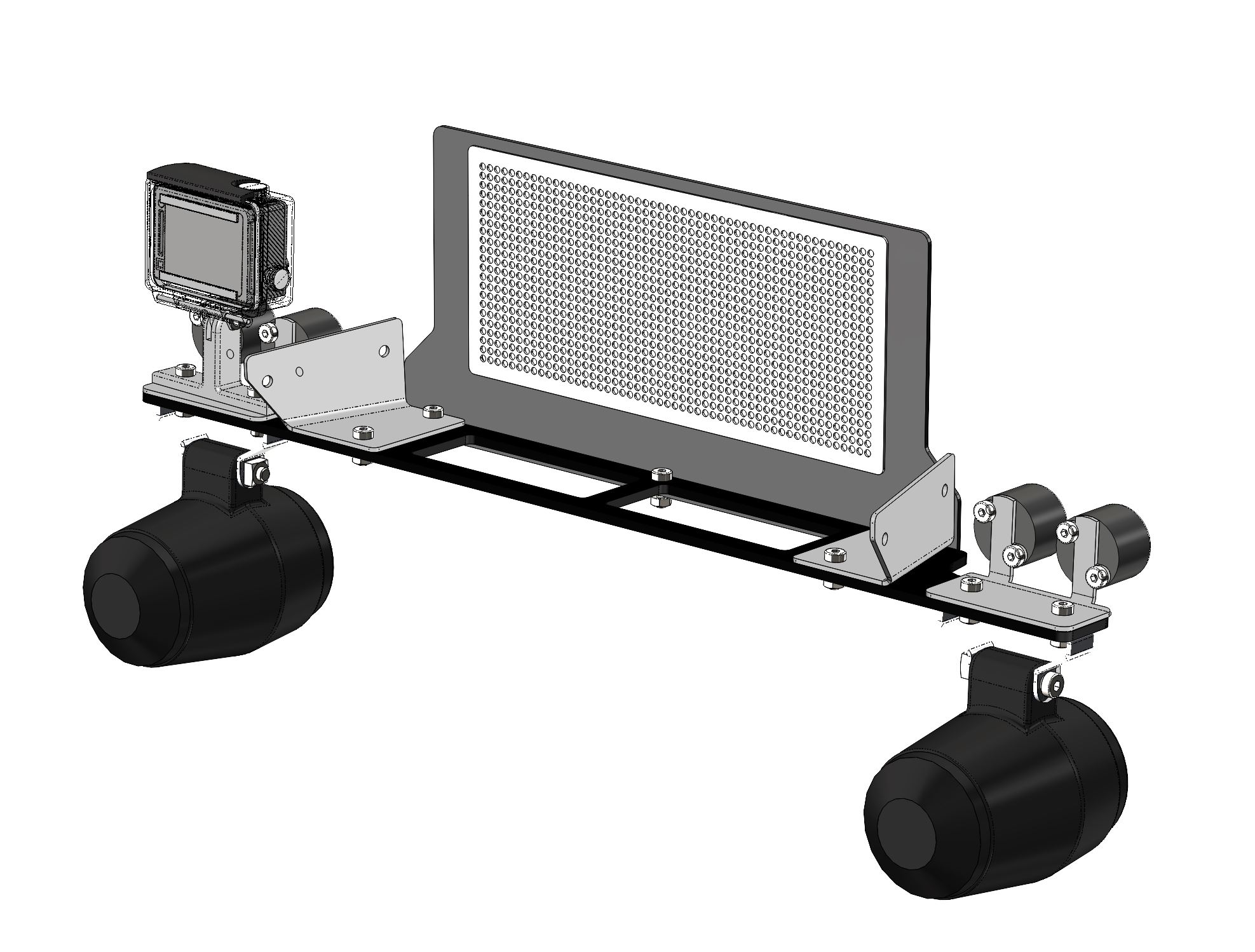

Ich habe Xenon Fern und Nebelscheinwerfer verbaut. Allerdings nicht am Sturzbügel sondern unter den Schnabel.
Nicht genau was ich suche, aber danke für Deine Antwort.
Die sehen ziemlich massiv aus!
Was genau und wie genau hast Du verbaut? Eine MARTIN-Lösung?

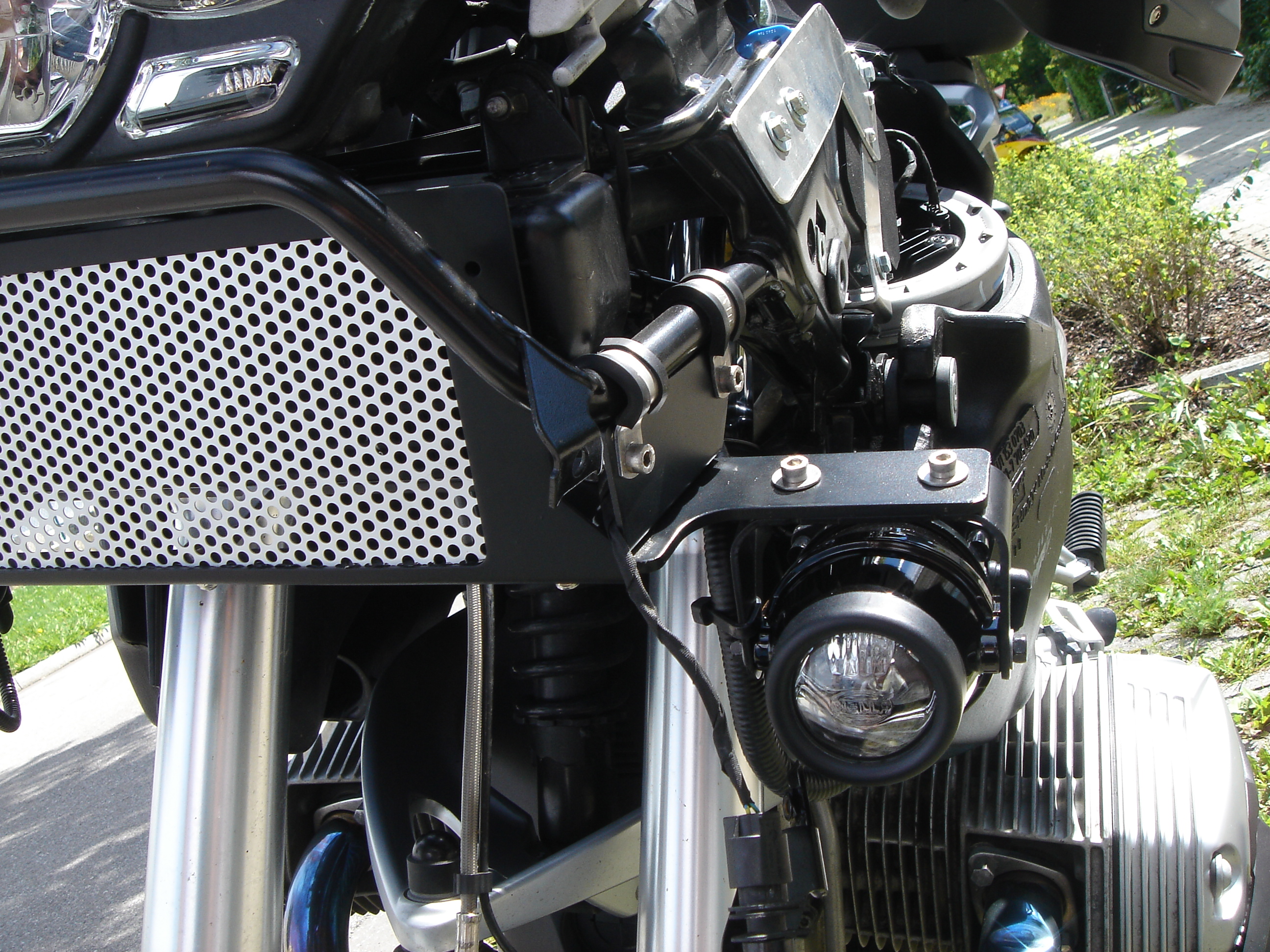

Nein ist eine eigene Konstruktion. Sind die Hella Scheinwerfer und ein Blechbiegeteil mit Gitter für den Kühler. Bei Bedarf gern PN an mich dann kann ich Dir die Daten dazu schicken

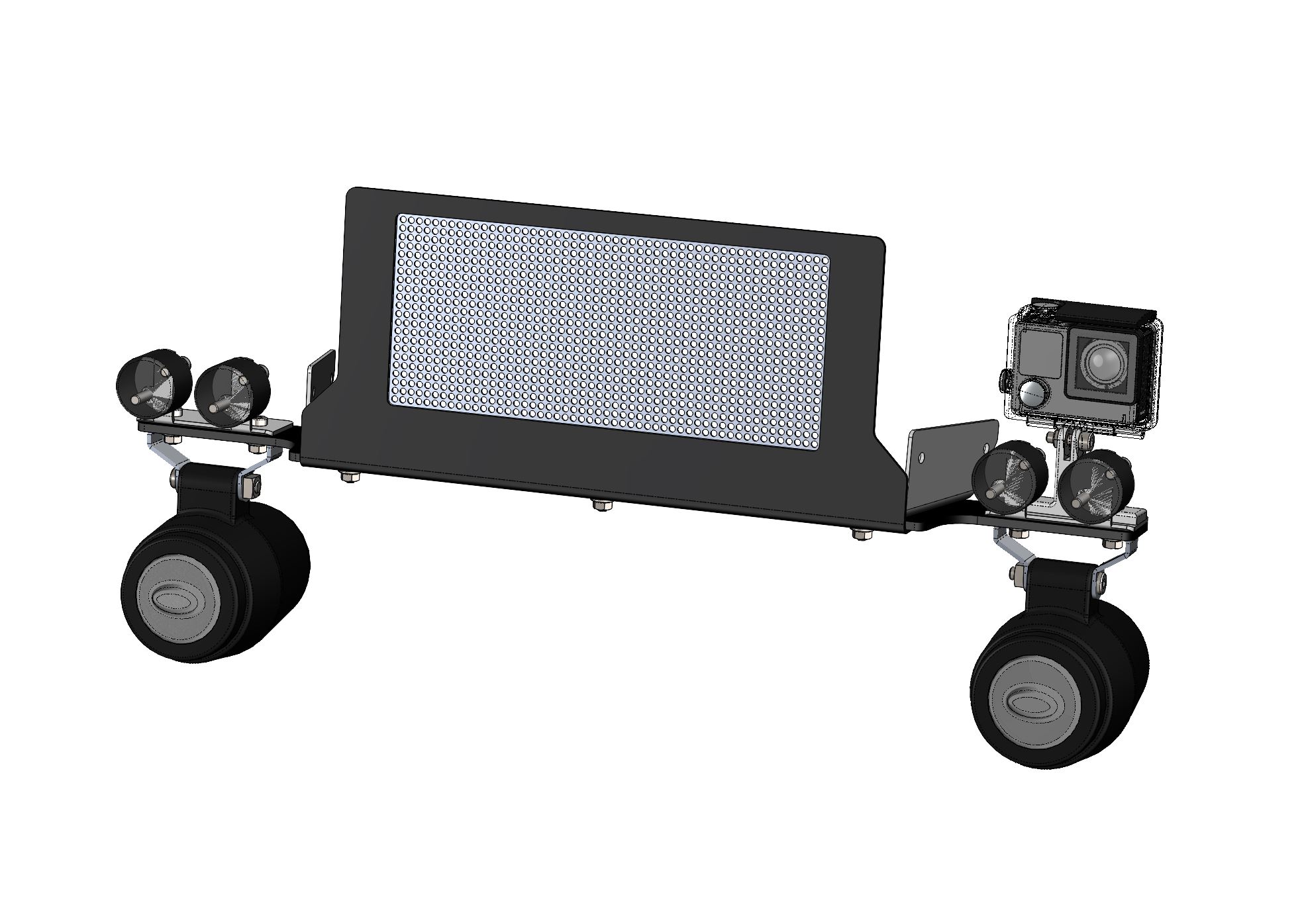

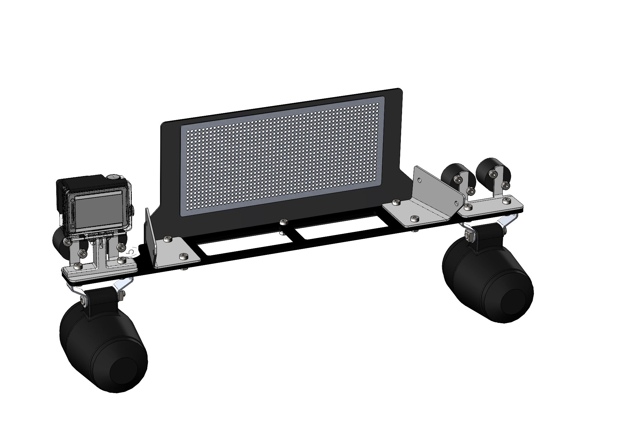

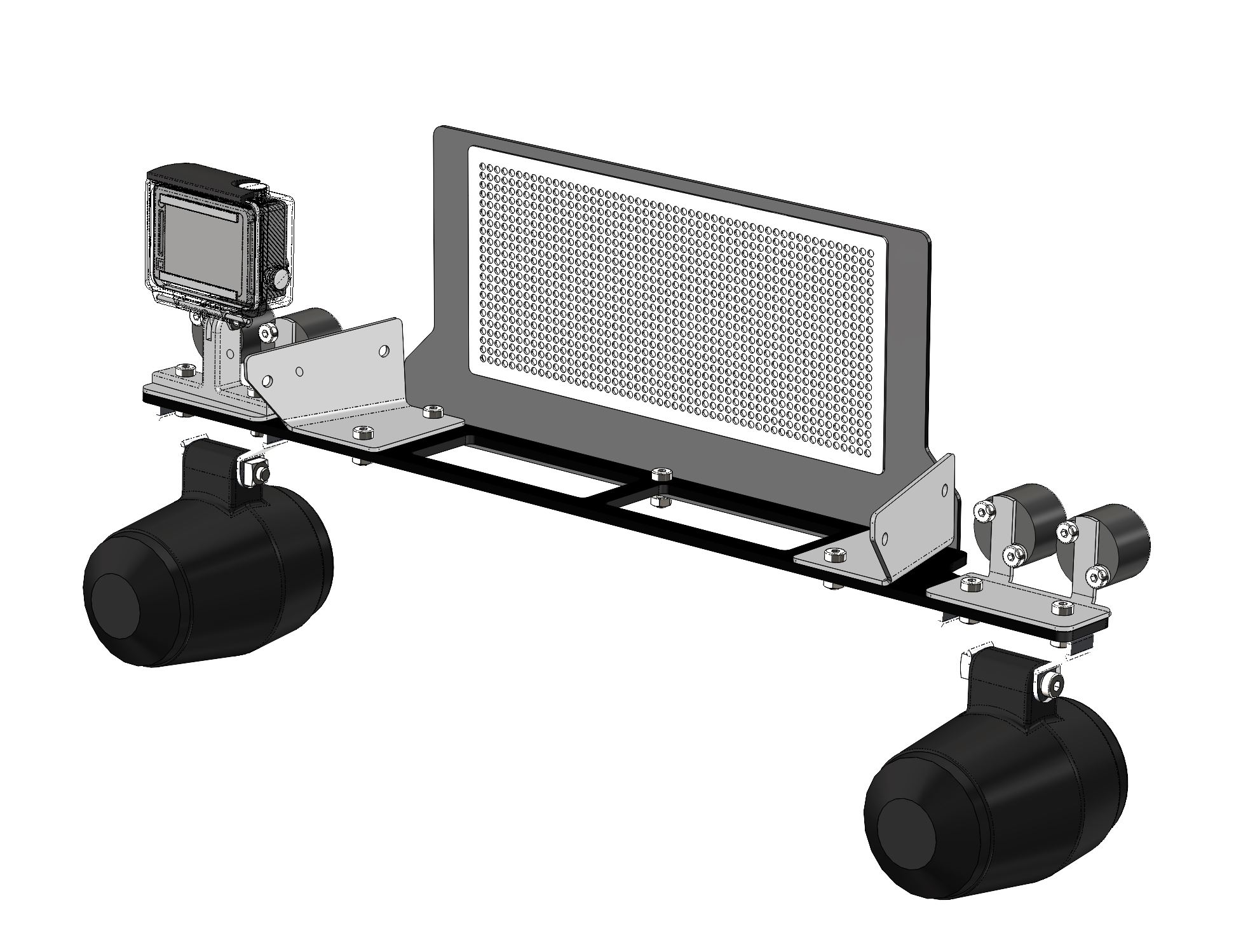

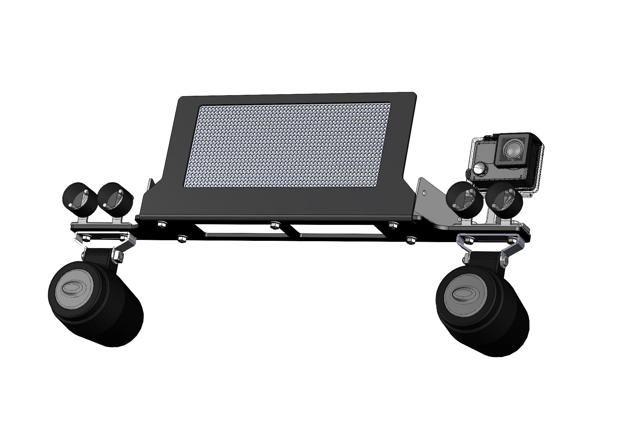

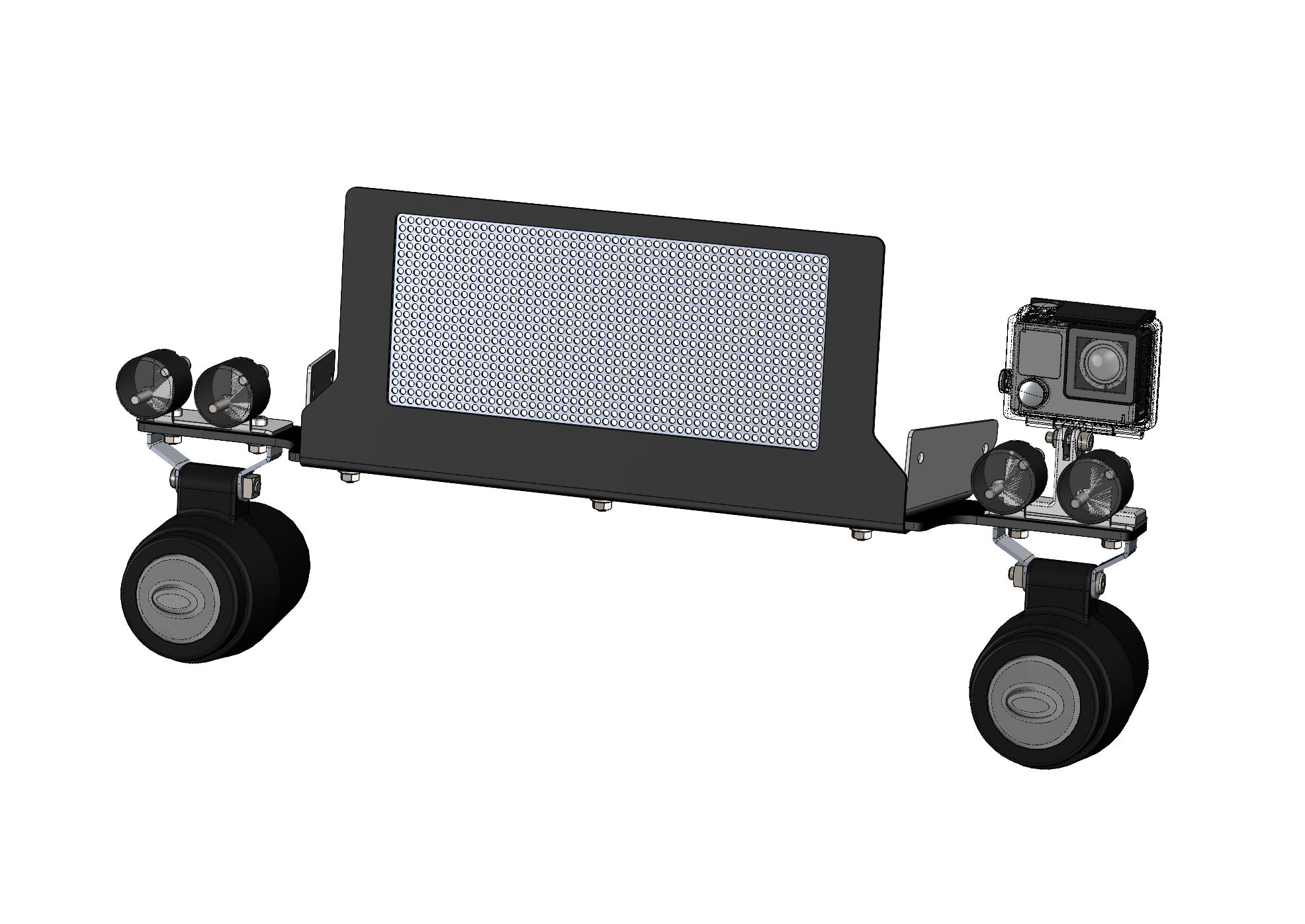

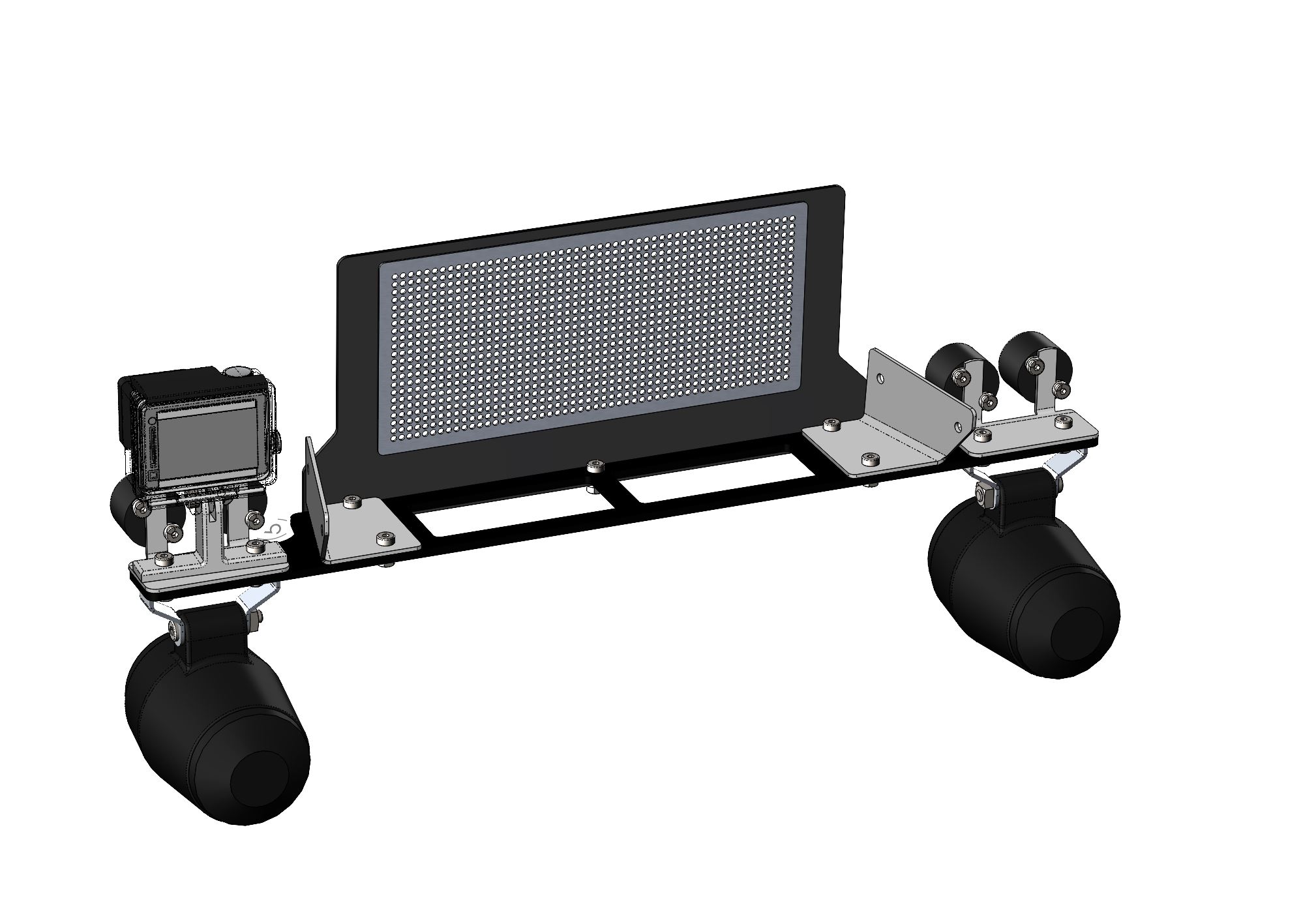

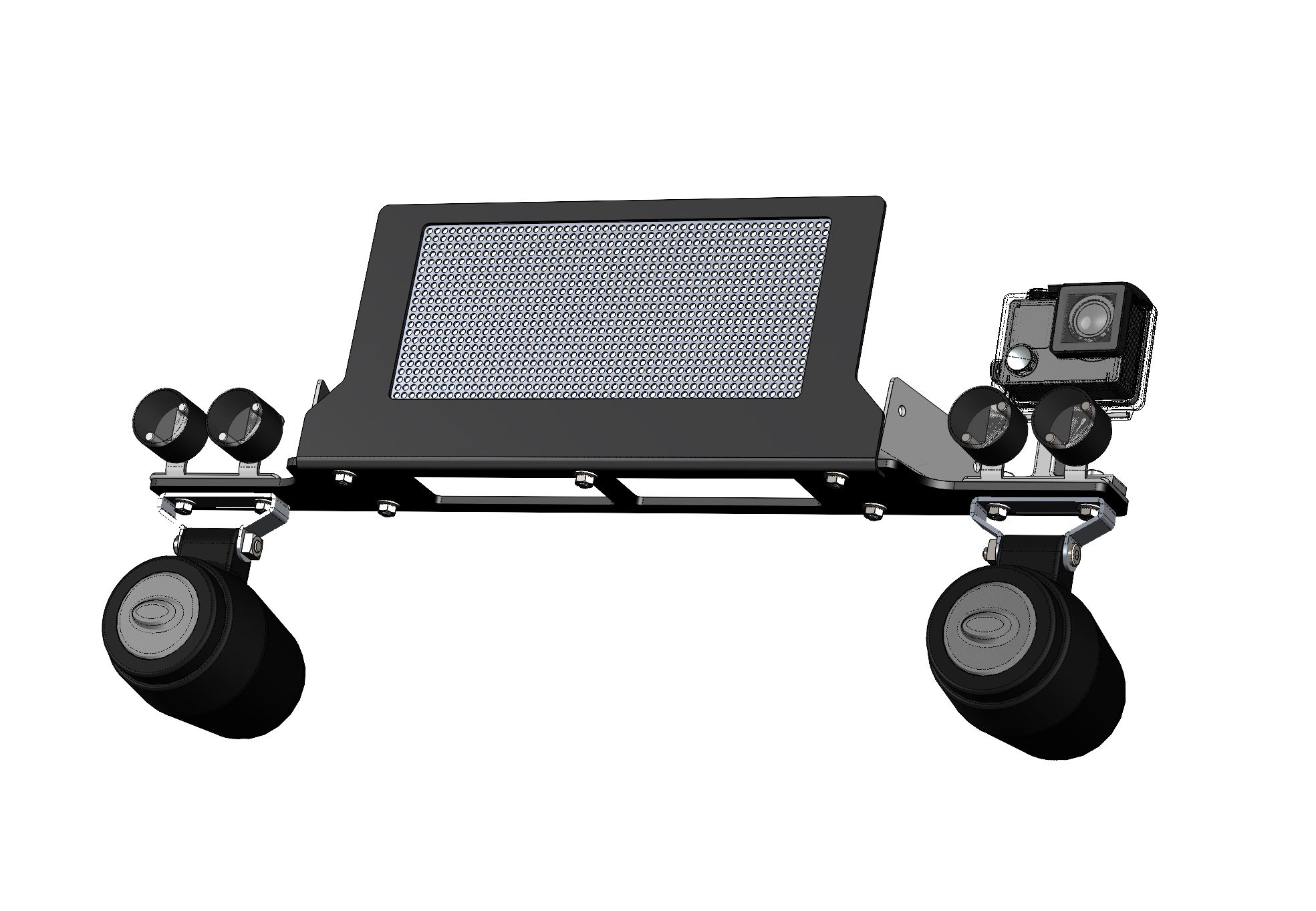

Hier nun wie vorher angekündigt die Bilder von meinem Halter. Es ist ebenfalls ein 3D PDF zur Veranschaulichung angefügt. Bei weiteren Fragen gern melden. Kann dann bei Bedarf gern die CAD Daten zur Verfügung stellen.
Respekt - das ist ja eine Lösung für Jurassic Park! Danke Dir!
Genial! Danke fuer die tolle und detaillierte Information.
