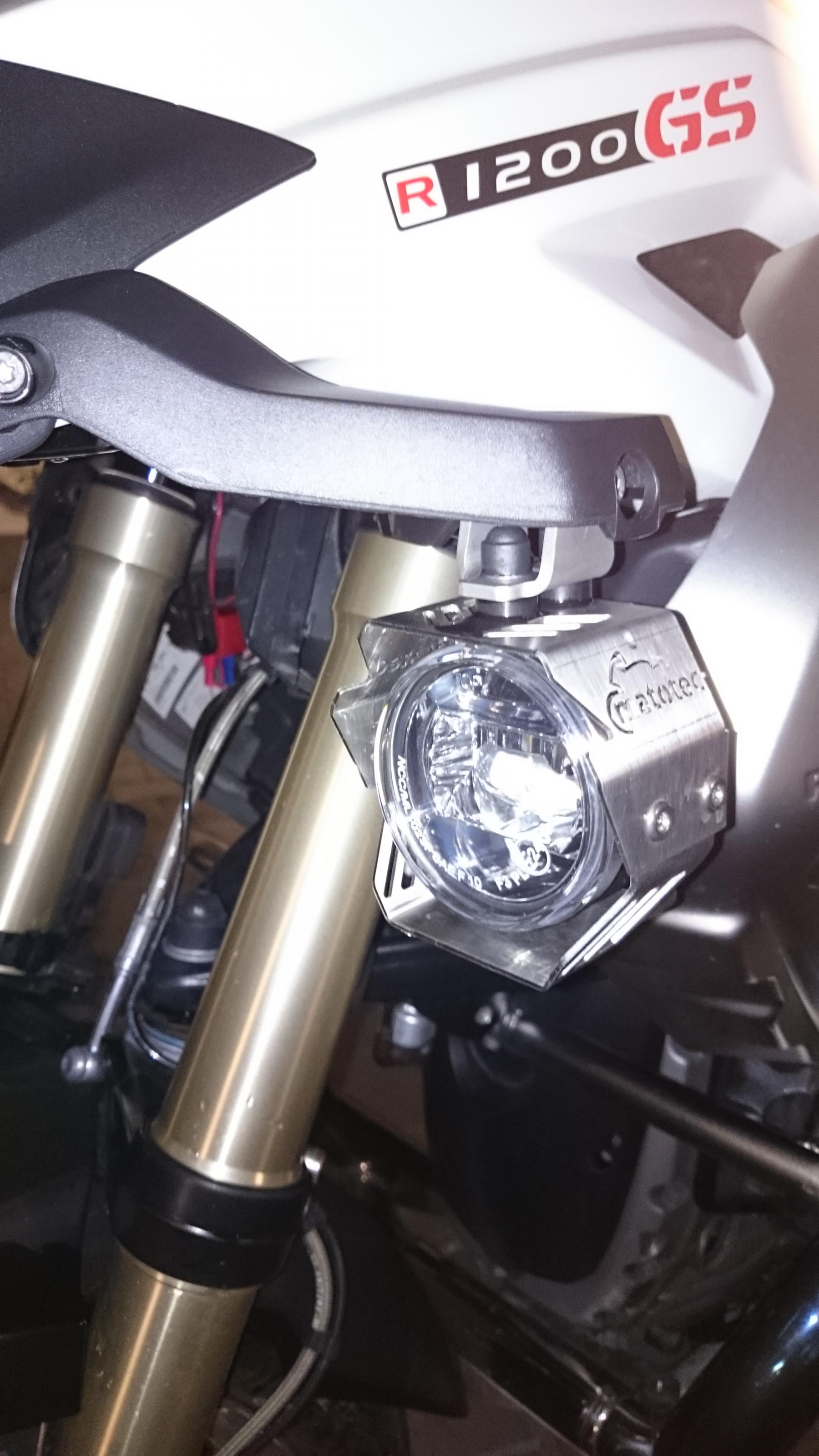

Hier mal ein Bild von den Matotec-LED.
Ich hab die an dem original BMW-Halter. Geht aber auch am Sturtzbügel. Dabei war der Kabelsatz, Elektronik und Schalter. Natürlich alles Wasserdicht.
Mir hab die halt am besten gefallen. Die anderen schauen irgendwie billig aus mit ihrem Plastikgehäuse. Bin halt ein Edelstahlfan :rolleyes: und wollte auch LED und keine Glühlampen.
