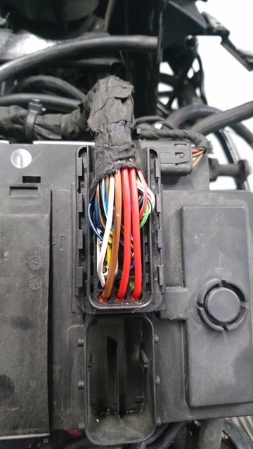

Ich habe jetzt das Signal für die Fernscheinwerfer vom Stecker der ZE Pin 6 angegriffen (weiße Kabel), hat funktioniert, jetzt kann ich die Fernscheinwerfer zu schalten nur wenn das Fernlicht an ist.
Oben rechts auf dem Bild ist auch der Stecker der der Zusatzbeleuchtung.

Es ist so zu verstehen das ich die Fernscheinwerfer (Zusatzscheinwerfer) nur zuschalten kann wenn das Fernlicht an ist und nicht aus versehen beim normalen Abblendlicht.
Ist aber alles fertig und funktioniert steht auch in einen anderen Thema.
Was ist das für ein Stecker
Frank
