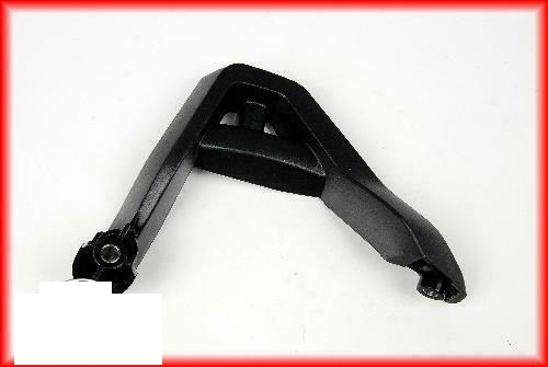

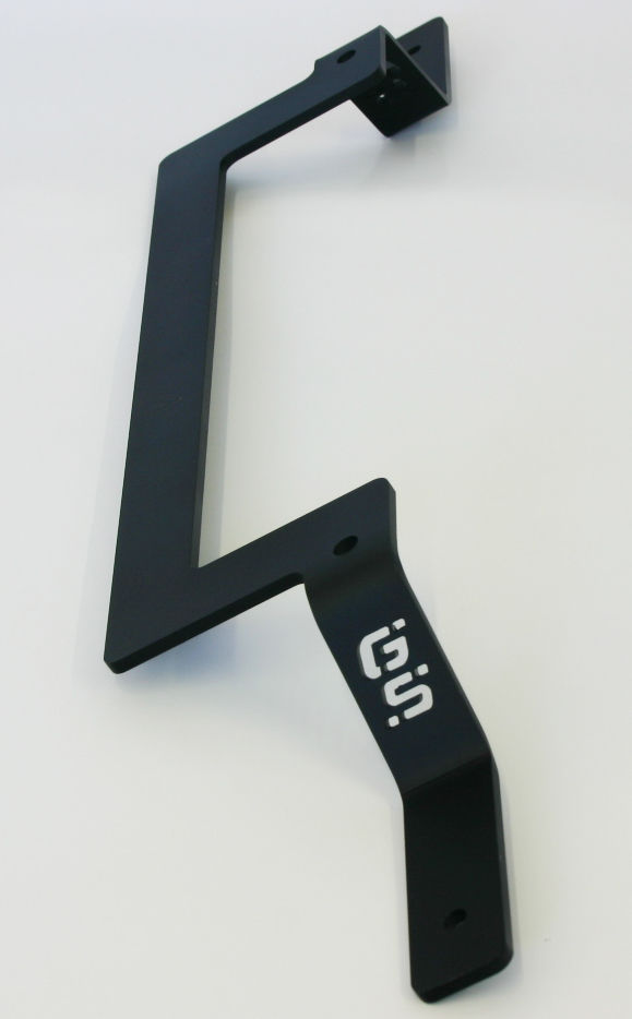

Welche Halter habt ihr für die Zusatzscheinwerfer, wenn ihr nicht denn Bügel habt.
1.BMW R1200GS K25 Adventure K255 Halter Zusatzscheinwerfer stay light Original (Bild1)
2.
BMW R1200GS (K25)Bügel Halter Zusatzscheinwerfer (Bild2)
3.?????
