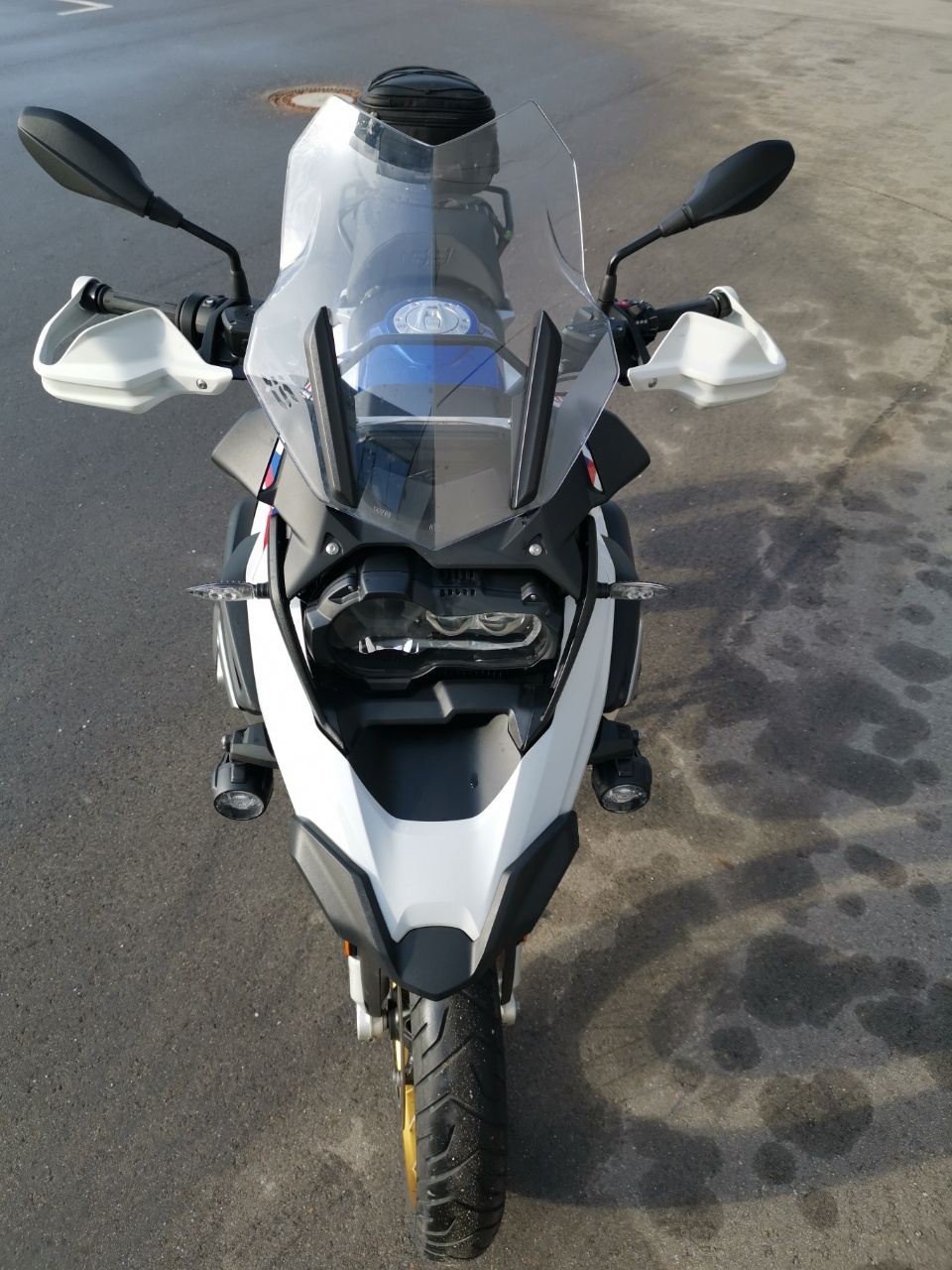

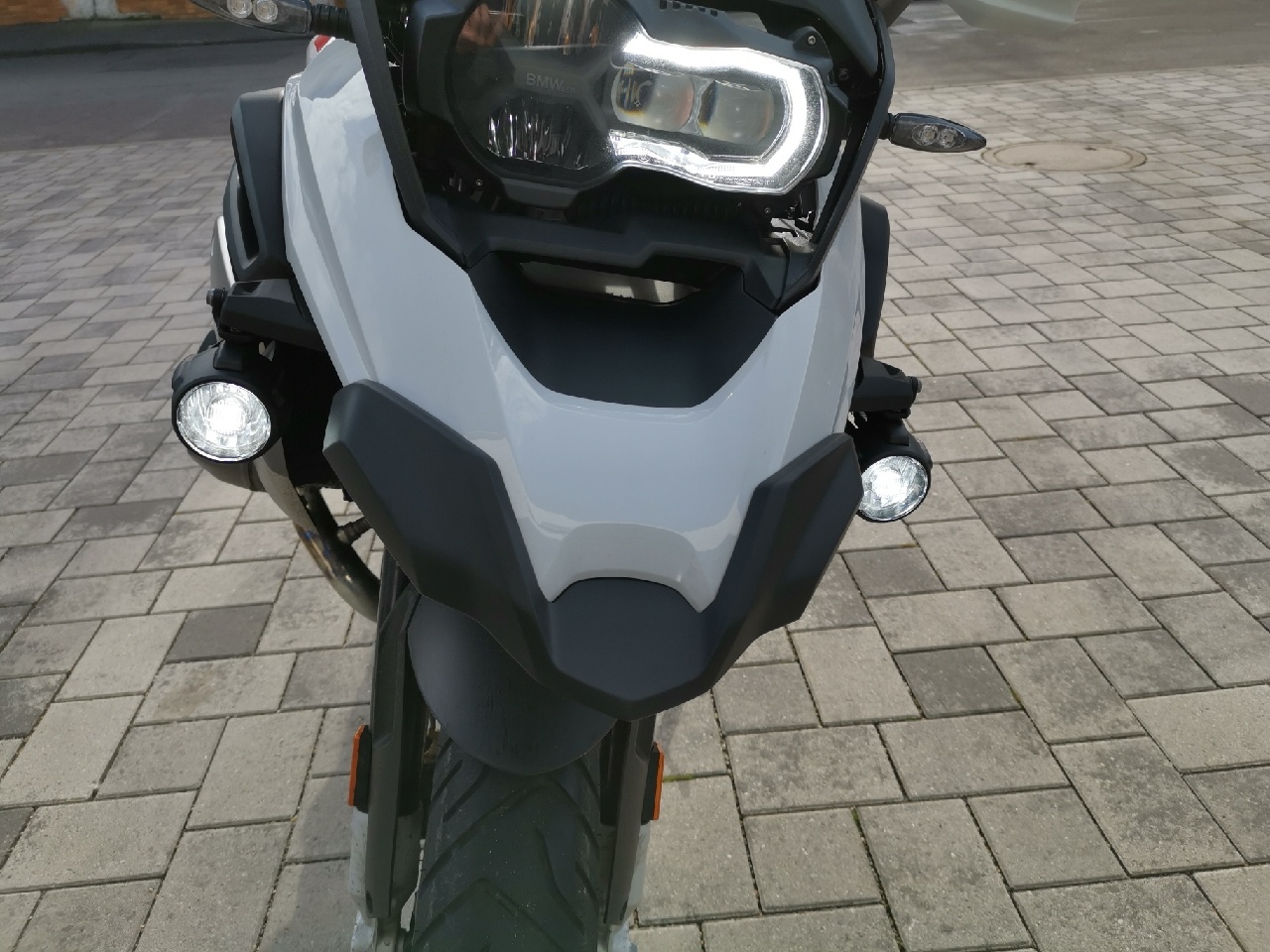

Meine Streuen breites Licht. Hatte die Scheinwerfer vor einigen Jahren bei Conrad geordert. Haben auch eine Zulassung.Seit dem wird man wesentlich früher war genommen.

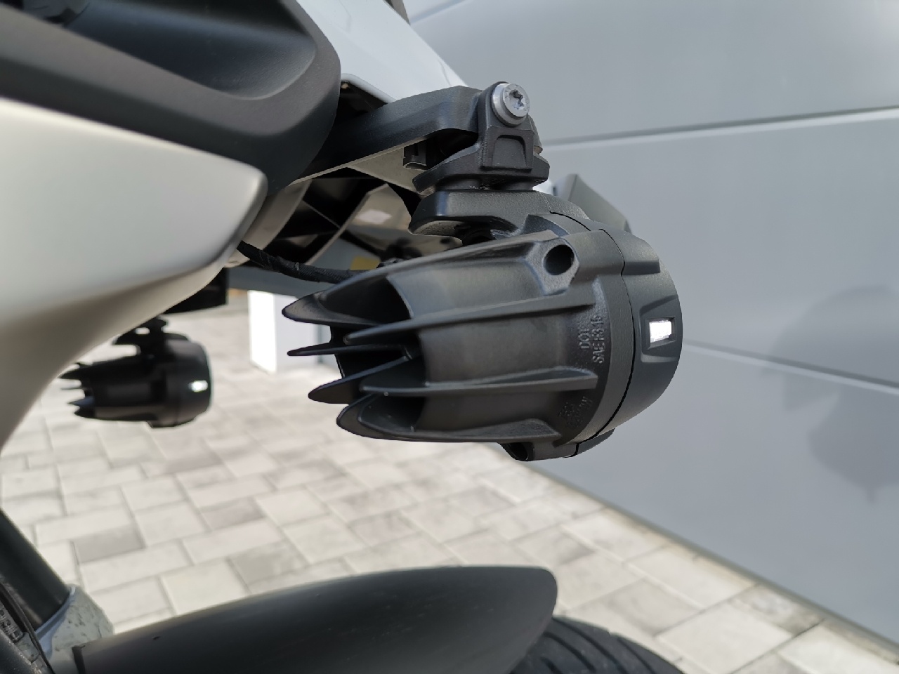

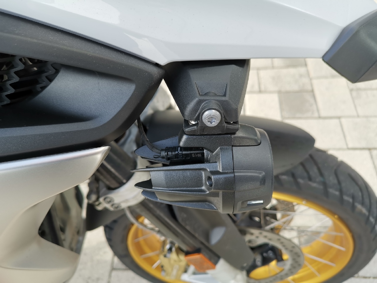

Also ich kann dir die von Mato LED Zusatzscheinwerfer empfehlen. Vorteil: einfache elekrische Montage (wird einfach zwischen den originalen Lampenstecker und den Scheinwerfer gesteckt), man kann auswählen ob Tagfahr-, Nebel- oder Fernlicht und gute Info am Telefon oder auch persönlich.
Die Nebler die ich habe leuchten sehr gut aus. Hab diese schon mit anderen verglichen (bei Moto-Treffen) und find das Preis/Leistungsverhältnis einfach Top.
