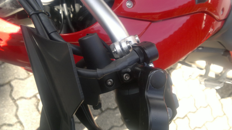

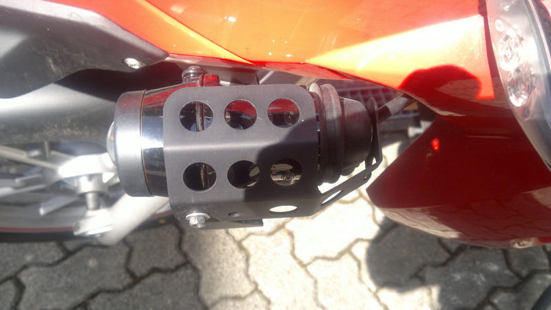

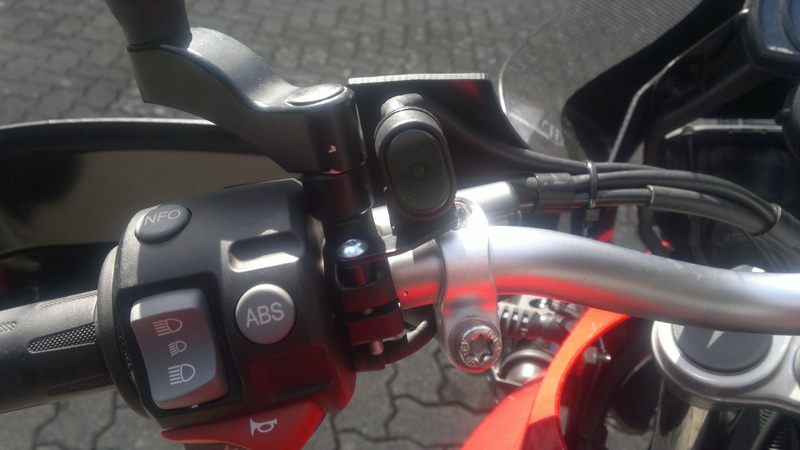

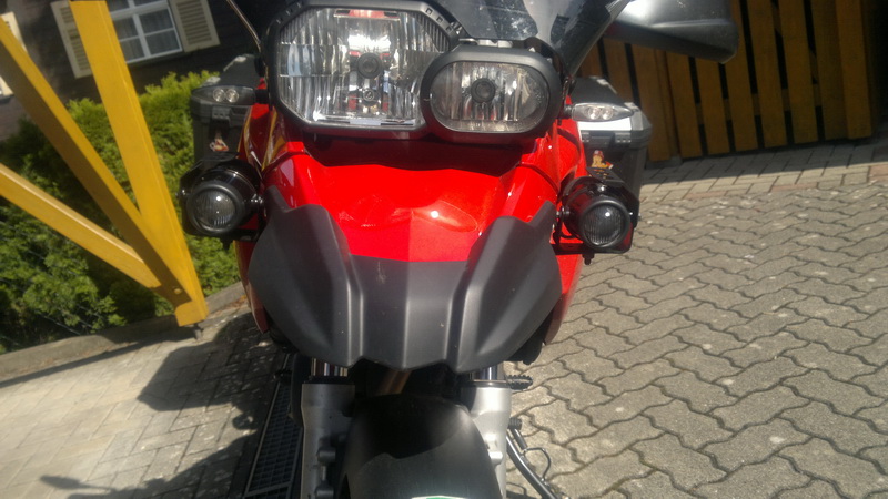

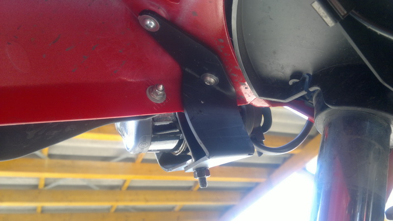

So jetzt ist es geschafft.
Hat zwar lange gedauert aber jetzt hat meine kleine Ihre Zusatzscheinwerfer.
Ist jetz wirklich ein richtiger Mix geworden. Lampenträger und Schalterhalter (colles Wort :D ) sind von Wunderlich. Der Lampenschutz von Touratech und die Lampen selber von ebay.
Aber jetzt hab ich genau das was ich wollte. und war sogar noch Billiger als fertige Sache von Wunderlich :-)

Ups. Hab ich doch glatt vergessen die Fotos zu machen und hier einzustellen.
Sorry. Werde ich schnellstmöglich nachholen.
Also wegen den Teilen hab ich einfach direkt bei Wunderlich und Touratech angefragt.
Die Lochbleche von Touratech, sind bei mir übrigens schwarz, und haben 14,35 Euro das Stück gekostet. Sind übrigens genau die von dem Bild im Link.
Die halter haben bei Wunderlich 9,99 Euro das Stück gekostet. Sind aber nicht die, die auf dem Bild zu sehen sind. Meine sehen anders aus und werden unter dem Schnabel befestigt.
Der Halter für den Schalter hat 3,95 Euro gekostet und die Distanzhülse dazu 1,90 Euro, Die passende Schraube war schon beim Halter mit dabei, wie auch die passenden Schrauben für den Halter selbst.
Die Bilder kommen in den nächsten Tagen. Versprochen.
