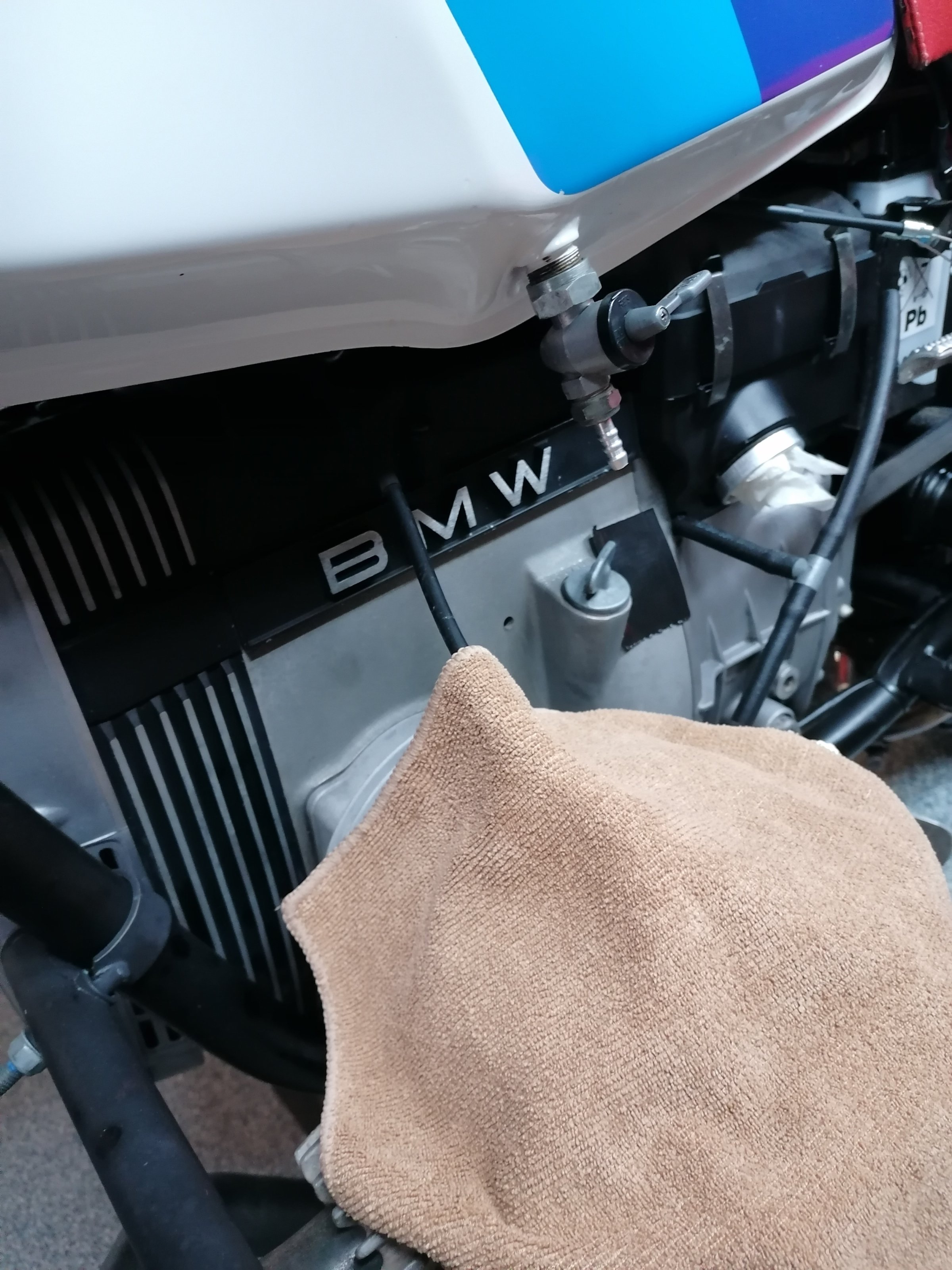

Hallo Forum Habe mir vor kurzen eine R 80 G/S aus dem Bj. 1980 gekauft . Lasse gerade die Vergaser überholen und bin am überlegen ob ich die Zylinderköpfe abmontiere um zu sehen wie die Zylinder innen ( plus Ringe und Kolben ) aussehen . Habe vor kurzen einen Ölwechsel gemacht und das alte Öl war sehr dünnflüssig . Wasser oder Benzin oder ? Die Dichtungen bei dem Zylindern sind alle okay . Die Vergaser waren sehr stark verschmutzt und der Choke auf der rechten Seite ist in gezogener Position stecken geblieben . Der Motor ist eigendlich gut gelaufen aber durch den offenen Choke ist die BMW nach einer kurzen warmlaufzeit nicht vom Gas gegangen . Was denkt ihr ?

ich würde erstmal nur die ventile kontrollieren und wenn nötig das ventilspiel und zündung einstellen!
die überholten vergaser einbauen und sehen/hören wie der motor dann läuft!
Dazu drei Fragen:
1. Welches Öl wurde zuvor verwendet?
2. Hat das abgelassene Öl nach Benzin gerochen?
3. Wieviel Öl kam raus?

Ventilspiel habe ich schon eingestellt. Danke Solange alles läuft möchte ich nicht unbedingt gleich zerlegen. Keine Ahnung welches Öl drinnen war und es hat nicht wirklich nach Benzin gerochen. Das Motorrad wurde in den letzten Jahren glaube ich nicht viel gefahren. Ich denke das durch den Choke beim rechten Vergaser zu viel Benzin in den Brennraum gekommen ist und der Benzin durch die Kolbenringe in den Motor gekommen ist. Kenne mich da aber nicht wirklich aus ob das so sein könnte.

Bei 10% der 2V-Boxer passierte es, dass der Überlauf der Schwimmerkammern nicht richtig arbeitet. Dann läuft Benzin an den Ventilen vorbei in den Motor.
So kann auch der Motor erhebliche Mengen Benzin aufnehmen, besonders bei offen gelassenen Benzinhähnen. Alles schon vorgekommen und deshalb ist die Menge des abgelassenen Motoröls schon eine interessante Angabe.

Habe leider nicht wirklich darauf geachtet. Auffangbehälter ist schwarz und nicht durchsichtig und es war auch schon anderes Öl von einen anderen Motorrad drinnen. Möchte auch noch nach einer gewissen Zeit nochmals einen kompletten Ölwechsel durchführen. ( mit Filter ). Wie beschrieben ist der Choke beim zurückstellen ( auf ohne Choke ) rechts nicht zurück gegangen. Dichtungen im Vergaser teilweise zerbröselt und der Schieber dadurch schwergängig.

Ich würde an deiner Stelle das vorgeschriebene mineralische 20W50 bis zur Hälfte der Markierung des Ölpeilstabes einfüllen. Dann fahren und ab und an den Ölstand kontrollieren. Mehr werden dürfte die Menge nicht, aber auch nicht viel weniger.
Nach dem Abstellen immer (!) die Benzinhähne schließen.
Da fällt mir noch eine Frage ein: Bläut der Auspuff, also kommen da bläuliche Abgase raus?

Zum Thema "Köpfe": Eine Revision ist meist erst nach >100tkm
angeraten. Einen guten Hinweis auf verschlissene Ventilführungen
sind bräunliche Ablagerungen auf der Oberseite der Köpfe.
Also um die Ventilführungen herum...
Die Zylinder haben eine NiCaSil-Beschichtung, und halten, wie auch
die Kolben, locker >200tkm durch.
Ohne einen handfesten Grund würde ich zuerst niGS zerlegen.
Obwohl das in kürzester Zeit zu machen ist.
Mein Tipp an dieser Stelle: Besorge Dir ein Endoskop. Zündkerzen
rausschrauben, und dann nachsehen, wie es im Brennraum, auf den
Ventiltellern und Ventilsitzen aussieht.
