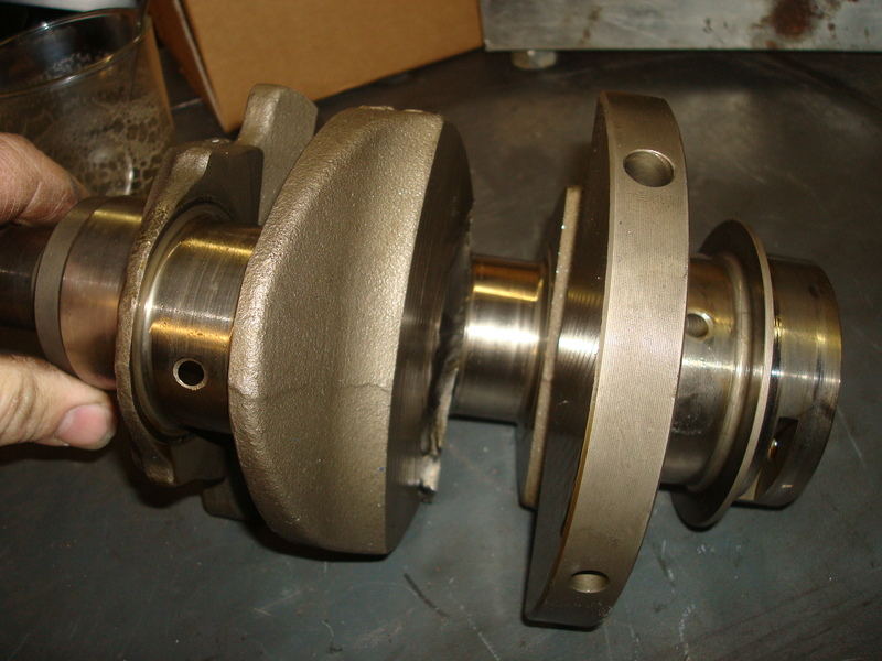

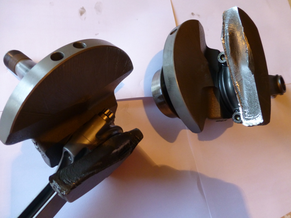

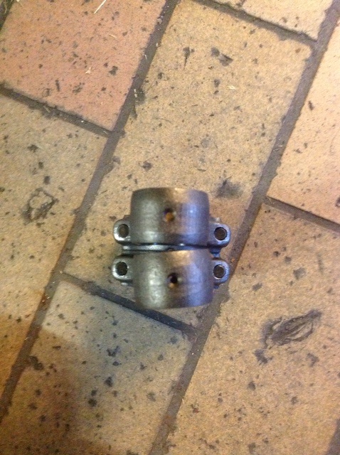

Was ich immer wieder mal sehe, wenn es denn dann mal stumpf über den Zylinder geht:
Verschiebung der Kolben-Laufachse um bis zu 2 mm nach hinten, aufgrund heftiger Feindberührung des Zylinders mit Boden, Bordstein oder ähnlichem.
Der Boxer läuft dann noch eine Zeitlang mit diesem zusätzlichen 2 mm Zylinderversatz, bevor die KW bricht oder der Pleuelfuss fest geht und abreisst.
Daher sollte / muss man schauen. ob die Passhülse im Zylinderfuß nicht seitlich verschert , oder der massive 6 mm Passbolzen im Zyl.Kopf ganz abgeschert, oder das M 10er Gewinde im ZylKopf, bzw der ZylKopf seitlich gebrochen ist= Zyl Versatz nach hinten.
Blöd dabei ist, dass man für den Wechsel des Pleuels (verdreht) oder die Lagerschalen auch die andere Seite abbauen muss.
