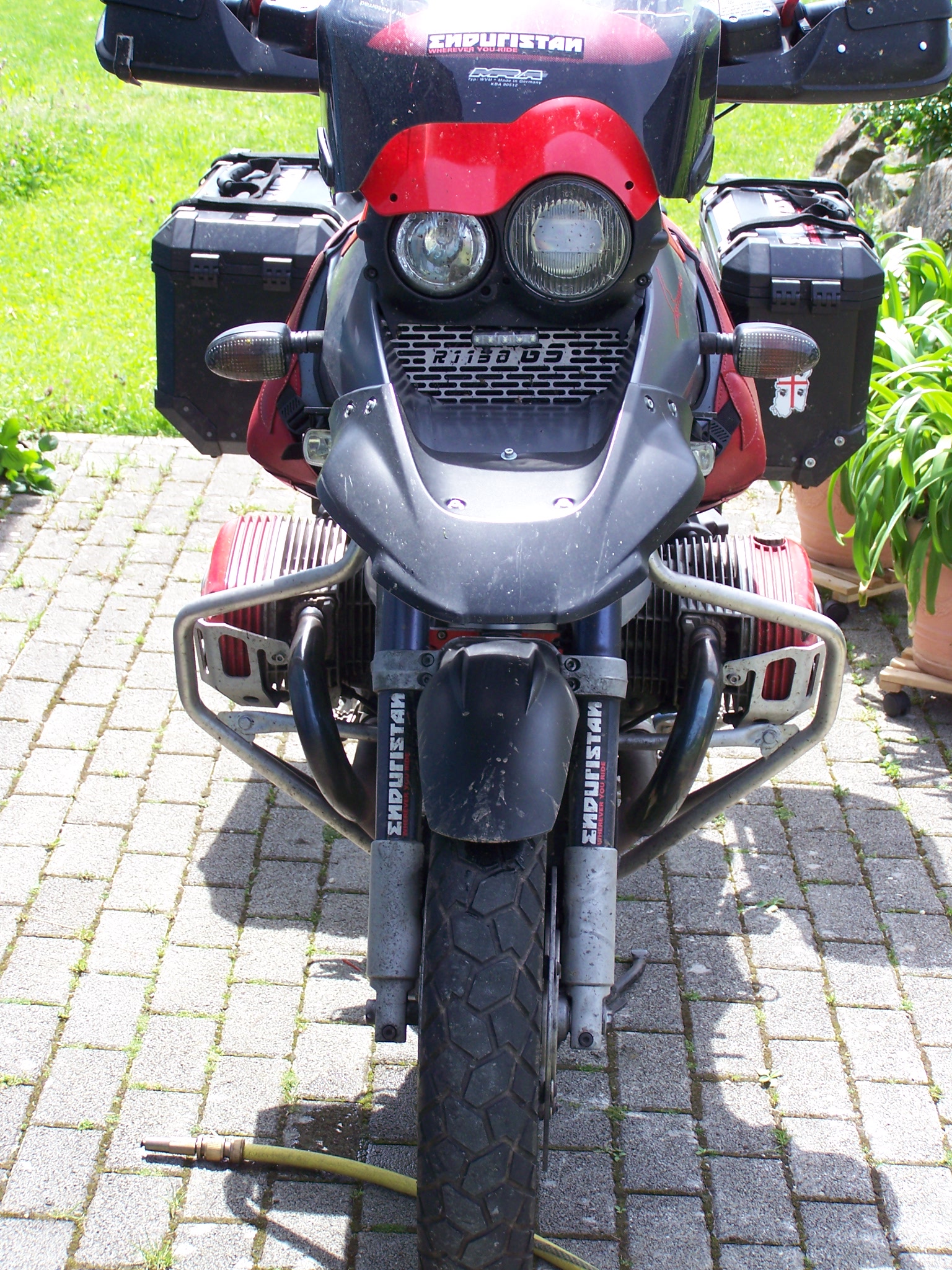

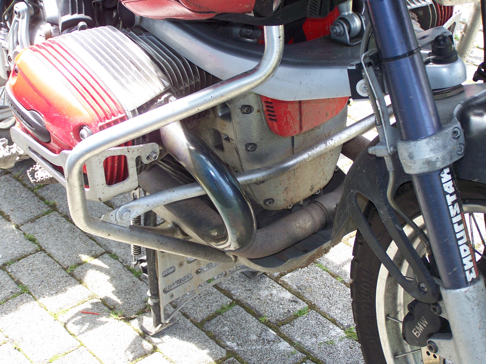

ich weiss nicht woher die sind, die waren dran. Einer der Eingeweihten wird sicher wissen, woher der Bügel ist.
Wenn Du von vorne schaust, gibt es eine nette Schutzzone zwischen Bügeln und Koffern.
Das kann im Ernstfall richtig gut kommen.
