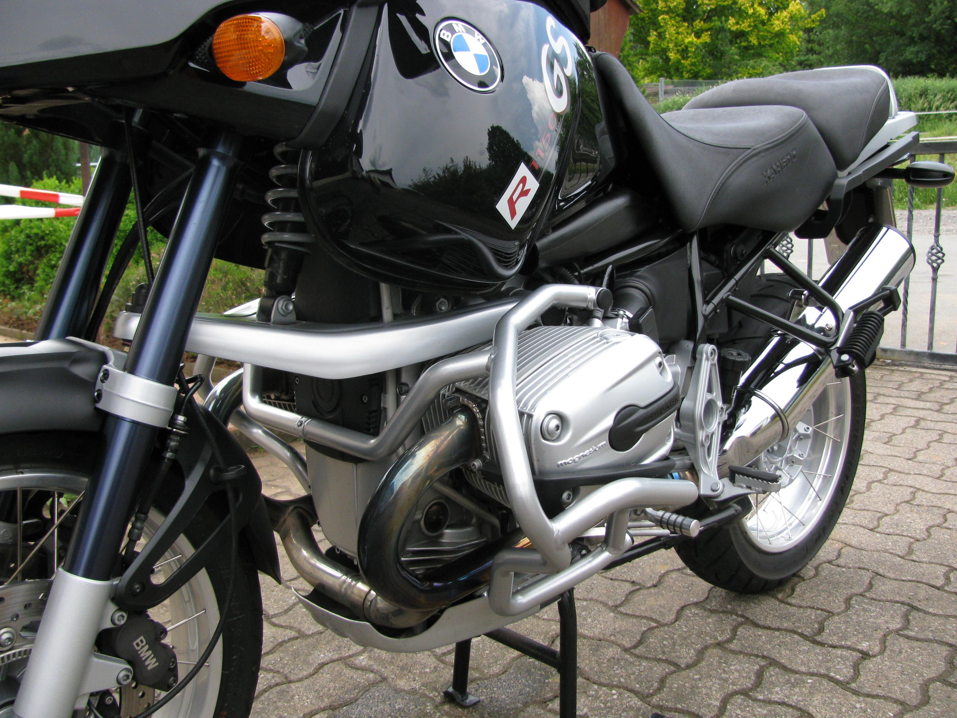

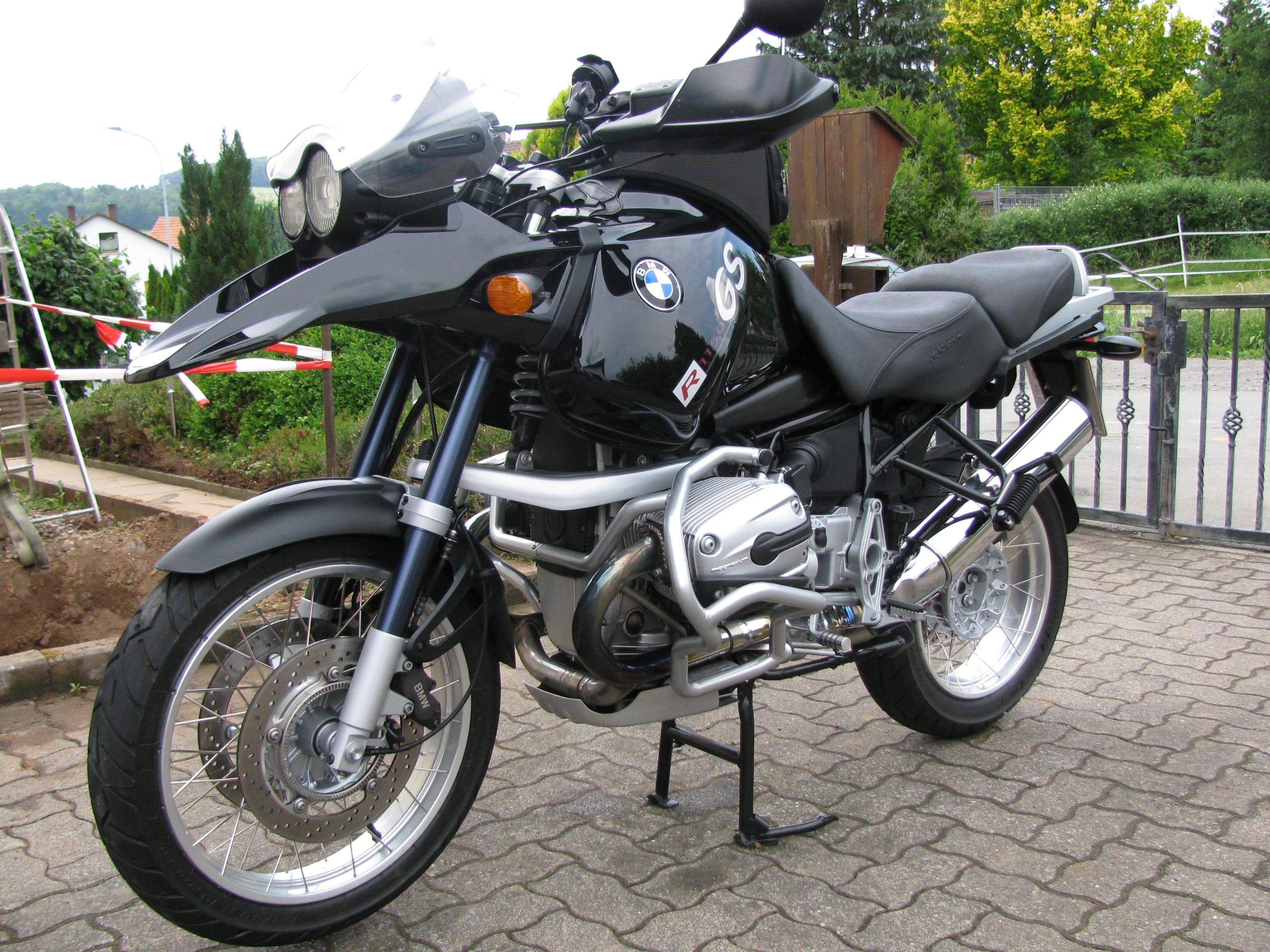

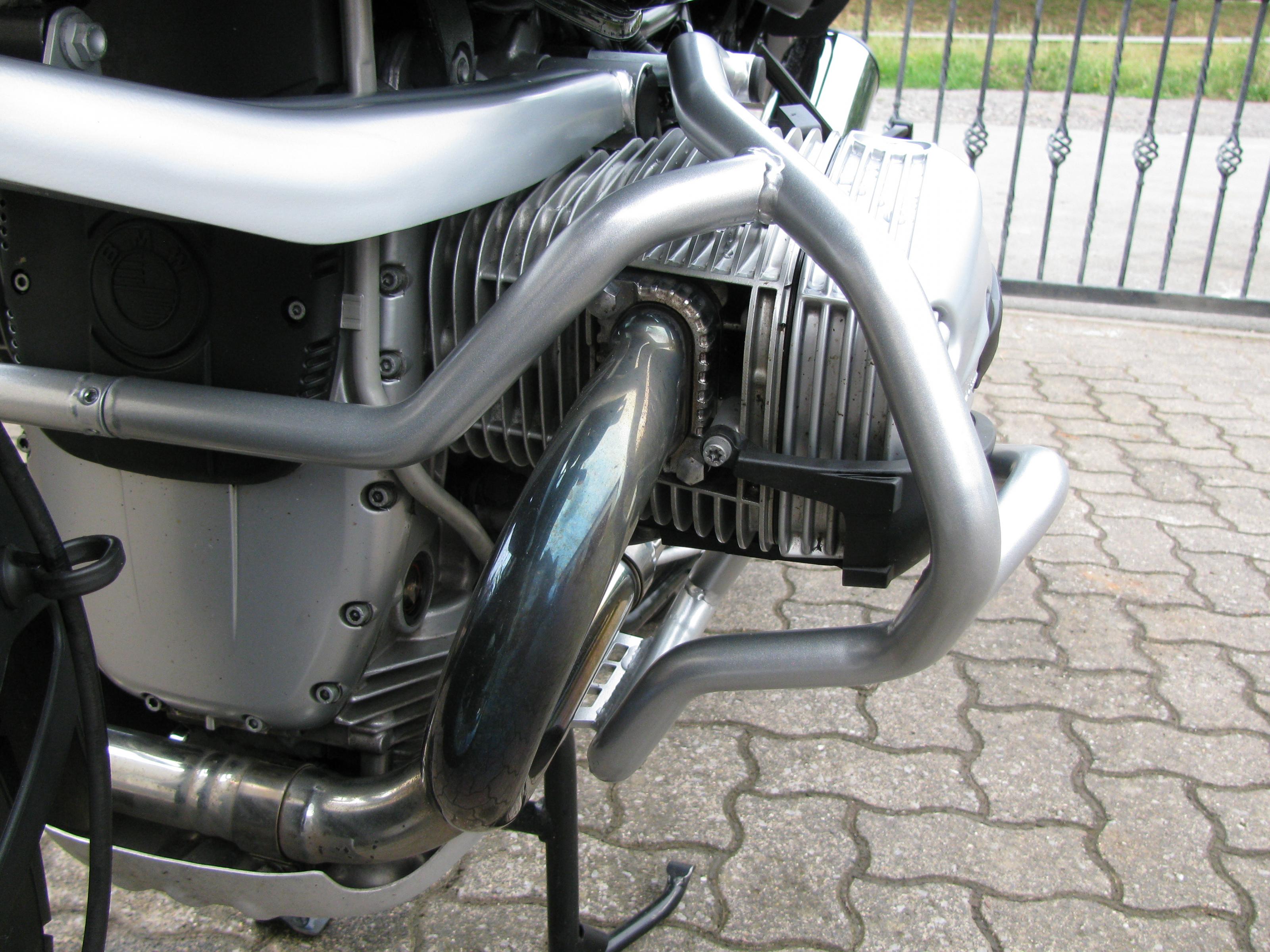

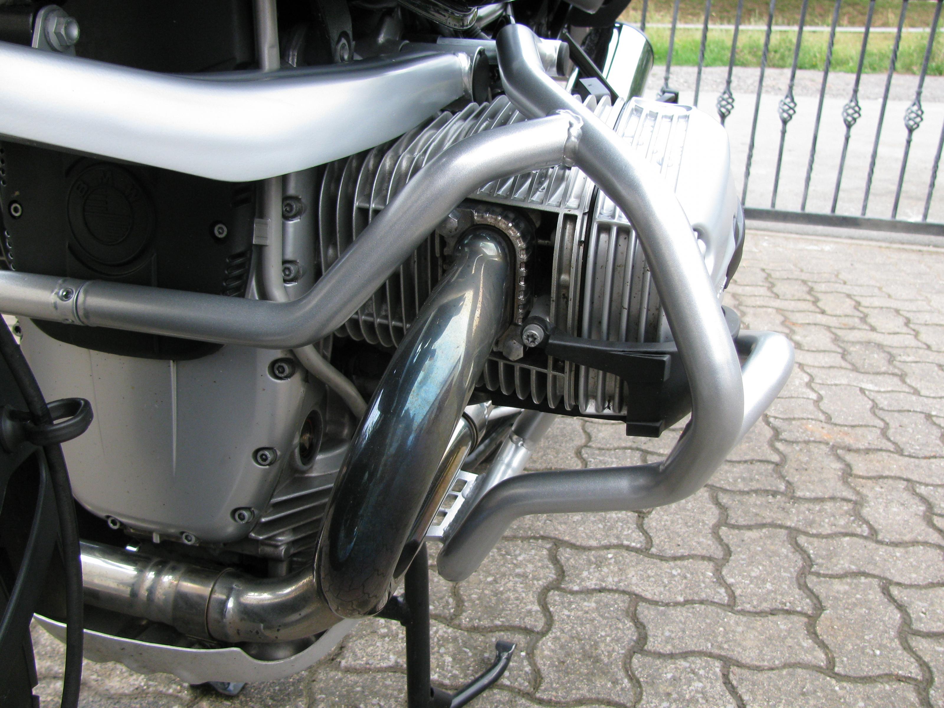

So, es ist vollbracht, die Bügel sind da u. montiert.
Die Dinger, machen auf mich, trotz des relativ günstigen Preises, einen wertigen u. stabilen Eindruck.
Sauber verarbeitet u. pass-genau, leicht zu montieren.
Zugänglichkeit zur Wartung, Ventildeckel dürften abgehen. Einziges Manko, die Verbindung unter dem Motor, Ölfilter ist zugänglich, allerdings die Ölablassschraube nicht:daumen-runter:. Aber halb so wild, ist ja nur einmal im Jahr.
Hoffen wir mal, dass ich die Bügel nie brauche:Augenrollen:
Wünsche euch allen eine knitterfreie Saison:motoradsmiley:

Öh... Wie haben die den Bügel konstruiert das die Ablassschraube verdeckt ist? *grübel*
Grüße, Martin
Kurvenschleicher
21.10.2016
42
Da ist unter dem Originalen Unterfahrschutz (oder wie das Ding auch immer heißt:fragezeichen:), noch eine Verbindung, die die beiden Bügel unter dem Motor verbindet. Das Ding ist massiv ausgelegt, wird von unten an den original Punkten mit dem Motor verschraubt und verdckt dabei leider die Ablassschraube.

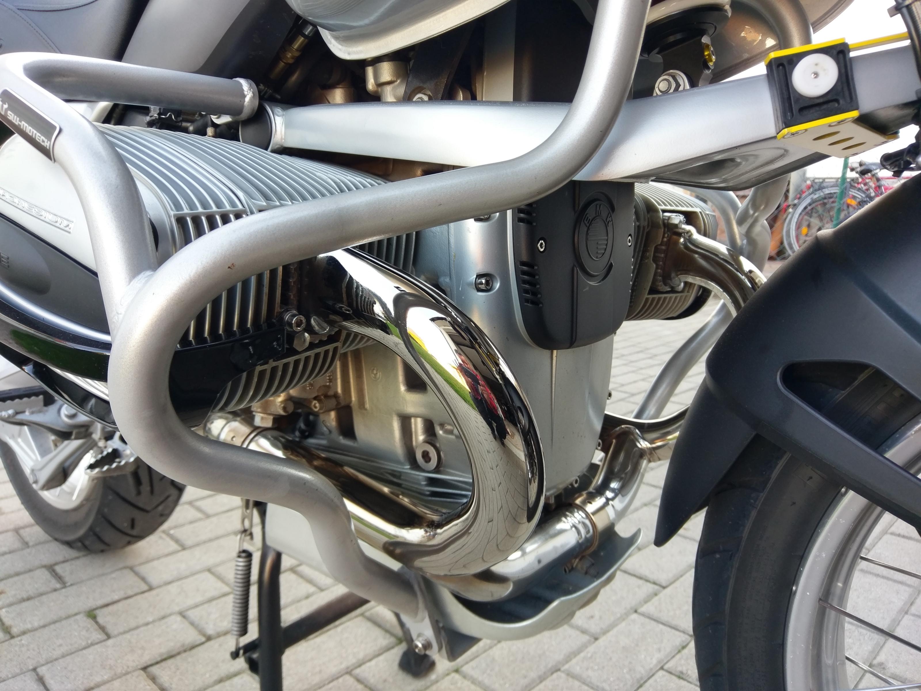

Den Bügel von Ibex habe ich seit über einem Jahr dran. Ist der massivste Bügel den ich je dran hatte. Die Montageplatte unter dem Motor könnte von einem Traktor stammen. Ist ein echter Motorschutz. Und der Original Motorschutz aus Alu passt auch noch drüber.

Das Teil sieht gut aus. Was muss alles für den Ölwechsel abgebaut werden? Nur die Platte unten?
Grüße Kurvenschleicher
Kurvenschleicher
21.10.2016
42

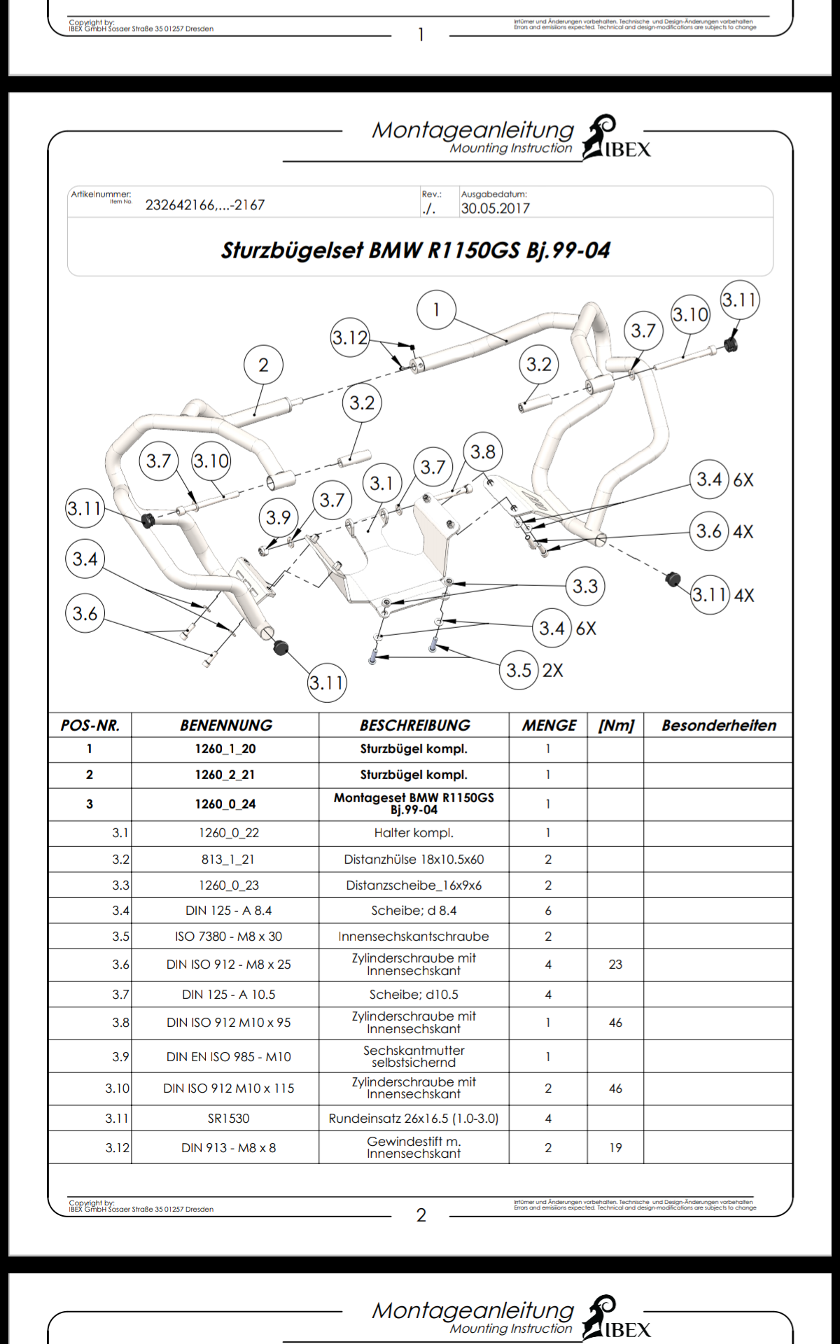

Ja die Platte unten muss weg.
Dazu müssen allerdings auch die Bügel von der Montageplatte getrennt werden (2 Schrauben je Seite).
Die Montageplatte selbst, ist mit 3 Schrauben am Motor befestigt.
Wie schon beschrieben, ist der Ölfilter ohne Demontage der Platte zugänglich, was aber erst mal nichts nützt.
Allerdings könnte ich mir vorstellen, beim nächsten Ölwechsel, die Position der Ablassschraube an der Platte anzuzeichnen und die Ölablassschraube durch eine Bohrung/Fräsung in der Platte zugänglich zu machen. Der Stabilität der Montageplatte dürfte das keinen Abbruch tun.
