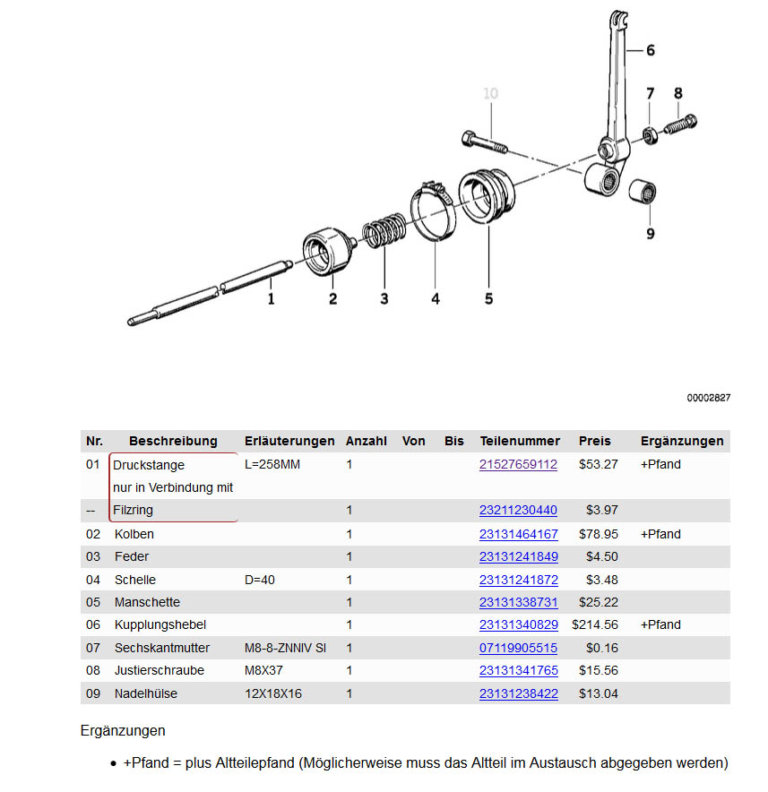

Ist aber nach ETK-Explosion montiert - siehe jpgKupplungsdruckstange_Explo.jpg

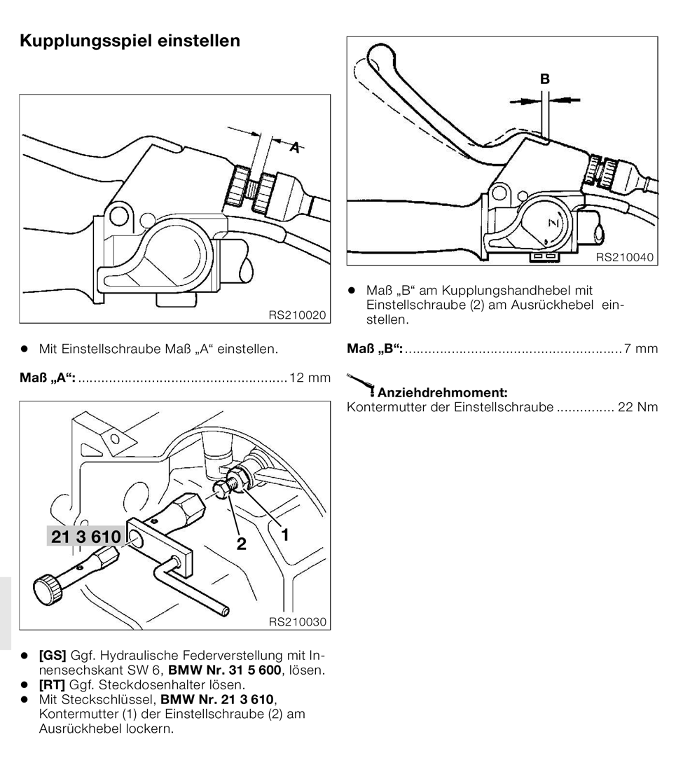

hallo adv fahrer, an der Kupplungsamatur sind 1,5 cm Spiel und "unten" 0,7cm? Seilzugspiel?
Grüsse Thomas
adv-Fahrer
17.03.2010
34
Ja, habe ich gemacht
Alles nach Werkstatt-Handbuch
An Kupplungsseilzug: 12mm Voreinstellung
dann 7mm Spiel am Kupplungshandhebel - eingestellt am Getriebe

es schaut so aus als wenn da mechanisch was falsch zusammen gebaut ist ....
es kann nicht sein das man den Umlenkhebel bis an seine Belastungsgrenze bringt und die Kupplung trennt nicht .... übrigens kannste jetzt auch mal den Aluhebel unter Beobachtung nehmen ... der bricht gerne mal und ich hätte kein Vertrauen mehr in seine Haltbarkeit wenn ich schon gesehen hätte das er so belastet wurde ...
alles was zur Kraftübertragung Kupplungshebel > Druckfeder gehört überprüfen ob das mechanisch korrekt zusammengebaut ist ... bedeutet natürlich Getriebe nomma ab und jemand dabei haben der sich auskennt.
Bitte mal die Länge nachmessen - Druckstange (Rod) Teil 1
RealOEM.com - Part Search
Der Hebel ist mit Gold aufzuwiegen - Kupplungshebel ( Clutch Lever) Teil 6
