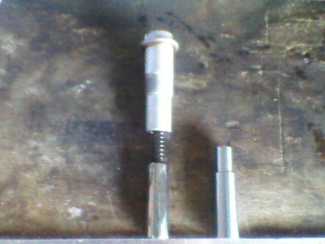

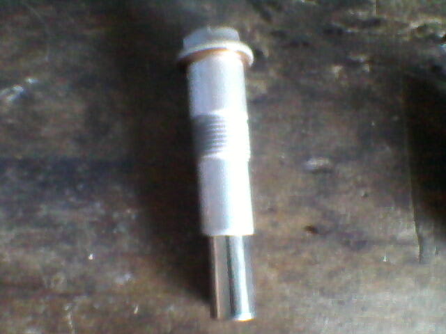

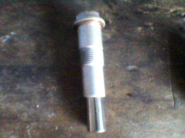

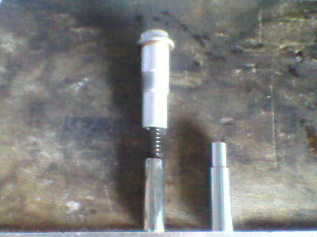

So, heute die Ernüchterung hab schon mit Sehnsucht den GLS Boten erwartet der mir meinen SKS bringt. Lange reden kurzer Sinn, mit dem was ich bräuchte hat das gelieferte nichts zu tun. ;.( Hab meinen SKS ausgebaut weil ich ja nicht wußte was mich erwartet. Aber schon nach geringer Zeit Enttäuschung. Erstens ist nur der Kolben und nicht das kompl. Teil gekommen und zweitens passt der Kolben nie und nimmer in die kompl. Schraube. Alles wieder zusammengeschraubt und retour geschickt. Hat nicht sein wollen. Versuche zwei Bilder hochzuladen, das linke zeigt die kompl. SKS Einheit wie ich sie brauchen würde, und Bild zwei zeigt links das von mir und rechts davon denn geschickten Kolben wobei dieser kolben nicht in die SKS Einheit passt.

und noch mal, Du hast den richtigen Kolben bekommen es fehlt nur der Zylinder dazu!!!
der neue kolben passt nicht in den alten Zylinder!!! darum schrieb ich: der neue SKS besteht aus ZWEI TEILEN (kolben-Zylinder)
sory: aber wer richtig liest, ist klar im vorteil:o
Gruß Bernd
das was Du Schraube nennst ist der Zylinder des SKS

Hallo, ja ist dumm gelaufen. Ist dann beim Zylinder die Feder dabei?
L
locke1
16.05.2009
1.599
die Feder is im Zylinder verbaut! dieser besteht aus zwei Teilen die durch einen Sprengring zusammen halten (ähnlich wie die Kardanwelle auf den Aus-u. Eingangwellen). In Zylinder ist demzufolge ein Holraum dieser ist durch ein kleines Ventil geschlossen, beim aufbau des oldrucks im Motor wird das Ventil geöffnet und der SKS füllt sich mit öl und drückt auf die Steuerkettenspannschiene( Kette straff kein klappern) beim ausschalten des Motors verschwindet der Öldruck ,das Ventil schließt sich, der öldruck im SKS bleibt erhalten.
Dadruch hat der SKS beim nächten Start sofort vollen Druck ( kein klappen der Steuerke.)
Im Neuzustand kann man(n) den Zylinder noch zusammendrücken, war er einmal in einem laufendem Motor geht das nicht mehr da er dann unter Öldruck steht durch das geschlossene Ventil:wink:
