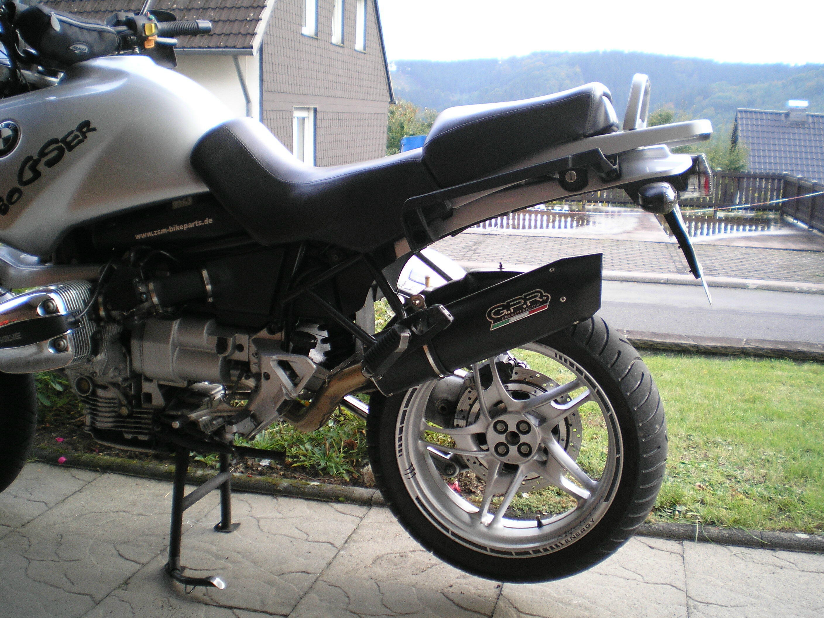

Ich bin sehr zufrieden mit dem GPR. Leistungseinbußen habe ich keine - im Gegenteil. Meine die GS läuft jetzt sogar untenrum etwas besser. Vorher war an meiner GS eine REMUS Anlage verbaut. Das Teil wog weit über 10kg inkl. Vorschalldämpfer/kat. Die GPR Anlage liegt bei der 11er GS bei ca. 4kg - ohne Vorschalldämpfer/Kat. Bei der R1150GS wird sie noch leichter sein, da es ja nur der Endtopf + ein ca. 15cm langes Verbindungsrohr ist. Die 11er GS hört sich jetzt richtig gut an, schön bollernd, aber das ist ja alles Geschmacksache. Da der Vorschalldämpfer ja bei der 1150er erhalten bleibt, hält sich hier die Lautstärke in Grenzen. Es sei denn, die montierst ein Y-Rohr.
