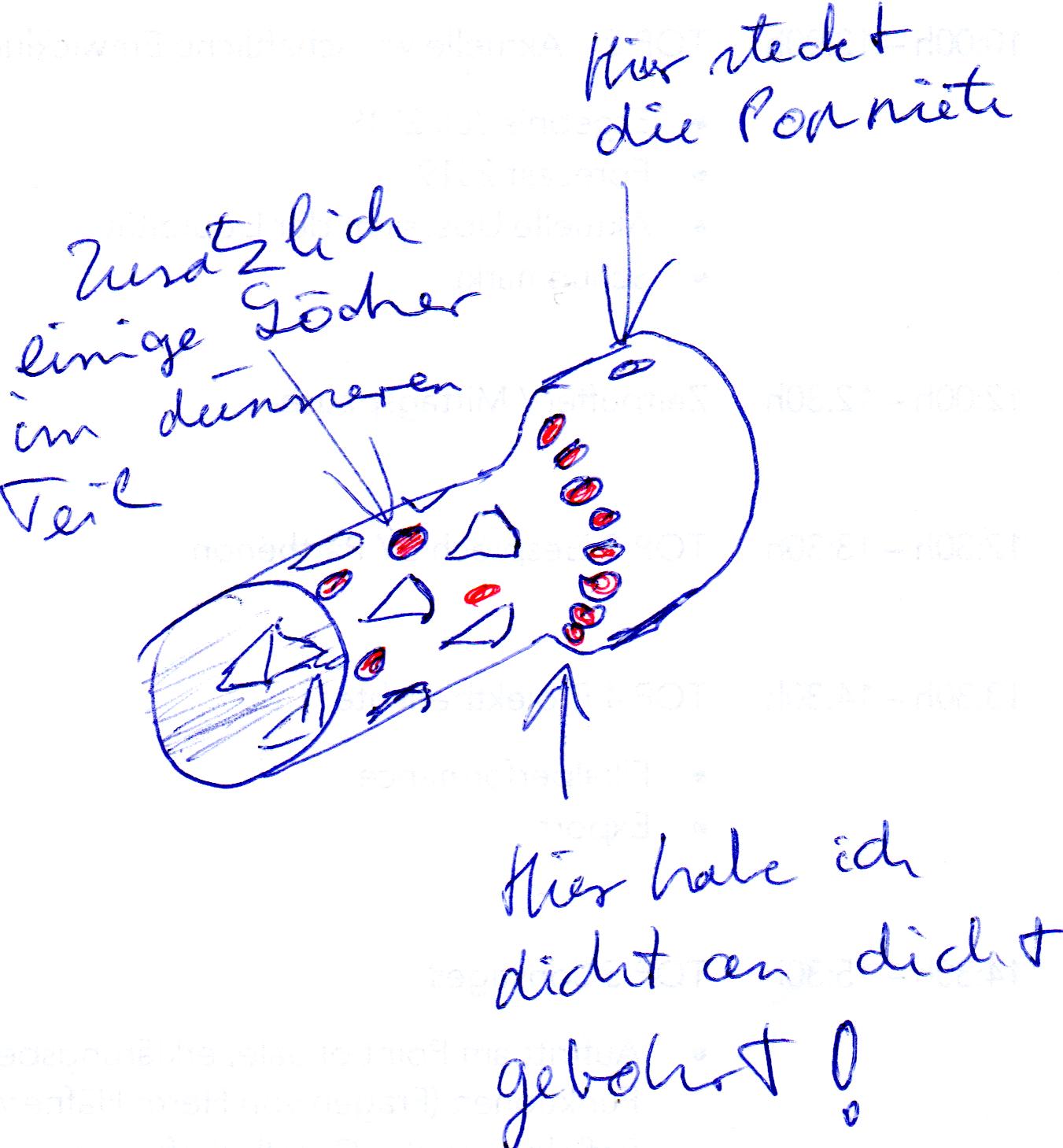

Weil das über eine PN gefragt wurde: So hab ich das Ding gelöchert:
Zu dem blauen Feuerwerk kann ich wenig sagen. Fehlzündungen gabs bei mir ohne den db-eater noch ausgeprägter. Jetzt sind sie reduziert und akustisch sehr dezent.
Philipp
Ich habe keine zusätzlichen Löcher gebohrt, aber beide db-Eater um ca. 2cm gekürzt- somit entfällt der letzte Kranz dieser "Abgas-Strom-Bremsnasen"...

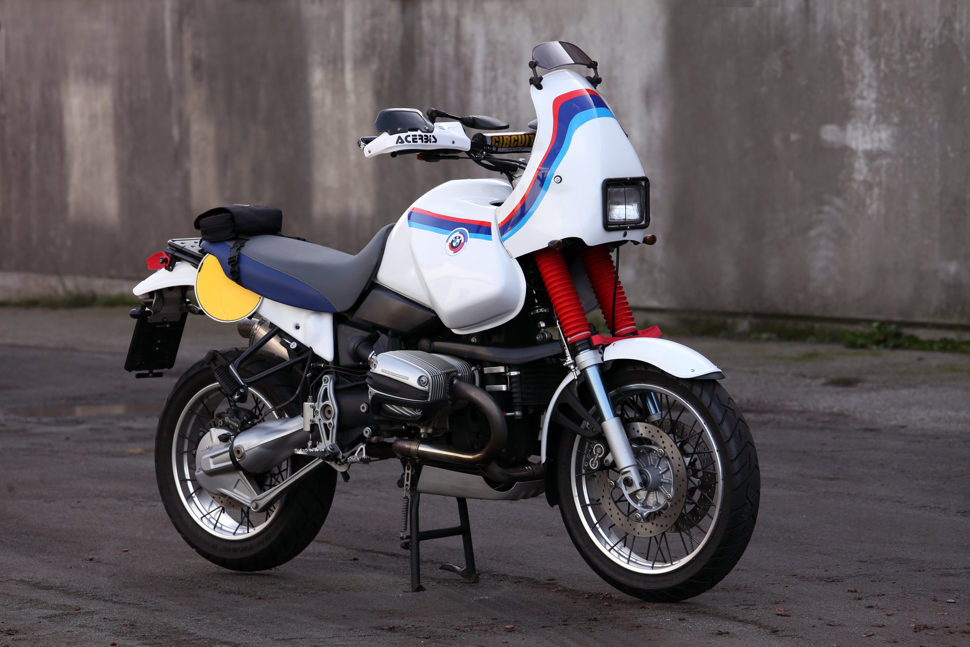

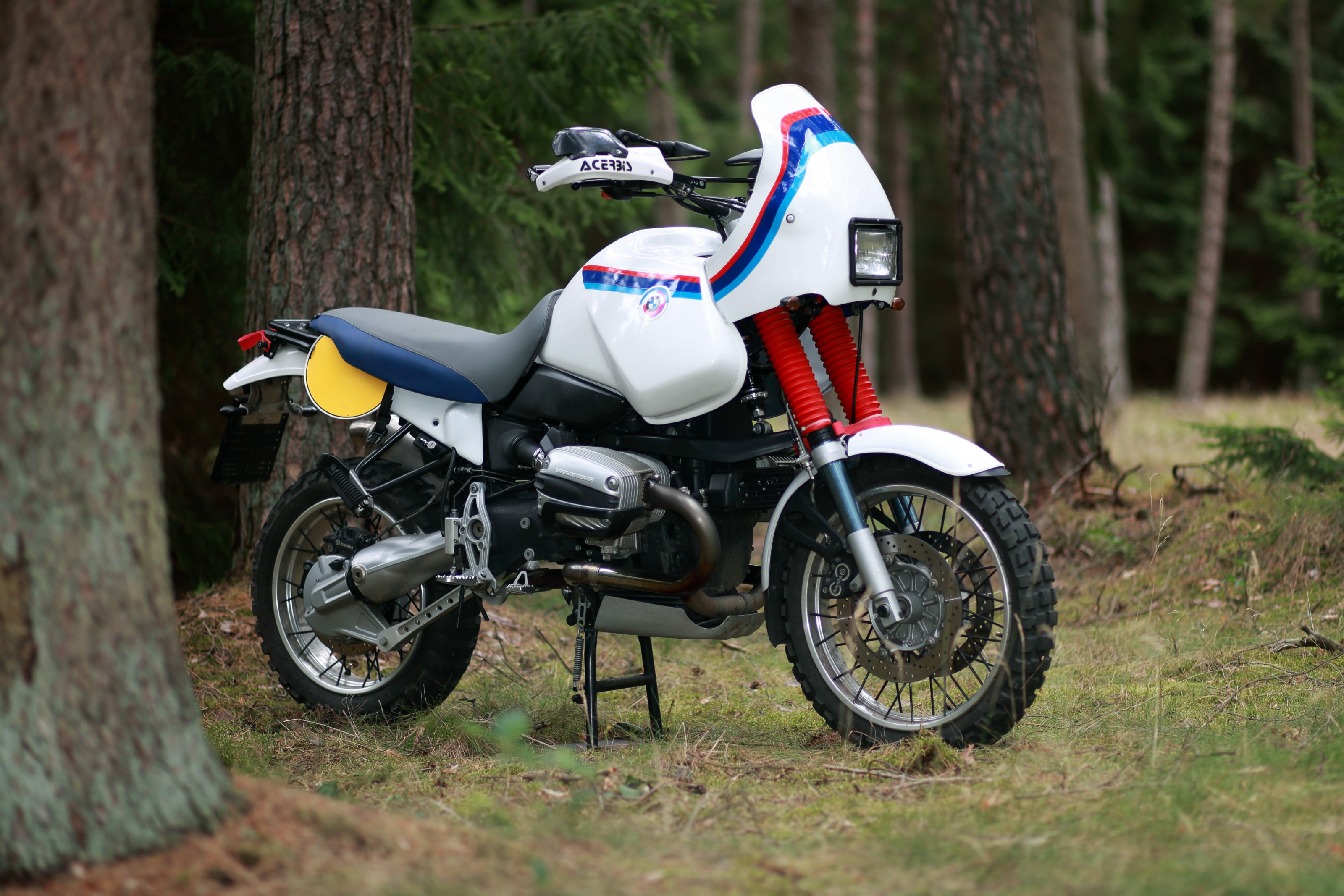

Es gibt einen neuen Stand: So sah es zwischenzeitlich aus:
Damit bin ich dann ein wenig durchs Gelände gedüst und hab anschließend wieder "auf Straßenbetrieb umgestellt":
Reifen wieder normal, Standard-Paraleverstrebe (allerdings immernoch um 5mm verlängertes YSS-Federbein) und kleines Windschild an der Verkleidung. Fährt sich sehr schön!
Macht das Beste draus, was immer Ihr macht,
Philipp

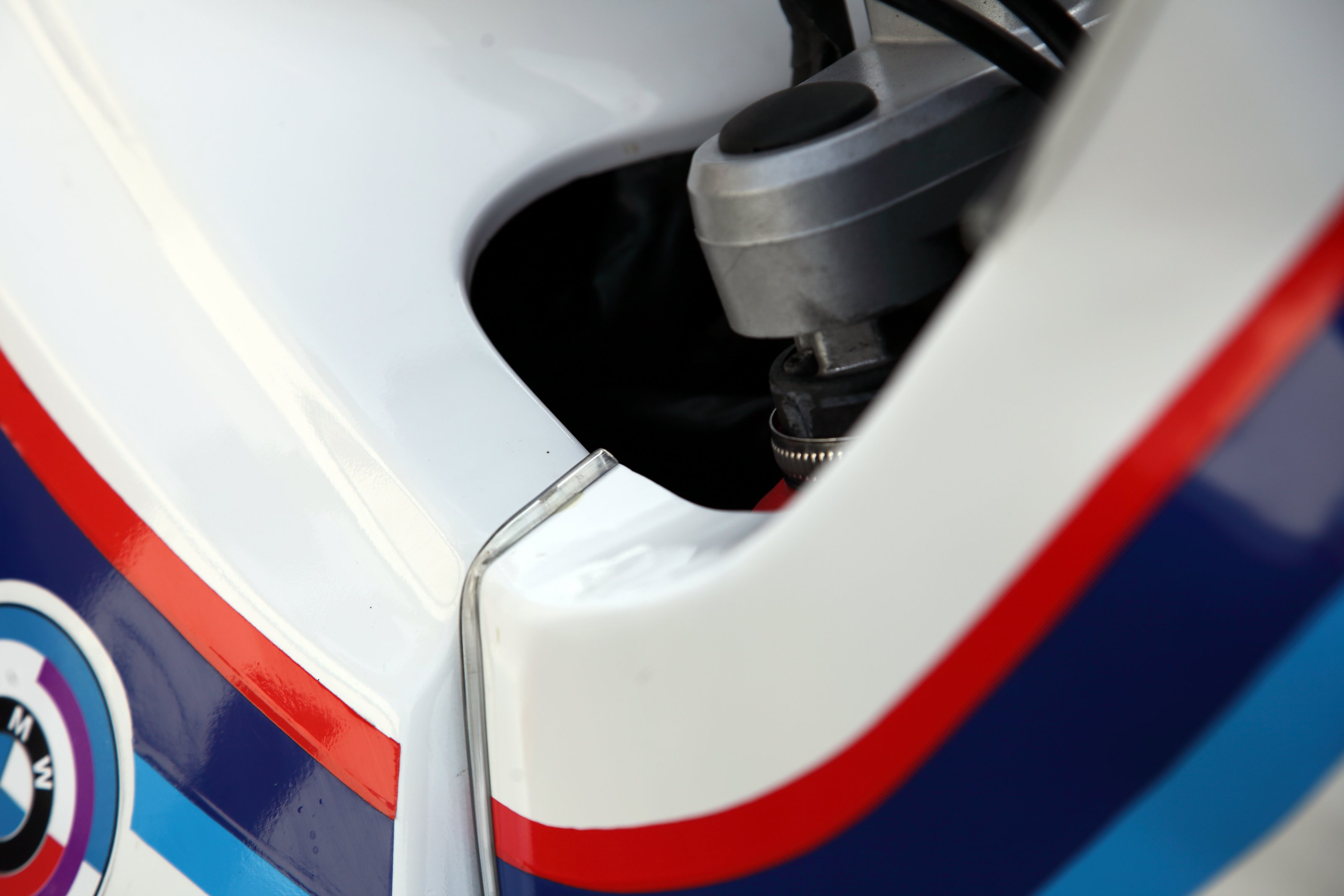

Die erste Version sieht auf den Fotos (vor allem von der Seite) schon ganz gut aus, das fand ich auch. Aber ich habes halt auch so fotografiert, dass man die Problemzonen nicht sofort sieht: Von vorn sah man, dass die Verkleidung zu schmal war. Sie deckte den Tanktunnel nicht so ganz ab. Insgesamt sah man, das die Verkleidung zu einem zierlicheren Motorrad gehörte (KLR 650). Der neuen Aluverkleidung fehlt es etwas geraden Kanten und damit einer "schnittigen Form". Aber: Mit dem Hammer und dem Ledersack und Dollys entwickelt sich (wenn nicht so viel Erfahrung hat, was für mich absolut gilt!) ganz schnell eine runde, nach innen gezogene Form an allen Seiten. Dafür passt die Gesamtgröße jetzt besser. Auch gibt es einen schönen Übergang vom Tank zur Verkleidung:
