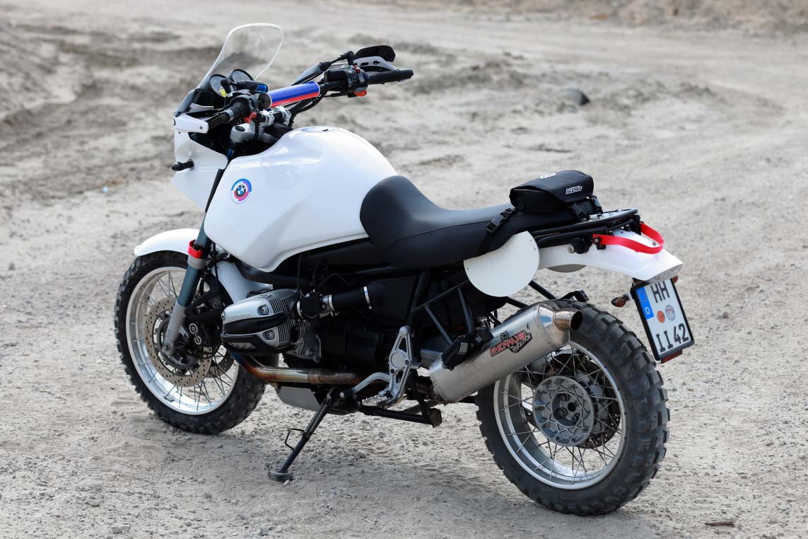

Diskutiere 1150er-Umbau im R 1150 GS und R 1150 GS Adventure Forum im Bereich Motorrad Modelle; ein Bild zeigt noch ganz schön wie es hinten aussieht:

Die sieht so wunderbar brachial aus - gefällt mir gut :cool:

Ich benutz das Wort selten:
Endgeil!!
Grosses Kompliment

Hast du sehr schön gemacht. Passt alles wunderbar zusammen.

Hammer! Nie nen schöneren Umbau gesehen. Danke für‘s Zeigen!

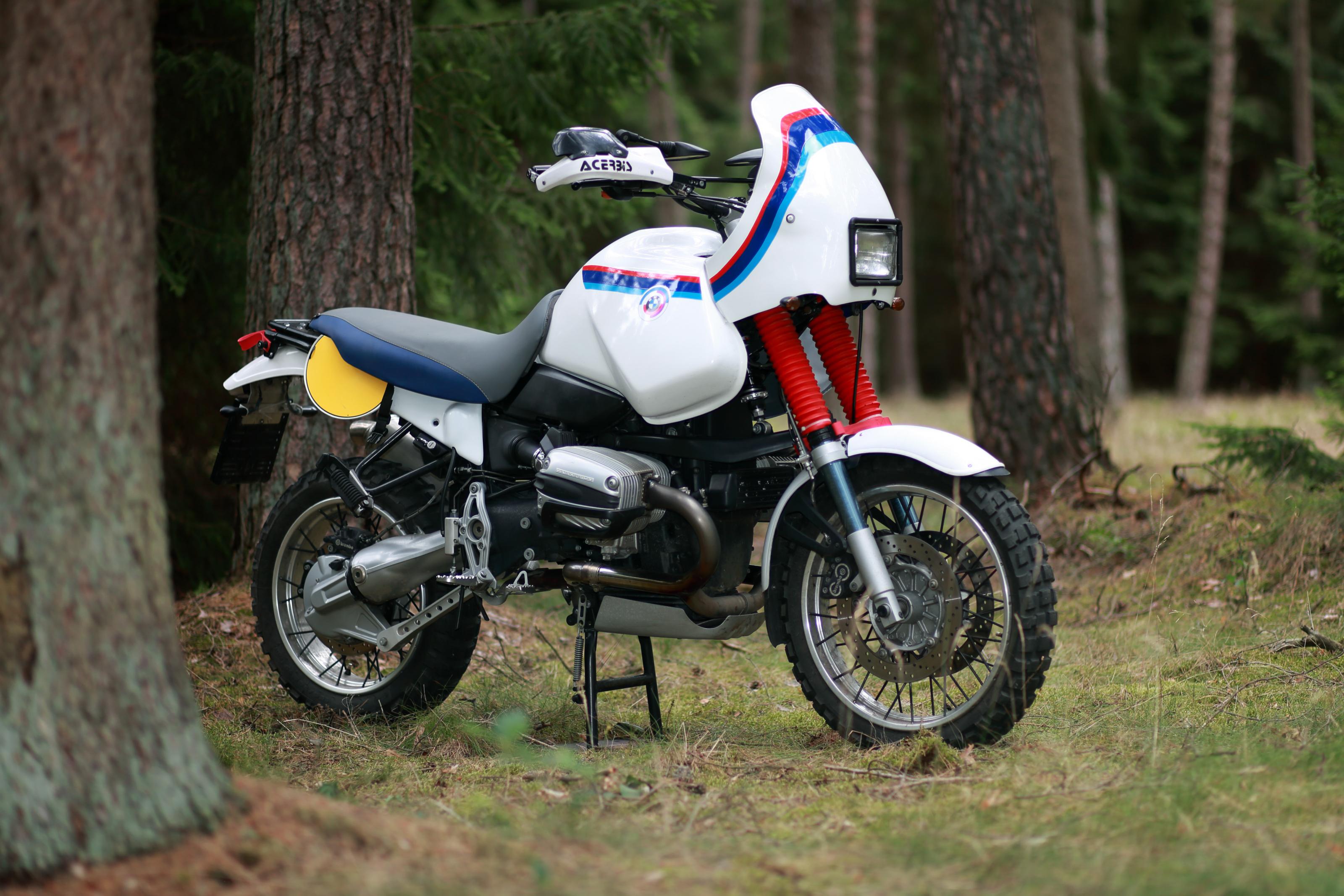

Update:
Als es fertig war, merkte ich mit der Zeit, was mir nicht so gefällt. So muss das wohl sein.
Die Frontverkleidung war im Profil zwar stimmig, aber letztlich zu klein für das große Motorrad. Von vorn sah man das vor allem. Die Originalinstrumente wiederum waren zu groß. Und der Auspuff ist klasse und ohne den Vorschalldämpfer etc. schon deutlich leichter, aber das Ganze war auf Dauer (trotz ABE!) einfach zu laut. Für Andere und für mich.
Also: Neues Spiel, neues Glück. Hier die Version 2.0.

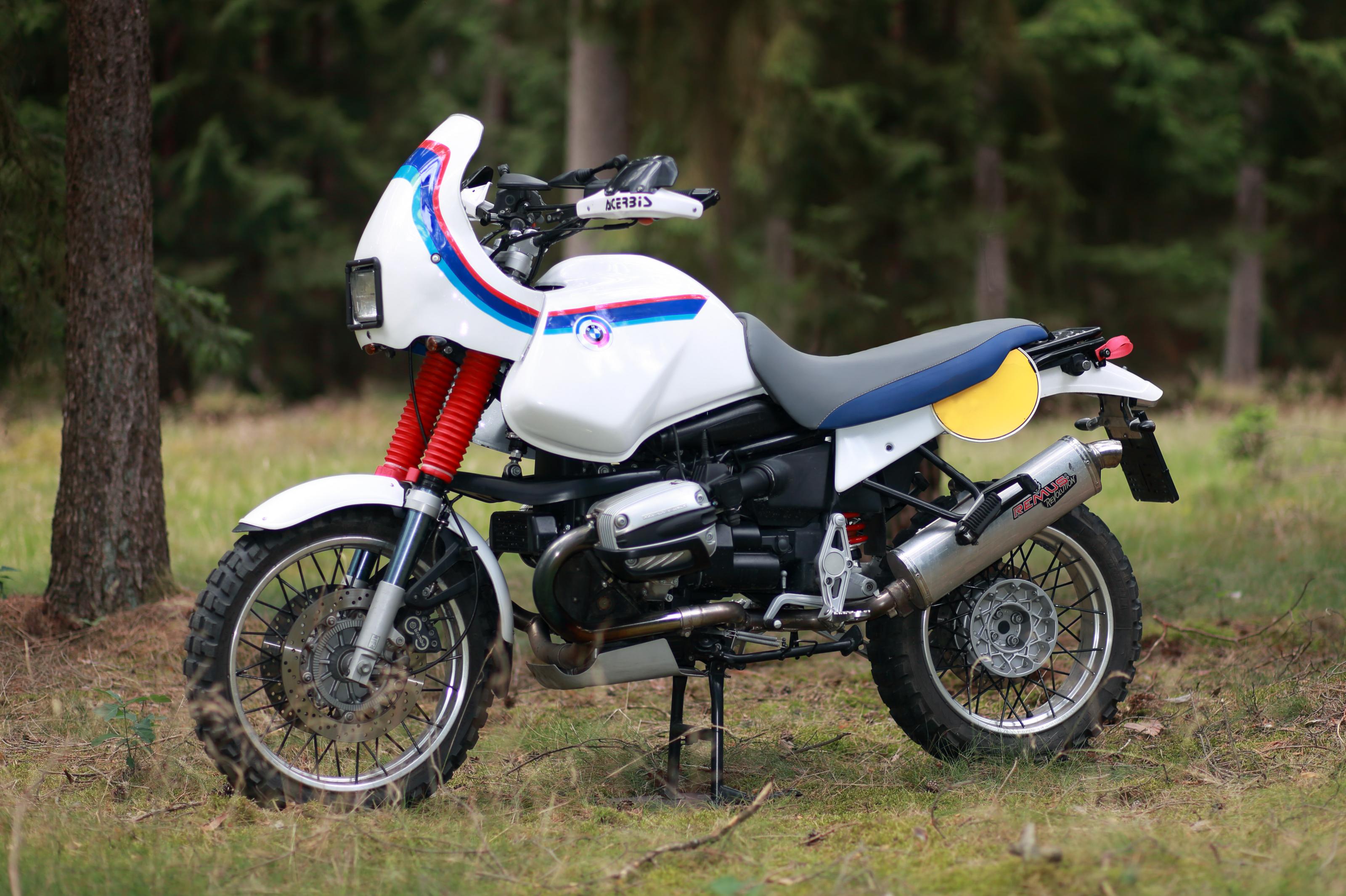

Ich habe aus einer Tafel Alublech eine Verkleidung gedengelt. Dann habe ich die Gabel mit langen Faltenbälgen überzogen, die den Telelever optisch verschwinden lassen. Die Seitendeckel sind von Unitgarage aus Italien. Zu teuer, aber nach der Arbeit mit der Verkleidung stand mir der Sinn nach schnellen Erfolgen. In der Verkleidung habe ich zwei kleine 60mm Instrumente und Kontrolleuchten in einem Aluträger. Das passt jetzt besser. Links das FID, drüber eine Navihalterung.
Als ich im Juli mit der "Kradblatt-Leserreise" in Mecklenburg-Vorpommern durch Feld und Wald einen zweitägigen Ausflug gemacht habe, musste ich vorher das Auspuff-Thema angehen. Ich habe in den Übergang von den Krümmern zum Y-Rohr zwei db-eater eingebaut. Es sind sehr kurze Einsätze, die ich (nach einem ersten Test ohne) durch viele kleine Bohrungen noch durchgängiger gemacht habe. Das Ergebnis scheint jetzt zu passen: Motor dreht m.E. gut hoch und wirkt nicht "abgeschnürt". Gleichzeitig ist das Geräusch schön leise. Ohne alles gab es vermutlich auch zu wenig Staudruck (oder heißt das nur bei Zweitaktern so?), was, wenn ich die Beiträge richtig verstanden habe, das Gemisch eher zu mager macht. Hier gibt es ja auch Beiträge, die diskutiert haben, dass das Y-Rohr mit Kat vermutlich der richtige Kompromiss ist. Wenn es hier Experten mit Erfahrungen oder Meinungen gibt, bin ich interessiert, was Ihr über die von mir gebaute Variante denkt.
Ist es jetzt fertig? Im Groben ja, aber da ist noch ...
Es geht also immer weiter. Grüße von
Philipp / Celop
