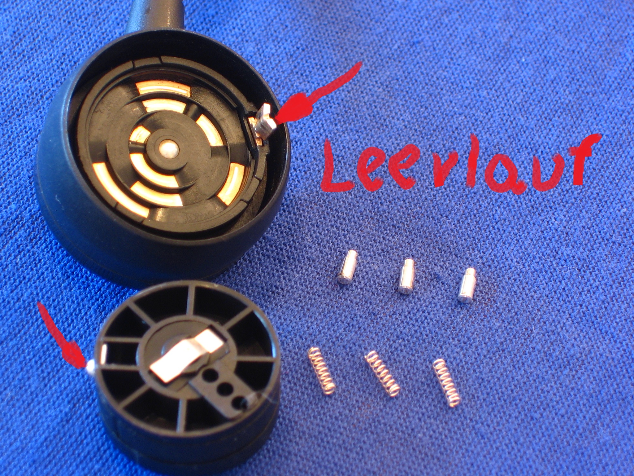

Doch noch watt gefunden:
und die Dinger fliegen mit Schmackes durch die Gegend!
Die beiden unteren Teile sind getriebeseitig, das rechte der zwei Teile (neben den Federn) hat rückseitig dann n Mitnehmer für die Getriebewelle. Fotos von 2007, hat also schon n Augnblick gehalten...
Moin Sven!
Weißt Du noch, wie die Gehäuseteile miteinander verbunden
sind? Verclipst wahrscheinlich... Oder wird das Gedöns von der
Gummiummantelung (leider nicht zu sehen) gehalten?

Die Gummiummantelung ist oben rechts mit den Kontaktschienen. Das wurde irgendwie nur zusammengedrückt...

BigJay,
wenn Du Interesse hast dann schau Dir auch noch mal den Thread weiter unten an von dem auch
elfer-schwob schon schrieb.
Neuer Schalter Ganganzeige Neutralschalter defekt....!?
Um das jetzt nochmal ins irdische zurückzuziehen von Stromlaufplänen, Pin Ebenen und berüchtigter
Pin 5 Leerlaufanzeige...
Die drei Ebenen von denen Gerd dort schreibt sind quasi die 3 Federn +Stifte, die (oder auch nicht) mit den Kontaktbahnen in Berührung kommen.
Und Pin 5/Leerlauf wäre für mich die beiden Metallkontakte am Rande der beiden Schalterteile.
Wenn der Kontakt geschlossen ist leuchtet also Grün, oder ist eine Vorraussetzung dass Grün leuchten sollte.
gruß sven
