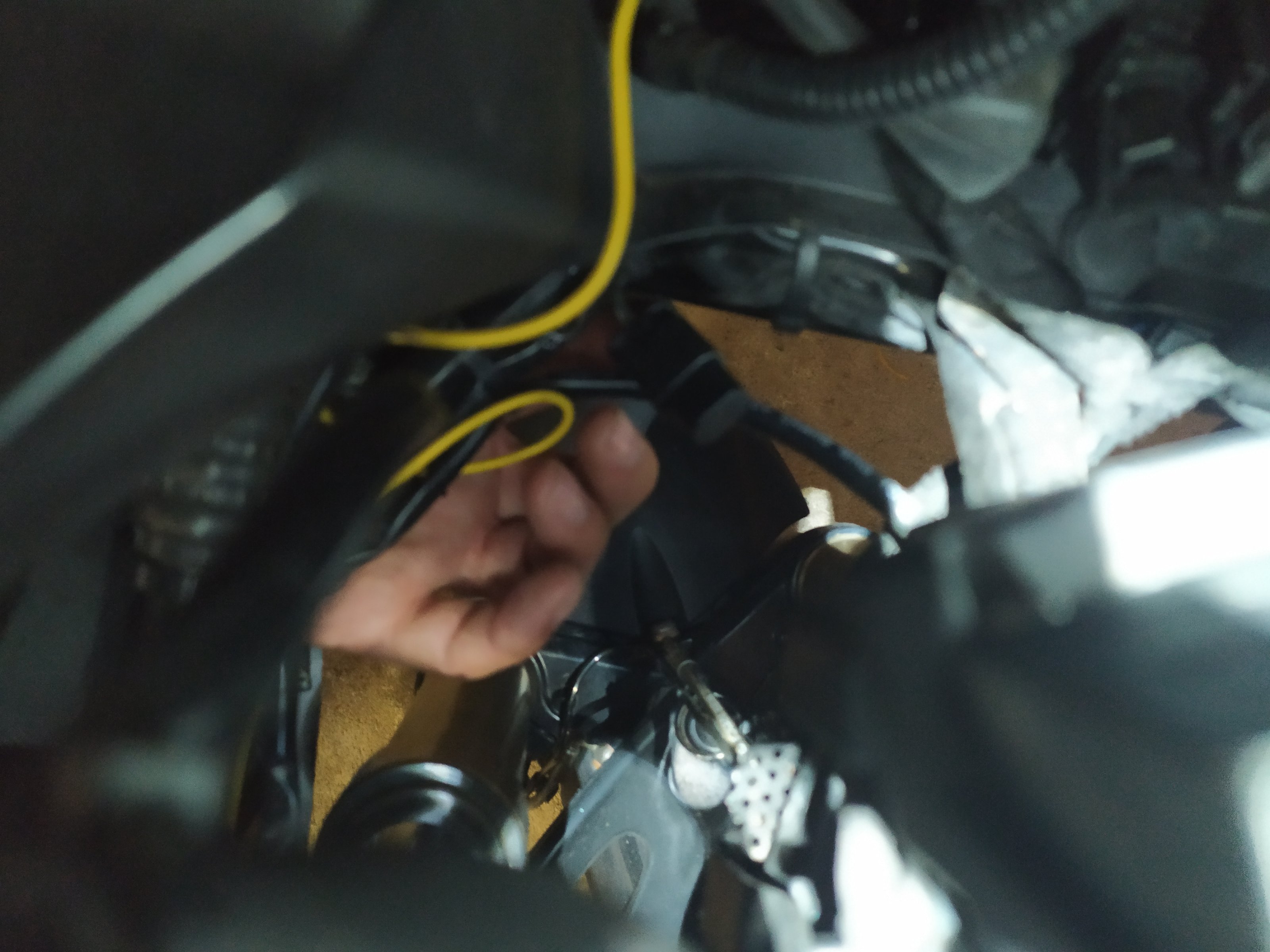

Ich würde noch gerne eine USB Ladebuchse verbauen und der Vorbesitzer hat mir einen Stecker gezeigt, der 12V haben soll. Ich habe schon im Forum gesucht und vermute es ist der Cartool Stecker. Das Bild ist von oben an der Lenksäule vorbei aufgenommen. Ist das der besagte Stecker und wo bekomme ich das Gegenstück?

Aber der Stecker soll doch auch über Zündung laufen, oder? Dann brauche ich nicht in die bestehende Verkabelung und kann ohne Probleme auch wieder rückbauen. Ich habe jedenfalls den oben genannten Stecker bestellt und werde mal testen, ob und wann da Spannung anliegt!
Azrael_0815
05.07.2023
8
Habe den oben genannten Stecker bestellt, funktioniert alles, danke!
