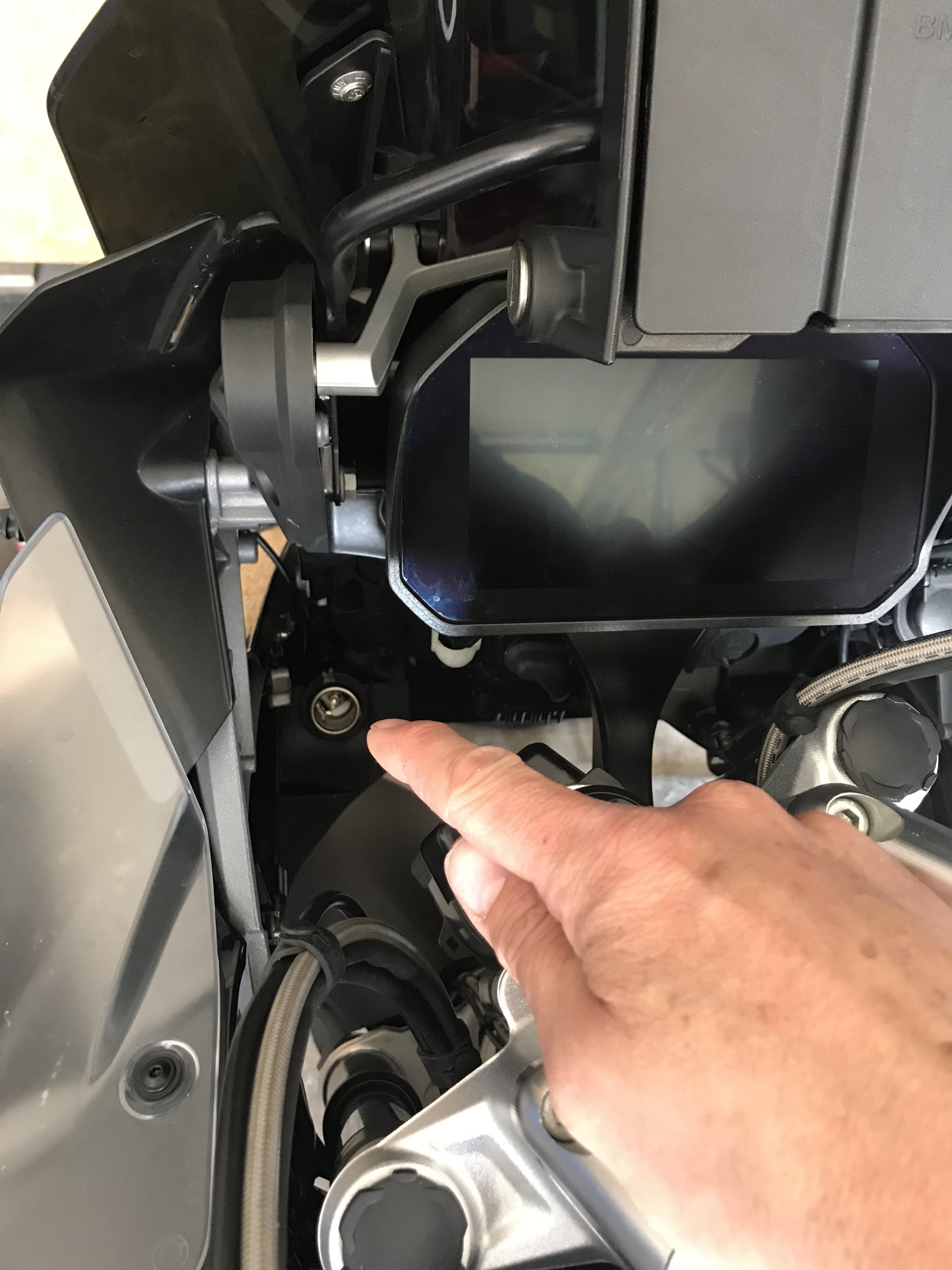

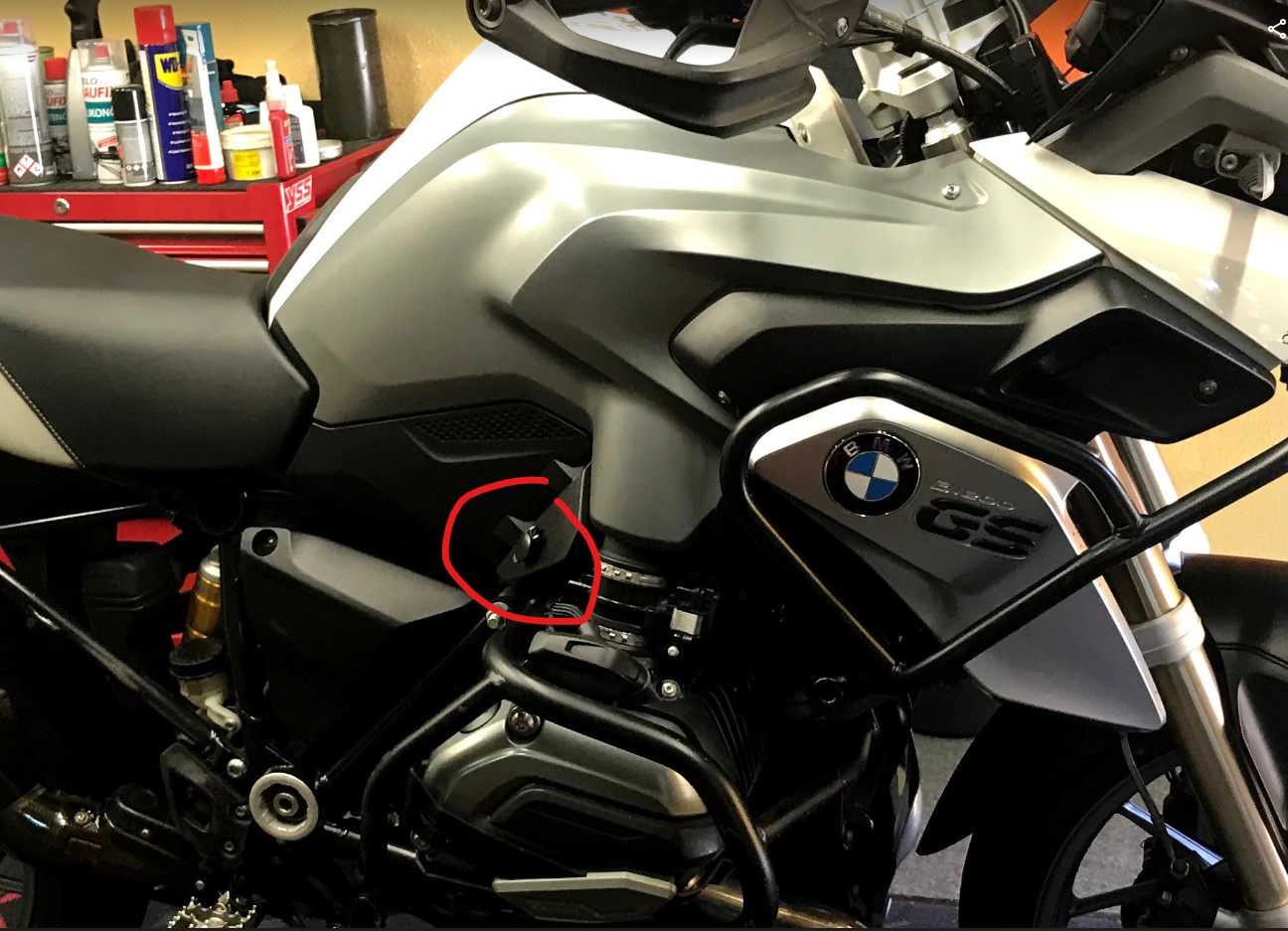

Hallöchen an alle Bastler,
ich suche nach eine Lösung für den Anbau einer zusätzlichen 12V Steckdose (direkt an Batterie) für meinen 17er ADV.
Da die Platzverhältnisse generell wenig hergeben möchte Euch fragen wo Ihr sie platziert habt.
Generell würde eine Lenkermontage ablehnen, die Dose ist eher für den Einsatz im Stand gedacht.
Zu erst wollte einen von Bikestart verbauen (habe noch im Fundus) s-l640.jpg finde aber keinen geeigneten Platz für.
Danke für Vorschläge

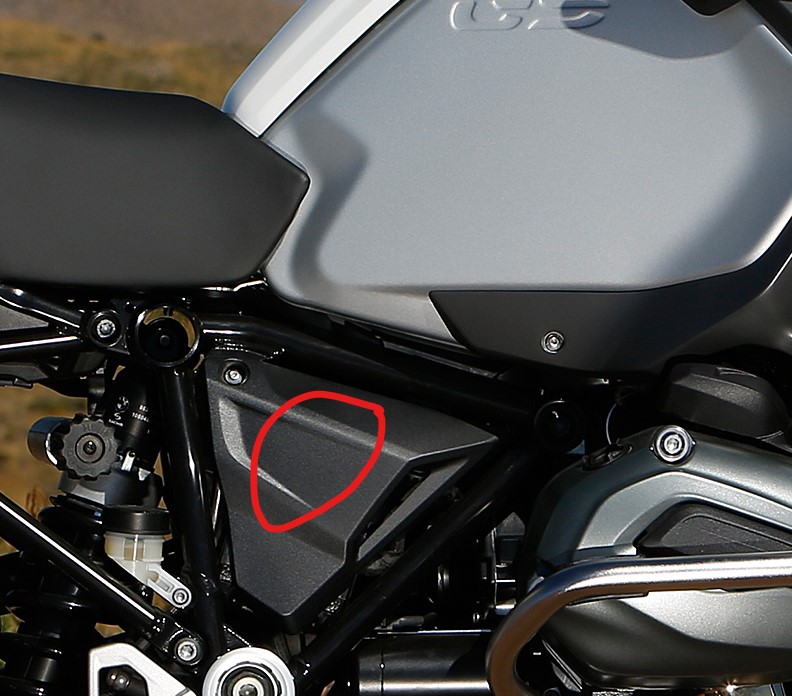

bei mir ist da leider noch Tank (ADV)

dahinter ist leider viel zu wenig Tiefe.

P
pudl
30.05.2017
415
Oberpfalz
K51

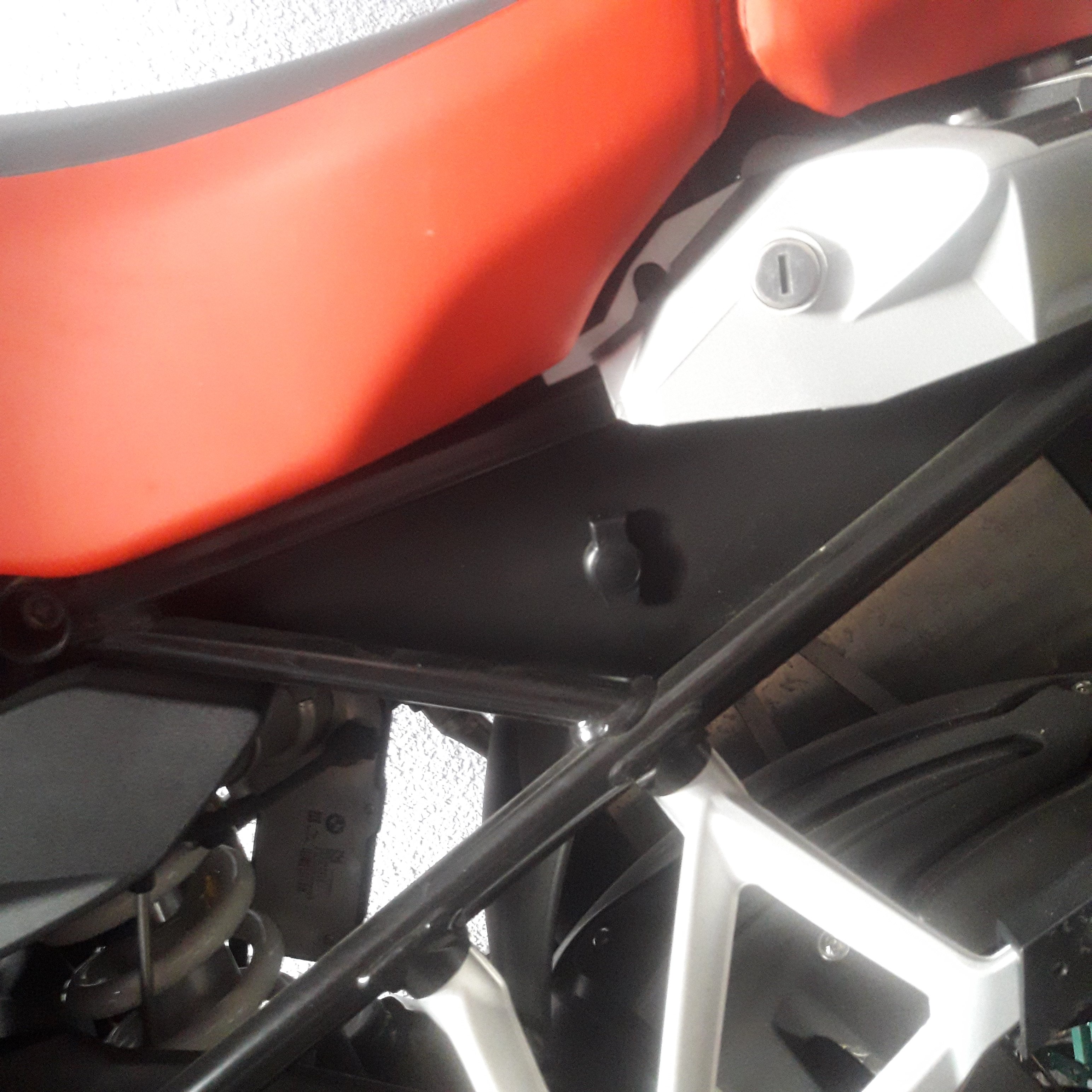

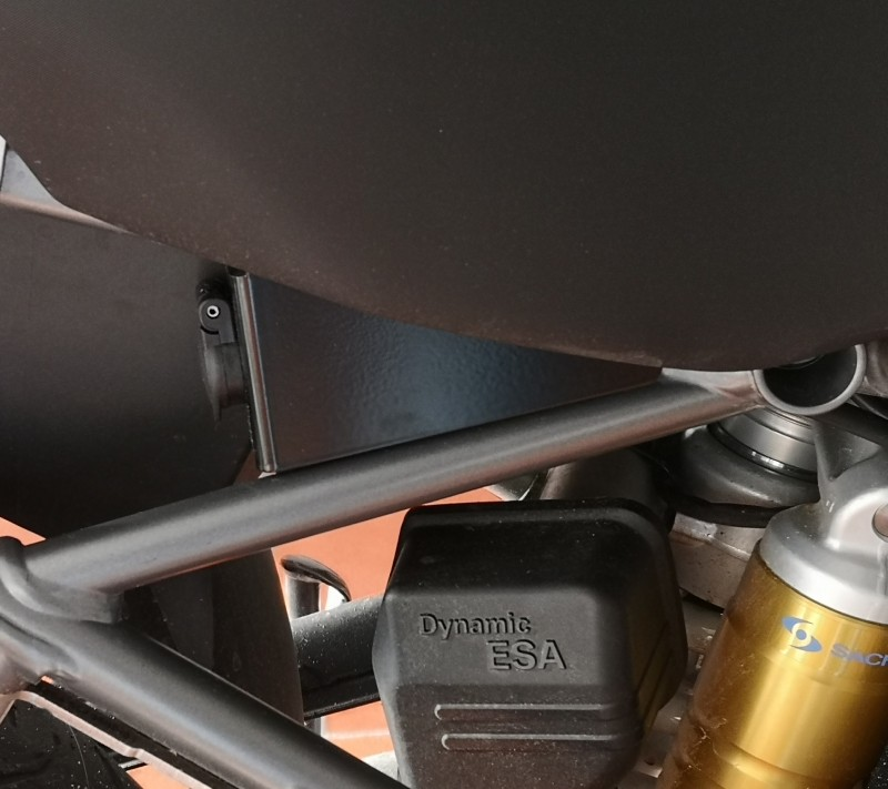

BMW versteckt die 2. Steckdose lt WHB links seitlich unter der Sitzbank in der sogenannten Hinterradabdeckung. Das schwarze Plastikding, in dem div. Steuergeräte untergebracht sind. Platz zur Kabelführung ist aber ausreichend. Mein Favorit für die Überwinterung bzw. das Frühlingserwecken.
Bin aber auch hier rüber gestolpert:
Ob's da passt: großes ?, aber in lackierte Teile bohren? Hmm.
Und 3. hat Wundermich nen Winkel, der auch links der Instrumente irgendwo angetackert wird.

1. Den Vorschlag mit dem schwarzem Plastikding finde klasse! Werde auf die Suche gehen.
2. Ne, lackiertes Bohren muss wirklich nicht unbedingt sein.
3. Ja, das habe auch schon ergurgelt aber Positionstechnisch bin auch beim "irgendwo angetackert" hängengeblieben. Das ist mir kein 25.- Ücken wert.

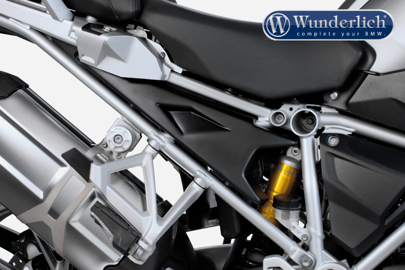

Leider nur Optik. Ich habe gehofft es würde an dem eigenartigen wasseraufwirbeln vom Hinterrad was ändern.

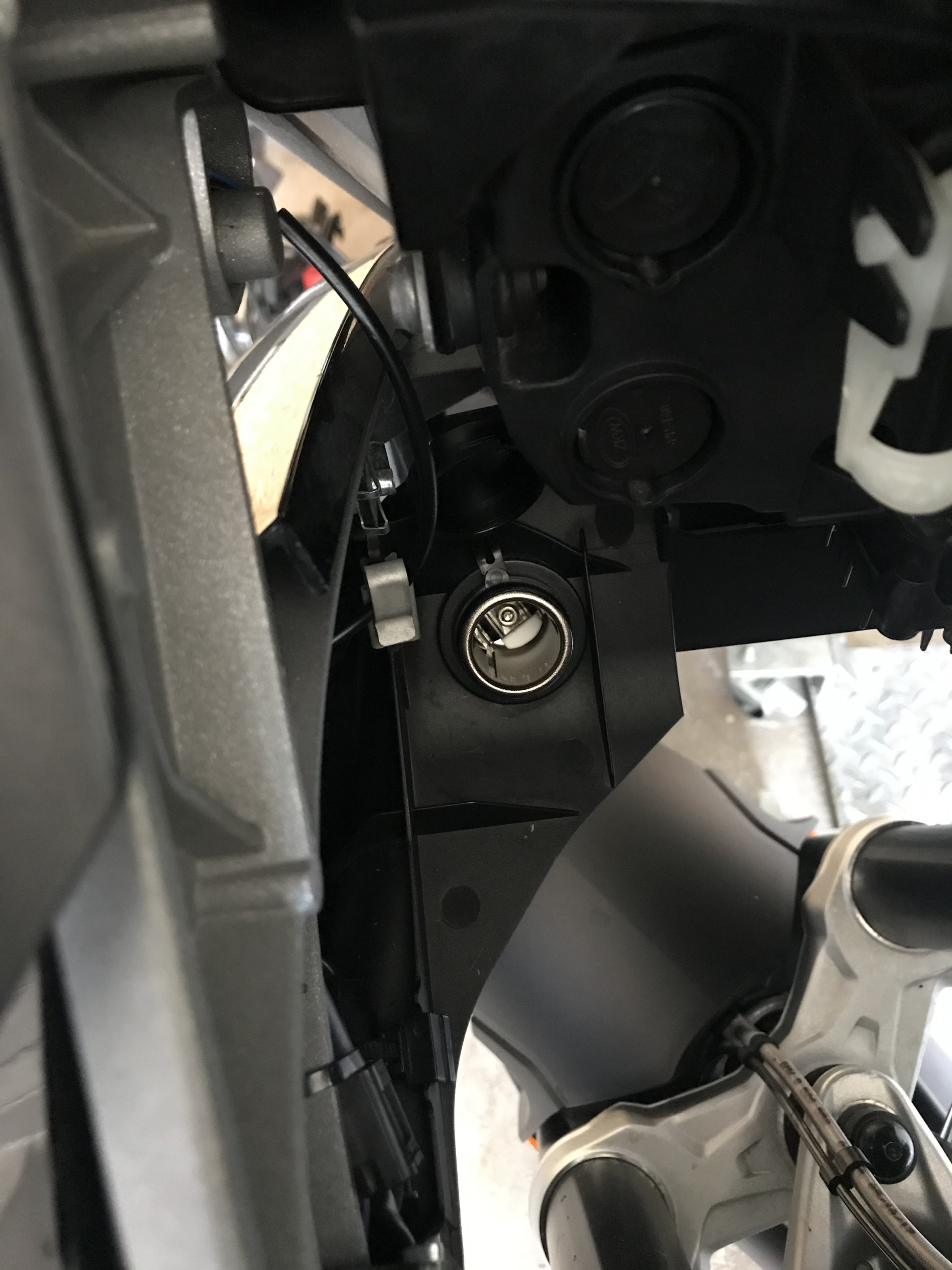

formelmotorrad
formelmotorrad
07.03.2010
156
Dortmund
R1200R // R1250GS ADV

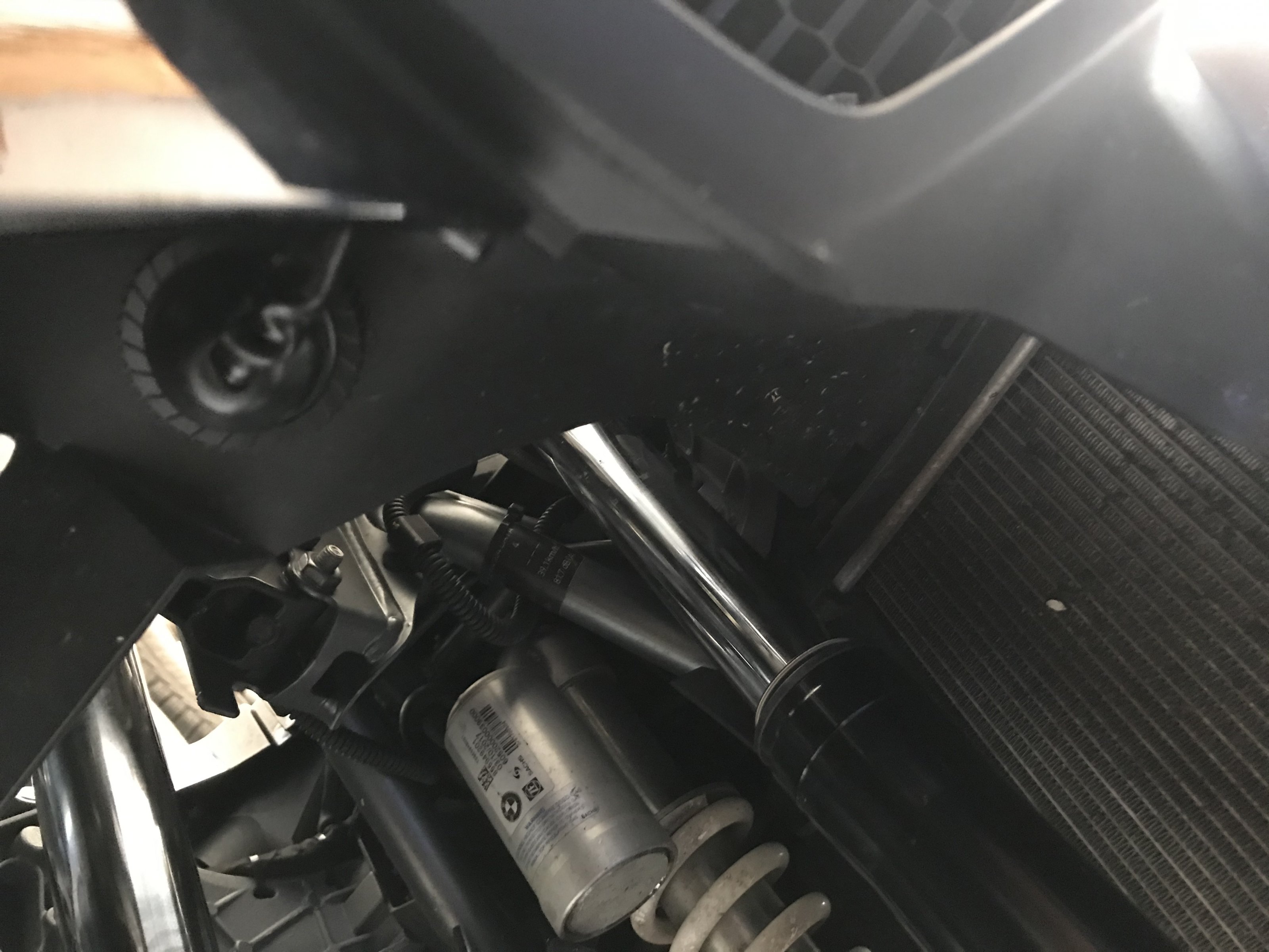

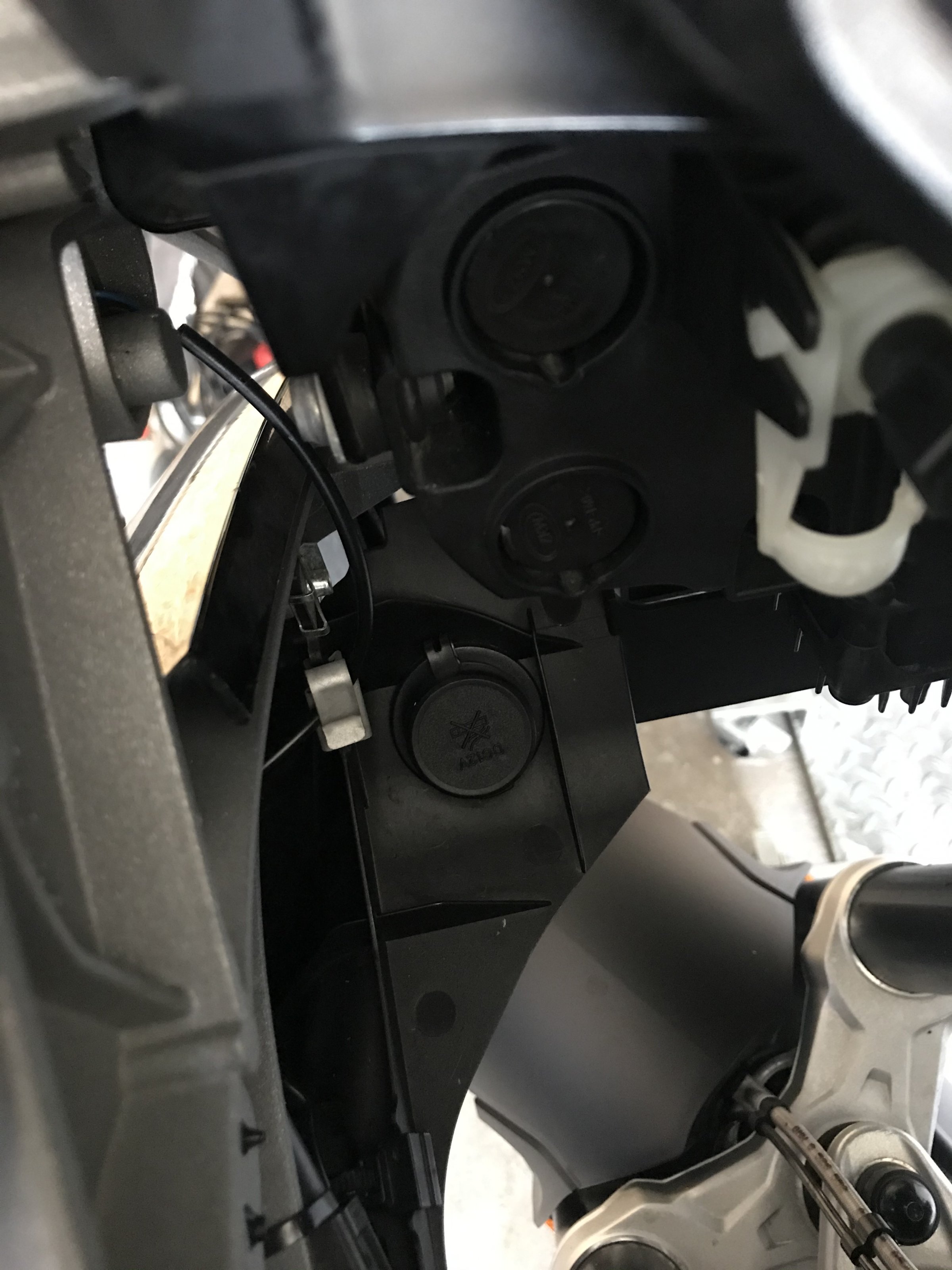

ich habe eine zusätzliche DIN 12V Steckdose vorne in der Front verbaut. Das ging sehr schnell und einfach.
Abgesicherter Anschluß an die Batterie, so dass auch mal ein Kompressor oder ähnliches angeschlossen werden kann.
Ein Relais sorgt dafür, dass nur bei eingeschalteter Zündung die Steckdose funktioniert.
VG Holger
